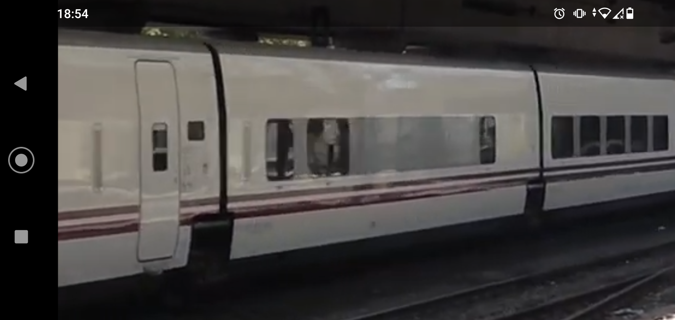

Me llama la atención una imagen de este video... Este coche tan curioso que va al lado del coche Bar... es un PMR ?? Es medio restaurante ? Almacen de la cafeteria / oficina del personal ?? :roll: :roll:
https://www.youtube.com/watch?v=0PvIIWLLzxk
