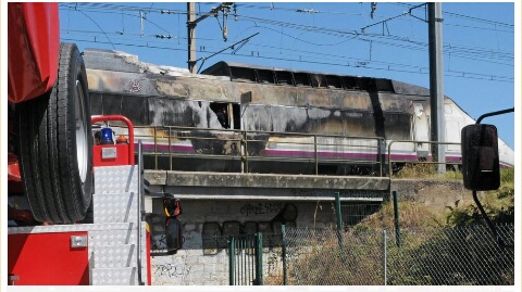

Por cierto, viendo imágenes de la locomotora incendiada, parece muy complicado poder recuperarla. Esperemos que no aparten la rama.

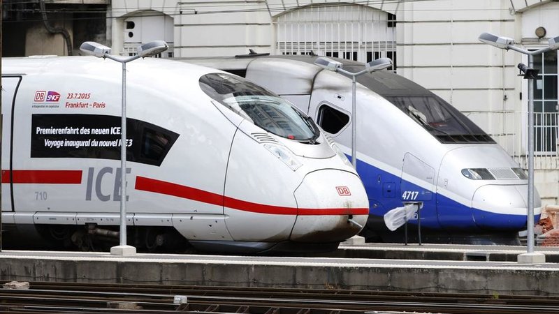

Los Siemens si que circulan por tierras galas,los ICE 3 hacen los servicios Francia-Alemania. Incluso una rama ha cruzado el Eurotunel.
Y les costo sangre.sudor y lagrimas para poder homologarlos y los franceses bajaron del burro porque eran los alemanes......

Efectivamente tambien los ICE3 circulan por las lineas francesas
Estación de l'Est de París

Parece que esta es la rama gafe del destino gafe- Al parecer es la misma (la 22) que se incendió en Marsella (aunque fue la otra cabeza motriz) y la que tuvo un encuentro fortuito mientras estaba estacionada en los garajes de Marsella.
Por lo me que me han comentado desde Francia, el problema ha comenzado en un compresor y luego ha comenzado el incendio. Bien esos detalles ya se verán. Por suerte no ha ocurrido nada grave a los pasajeros.
No será que este material ya comienza a tener sus añitos (25?), y aunque tenga un buen mantenimiento siempre acaba algún componente fastidiándose. De cara a un futuro venidero quizá ya habría que ir concibiendo un material sustitutorio.

Aquí tenéis una foto de como quedo la locomotora... y según pude leer, también se daño la catenaria.
