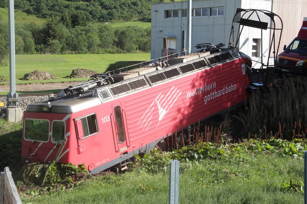

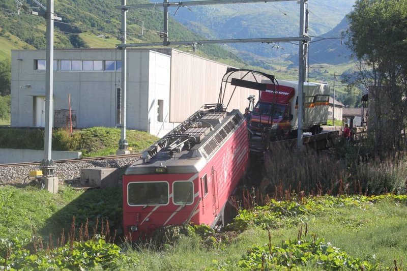

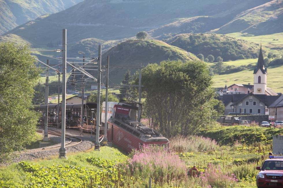

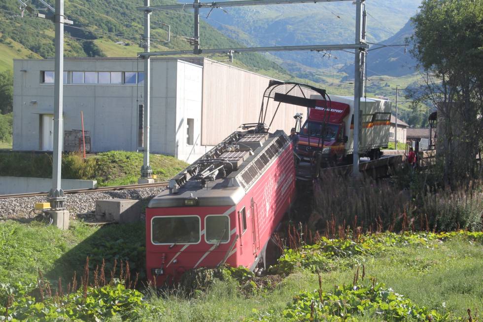

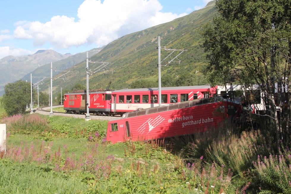

Nota 24 Ago 2015 15:38
Mensajes: 817
Registrado: 21 Mar 2011 18:13
iagocao escribió:
Aquí tenéis una foto de como quedo la locomotora... y según pude leer, también se daño la catenaria.
