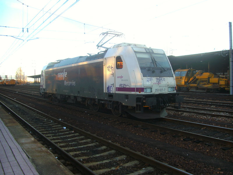

buenas a todos,aqui dejo mi aportacion de una 253 estacionada en la estacion de leon.
acavaba de llegar de maniobrar y el maquinista se ausento unos minutos.
saludos.

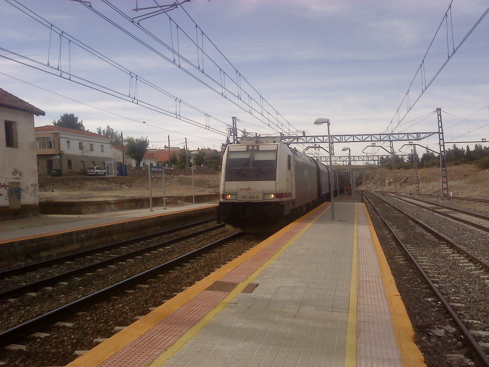

Aportación:
4 de agosto 2010;Herradón-La Cañada;locomotora 253.046;mercancías dirección Madrid
