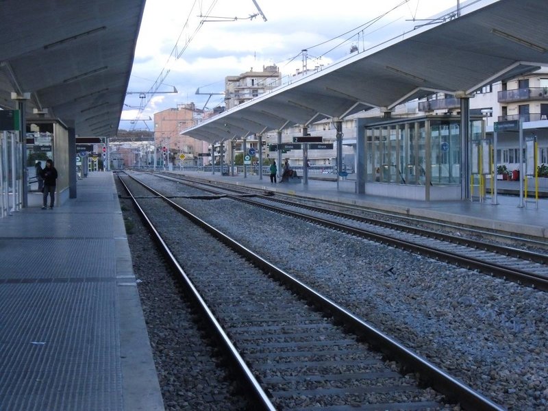

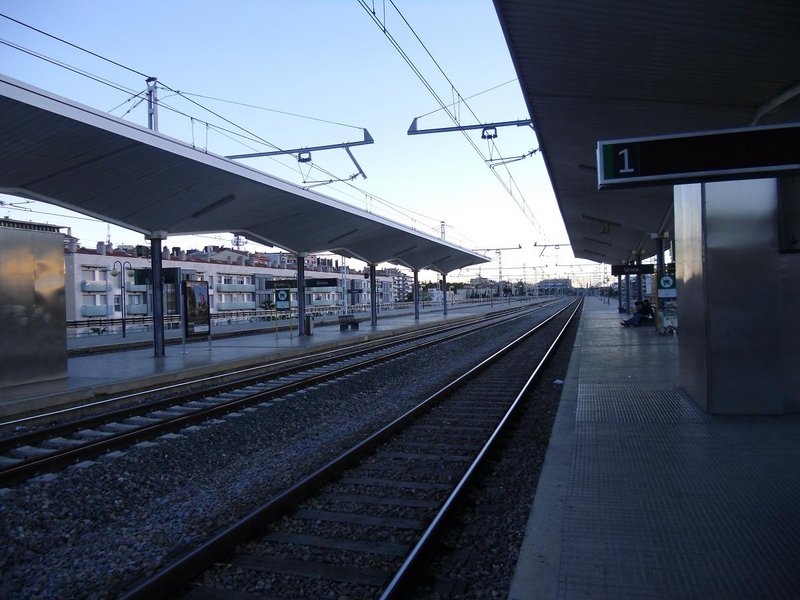

Pues el tercer carril está instalado en buena parte del recorrido. Tengo curiosidad por ver cómo quedará la catenaria
Imágenes de Girona. 31/10/2010
