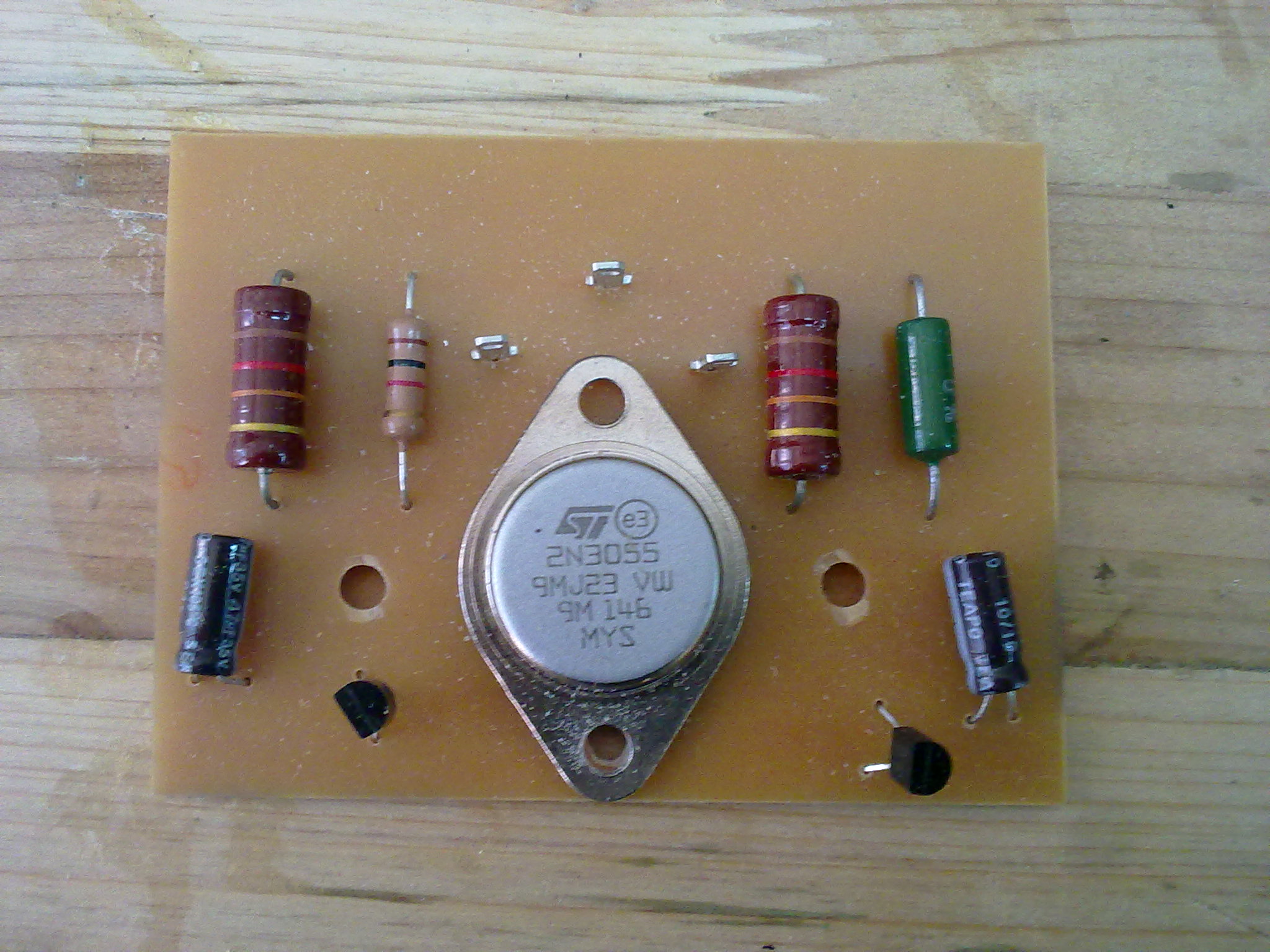

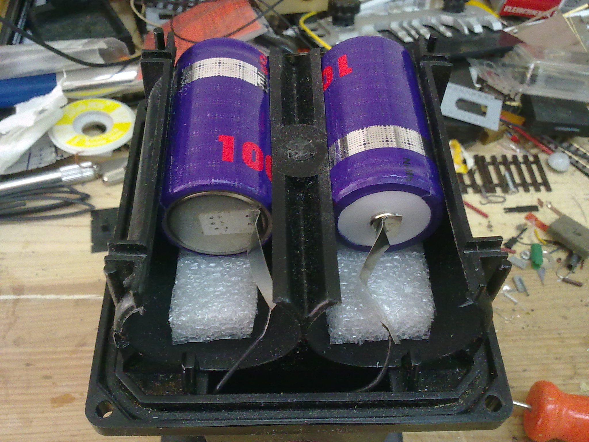

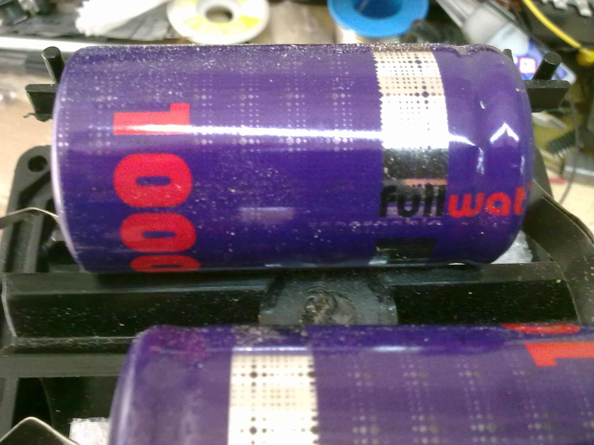

Baterías comerciales instaladas un una linterna en proceso de restauración:
Detalle de las mismas:
Detalle del circuito de la intermitencia reparado:

Mis disculpas Fantito, está claro que tenías razón. Y ya comprendo el por qué de mi cabezonería. La batería azul de cinco elementos que tengo retratada posts atrás era la que me daban para reponer en las linternas que me tocaba arreglar, claro que también venía con dos plafones nuevos dotados de lámparas alógenas de mayor luminosidad. Resultado, media linterna recableada. Por eso mi cerrazón de los 6v. Lo curioso es que a pesar de ello las condenadas siguen cargándose en la viejas bases de carga y alumbran de fábula. Con la mía ocurre lo mismo, solo que como no encontraba la batería azul y las legrand eran muy caras (motivo mismo por el que suministraban las azules) opté por la de alarma como sustituta. Resultado alumbra igual y carga en la misma base. De todos modos tengo que hacerme con esas baterías que usas por que tengo al menos una para reparar en casa.

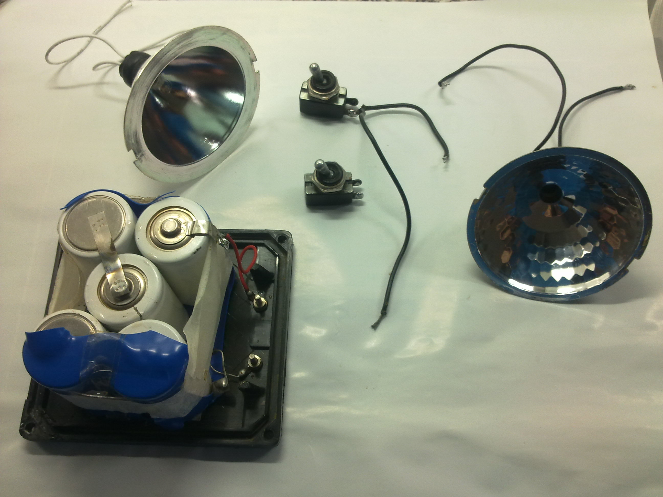

fccarreno escribió:
Pues igual son otras mire. Aquí va una de una linterna con su batería original, otra de detalle y otra de una batería alternativa que nos suministraban para sustituir las baterías originales de legrand. La batería que tú nos pones y que dices poner en número de dos es la misma que me daban a mí, pero a mí me venían ya en un paquete y en número de cinco. Pero si sigues sin creerme ve a mirar las baterías originales de Legrand a ver que tenemos.
Hola acabo de hacerme con una RR 210 por un lado ( el rojo) tiene bombilla normal y por el otro la lleva halogena.
Por eso queria saber por cuanto sale el pack de 5 pilas que esta en la foto si se puede conseguir en cualquier tienda.
Y tambien saber donde puedo conseguir un interrutor pues le falta uno a la linterna.
Si algunno de vosotros que las repara me lo puede vender pues tampoco tengo ningun problema en aceptarlo.
Espero vuestra contestacion.

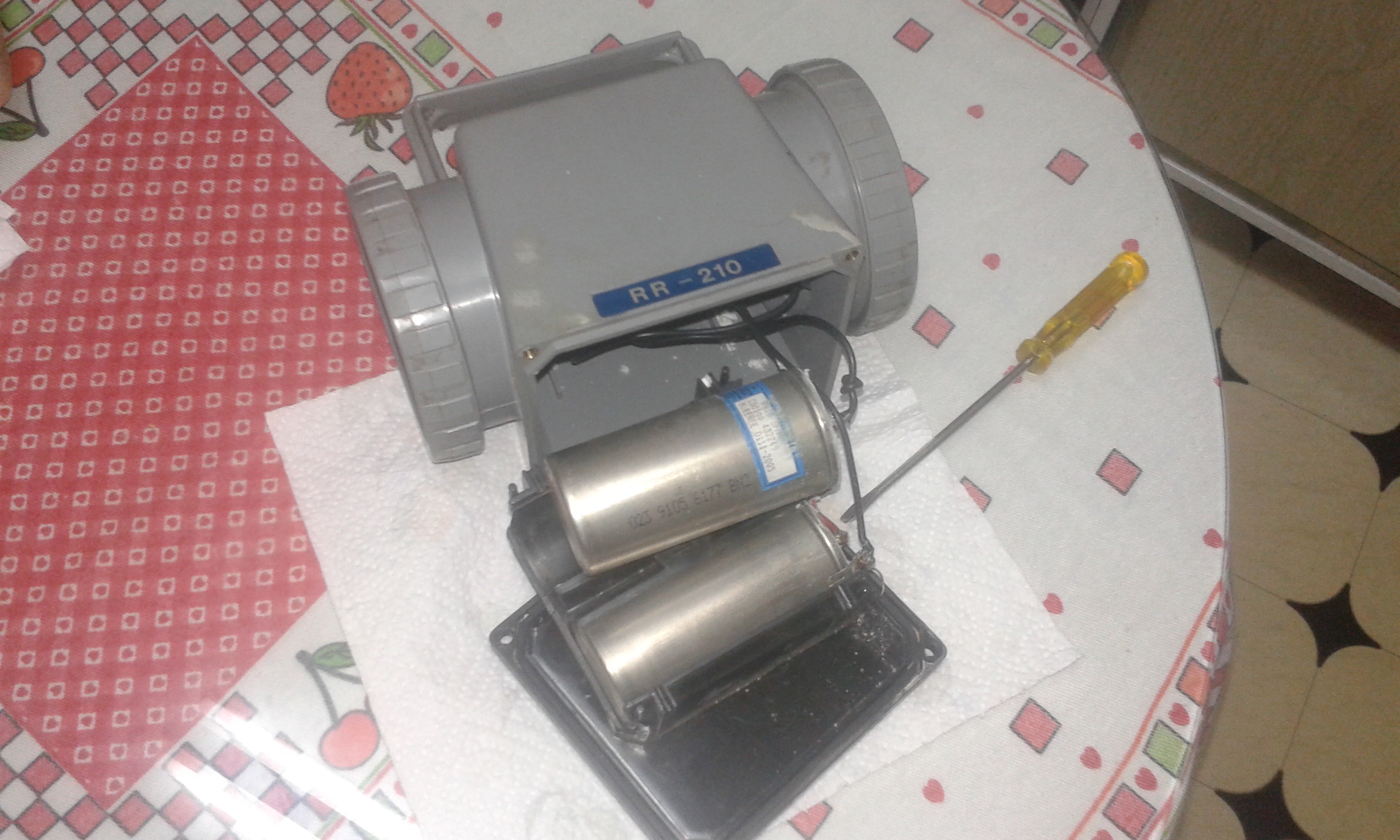

Hola he desmontado la linterna y me he encontrado conque todos los cables estan sueltos.
Y queria saber si alguno de vosotros que arreglais linternas de este tipo podeis hacerme un dibujo o esquema de como van unidos los cables, pues la electruicidad no es mi fuerte.
Os dejo una foto de como esta la linterna.
Un saludo y gracias por vuestra ayuda.

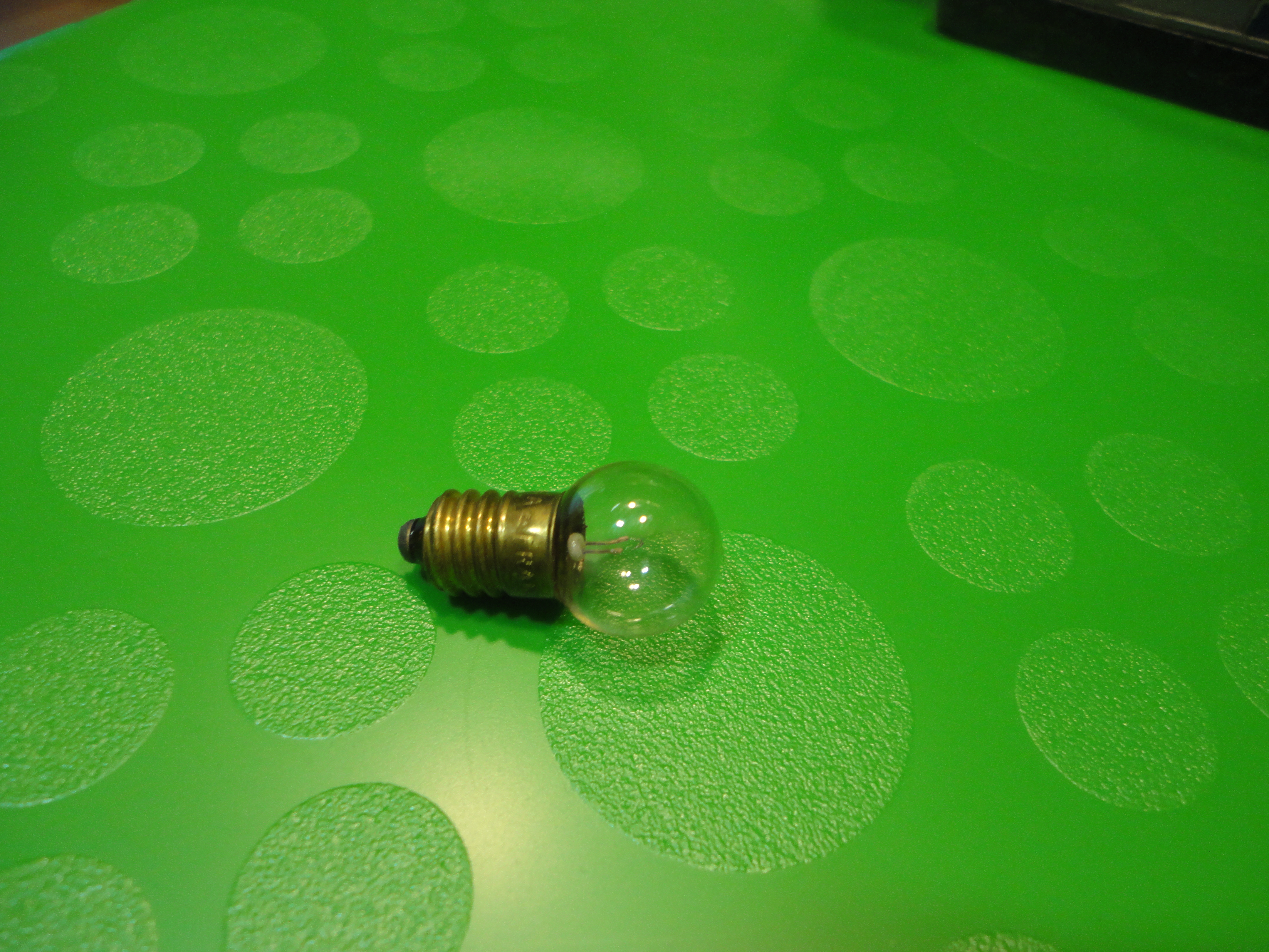

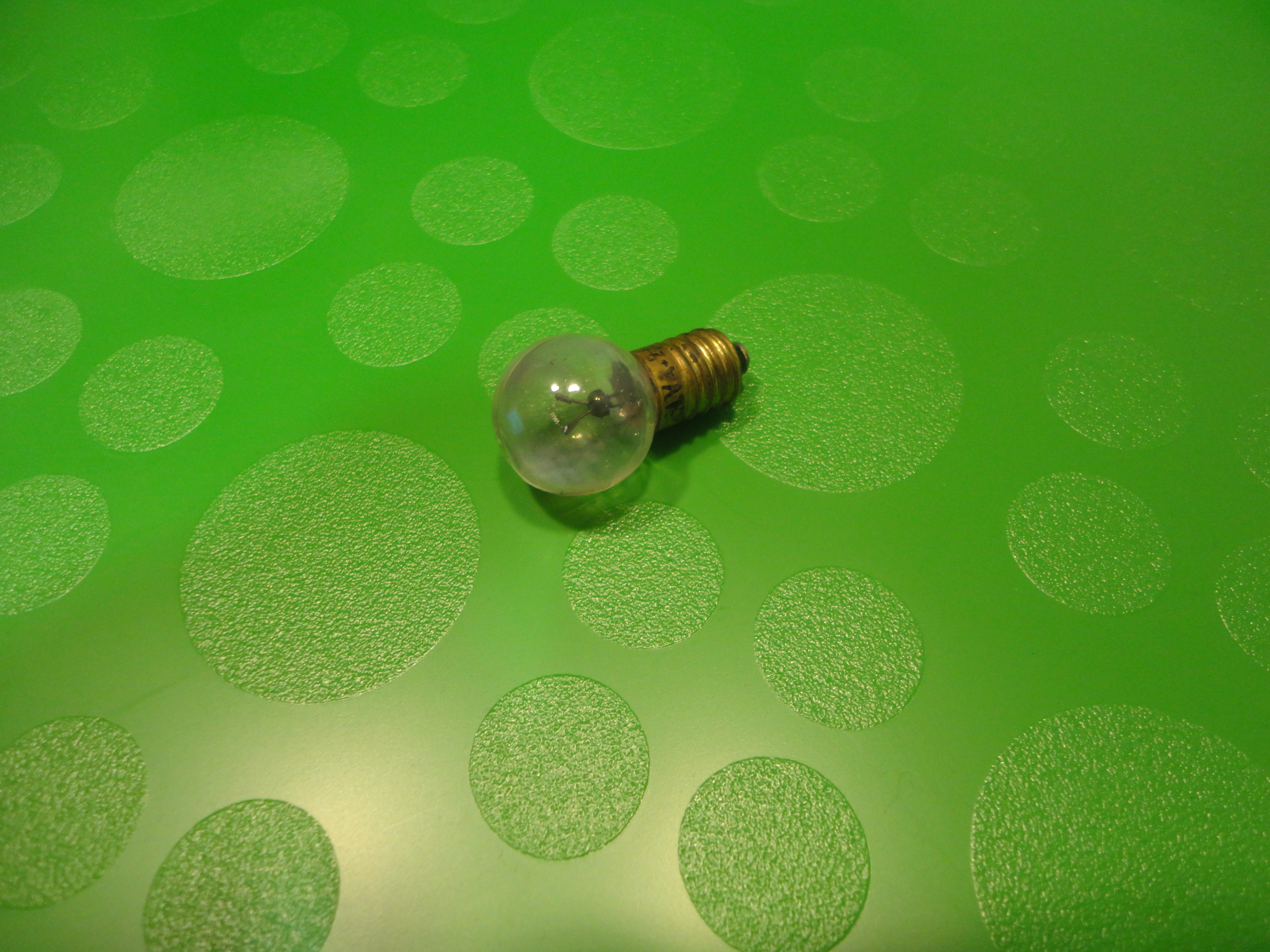

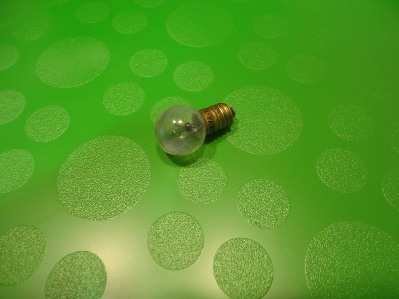

Aprovechando este hilo, ¿alguien sabe donde encontrar las lamparas originales de estas linternas?
Lámparas: 2,4 V/1,25 A + 2,4 V/0,5 A
Nota 31 Dic 2013 16:07
Mensajes: 1200
Registrado: 20 Jun 2009 20:05
Las de 1'25A corresponden al foco blanco, y las de 0'5A al foco rojo o al foco de color variable.
Las de 1'25A las puedes encontrar como repuesto de las lámparas de salida de emergencia. Son las dos bombillucas que están permanentemente encendidas. Ahora usan led, con lo cual no es descartable aquello de comprar una caja de diez por aquello de a saber que pasa con ellas.
Las de 0'5A no he tenido que cambiarlas aún.
El casquillo en ambas es el E10.

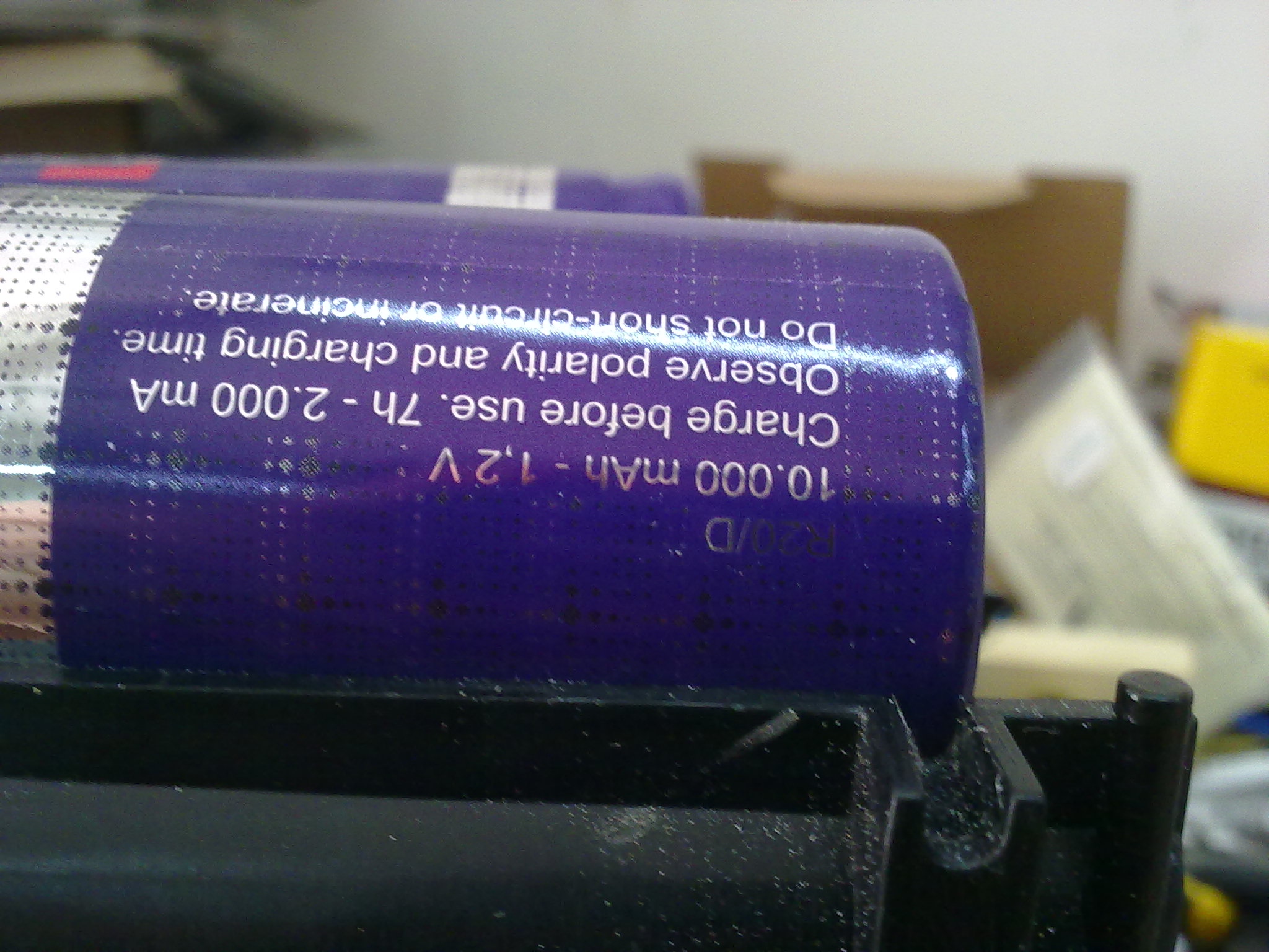

Por la cantidad de pilas (5 x 1,2v) es de 6v.

Ayer reparé yo una linterna idéntica que tenía las baterías totalmente sulfatadas, para ello utilicé dos pilas recargables de NI-MH de 3200 mAh y ningún problema con el cargador original, cargan perfectamente y la linterna funciona de maravilla.

Hola,me han regalado una linterna RR-210 pero no tiene bateria, tampoco bombillas y los reflectantes de los dos focos estan en mal estado,me gustaria repararla y por eso recurro a los que sabeis.He estado mirando el hilo y veo que se puede acoplar un bateria de 6V y 4,5A y las bombillas de los cuadros de emergencias que son de 2,5 V.Tengo unas cuestiones,no entiendo mucho de electricidad y en todas las fotos no se aprecia bien la manera de conectar la bateria,si alguien pudiera hacer un pequeño esquema o una foto con mejor detalle seria para mi una gran ayuda y tambien si hay algun sitio donde conseguir repuestos par la linterna.
