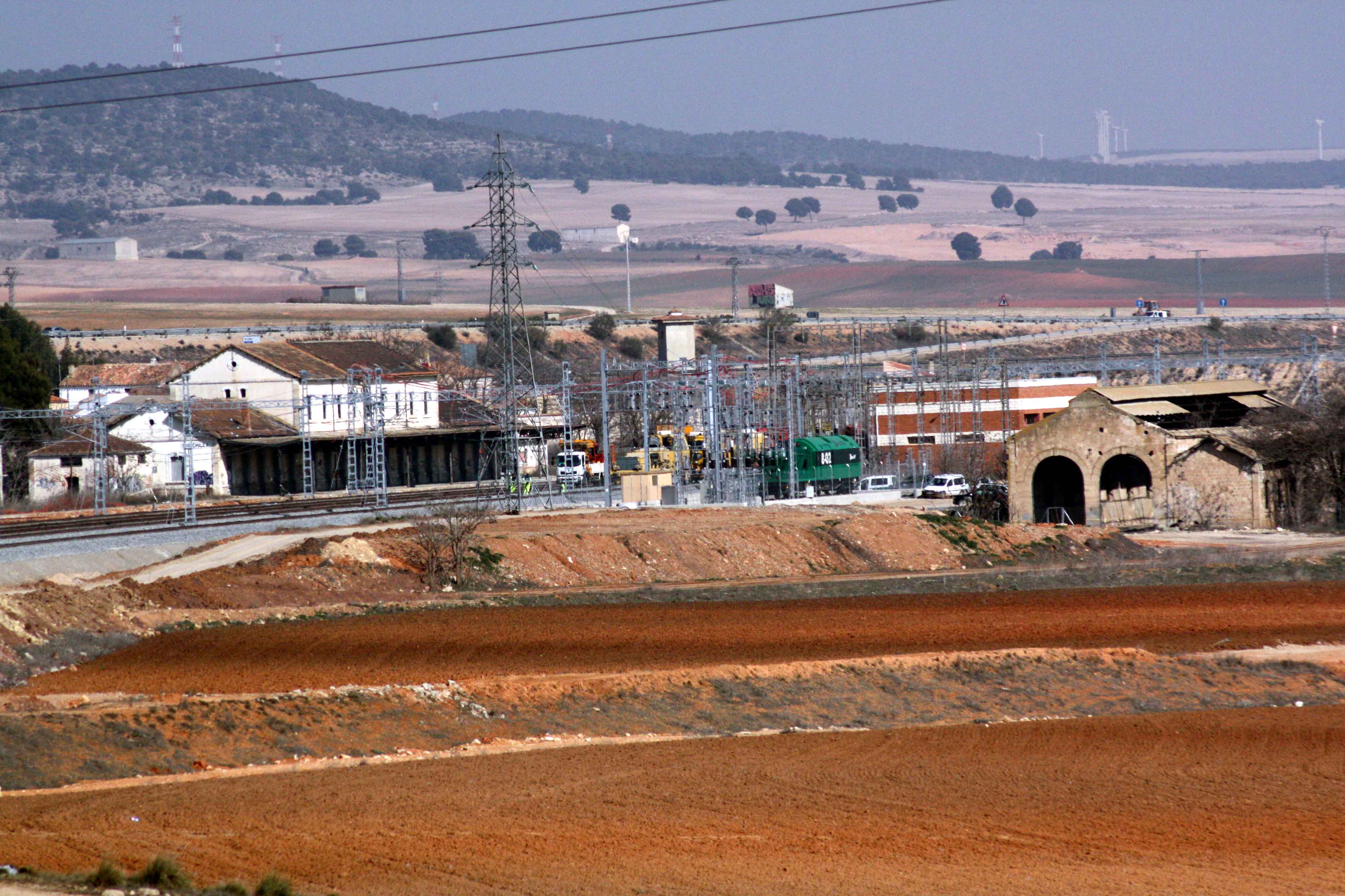

¿No tiene conexión con ninguna vía? Vaya...
Hola Harlax. Efectivamente, no tiene ninguna conexión este vagón con las vías de la estación. Aquí se puede observar un poco en la foto que os adjunto.

Ese vagón es una subestación rectificadora de tracción que instala Adif de forma provisional en el sitio donde irá la subestación definitiva. Existe una vía conectada a la general y en muchas estaciones de España aún se pueden ver. Una vez que este vagón termina su función, se desconectan los cables, se conectan a su lugar definitivo y se retira el vagón. En la mayoría de las veces se levanta el desvío que da acceso e incluso la vía.

otro misterio. :?: adecentaran un poco la vieja estación? por que a este ritmo se cae seguro, tiene medio techo hundido. :(

Te puedo decir que no tenemos prevista ninguna actuación respecto al edificio de MZA, y de buena tinta ya que trabajo en la dirección de esta obra

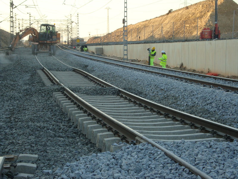

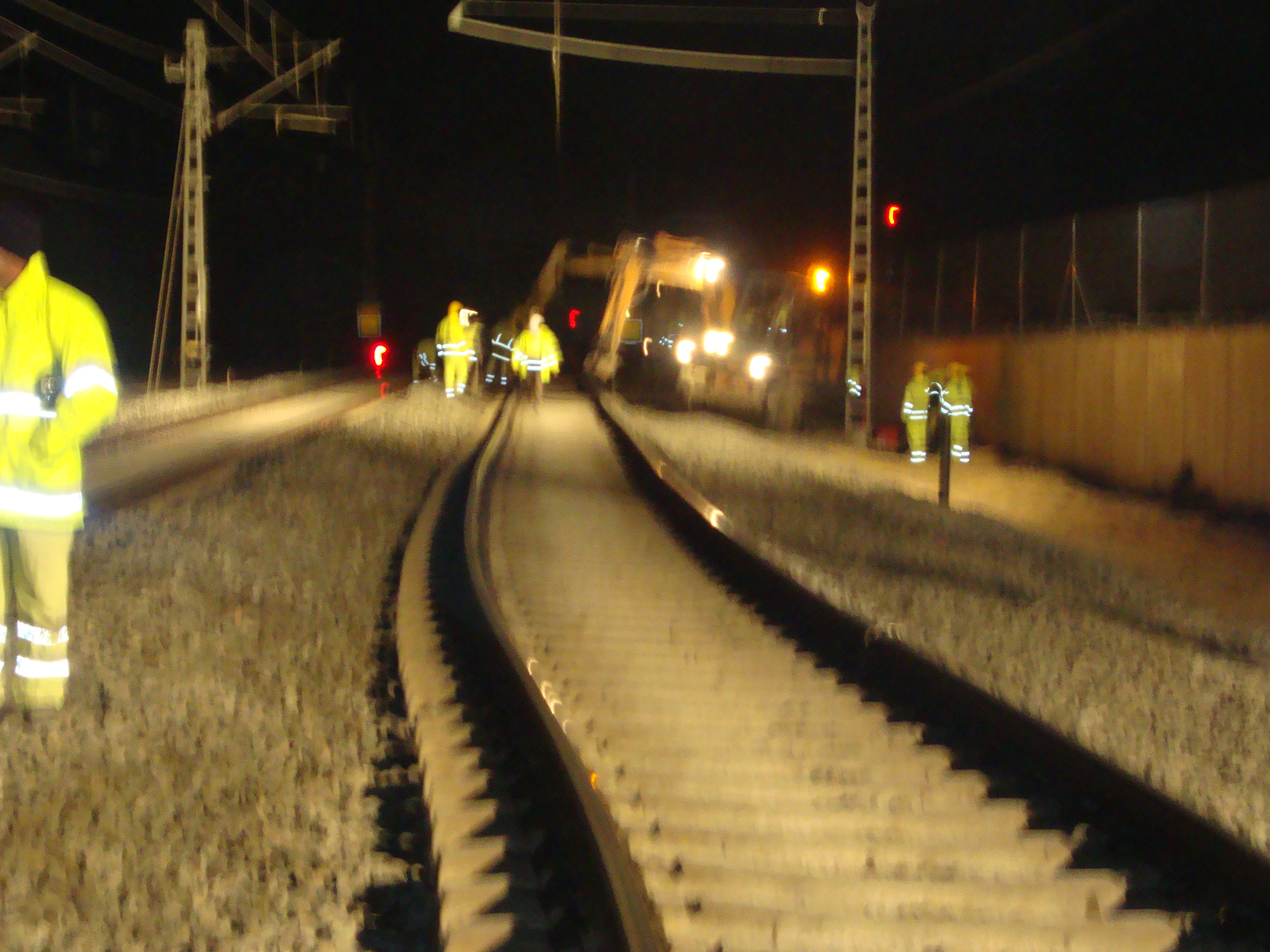

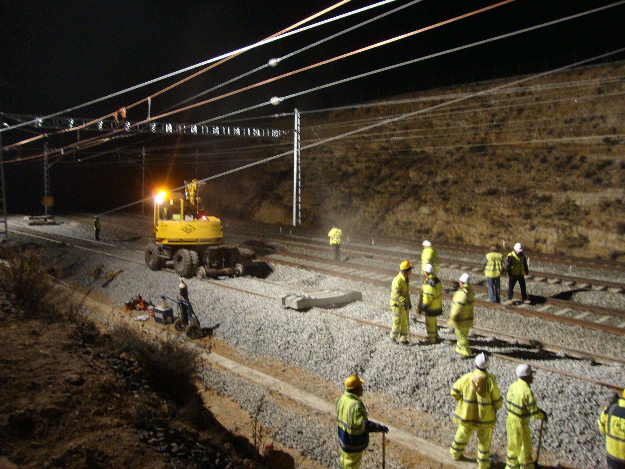

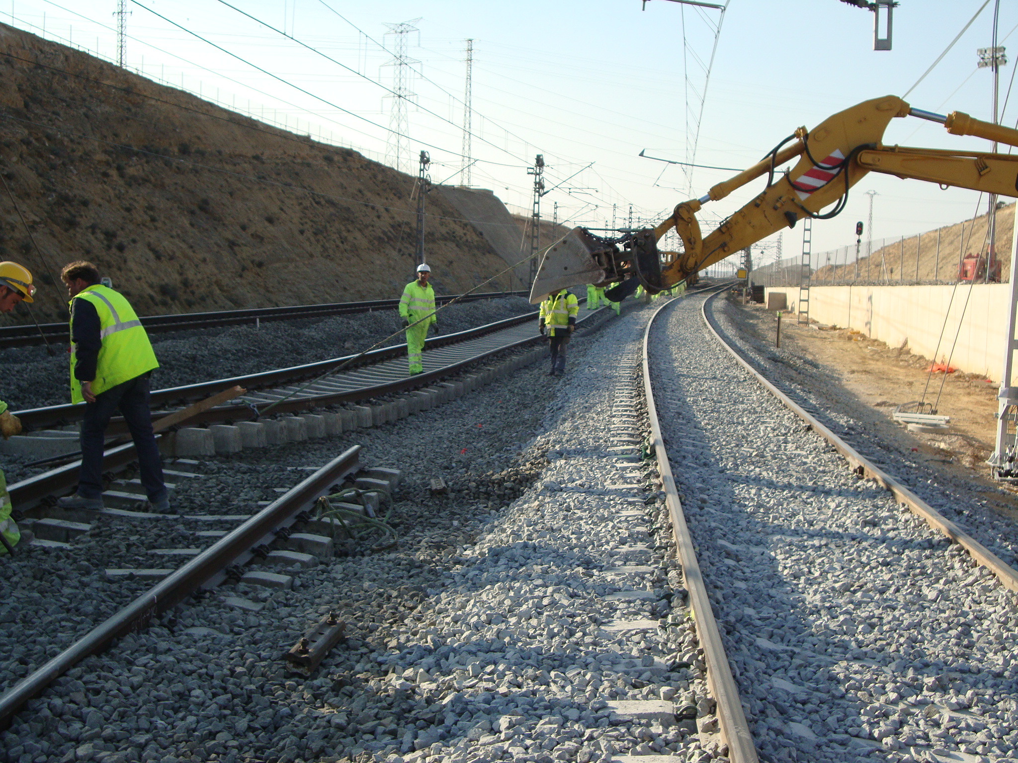

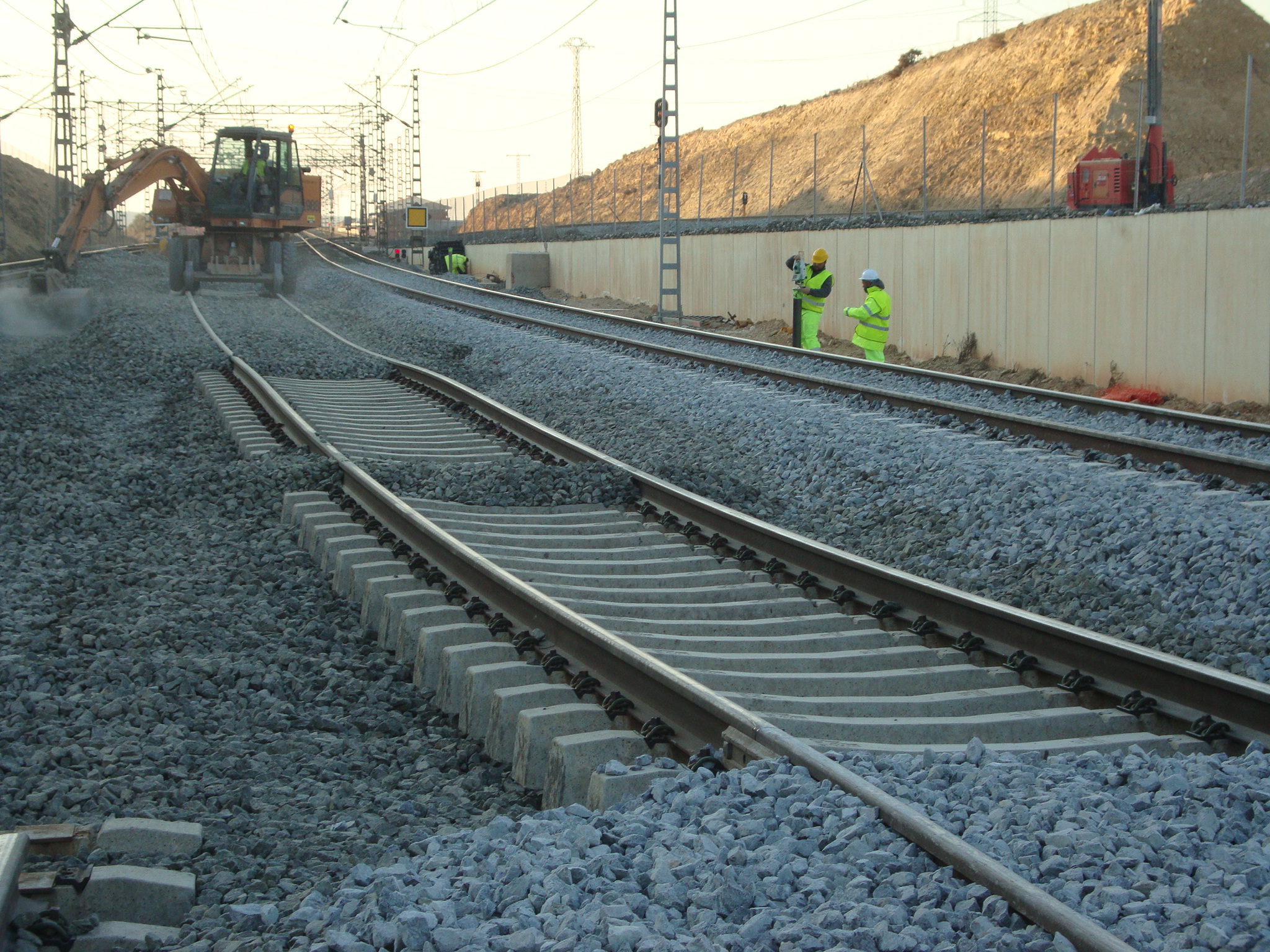

Por cierto, en pocas semanas comenzaremos con las obras de ancho UIC en el tramo que ha quedado liberado entre Chinchilla y Villar. Por otro lado, ya han dado comienzo los desmontes y actuaciones previas al recrecido de plataforma para el tramo Villar de Chinchilla-Almansa donde llevaremos a cabo la misma actuación. Montar la via por el trazado abandonado en 2005, para cambiar el ancho a la nueva variante.
Sirva este pequeño reportaje grafico para mostrar los trabajos de ripado de vía necesarios para llevar a cabo el enlace de la variante.

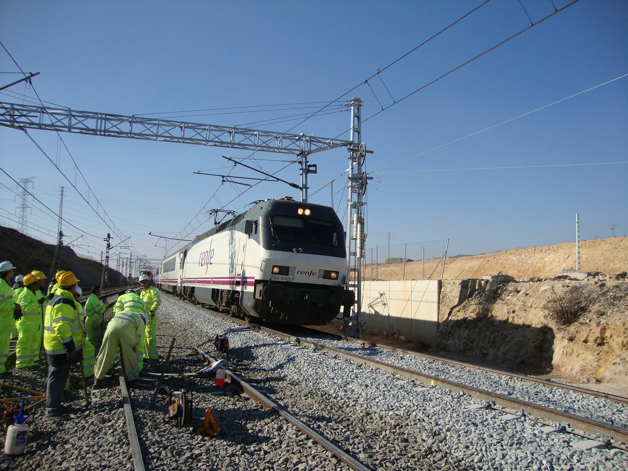

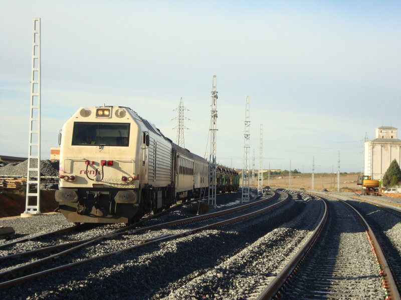

La situacion: las dos vias de la variante en servicio desde las 8 de esta mañana a velocidad de 160 km/h, salvo en los 4 enlaces donde es de 80 hasta que se suelden los carriles, en los proximos días. A continuacion continuaremos con la variante de Chinchilla hasta Albacete de la cual ya hay montados 8 km. de vía, aunque el resto aun se encuentra en fase de tierras; hay que desmontar una pergola de la A31 cercana a la estacion de La Losilla cuya variante ya esta hecha, terminar un viaducto sobre la misma y la traza actual a la salida de Albacete y completar la plataforma que falta para iniciar el tendido de la vía y la catenaria. Esta prevista su puesta en servicio para el proximo mes de septiembre.

La estación como bien dices no se va a restaurar, y eso se ve ya que han hecho un gabinete próximo a la estación por si hubiera que utilizarlo por algún factor de circulación en el caso que hubiera que hacer, por ejemplo, un bloqueo telefónico.
BB3600, si me equivoco corrígeme por favor. Gracias.

Efectivamente, es un cuarto perteneciente a IISS donde ademas va alojado el software. Y si, es una lastima que no se haya pensado en emplear ese precioso edificio en el que, si te fijas, se observa el escudo de MZA en todas y cada una de sus puertas. Creo que, si nada lo remedia, caerá bajo la piqueta aunque afortunadamente esa "desafortunada" actuacion no esta contemplada en nuestro proyecto, el cual solo abarca la superestructura de la vía, la catenaria y las instalaciones. A menos que el ayuntamiento de Chinchilla se interese en el para otro tipo de fines.

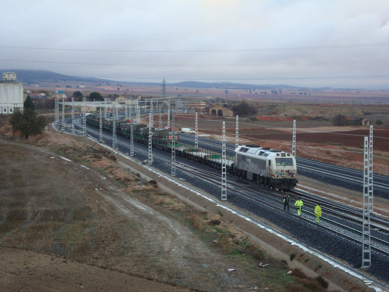

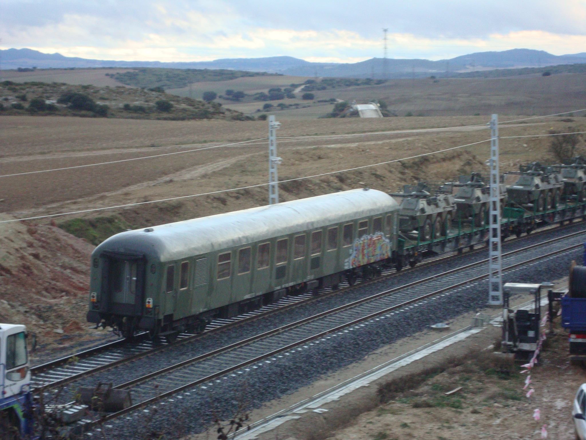

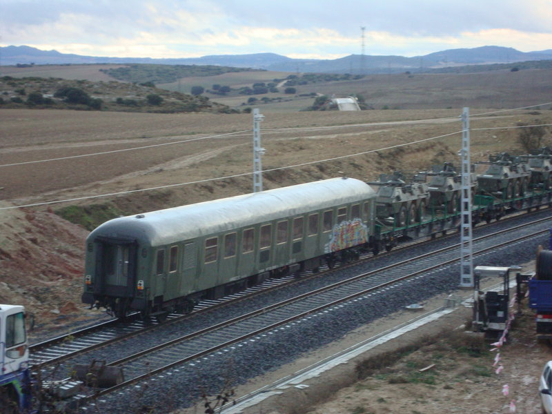

Os adelanto, en general que a finales de mes hara incursion un tren militar, ya que la vía 4 (mango) de la estación esta destinada a ese fin, y en la que se descargará el convoy para volver a cargarlo una semana después. Esta maniobra ya se realizó el pasado mes de diciembre con la estacion en obras
Cuando sepa la fecha os avisare por si alguien quiere "ir calentando" camaras.
