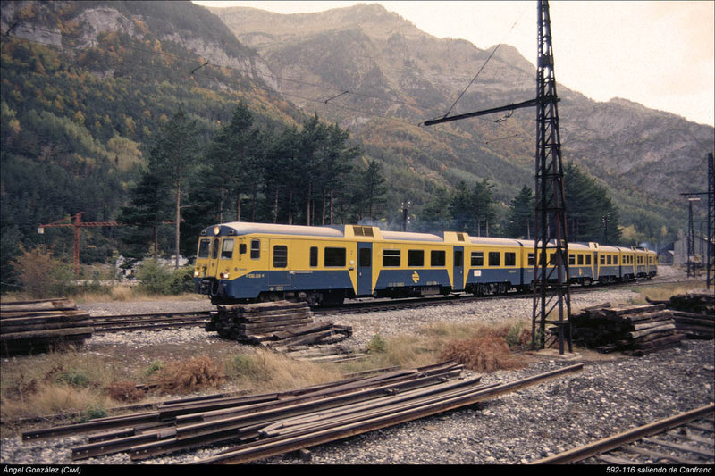

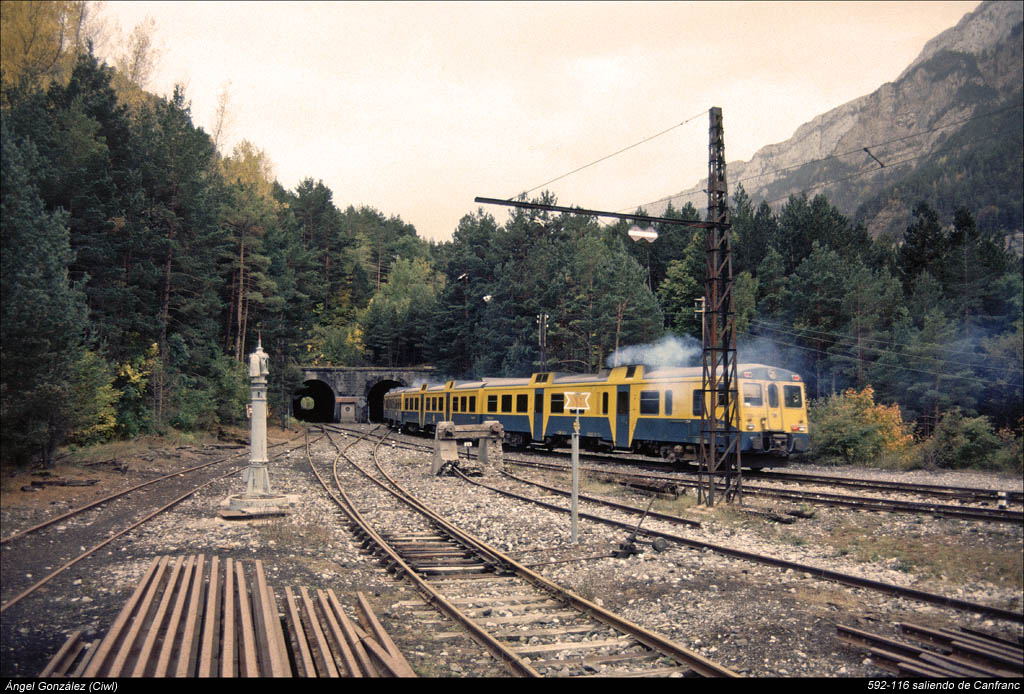

Y otras dos de camélidos.
El 592-116 saliendo de Canfranc, a principios de los 90.
592-116 saliendo de Canfranc.
Y otra del mismo camello metiéndose en el tunel de salida hacia Jaca.

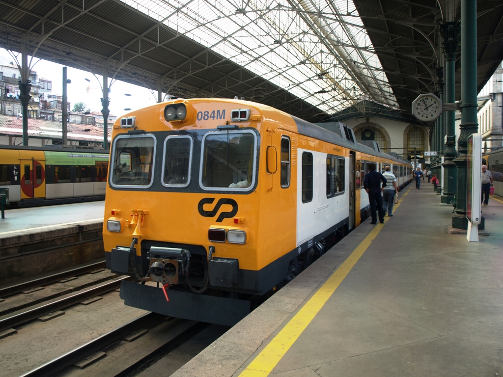

En su nueva vida. Tren de pruebas en la linea del Miño. Portugal .............

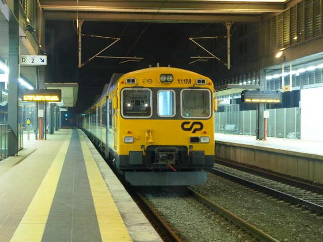

Dos fotos mas de los 592 de CP
Estación de Aveiro. Pruebas de mando multiple.
Estación de Porto S.Bento. Tren de pruebas.

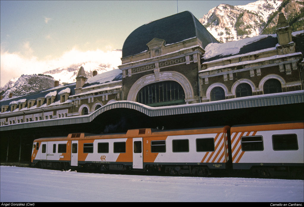

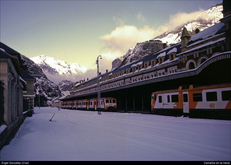

Y un par de Canfraneros, esta vez con la librea de Regionales, en las nieves pirenaicas.
Camellos en la nieve. Canfranc. Finales de los 90.
Y en esta otra, el 592-039 bajo la imponente marquesina de Canfranc.
592-039 en Canfranc. Finales de los 90.

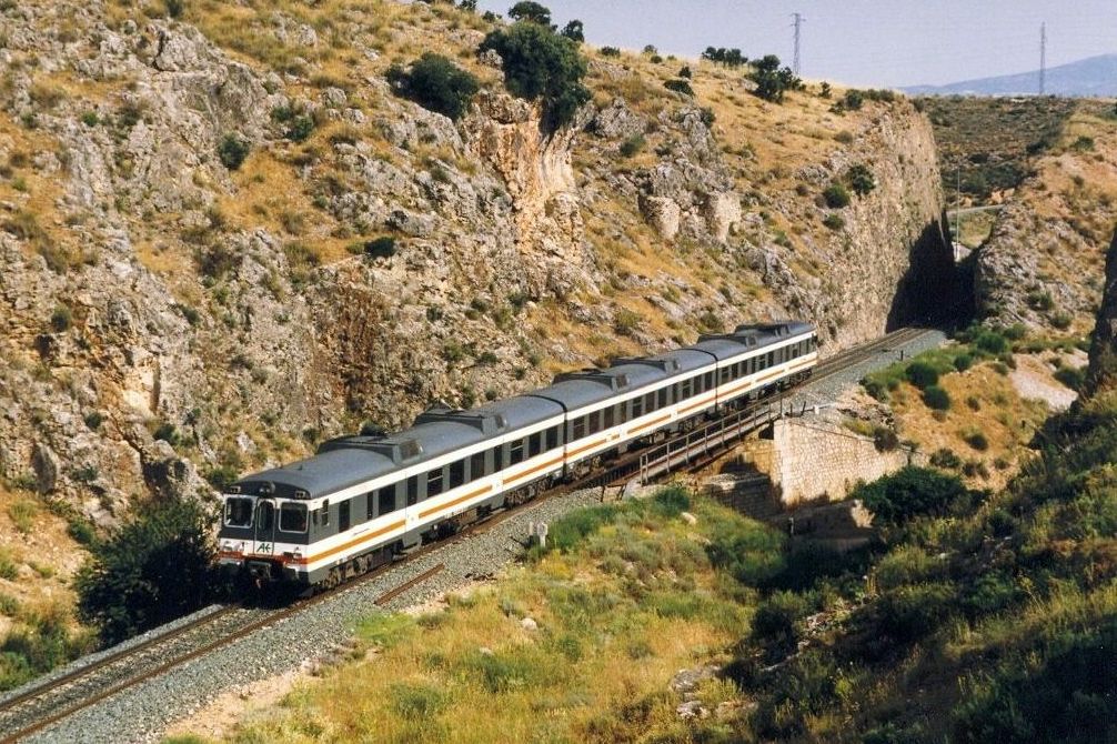

Un 592 cubriendo el servicio Regional AE (Andalucia Expres) entre GRANADA y ALMERIA.
Foto captada en las proximidades de la estación de IZNALLOZ. Año 1995
592 Regional GRANADA-ALMERIA. IZNALLOZ.1995. Foto. Pacheco

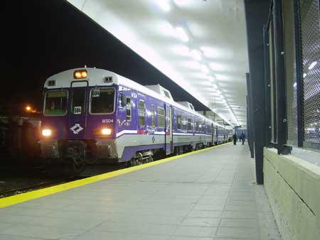

Unas imágenes de los 593 en Argentina:

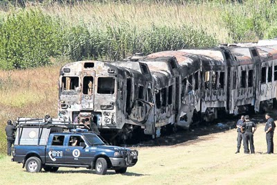

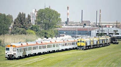

Otras fotos de los 593, estos estaban a la espera de su reparación, pero desgraciadamente una formación se incendió, aparentemente fué intencional...
Editado y correjido el error.
Antes del incendio
antes del incendio.jpg (25.22 KiB) Visto 5944 veces
Última edición por ferroviario284 el 15 Abr 2011 00:06, editado 1 vez en total

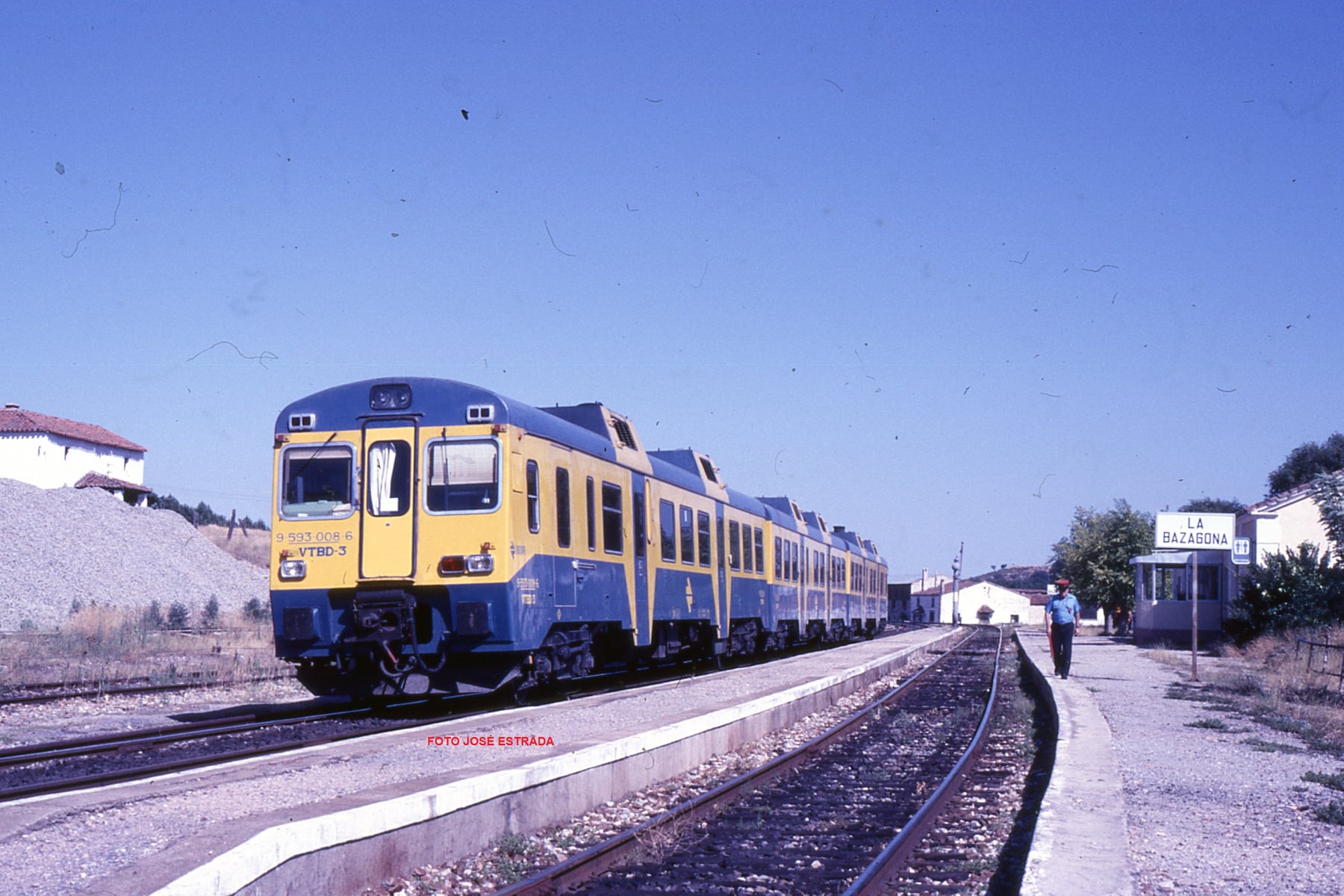

593-008-6 estacionado en la antigua Estación de La Bazagona espera recibir la señal de Marche el Tren.
Foto: José Estrada.

Tienes razón, me confundí al subir la foto, es de un coche de pasajeros que estaba apartado junto a los 593, si puedo corrijo el error.

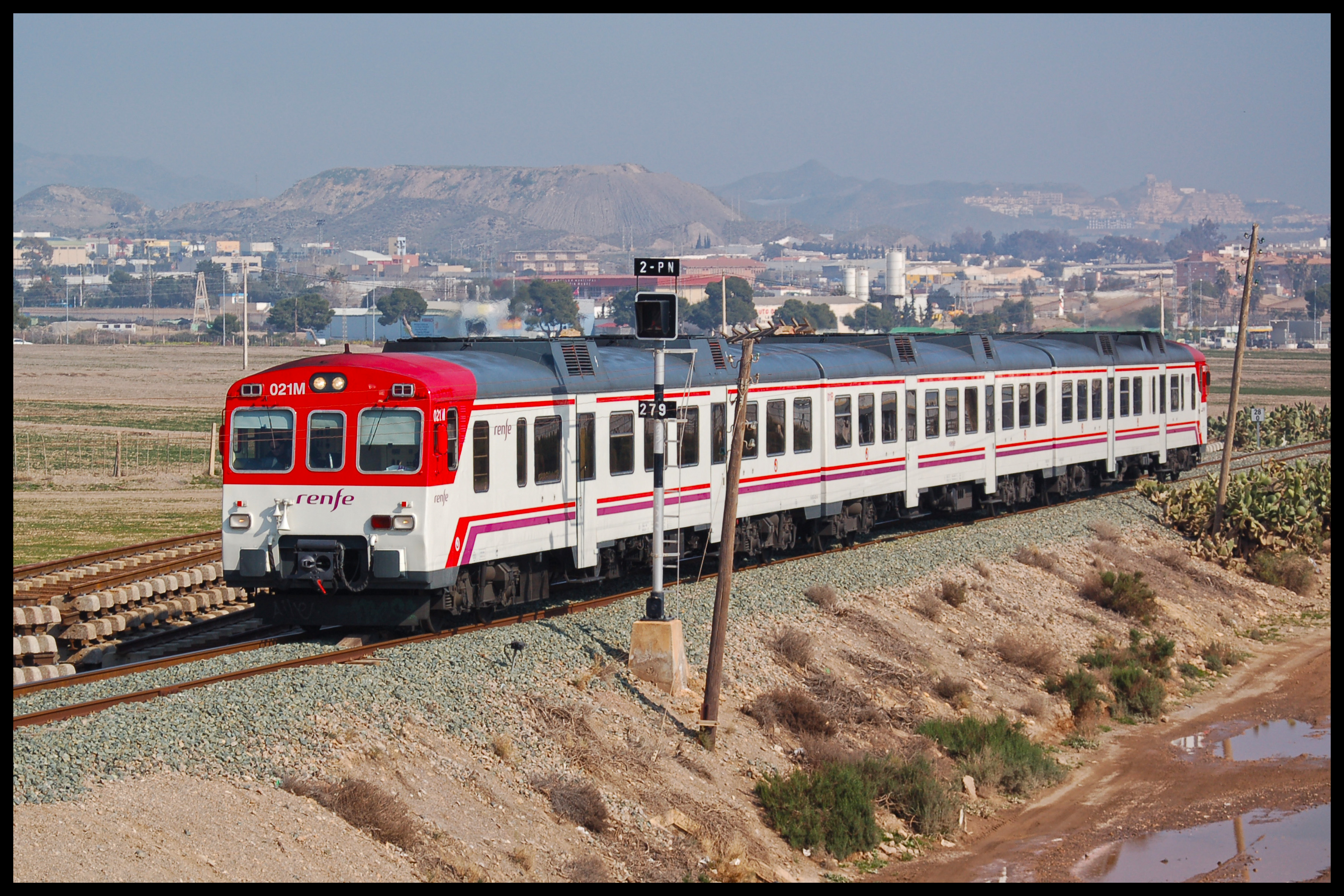

MAN 592 en servicio de cercanías Águilas - Murcia.
