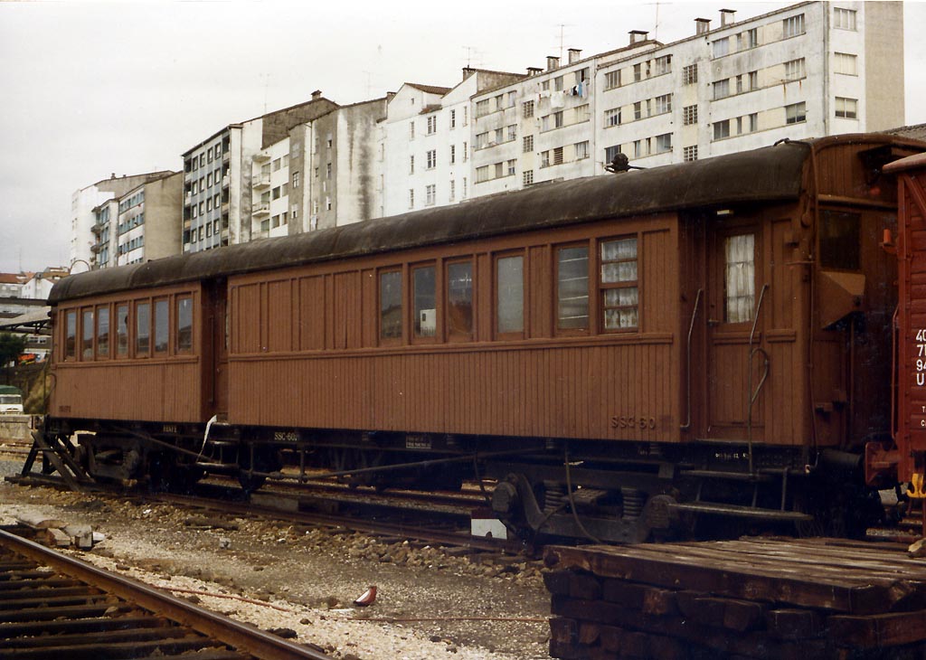

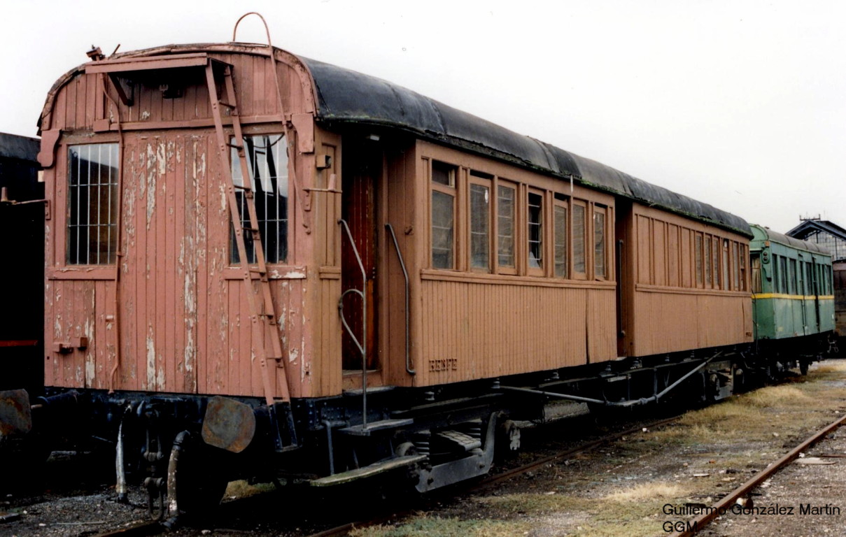

Mas coches economato...
SSC-601.
Transfomado en 1922 por Norte a coche economato ECO-1 tomando como base el coche mixto AAB-117 construido por Carde y Escoriaza.
En RENFE siguio con su misma funcion cambiando su matricula a SSC-601
Primera foto de Guillermo Gonzalez Martin... la segunda lo desconozco... :oops:
Un saludo!
Jesus.

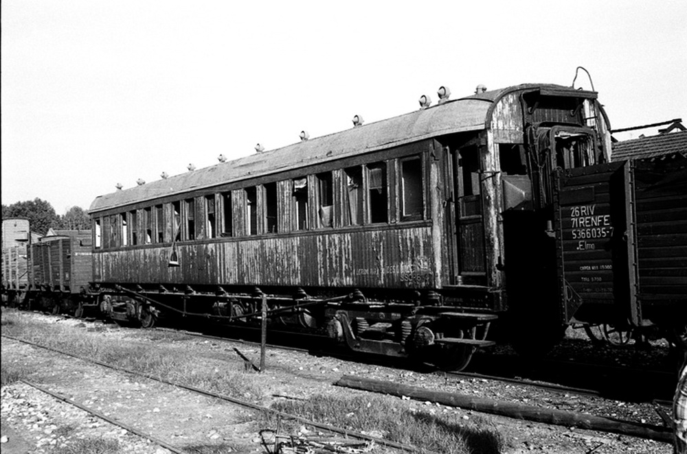

SSC-6xx
Aqui si que pediria ayuda para identificarlo... ;)
Evidentemente ex-Norte
Foto tomada en Lerida 1978... lleva la fatidica sentencia de muerte escrita junto al numeral..."desguace" :oops: :oops:
SSC-6xx, no tomar al pie de la letra el numero de foto...
Última edición por susob el 21 Sep 2011 18:12, editado 1 vez en total
Un saludo!
Jesus.
