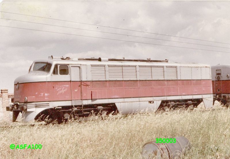

Os dejo una foto que no sé dónde la he encontrado de la 350 en colores Talgo III. Pertene a @ASFA 100
Si el autor tiene a bien que la quite, lo haré en el momento.
También darle las gracias por esta magnífica instantánea.

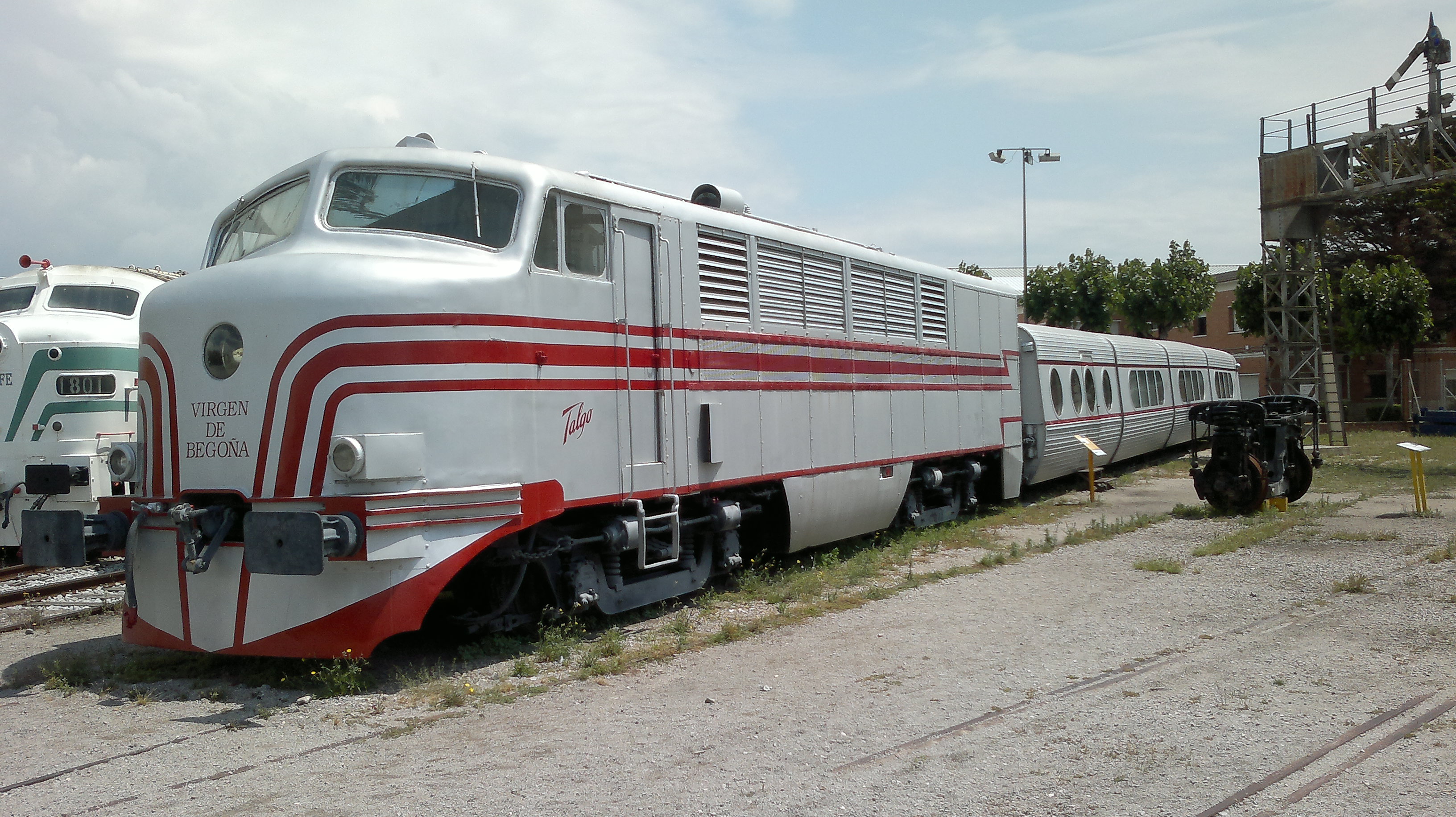

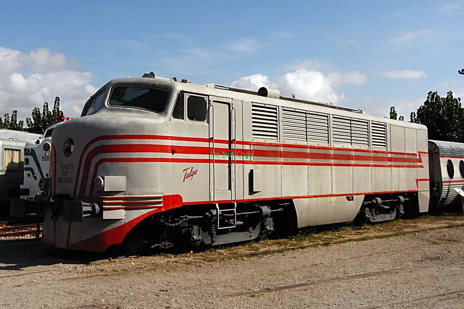

La misma locomotora "VIRGEN DE BEGOÑA" en la actualidad.
VIRGEN DE BEGOÑA. VILANOVA 2011
Autor: PACHECO.
VIRGEN DE BEGOÑA. VILANOVA 2008

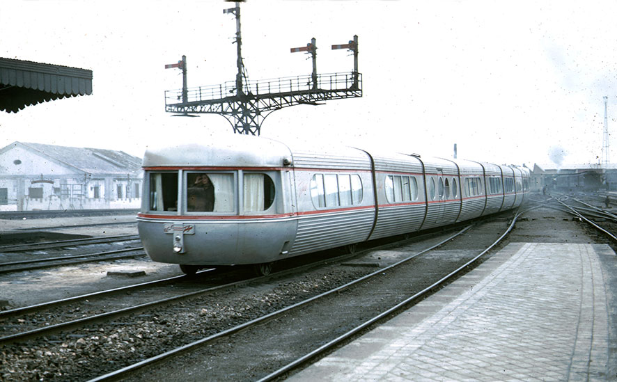

Y otro par más, una de la 350 Virgen del Pilar y otra del Talgo II trasera panorámica, que tenía en una tarjeta de teléfono y he escaneado

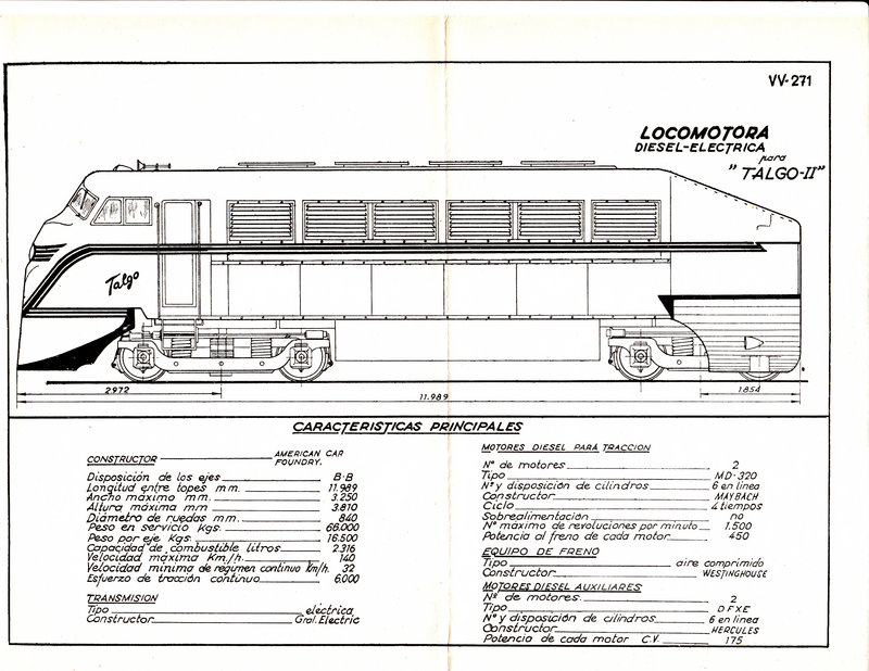

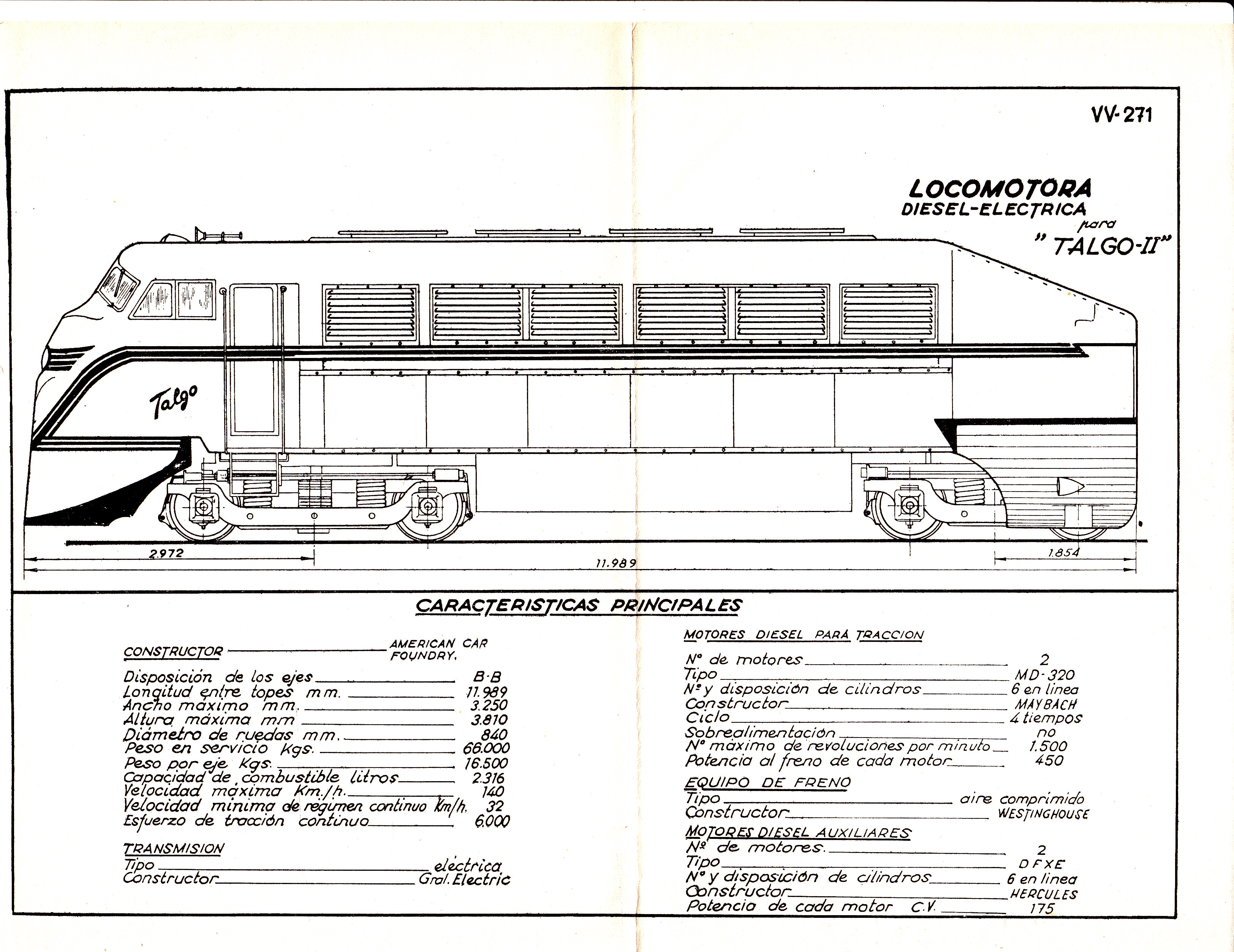

Esquema y caracteristicas de la locomotora serie 350 para TALGO II. Saludos.
VIRGEN DE BEGOÑA. 1964

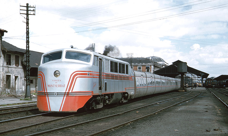

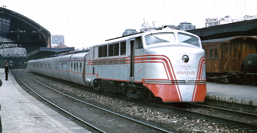

Aqui hay tres colores del amigo Peter Willen, locomotoras 2T y 4T, en Madrid Atocho y en Valladolid, años 1959 y 1960.
saludos, Werner
locomotora 2T con Talgo II saliendo de Madrid Atocha, Peter Willen, Suiza
Talgo II, Madrid Atocha, Peter Willen, Suiza
locomotora 4T con Talgo II saliendo de Valladolid, Peter Willen, Suiza

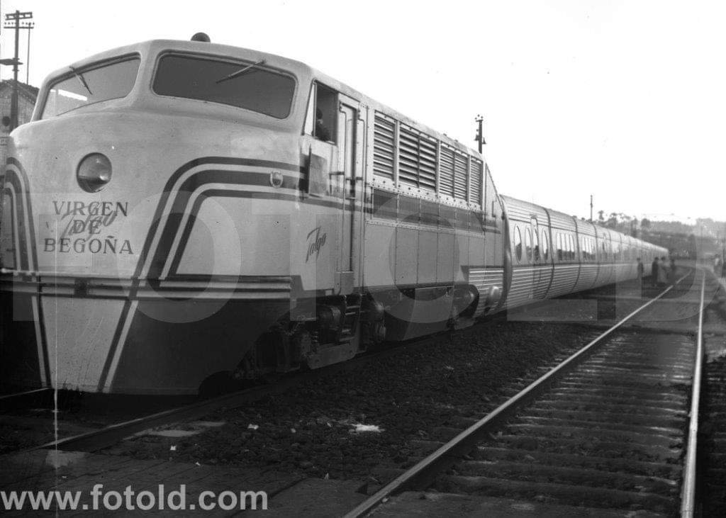

En Marzo de 1950 tuvo lugar un hecho muy significativo en nuestra historia ferroviaria, el viaje del Talgo II por la línea Madrid a Cáceres y Portugal con motivo de la presentación de este tren en Portugal. En la imagen vemos la composición, con la locomotora 350-003 (3-T) Virgen de Begoña en la estación de ferrocarril Campolide, Lisboa.
Foto: Fotold.com
Marzo 1950
Fuente: Grupo Comboios Nacionais

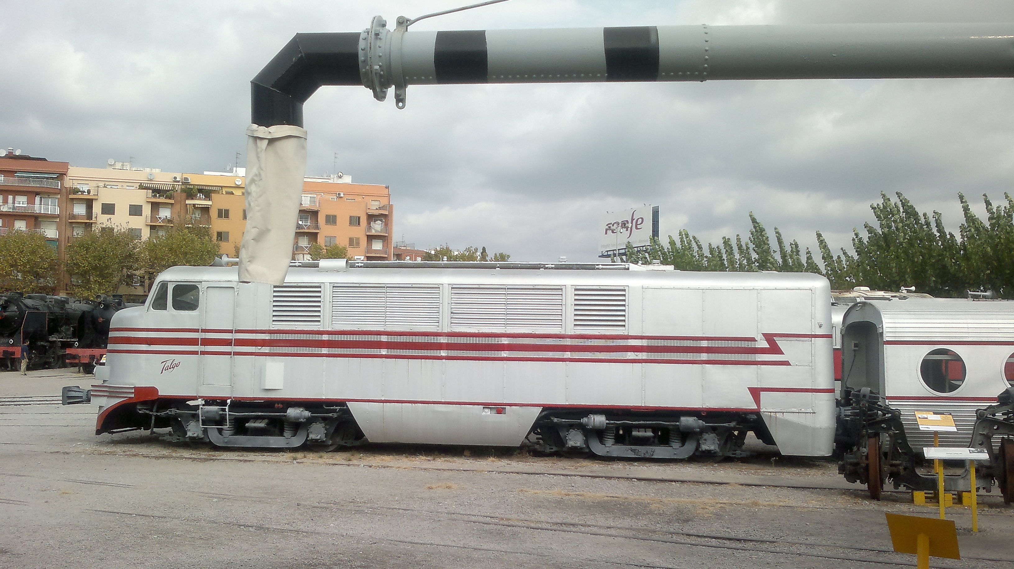

La "VIRGEN DE BEGOÑA" en Vilanova. Año 2011
Foto: PACHECO
Mensajes: 706
Registrado: 20 Ago 2013 12:49
La virgen de Begoña en Vilanova en fecha que no recuerdo antes de volver a ser pintada con su librea de origen.

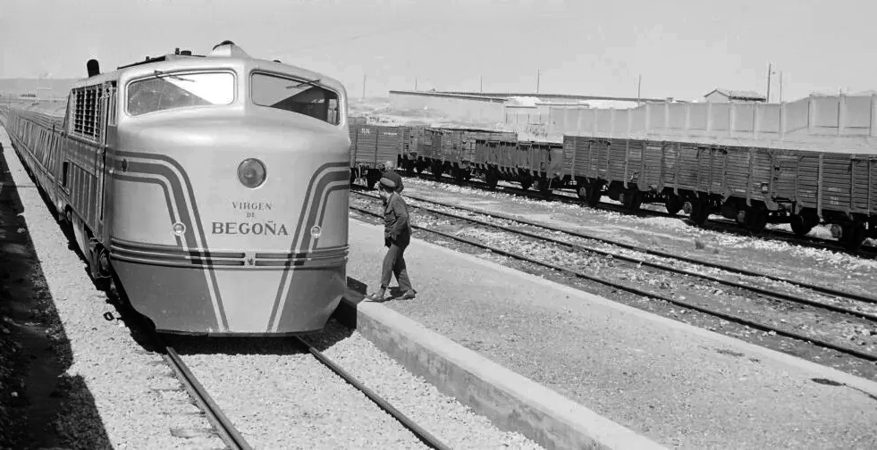

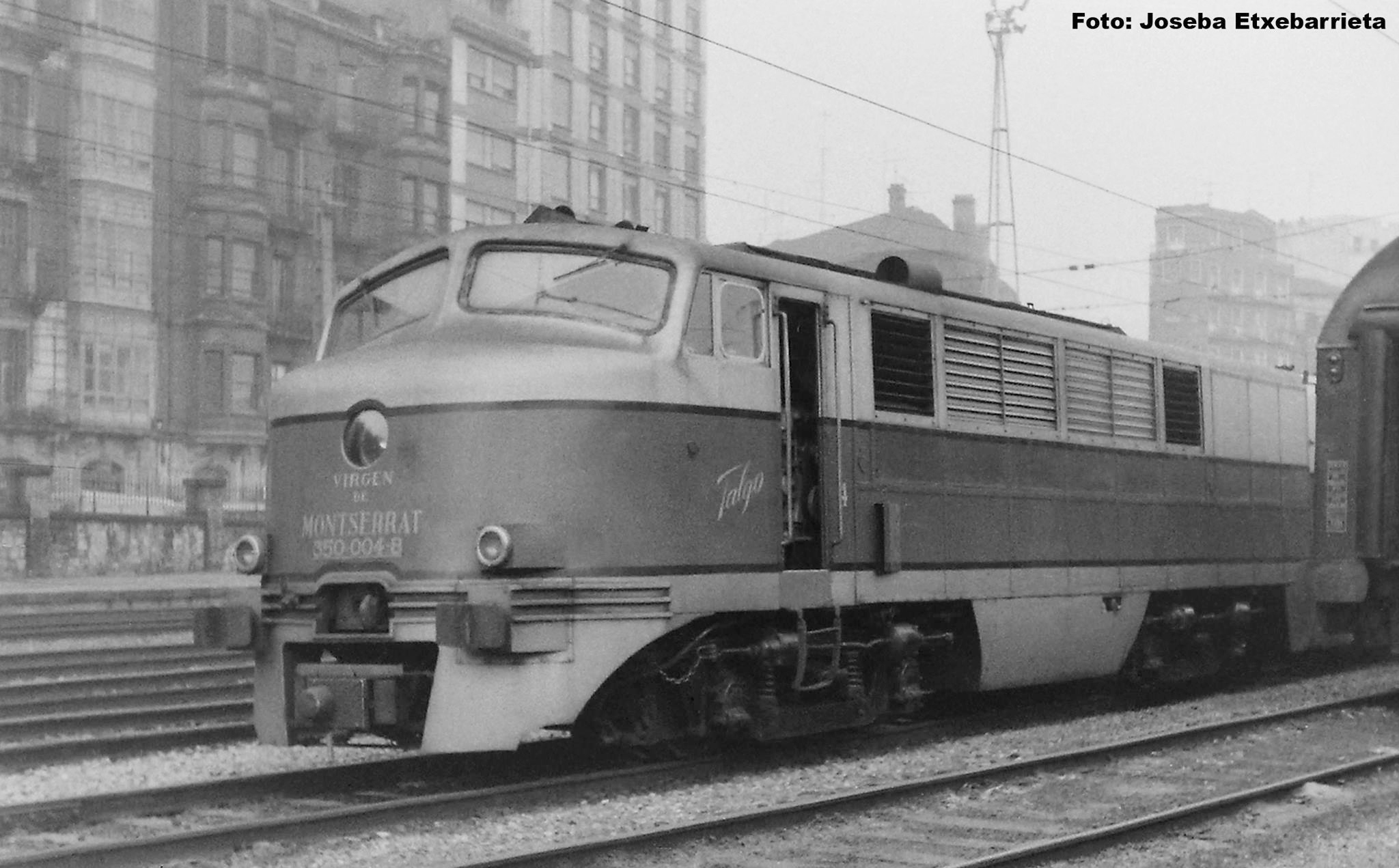

Locomotora 350-004 "Virgen de Montserrat" en Bilbao-Abando. 7-Febrero-1976. Foto: Joseba Etxebarrieta.
Nota 02 Sep 2015 08:20

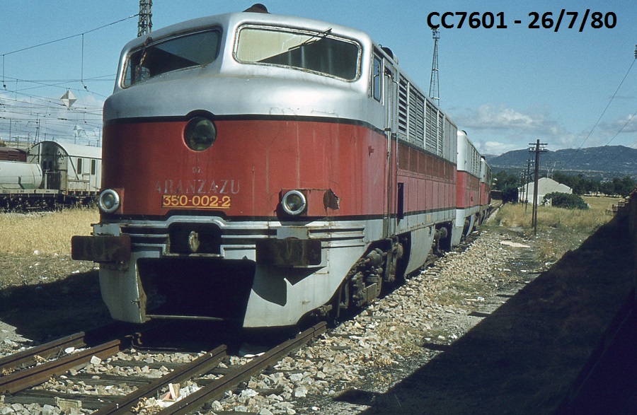

En verano 1980, me di una vuelta por Las Matas y allá estaban arrinconadas las tres máquinas : 2 Aránzazu, 4 Montse y 3 Bego, que pueden verse en este orden en la foto adjunta; las tres eran exactamente iguales, es decir, transformadas con trasera rectificada y colores Talgo-III.

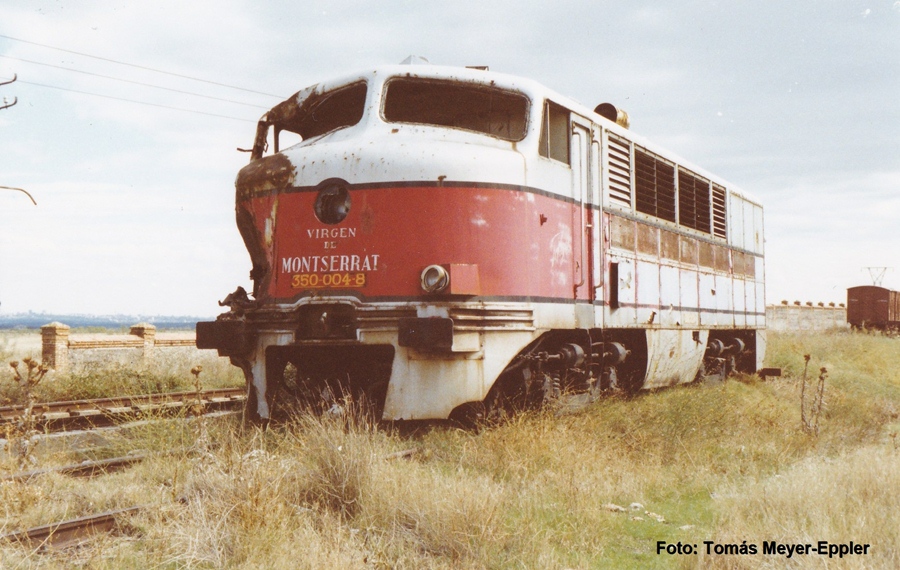

Seis años después en el mes de Septiembre de 1986 solo quedaba en LAS MATAS la 350-004 "Virgen de Montserrat" con el frontal dañado por un accidente. Foto: Tomás Meyer-Eppler
Mensajes: 1281
Registrado: 19 Ago 2008 21:39
Vaya chapuza de "restauraciones" le hicieron a la pobre... Tanto el estado que muestra en esa imagen, que ya había sido retocado, como el actual.
