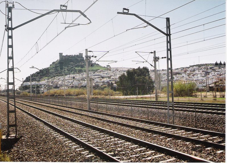

Catenarias de Renfe tipo 160 y las del AVE Madrid Sevilla de Hormigon del estilo Aleman.
Almodovar del Rio (Cordoba)
