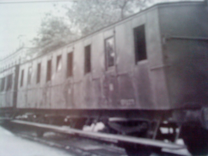

Henry030, aunque de muy mala calidad te pongo una foto de un tercera de Andaluces, sacada con el movil del libro Ferrocarriles y tranvias en Linares-La Carolina y la Loma se trata del C 1173, sacada en Linares Paseo de Linarejos en septiembre de 1961, la foto es de Juan Bautista Cabrera, colección de Javier Aranguren. espero te sirva de algo. Un saludo.Luque.

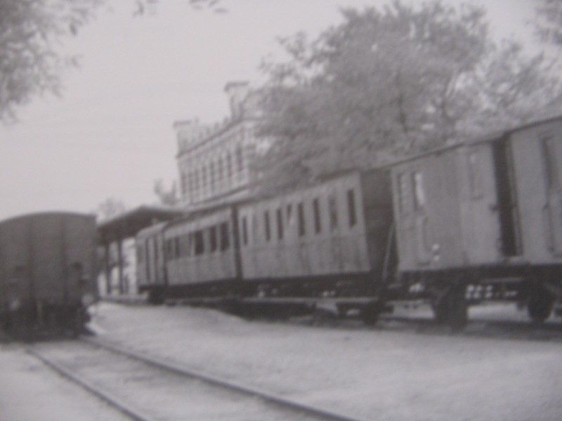

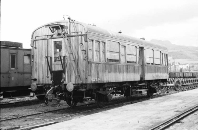

Os tengo que decir, que yo siempre he estado intentando ver fotos de estos clasicos de nuestro ferrocarril, pues desde muy joven he viajado desde Jaén a Luque hasta el año 1958 que fuerón sustituidos por los 7000 ó Yenkas, os pongo una foto del archivo de Irun, en que se ve la parte central de un 3ª. y el deposito del agua para el servicio. deseo que afloren mas fotos. Un saludo.Luque.
Coche de tercera de Andaluces en Irun..jpg (80.6 KiB) Visto 1831 veces
Mensajes: 867
Registrado: 14 Abr 2011 09:44
Me temo que el coche de Irún es una tercera de Norte, vista desde el lado pasillo y muy reformada (puertas condenadas e intercomunicación "ex novo").
Saludos cordiales,
cgcsaintdenis
