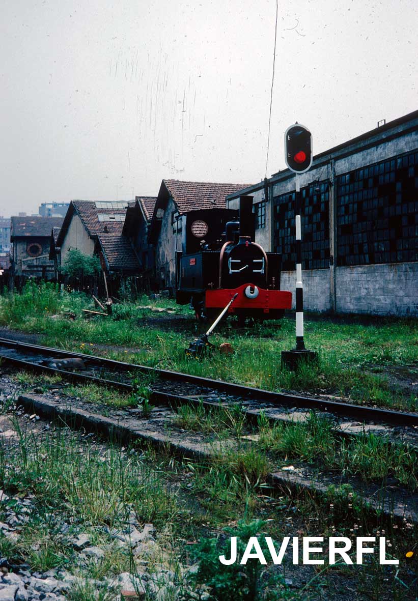

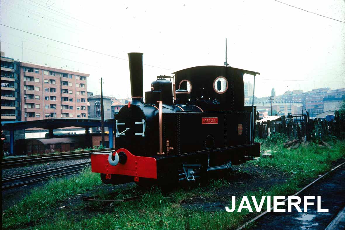

Datos gráficos en La Casilla, adecentada y de negro. Al fondo la estación de mercancías de Amézola de Renfe que antaño compartió vías con el S. B., a la derecha se aprecia parte del corral que la gente del depósito cultivó. Hubo huerta, conejos, algún perro ferroviario y una gaviota coja que arrollaron entre Astillero y Santander con un tren de mercancías el cual se detuvo de inmediato rescatando al ave malerida. De regreso se la trajeron a La Casilla donde no le faltaron cuidados, no podía volar debido a la lesión que le condenó, correteaba como una gallina pero soltaba unos gruñidos y picotazos de su propia especie. De todo ello doy fe ya que lo viví en aquellos años 70. Seguro que Javier recordará algo, de ambas piezas digo, la gaviota y la Artola.
Ya lo creo que me acuerdo... Creo que las fotos que adjunto las hice el mismo día que la tuya en alguna visita a La Casilla, ya que al menos uno de los Ore del fondo es el mismo y los hierbajos son idénticos.
Respecto del origen de la Artola, yo la conocí ya en La Casilla, pero creo recordar que se decía que la habían traido por intermediación de la Asociación de Bilbao, pero esto es cualquier cosa menos un dato científico. En cualquier caso, la locomotora era del Sierra Menera y por aquellas fechas llegó mucho material SM al norte para prestar servicio en líneas de Feve, con lo que es posible que se trajera con el lote dado su carácter histórico y su pequeño tamaño y a alguien se le ocurrió la feliz idea de restaurarla un poco y colocarla en La Casilla, ahí, donde sale en las fotos.

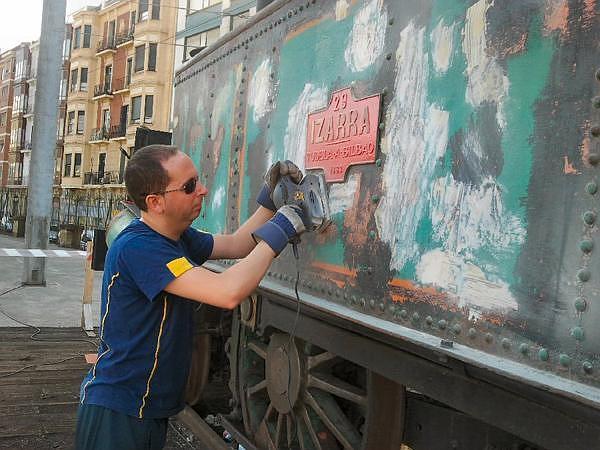

El trabajo sigue avanzando. El enmasillado de los laterales se ha completado, y hoy hemos estado lijándolo mientras seguíamos rellenando en otras zonas.
El amigo Iñaki dándole a la orbital...
Por otra parte, el ritmo en la página de donaciones está siendo espectacular. Muchas gracias a tod@s!

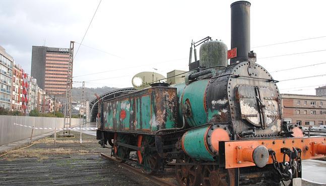

El trabajo que vamos haciendo en la Izarra sigue adelante. Y hoy sí hemos podido sacar alguna foto, como pedía Alfredo :).
El trabajo de sustitución de chapas más que podridas por otras nuevas en algunas zonas sigue a buen ritmo:
También el enmasillado y lijado va avanzando. Urko ha estado esta tarde encargándose de ello:
Y ya hemos hecho acopio de pintura para poder empezar cuanto antes.

http://www.elcorreo.com/vizcaya/ocio/201212/19/izarra-tren.html
La Izarra se pone guapa
Esta joya del ferrocarril vasco, instalada al final del andén 1 de Abando, es remozada por aficionados ferroviarios para conmemorar la llegada del 150 aniversario del tren a Bilbao
18.12.12 - 16:43 - MIKEL ITURRALDE |
El óxido y la herrumbre han minado seriamente las defensas de esta locomotora.Más invisible que imperceptible, relegada al último rincón de uno de los andenes de la estación bilbaína de Abando, aguanta estoica la 'Izarra', castigada por el paso inclemente del tiempo y desnuda de cuidados. Un grupo de amigos del ferrocarril trabaja incansable para intentar que recobre el brillo que tuvo esta máquina de vapor, único vestigio vivo de la llegada del tren a Bilbao hace ahora 150 años. La vetusta locomotora, una auténtica joya del patrimonio ferroviario vasco, quizá recobre ahora parte del esplendor con el que fue bautizada y se convierta, de verdad, en la estrella que dé luz a este aniversario que puso a la capital vizcaína en camino hacia la modernidad.
Fuera de vía, aislada en un pedestal en la zona más desguarnecida del andén número 1 de la estación de Abando, la 'Izarra' pide a gritos un cobijo que evite su muerte. El óxido y la herrumbre han minado seriamente sus defensas que ahora, a marchas forzadas pero con escasos medios, tratan de reparar los amigos del tren de Bizkaia que la tienen sometida a una cura de urgencia que palíe los años de exposición a la intemperie. Única en su género, es una de las locomotoras de vapor de ancho ibérico más antigua de España. Junto a sus siete gemelas ('Amurrio', 'Orduña', 'Miranda', 'Haro', 'Cenicero', 'Recajo' y 'Rincón') llegó en 1863 para llevar los coches de viajeros de la recién constituida línea ferroviaria Tudela-Bilbao, cuyos propietarios encargaron a la firma inglesa Beyer Peacook su primer parque de máquinas (curiosamente, unos años más tarde, esta misma empresa repetiría este modelo para los trenes de la primera línea del metro londinense).
Bilbao se enganchó a la vía algo más tarde que sus capitales vecinas. Los guipuzcoanos (y alaveses) le birlaron la traza directa con Madrid. Los financieros e industriales vizcaínos no tuvieron más remedio que optar por la conexión hacia el Este, una vez que el Gobierno de Madrid aprobó el trazado entre la capital del Reino y la frontera francesa por Irún, que dejaba las tierras vizcaínas de lado. Miranda de Ebro acabaría por desplazar a Vitoria. La unión de fuerzas con los empesarios vitivinícolas de La Rioja propició la creación del ferrocarril Tudela-Bilbao.
Tras la quiebra de la sociedad férrea, la Compañía de los Caminos de Hierro del Norte de España se hizo cargo de la línea en 1878 y con ello de la 'Izarra' y sus mellizas. Nuestra particular estrella siguió en activo hasta principios del siglo XX, momento en que Norte la vendió de ocasión a la Sociedad Anónima Basconia de Basauri. Esta empresa la utilizó como locomotora de maniobras en el ramal que conectaba su factoría con la estación de Basauri-Dos Caminos, hasta el año 1965. Poco después, con motivo de un congreso internacional sobre el tren que se celebró en la capital vizcaína, fue donada a la Asociación de Amigos del Ferrocarril de Bilbao. Pese a que nunca figuró en el parque de Renfe, la operadora accedió a colocar esta valiosa pieza de la arqueología industrial en la terminal de Abando, donde lleva a la intemperie 38 años, desde que en 1974 fue instalada como un monumento al tren. Siempre al exterior, sin cuidados ni arreglos que mitiguen los efectos de esta prolongada sobreexposición al aire libre, la amenaza se cierne sobre esta magnífica pieza ferroviaria.
Ponerla en estado de marcha, como algunos sugieren, es una operación quimérica, aunque posible. Eso sí, la inversión sería cuantiosa. “Requiere una caldera nueva pero, en principio, parece que el bastidor, rodaje, motores, etc. podrían recuperarse. Naturalmente, es una cuestión de dinero. Es preciso valorar detenidamente si merece la pena la inversión. No parece que una locomotora como ésta pudiera circular de forma regular por las vías de Bizkaia, debido a su baja potencia y velocidad para los estándares actuales, además de carecer de sistema de freno automático para el tren; limitaría su uso notablemente. Solo podría utilizarse en circunstancias muy especiales, por ejemplo, una conmemoración destacada, que hiciera asumible las alteraciones que generaría su circulación por líneas especialmente saturadas de tráfico de cercanías”. Juanjo Olaizola, uno de los mayores expertos en el mundo ferroviario e impulsor del Museo de Azpeitia, defiende sin duda alguna su recuperación. “Dado su gran valor histórico, la máquina de vapor más antigua de Euskadi, perteneciente a la primera serie de locomotoras que circuló en Bizkaia, es una pieza prioritaria”
Protegerla
De momento, y con la intención de que sea la estrella (como indica su nombre) de los actos conmemorativos del sesquicentenario de la llega del tren a Bizkaia, un grupo de entusiastas aficionados trabaja en su remozado desde el pasado verano. Con más intención que medios, los trabajos que se realizan consisten básicamente en lijado y pintura, aunque también se sustituyen algunas de las chapas y tornilleria que se encuentran en mal estado, para evitar que el agua se cuele a su interior y quede estancada con la consiguiente oxidación. Son conscientes, sin embargo, de que esta operación es tan solo un mero ejercicio cosmético y que su intervención sirve tan solo para maquillar el aspecto de la máquina de cara a presidir los actos del sesquicentenario.
“En una ciudad con un clima particularmente húmedo, su exposición a la intemperie no es la más adecuada. Toda restauración es forzosamente temporal, ya que, sin un constante mantenimiento, la corrosión reaparece a los pocos años y degrada la locomotora. Como mínimo, sería preciso construir una cubierta que la proteja. Evidentemente, trasladarla hacia el interior de la estación sería una práctica magnífica, aunque habría que estudiar previamente si es factible su mudanza, el acceso de las grúas, maniobras y otro tipo de operaciones”, subraya Juanjo Olaizola.
Para los amigos del tren, lo más urgente es su protección. Y se conforman con una simple marquesina que la permita guarecerse de la lluvia y de las inclemencias meteorológicas, aunque tenga que permanecer en el mismo lugar donde fue plantada hace 38 años. Algunos más exigentes reclaman un lugar privilegiado, donde pueda ser contemplada y admirada como lo que es: una verdadera alhaja. Que ocupe el lugar que le corresponde en el centro de la estación de Abando. Y que propicie, por tanto, lo que ya cantó en marzo de 1863 el cronista de la Gaceta de los Caminos de Hierro que relató aquel primer viaje del tren cuando alcanzó el corazón de la villa: “Quedó escrito en el gran libro del Porvenir, el que augura a Bilbao una era de verdadera riqueza, de prosperidad y de venturas sin cuento
