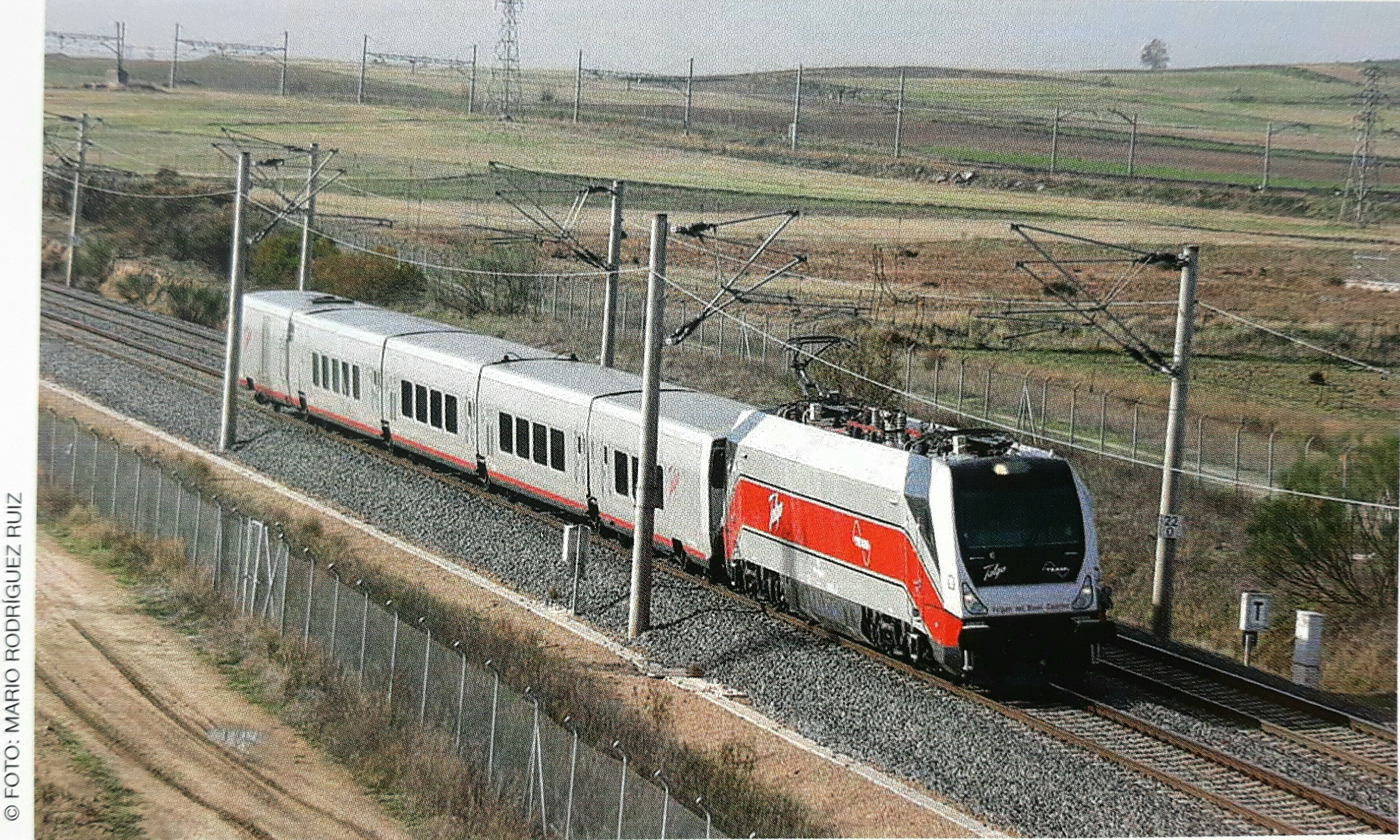

Locomotora prototipo Trav-ca L130-901 encabezando la corta composición preserie del Talgo Pendular haciendo pruebas en la Lav. Madrid-Sevilla. Esta captado en el P.k. 22.0 a la salida de la antigua estación de Cercanias de Parla:
(La imagen esta extraida del libro "MADE IN SPAIN 101 iconos del Diseño Español" del autor Juli Capella y la foto pertenece al autor Mario Rodríguez Ruiz).
Locomotora prototipo Trav-ca L130-901 encabezando la corta composición preserie del Talgo Pendular haciendo pruebas en la Lav. Madrid-Sevilla,
esta captado en el P.k. 22.0 [Foto: Mario Rodríguez Ruiz].

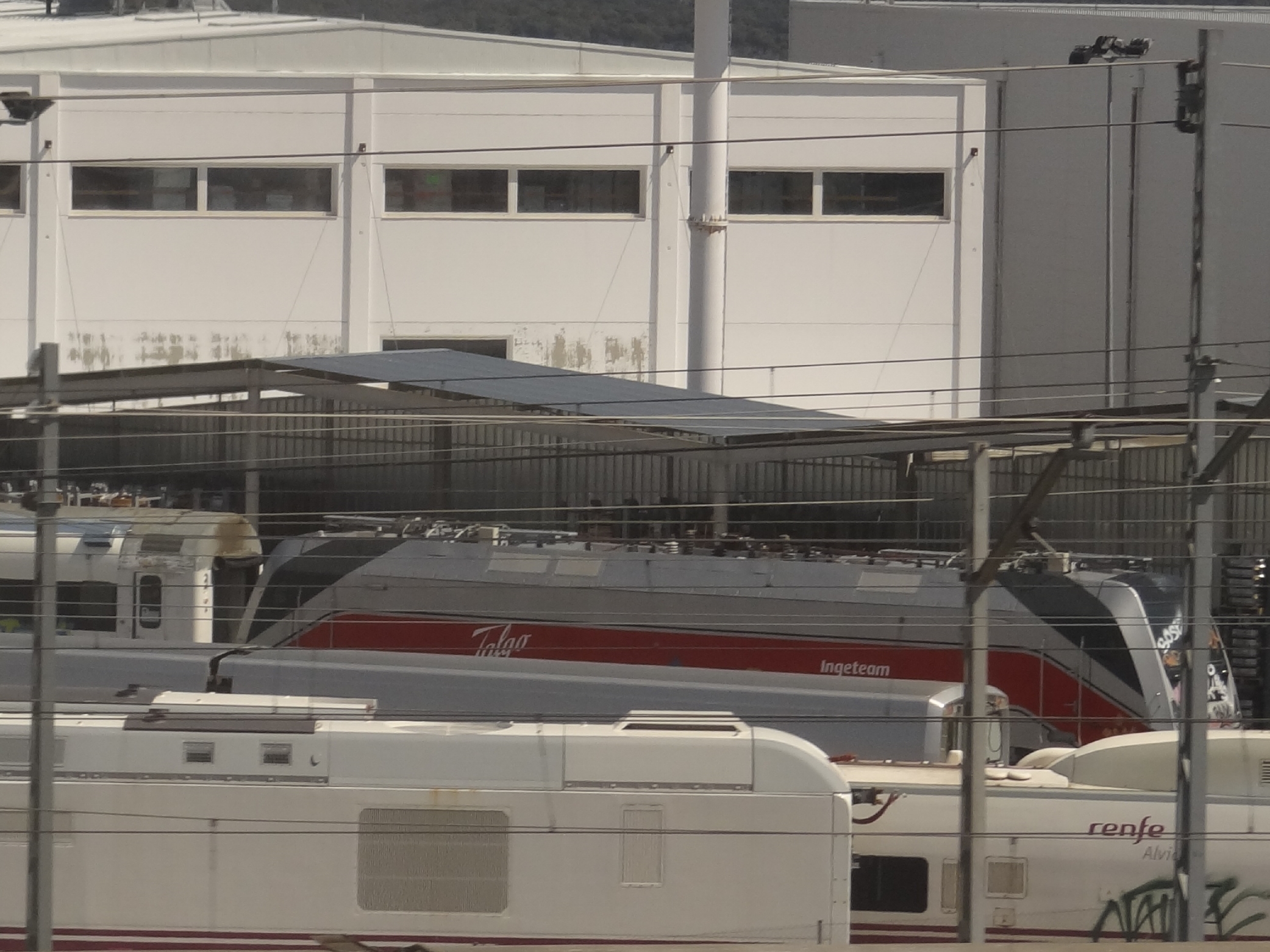

Locomotora prototipo Travca L130-901 estacionado en una de las vías exteriores de la Factoría de Talgo situado en Las Matas, detras de el coche convencional A12t-9.001 que se utilizó para pruebas de incendio por la Universidad de Cantabria, 06/4/2015:
[Foto: Juan Sánchez Fernandez].
Locomotora prototipo Travca L130-901 estacionado en una de las vías exteriores de la Factoría de Talgo situado en Las Matas, 06/4/2015 [Foto: Juan Sánchez Fernandez].
