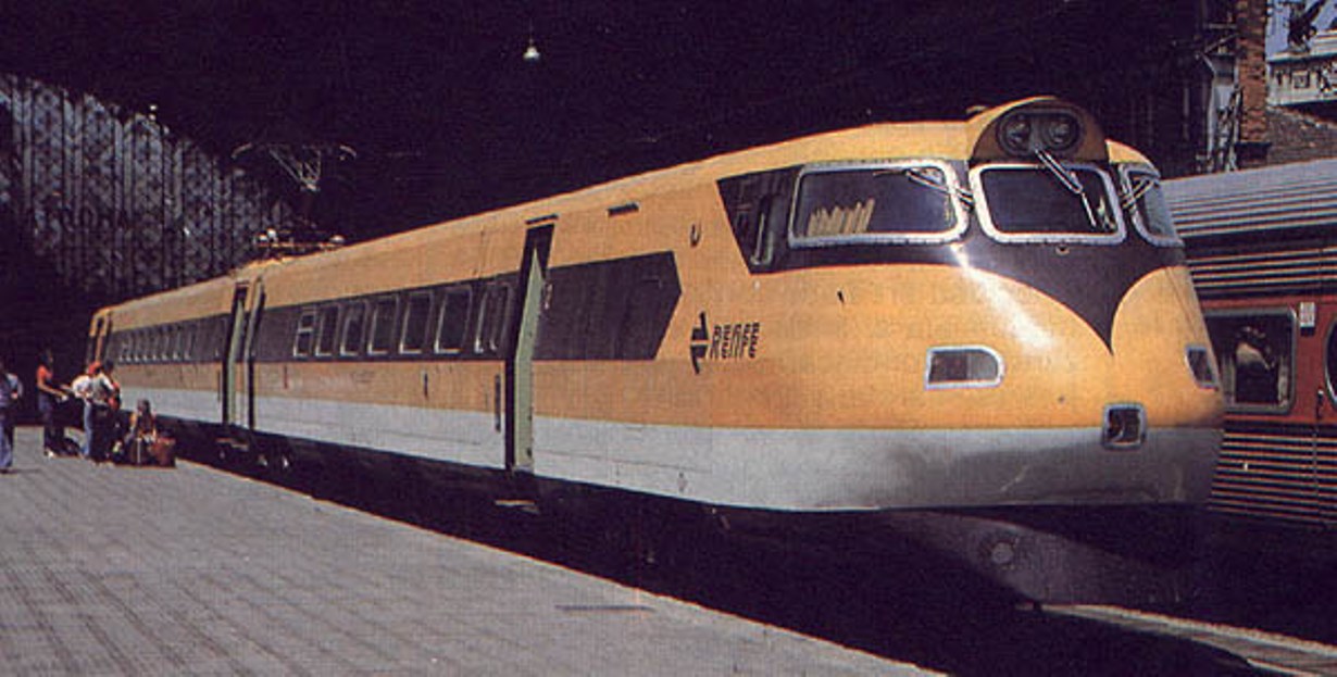

Nota 02 Oct 2009 09:14
Mensajes: 2392
Ubicación: SS
Registrado: 08 Dic 2008 11:27
una de platano....

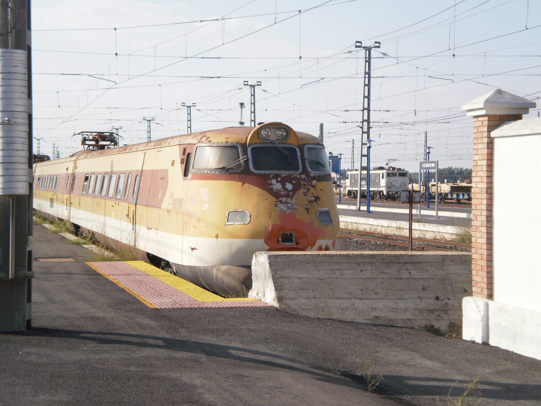

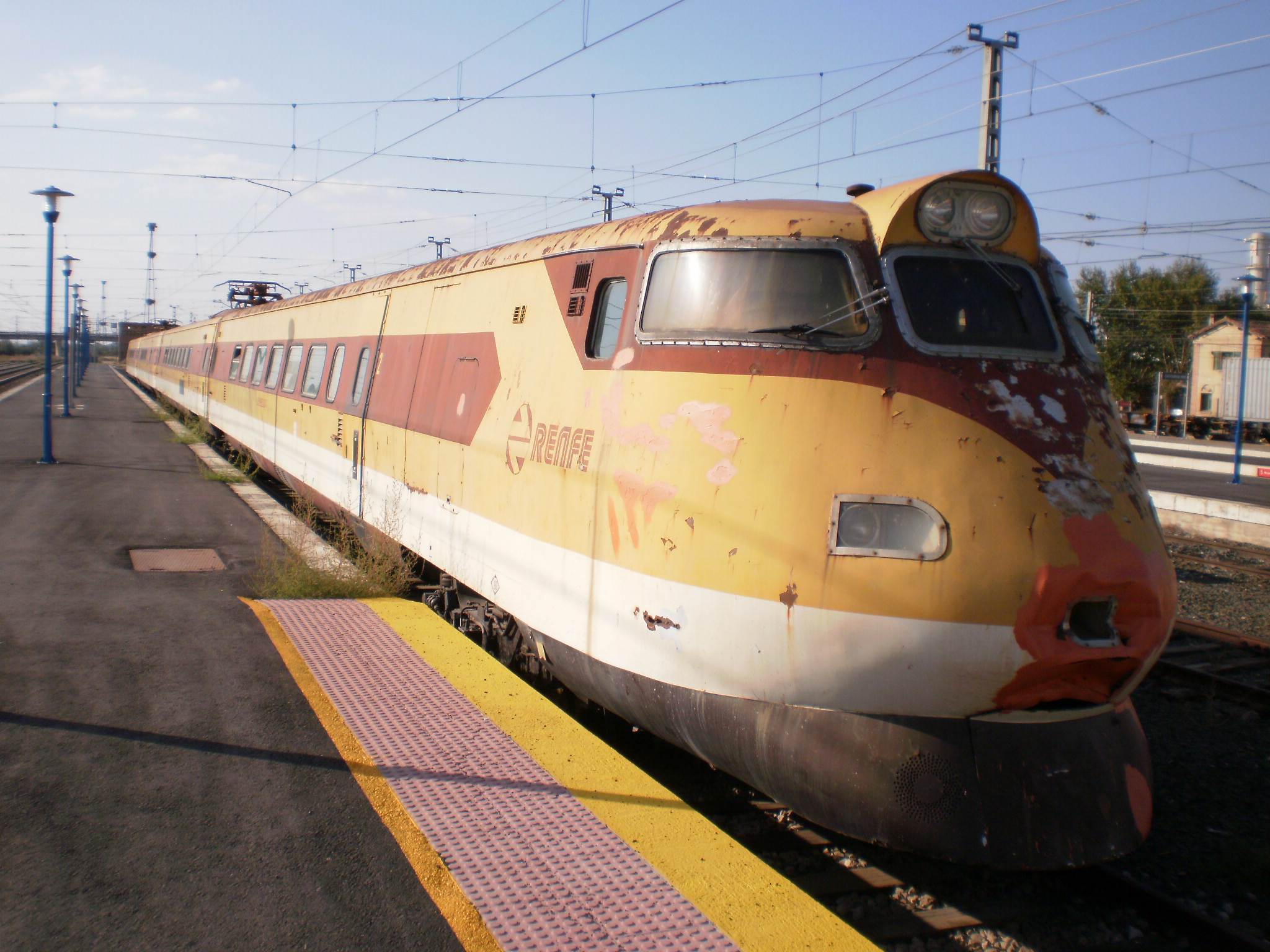

Nota 04 Oct 2009 15:04
Mensajes: 2008
Registrado: 17 Dic 2008 22:12
Parece que alguien está tapado los desconchones y golpes con pintura para proteger la chapa de la oxidación. Muy bien hecho! Rep.

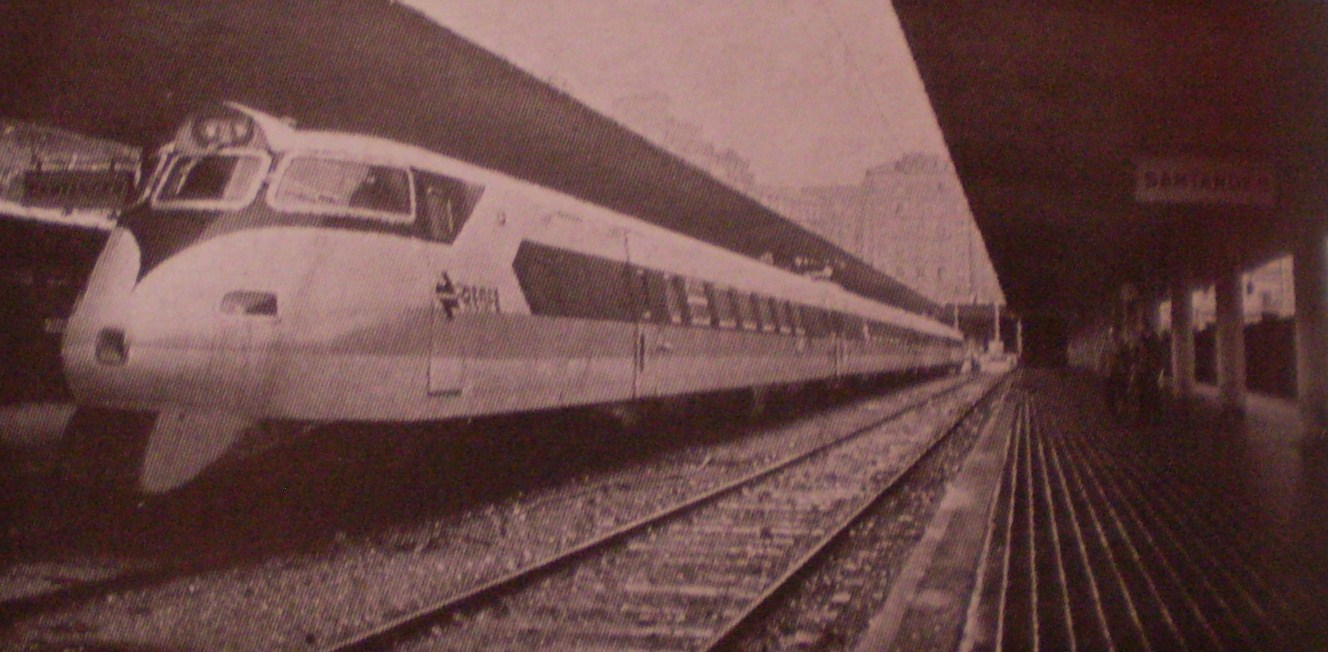

Nota 07 Oct 2009 12:58
Mensajes: 514
Ubicación: Torrejon de Ardoz
Registrado: 02 Oct 2009 12:09
una antigua, en Santander
Nota 07 Oct 2009 15:01
Mensajes: 514
pues no tengo datos de la fecha, pero imagino que seria por la epoca de las pruebas ......1975???? tal vez algun forero nos desvele la duda. saludos
