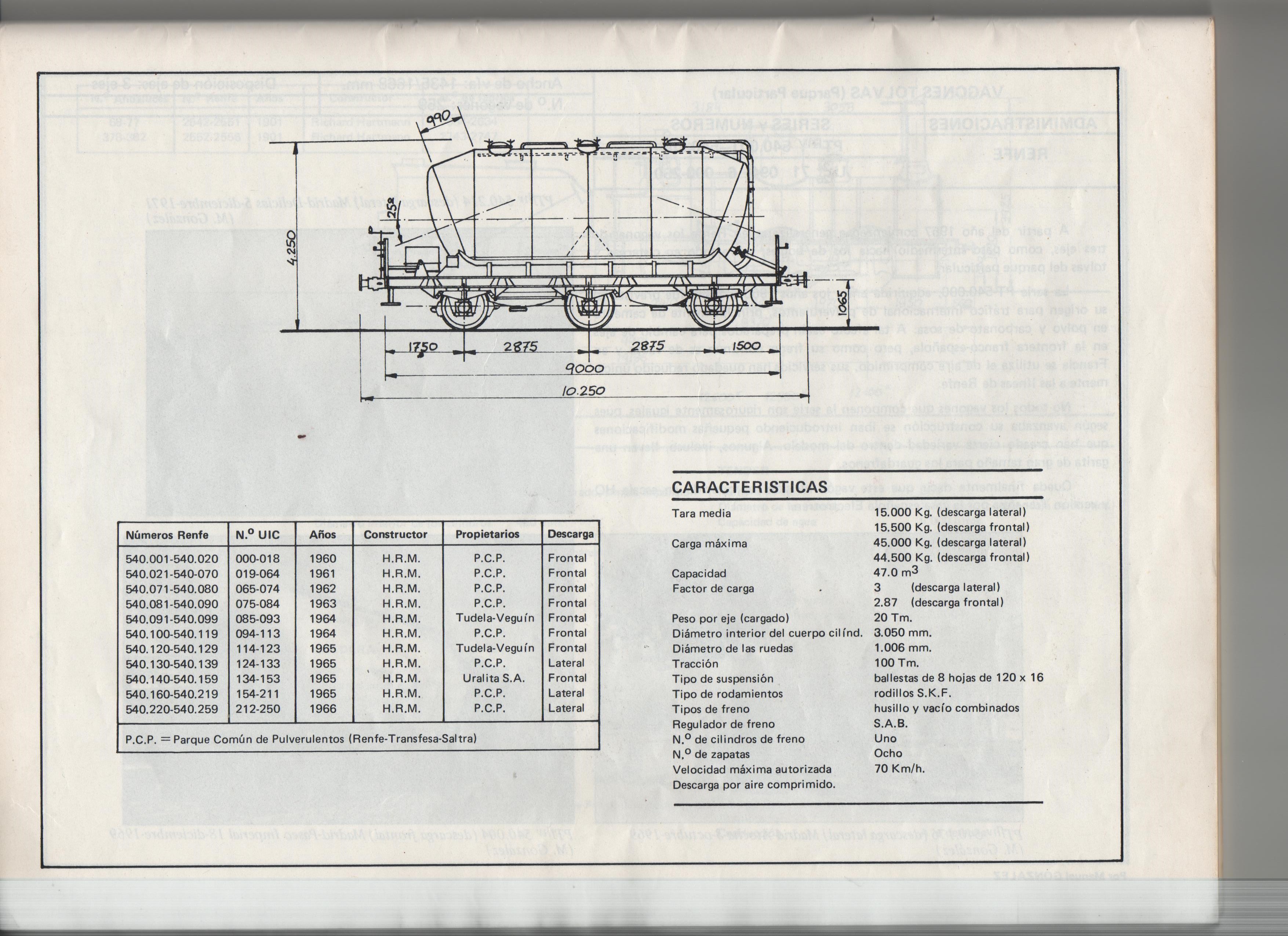

Retomo este hilo porque he encontrado, en la revista Maqueta de 1978, una ficha realizada por Manuel González sobre las tolvas de 3 ejes para el transporte de pulverulentos.
Por los datos indicados parece ser que cuando se aplico la matricula UIC ya faltaban 8 vagones (1 del primer grupo, 4 del segundo, 2 del penúltimo y 1 del último).
Lástima que no indique que vagones pertenecían a Transfesa y cuales a Saltra ya que están todos incluidos como PCP.

Muchísimas gracias por este documento!!!!
Muy buena ficha! Que bueno sería ver un libro de todo esto.
Veré si puedo desgolzar cuales eran de Saltra y cuales de Transfesa.
Gracias Mastodonte.

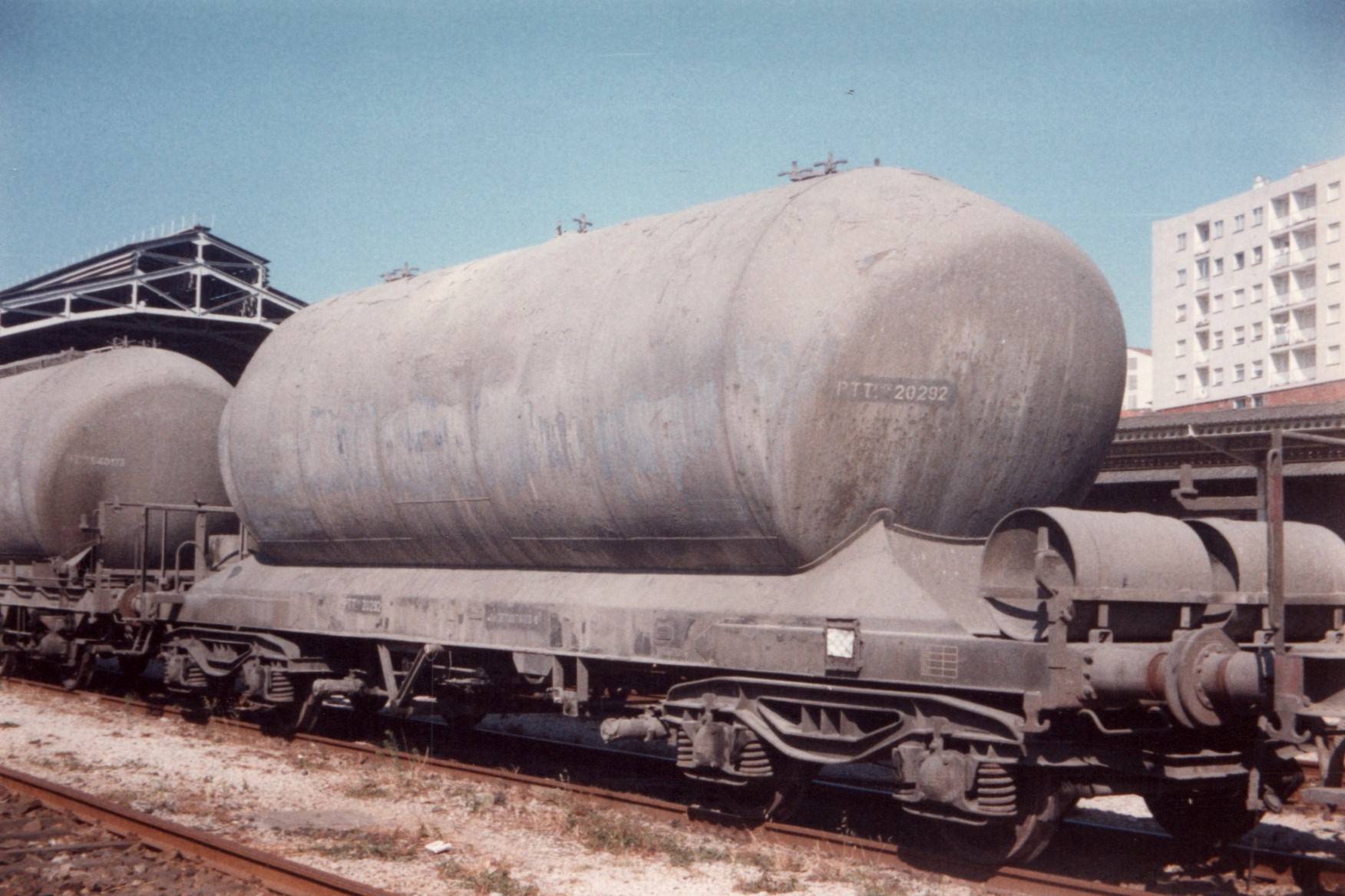

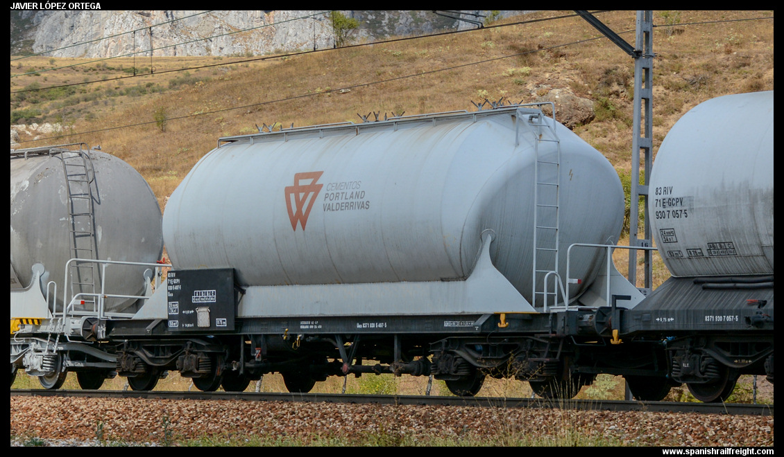

Me gustaría saber más datos sobre las tolvas de cementos Portland similares a las pertenecientes a Transfesa y Saltra y reproducidas por Electrotren.
Una foto de Javier López para ilustrar a cual me estoy refiriendo.
Solo he visto una foto con matricula nacional PTT 21758 y tengo anotadas las matriculas UIC siguientes 83 71 930 5 493-4, 494-2, 496-7, 497-5, 502-2 y 504-8
También me gustaría saber si inicialmente iban pintadas de gris oscuro con el emblema del cangrejo tal como las reproduce Electrotren.

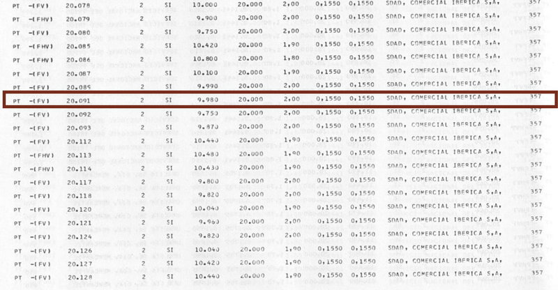

Las numeraciones de los vagones de propiedad particular no obedecen a ninguna serie sino que son numerales correlativos que se iban asignando por criterios meramente ¿aleatorios? (eso no lo tengo muy claro), luego no hay una serie específica que englobe a estos vagones en concreto.
Suponemos que si existiría una serie de fabricación, pero no tengo datos sobre ello (ya me gustaría).

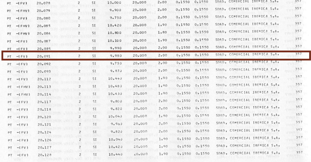

La empresa, radicada en Madrid, es la Sociedad Comercial Ibérica, S.A. Así consta este vagón en la Circular nº9 de 1972 de Renfe que engloba todos los vagones particulares que estaban dados de alta en la red desde el primero de enero de 1972.
Desconozco si este tipo de documento, de referencia interno de Renfe, se editaba anualmente. Lo lógico es que así fuese, pero no lo se realmente.
En la captura podéis ver la matriculación del vagón de la fotografía.....y unos cuantos más de la misma compañía. Espero haberos ayudado un poco.

Muchas gracias por la aclaración ;) ,lástima que no todos tengamos esa circular a mano ,pues nos despejaría muchas dudas ( yo pensaba que esas siglas significaban Sociedad Cementerea Ilerdense)
Otra cosa ....¿se sabe cuantos vagones,tolvas... están adscritos a la Sociedad Comercial Ibérica, S.A.?
José Mª

Puedes acceder a la circular en la sección de descargas.

:) Muchas gracias por el detalle ,iré a descargarle

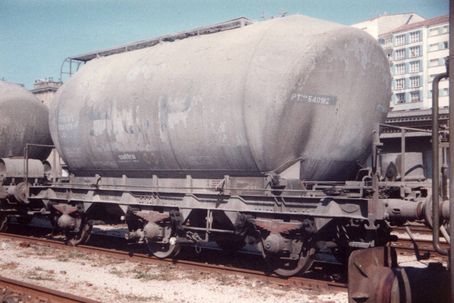

Revisando algunas fotografías antiguas he encontrado esto:
Ambas fotos fueron tomadas en la estación de Santiago de Compostela el 12 de agosto de 1981.
Un cordial saludo.

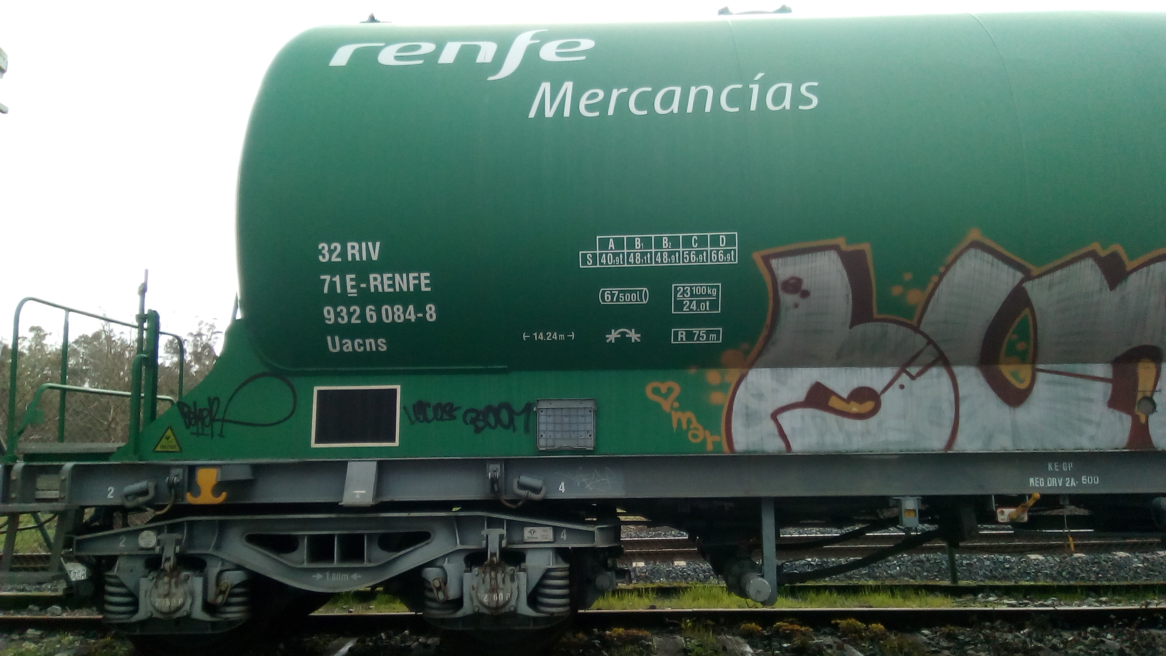

Por no abrir otro hilo sobre vagones cementeros (He encontrado varios), refloto éste ya que el título es bastante genérico.
Recientemente he adquirido de segunda mano, una tolva cementera de Transfesa de Electrotren, concretamente la referencia 5482 (Con logotipo "moderno" y franjas azules):
Mi idea es hacerme una composición cementera poco a poco, mi duda es, además de con tolvas Transfesa en otras decoraciones (Con logotipo antiguo, etc...), ¿Han circulado mezcladas con tolvas cementeras de otras compañías? Cementos Portland, Saltra, PCP, Tudela Veguin, etc...
Creo haber visto en otro hilo hace tiempo una foto de una composición de las Transfesa mezcladas con otras (¿Tudela Veguin?), pero no he sido capaz de encontrarla ahora, buscando en todos los hilos "cementeros" que hay.
