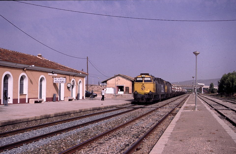

DT de locomotoras 333 con tren butanero a su paso por la estación de BLANCA ABARAN. Linea CHINCHILLA-CARTAGENA. Sin datos de fecha y autor. Foto: ebay.

Grabado este verano cuando estaba en vacaciones...

Buena iniciativa jasn1996 la de abrir este hilo dedicado a los trenes butaneros, para empezar un clásico el de ALBOLOTE a S. ROQUE traccionado por la 333-029 en la estación de GRANADA a mediados de los 90.

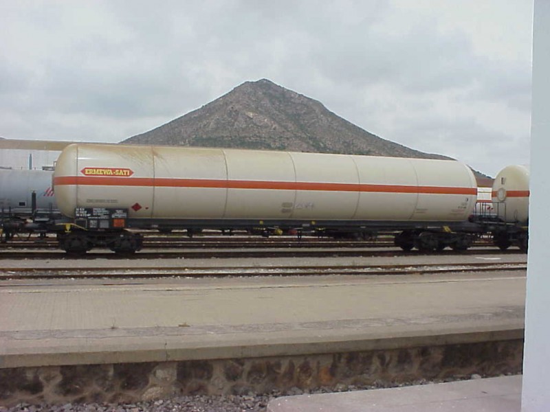

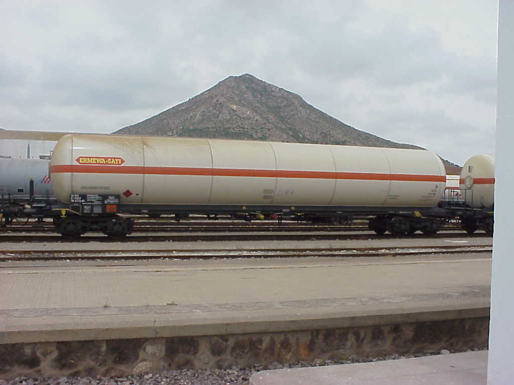

Muy buena foto. ¿ Son las cisternas del tipo que ha sacado Ktrain o son más largas?

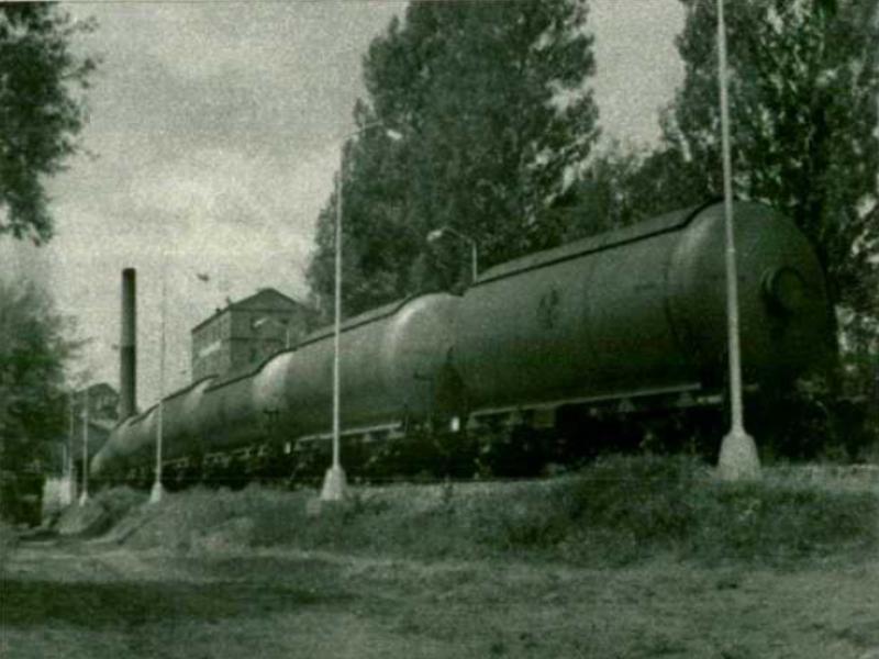

Nota 04 Ene 2015 16:44
Mensajes: 147
Registrado: 22 Ene 2011 14:32
La foto no la hice yo, la tomé prestada de Vía Libre, pero muestra una estampa setentera, vista por mí en Alfageme (Apt). Tren de vagones PR sirviendo la factoría de Butano, S.A. sita en Oteruelo de la Valdoncina.

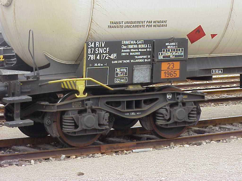

Os paso unas fotos de tren butanero, cuendo en la zona franca de Barcelona, hubo un centro de Butano.
En realidad se trataba de una maniobra desde la estación de Casa antunez, al puerto. Observense los vagones de choque.
PD En referencia a la foto de una 7600 con vagones de butano, y un coche de viajeros a cola, se trata de Barcelona Pueblo Nuevo. Por la librea del coche de viajeros, quizas podriamos situar la foto a mediados de los 60s
¿Y esos negros?

Hola a todos,
A riesgo de parecer pesado o tonto y más siendo nuevo en el foro, algún experto en la materia tiene la paciencia de explicarme la función o finalidad de esos vagones aislantes intercalados entre la locomotora y la composión de los que habláis al principio??
Sé que era frecuente verlos hasta mediados de los 90s y que solían ser viejos vagones J de ejes y que estaban entre la máquina y la composición pero no sé qué finalidad tenían. Era por motivos de seguridad por si había un choque frontal, por si había descarrilamiento, para una especie de guiado de los vagones cisternas, para hacer distancia con la locomotora y evitar chispas de la catanaria o del tubo de escape si la loco era diesel??? Y sobretodo por qué se utilizaban antes y ahora no si prácticamente los vagones y las máquinas son los mismo a excepción de los ejes ORE y de que ya no se usan cisterna PR ??

Era por seguridad. Siempre tenía que haber un vagón entre la composición del tren y la locomotora cuando se transportaban mercancías peligrosas.

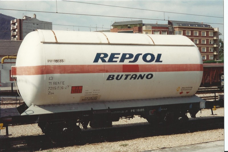

Un butanero solitario, foto Rafotas
foto Rafotas

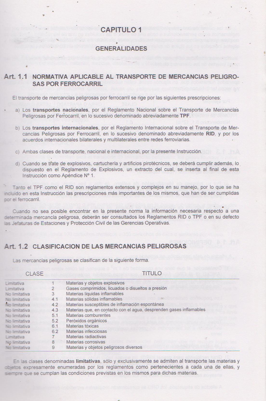

Joanbc todo lo concerniente el transporte de materias peligrosas esta regido a nivel nacional por el Reglamento TPF (Transporte de Materias Peligrosas por Ferrocarril) y a nivel internacional el RID, éste último para los transportes internacionales.
El TPF es editado por Real Orden Ministerial y el RID por la Comunidad Europea, hago constar que el TPF se basa en el RID.
Por lo tanto Renfe no puede hacer o deshacer a su manera y en el caso de los aislantes en un momento dado las autoridades comunitarias decidieron que ya no eran necesarios.
Te adjunto la primera hoja del Manual que poseen los ferroviarios con respecto al tema.
