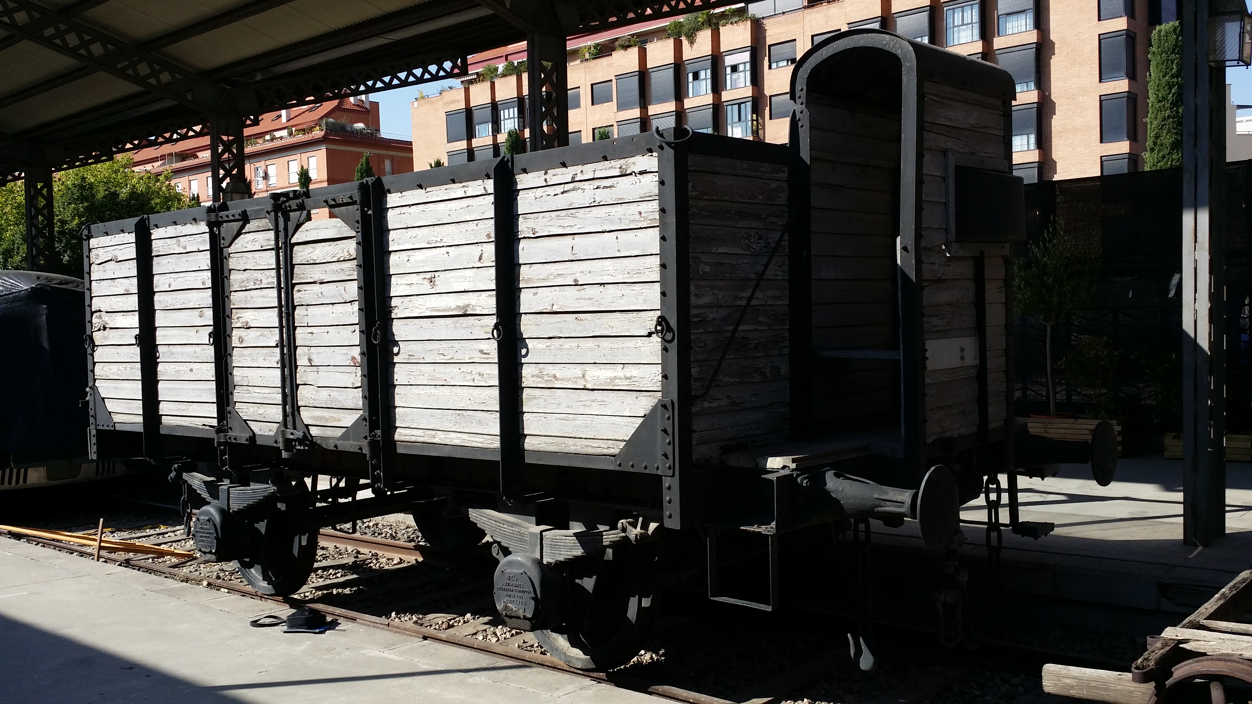

Más cuestiones. ¿Existe algún tipo de normalización anterior a la unificación y al P.M. que puedieran haber efectuado las antiguas compañías a su material, centrándonos en la "Epoca II" de nuestros ferrocarriles?
Pregunto esto porque me surgen dudas después de haber visitado la parte exterior del Museo de Madrid, donde se hallan en un lamentable estado de conservacion varios vagones de tipo unificado, y entre ellos un tipo X de Norte, que despues de verlo en detalle parece que sus característias constructivas no se ajustan a lo posteriormente dictado.
Principalmente encontré diferencias sustanciales en la forma constructiva y desarrollo del bastidor, garita de guardafrenos, topes y cajas de grasa.
Según los datos que recogí, que pueden ser erróneos, el vagón se construyó allá por 1925.

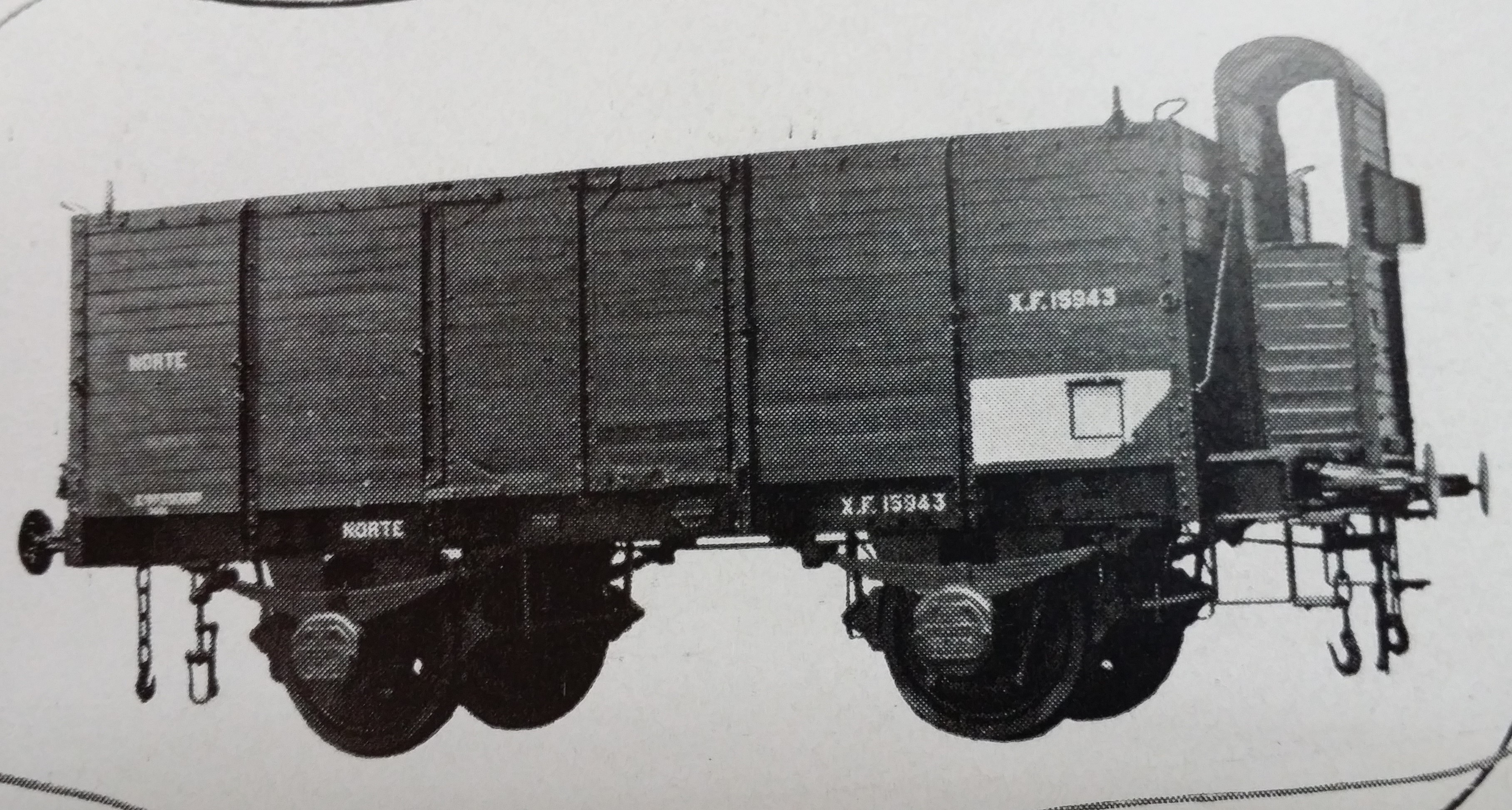

Os adjunto una foto del vagón en cuestión y la imagen de catálogo del constructor (que no soy capaz de encontrar cual es).
Fotografia Propia (A.C.)
Autor desconocido.
Intentaré extenderme más tarde, pero en cualquier caso, ese vagón pertenece al tipo que denominamos coloquiamente como "preunificado", aunque en realidad sería más bien un unificado pero no del todo...
Una vez que más o menos se sientan las bases de la unificación (que obviamente se hizo teniendo en cuen ta carcaterísticas propias de nuestros ferrocarrles como la distancia entre ejes), que obviamente también beneficiaba a los constructores, las compañías ferroviarias, al encargar vagones encontraban más económico que se los hicieran más o menos de modelo unificado, pero las había que preferían en el encargo mantener los detalles propios que le parecían más compatibles o interesantes, como era el caso de los topes, cajas de grasa, etc.
Por decirlo de otra forma, ese vagón es unificado con "variantes".

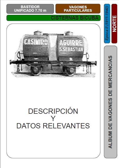

Al margen de esto, he diseñado un ejemplo de lo que puede ser una ficha para catalogar y describir un vagón, así a groso modo.
Evidentemente, puede haber tantas fichas como vagones existieron en el parque español y dependiendo de su catalogación, pero puede ser un buen comienzo para plantear la edición de un album de vagones de mercancias.
Sirva como iniciativa:
Se puede hacer como PDF, por cada uno de los tipos de vagones tanto propios de cada compañía como de particulares, como el que ilustra el ejemplo.
No hay datos, pues sólo es una idea.
A ver que os parece.

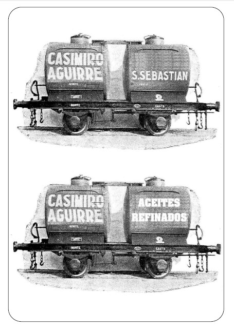

En el reverso de cada ficha pueden aparecer más datos escritos o bien imagenes de variantes sobre el mismo vagon, por ejemplo.
En realidad, todo aquello relevante que aporte más validez al conjunto de la información.
Como ejemplo, he modificado la foto con un programa de edición de imágenes para que parezca que hubiese habido otras variaciones de decoración sobre la misma serie original, quedando algo así:
Ahora, queda ya la extensa labor de empezar a recopilar datos de todo tipo sobre los vagones que tanto nos gustan, de todas las épocas, privados, antiguas compañias, e ir clasificancdo y cotejando con los listados publicados existentes de este tipo de material, para ir conformando nuestra base de datos y creando un rico catálogo.
