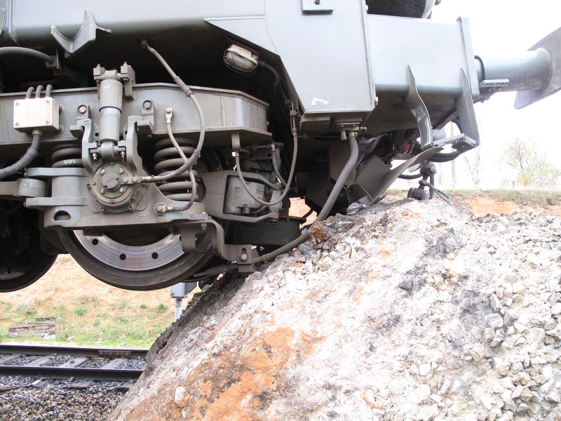

La situación puede que haya sido esta: mala colocación de la aguja que manda a esa topera. La máquina iba en teoría por vía directa... pero el cambio estaba mal colocado :roll:

Lo que si que hay es una cosa que funciona a la perfección: el efecto de revirarse hacia arriba la topera.
A simple vista, la 333 tiene mas averia que la 335. ¿donde estan los motores de tracción de la 333?, porque la parte de arriba del bogie esta completamente vacia, y los motores deberian estar ahi.

La vía donde ha ocurrido es un mango o culatón, no conozco mucho la estación de Salamanca, pero hay en muchos sitios. Cuando no está estbalecido un itinerario concreto se dejan hechos los cambios a vías de escape o toperas, culatones.
La aguja siempre se deja hecha hacia la topera por seguridad, es decir si se escapa material, como en estos casos,lo mejor es que se estrelle contra la topera y no invada vías generales. _Dado a la gran declividad del Depósito de Salamanca supongo que habrá sido un simple escape y/o fallo del freno de estacionamiento, y gracias a la topera la 335 no se fue rumbo a Fuentes de Oñoro.

Asi es 333007. Yo si conozco el sitio y esa topera esta para posibles escapes de material ya que por normativa, hay que colocar una al existir mas de 3mm/m, en esta y en las demas que tengan tal declividad. S2.

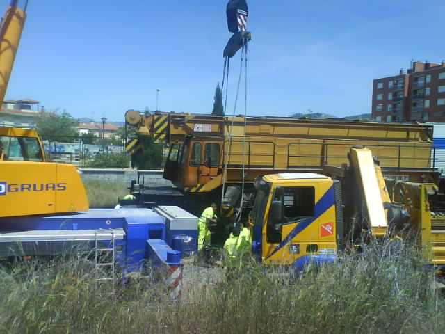

Efectivamente la 319.300 que sufrio un accidente parecido fue en Granada.
Os adjunto un enlace con las imagenes emitidas por la television local.

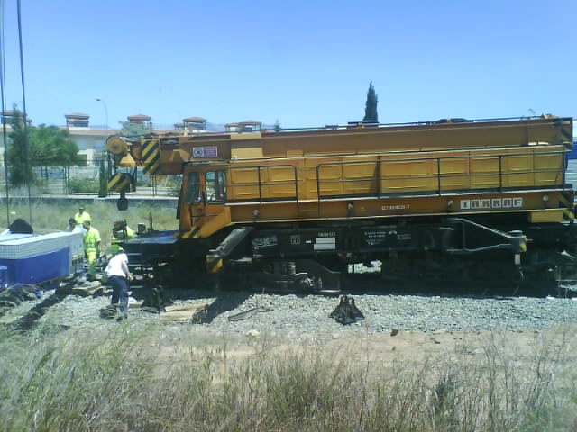

Como anecdota, indicar de que la grua del deposito de Granada, descarrilo cuando realizaba las labores de recolocacion en la via de la 319 que se vio afectada en el siniestro.
Tambien os adjunto una muestra de ello.
Saludo

Je je je, Spain is diferent... Descarrila una loco, se envía una grúa y esta descarrila, por lo que hay que llevar una aún más grande para rescatar a ambas, jejeje...

Vaya con las gruas.
No se si seria ese caso, pero en el foro ya se comento otro caso que una grua del taller fue a levantar no se que locomotora, y lo que hizo fue descarrilar la grua tambien.

La 335-001-4 es la que se ha ido a dar de morros contra la topera.

Aunque es muy aparatoso por suerte parece que tan poco ha sufrido mucho la locomotora son duritas de roer eh!) y lo mas impotante de todo el maqui esta perfectamente...
pero aun asi es super curioso ver una imagen asi

Más detallado.
