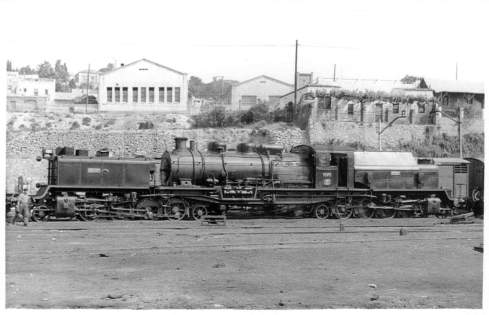

El caso de las Garratt pequeñas, de las que estamos escribiendo ahora (282….), es un caso un poco raro, seguro que lo sabes, pero lo comentamos para los no conocedores.

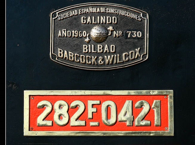

Si nos fijamos en la primera serie 282 - 0401 a 282 - 0406, salieron de fabrica con 6 placas de numeración, tres en cada banda y solo dos placas de construcción, una a cada lado de la marquesina. En los ténderes las Garratt no llevaban placa de constructor, que sí llevaban el resto de locomotoras con tender separado.
En el segundo pedido (282 - F- 0421 a 282 – F – 0430) siendo ya RENFE, salieron con dos placas de constructor y dos placas de numeración, situadas a ambos lados de la marquesina, una debajo de la otra, en los tender ya no llevaban placas ni de numeración ni de constructor.

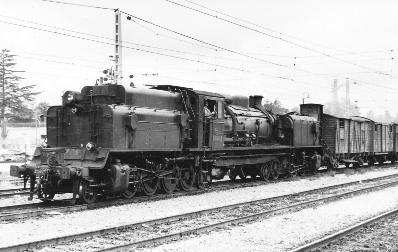

Hay un hilo de las GARRATT, en el que salen varias fotografías y se puede apreciar la situación de las placas, intentaré poner alguna.
El adjunto 1196.0401-tarr-61.JPG ya no está disponible
Esta es de la primera serie, 282-0401 / 0406, se aprecian las tres placas de numeración y en la marquesina otra placa debajo, es la placa de construcción.
Esta foto la he sacado del hilo de las Garratt, y dice eBay, pero no el autor.
En esta fotografía de Ph.Gontier (sacada del hilo de las Garratt) ya no lleva las placas de numeración en los ténder, solamente están las de construcción y numeración, en ambos lados de la marquesina.

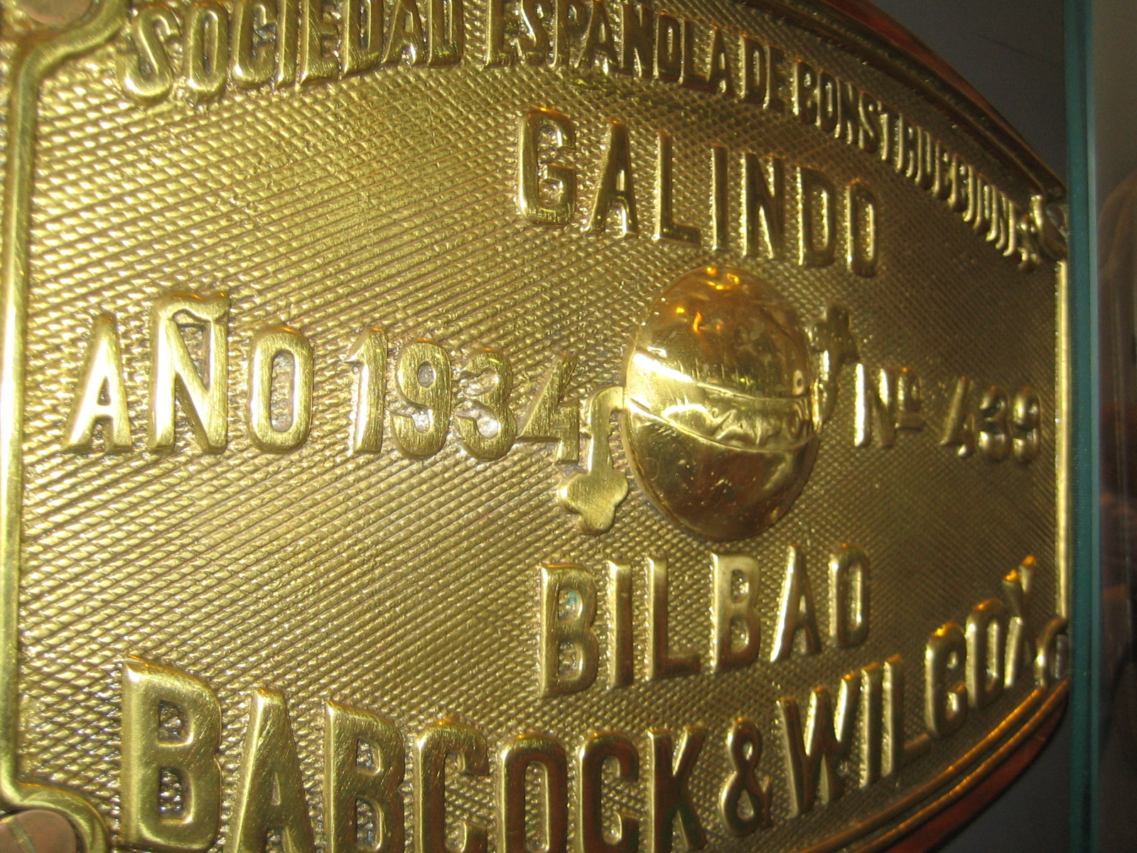

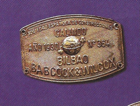

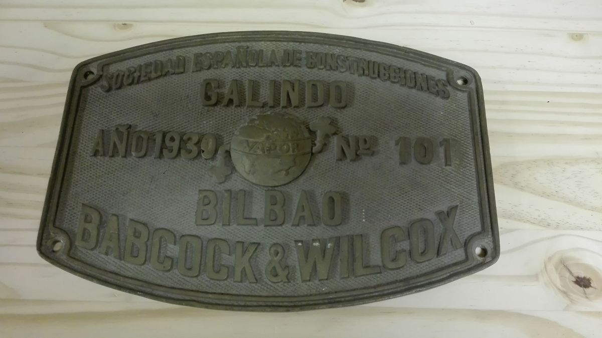

JUJOCE, hablamos de tus placas:
La placa nº 101 de 1930.
El nº 101 corresponde a la primera locomotora que construyó B & W en 1923.
Es decir que está mal el número de fabricación (seguro) y está mal el año (también).
Comentas que “el huevo central del vapor no está enrasado con la placa….”, el huevo que dices es una representación de la eolípida de Heron de Alejandría y es el símbolo o pictograma lo llaman ahora, de una empresa, consorcio o partido y ésa eolípida es o era el de la casa Babcock & Wilcox, (no te lo tomes a mal, yo de pequeño creía que era un globo terráqueo con alas).
Si observas el moleteado de los números 101, se aprecia que está alisado y estañados los nuevos números de bronce encima. Del número cero del año no digo nada (parece un nueve), está muy mal, como hueco, piensa que B & W, eran de los grandes fundidores que había en este país, no sacaban una placa de bronce que no fuera digna de exposición.
Puede ser, que alguien se sacara una copia de otra original, para modificar los números que he comentado por algún interés personal, pero la placa no se corresponde realmente con locomotora alguna.

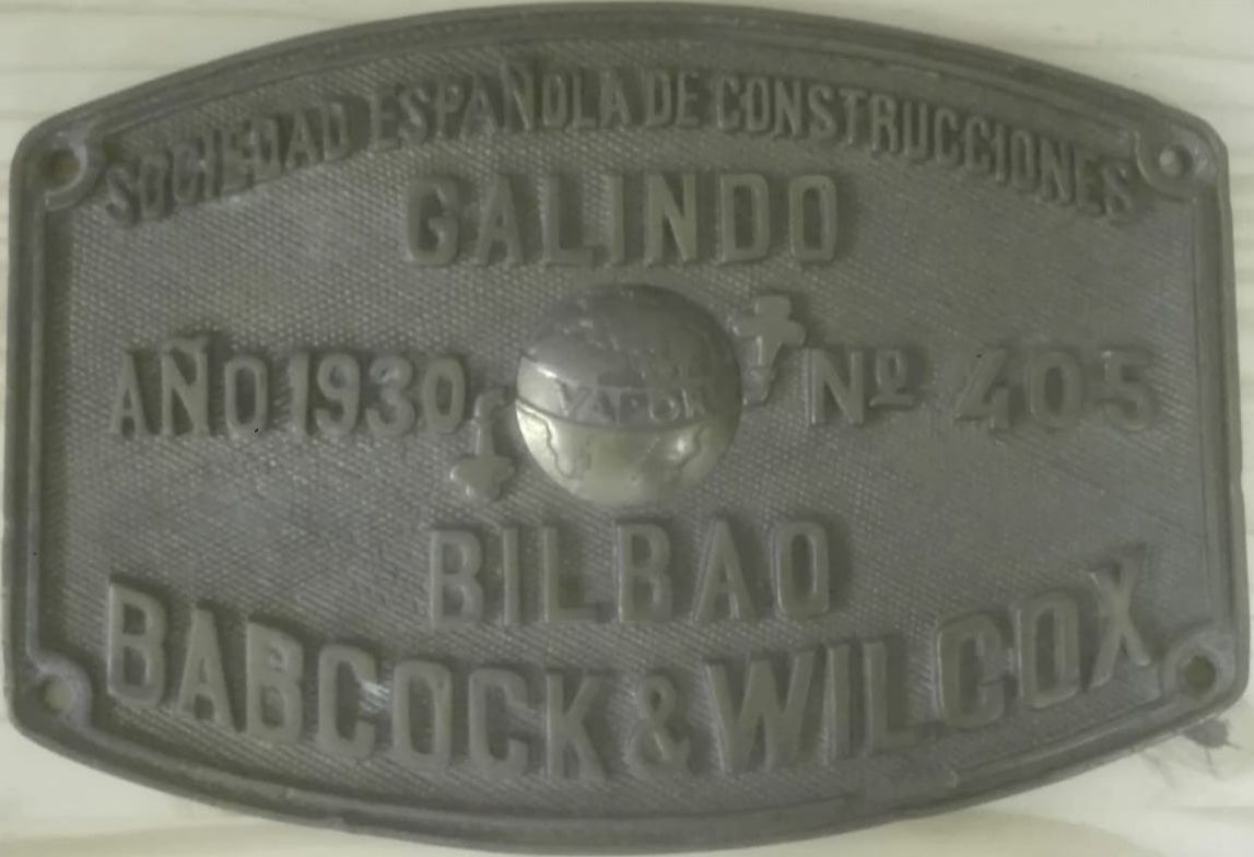

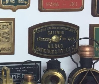

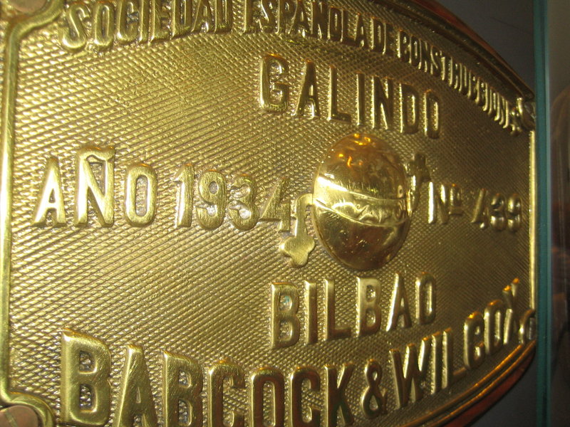

La placa 405 del año 1930, tal como te comenta Xaviereuromed corresponde a la 202 del C.A. y RENFE 282 – 0404
Diría que no es una fundición de B&W, remataban bien el trabajo y eran muy limpios en los detalles, puede ser una copia de una fundición no muy meticulosa. La segunda B de babcock, tiene escoria dentro, la zona del número muy difuminada la base, SOCIEDAD ESPAÑOLA muy poco claro o poco definidas las letras con incrustación superficial de material entre ellas.
Esta es la que tenemos ambos, te mando una foto en la que se aprecia un poco, pero es lo que tengo a mano. Intenta ampliártela para verla con más detalle. Cuando pueda incorporaré una fotografía de ella sola.

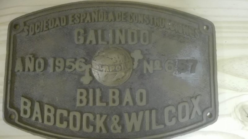

La placa nº 657 del año 1956, correspondería a una Mikado, la 141- 2358 y tal como dices están manipulados los números 5 y 7 de fabricación y también el nº 6 del año, si te fijas éste número 6 no cabe entre el 5 del año y el tubo de salida de vapor de la eolípida (huevo central), las letras “A” no están vaciados los huecos de la letra, ha desaparecido por abrasión el moleteado de la zona de los números cambiados…. Tu mismo lo dices, alguien ha limado los números originales y puso los que le interesaban, sea por recuerdo o por otros motivos que no sabremos.
Es curioso el intento de cambiar los números en estas placas de construcción.
En esta se han cambiado los dígitos del año 30 y por supuesto los de fabricación, un estropicio, sin comentarios, pero tampoco era original, han sido consecuentes al poner año y número, pero no deja de ser una chapuza.

En mi contestación comenté que tenía “una” placa igual a la tuya, Babcok & Wilcox, 405 de 1930, y tal como comentó Xaviereuromed, perteneció a la locomotora 202 del Central de Aragón, posteriormente Renfe 282 – 0404.
También explicó que es posible una repetición de placas, porque las locomotoras tender llevaban cuatro placas de constructor y cuatro de numeración.
Comenté que en la Garratt ya es más difícil, porque estas locomotoras solo llevaban dos placas de constructor una a cada lado de la marquesina, en los ténderes no llevaban placas, es decir solamente llevaban dos placas de constructor puede que tu tengas una y yo la otra, puede ser la mía una copia y la otra, la tuya original. En resumen, de momento hay dos placas , mientras no aparezca una tercera, estamos tranquilos.
Lo del “huevo” no quería ponerlo, pero como tardé algunos años en encontrarle la explicación, me dije “lo pongo” y si alguien no lo sabe, así se entera, no era por dar lecciones a nadie, estoy para recibirlas.
El “huevo” de origen es incrustado, también los he visto soldados e incluso con el agujero vacio, por la pérdida de la eolípida o huevo o caldera o globo terráqueo.
El tema del bronce (cobre + estaño) o latón (cobre + cinc), no es mi fuerte, pero me defiendo, fui aprendiz de una escuela bastante exigente, nos hicieron pasar por todos los oficios del taller, fundición incluida antes de poder escoger especialidad. Vi hacer algún cenicero, pero muchas zapatas y piezas de bronce.
El color del bronce, podemos analizarlo, pero no creo que hubiera dos coladas con la misma proporción de materiales, la pátina que se le quiera dar, también se logra por medio de ácidos, incluso hay placas que salen con el color más amarillo y no por eso dejan de ser originales, la placa que puse del Museo de Azpeitia, es original y es escandalosamente amarilla, no creo que Azpeitia exhiba una copia de placa, tendrían un cartelito que diría “copia de placa”, o algo parecido, todas las que vi, para mi eran originales, ninguna copia.
Dices que cuando cae una placa en tus manos lo primero que miras es su estado. Una placa brillante, perfecta y sin defectos, no te inspira confianza. Esto es como casi todo, conozco quien las tiene con la porquería de cuando se desmontaron porque es más real (¿?); algún otro las limpia, asea, pule, las barniza, porque el bronce, como sabes, con el tiempo forma una pátina negruzca que les da edad, pero no belleza y después la enmarca ( porque si no, la placa no entra en casa), la parienta manda.
Casi todas las placas tienen cicatrices, golpes, escoriaciones, rayaduras más o menos superficiales, pero en las vaporosas, al estar asignadas a parejas determinadas, el cuidado y limpieza de las placas de numeración y construcción, era una tarea diaria y su situación no permitía grandes golpes. De todas formas que tenga un golpe, marca o pequeño defecto no desmerece la pieza, tengo una que tiene un burejo (soplete), y la tengo con especial estima.
La procedencia, dices, que es una parte primordial, conocer su trayectoria, su historia, quien la ha tenido y porqué, de donde ha salido…
Pones la placa 101 de 1930, sabes que no cuadra, que es más falsa que… (pon lo que quieras), la procedencia no te dice mucho, una escombrera en Aragón (Teruel, Calamocha, Caminreal, podríamos subir a Zaragoza, pero se hace extraño). Todo lo que te preguntas en el párrafo anterior de que te gusta saber, trayectoria, historia, quien la ha tenido, y de donde ha salido, quedan sin respuesta, bueno tienes dos respuestas: ha salido de una escombrera y no pertenece a ninguna locomotora, pero dices que es original y eso no me cuadra (antes de seguir, te digo que voy de buen rollo, no estoy en plan crítico, ni de verdad absoluta, busco algo de verdad). A mí también me gusta saber y si no lo veo claro, no hay placa.
Terminada la guerra civil, se fueron reparando las locomotoras dañadas entre la industria particular y los talleres de las compañías propietarias, pero bajo la supervisión de la Junta Superior de FFCC, hasta que en enero del 41, fue RENFE la que dispuso y dispuso, que las placas de CONSTRUCCION seguían en su sitio y las de numeración de cada compañía y del nombre de la compañía (MZA, NORTE, ANDALUCES,OESTE, CENTRAL de ARAGON…), se extraían para renumerar el parque, según la norma que todos conocemos; es decir el mismo bronce y latón o aleación que saliera, se fundía para los nuevos números y acrónimo de RENFE.
Las placas de fabrica (Compañía constructora, Nº de fabricación y año) las mismas placas de origen, esas no se tocaban.
Libros de levantes y reparaciones, no creo que existan ni en el MNF.
El adjunto B&W%20101.jpg ya no está disponible
Comentas que la placa nº 405 de 1930, procede de un regalo a un médico de Renfe (D. Amando, Montesinos…), en el depósito de Valencia, junto a una de Euskalduna, no quiero que decaigas en tu empeño, pero se me hace muy cuesta arriba decir que es original; que se la dieran al médico no quiere decir que fuera original, puede ser una copia: el cero del 1930, es más pequeño que el resto de dígitos y diferente al cero de 405; la “A” con escoria, igual que la “B”, el 9 y el 3. El burlete o cenefa interior de la parte derecha, ha desaparecido, mejor decir no la han fundido, que le falte parte del ribete interior de la parte inferior, debajo de las letras I L , no significa nada una rotura o golpe. Con el ordenador soy muy trasto , si supiera te marcaria los sectores o zonas que te comento, si aprendo lo pongo, la diagonal que saliendo de la parte inferior del 4 llega casi al lateral inferior derecho, no es de primera fundición.
La zona del número, el moleteado es difuso por no decir ausencia del mismo.
Creo que no es original, pero no pasa nada, si tú crees que lo es, de cine, estupendo, el que tiene que valorar tu placa eres tú, los demás opinamos si nos dejas y si no te parece bien lo borramos.

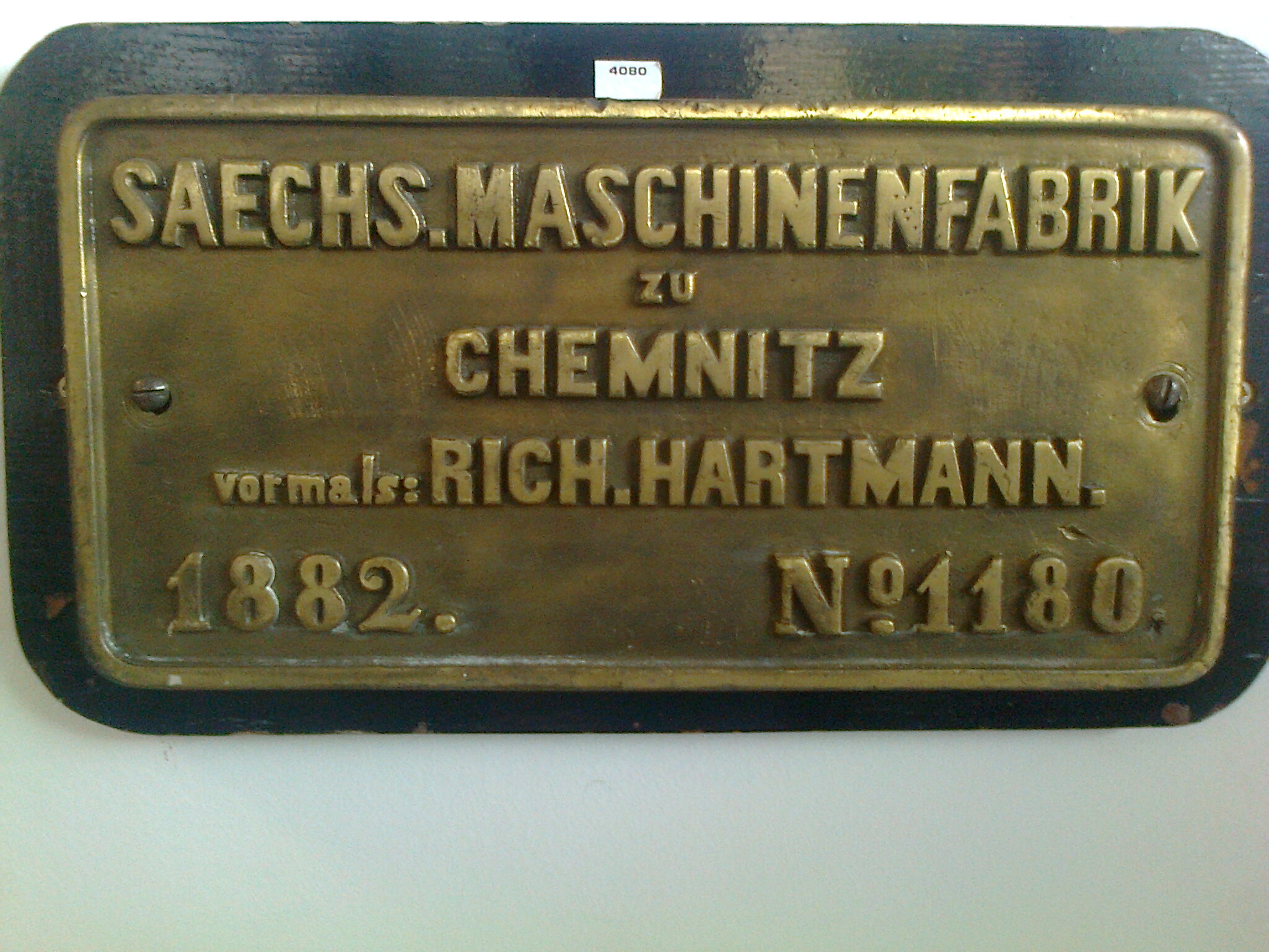

Pongo un ejemplo con la placa de fábrica de la locomotora "Varela de Montes" del Museo del Ferrocarril de Asturias. Desaparecidas las originales hace mucho, se decidió hacer una reconstrucción, sobre la base de una placa Hartmann existente en el Museo de Vilanova, de año y número muy cercano. Pues bien, para evitar cualquier duda, se utilizó en la copia un moleteado que nunca tuvo la original, ni las de esa época (que tenían el fondo liso) ni ninguna otra Hartmann conocida posterior que los usaban muy distintos. Así queda claro que NO es un original.
Placa Hartmann original, con fondo liso.
Placa Hartmann reconstruida, con moleteado testigo.
Por desgracia, la costumbre de reproducir placas sin esta precaución de añadir un rasgo o marca que deje claro que es copia ha sido la norma. Ya sea con fines de ornato, de regalo, capricho y hasta de fraude, estamos inundados de placas que, no son sólo copias, sino muchas veces verdaderas falsificaciones que han originado, incluso, fraudes de bastante importancia con pérdidas de muchos euros para incautos que las han adquirido.

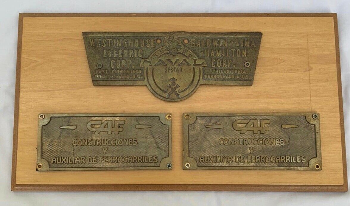

Soy gran coleccionista de placas de locomotoras, coches y automotores españoles y deciros que no hay nada más que me plazca,ver colgado un poco de historia o el carnet de identidad, de una locomotora o vehiculo que ya no exista.por eso el tema de la autenticidad es tan importante en nuestras colecciones.
Ya se, que hay replicas de placas y a más de uno se la han vendido como autentica, por eso el único referente que podemos tener al respecto son los listados de fabrica de los constructores, si llevan numero, ya que otros omiten esta cifra, como por ejemplo CAF en las 269, por lo que como referencia solo tenemos año y no siempre coincide con la fabricacion del vehiculo, ya que se ven placas con un año antes o después de su fabricacion real.
Por eso hay tambien polemica, ya que si el fabricante hace referencia a un lote y año y no coincide con la placa, algo raro hay.
Sobre el moleteado entre numeros o letras, suele ser autentico, ya que se fabricaron así, ahí os pongo un ejemplo del nombre GUADIATO, donde lo lleva en su totalidad exepto el marco.Otras veces como "autentico" podemos adivinar por el rastro que deja, el soplete al quitar los tornillos o roblones del marco, ahí os dejo con otro ejemplo, de mi placa del 47, donde sin poner numero de fabrica supongo que será de un tender del numeroso lote de 240 que fabricó Euskalduna.
En fin, sigamos con este interesante tema, pero si es verdad que ya es tiempo pasado y que hoy en día, no se ven puesta en el exterior de los vehiculos.
Saludos-

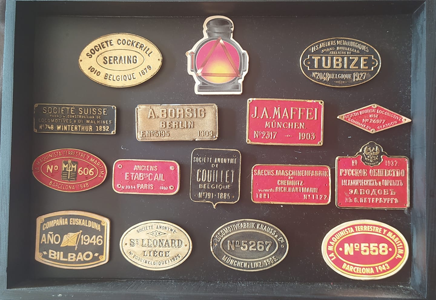

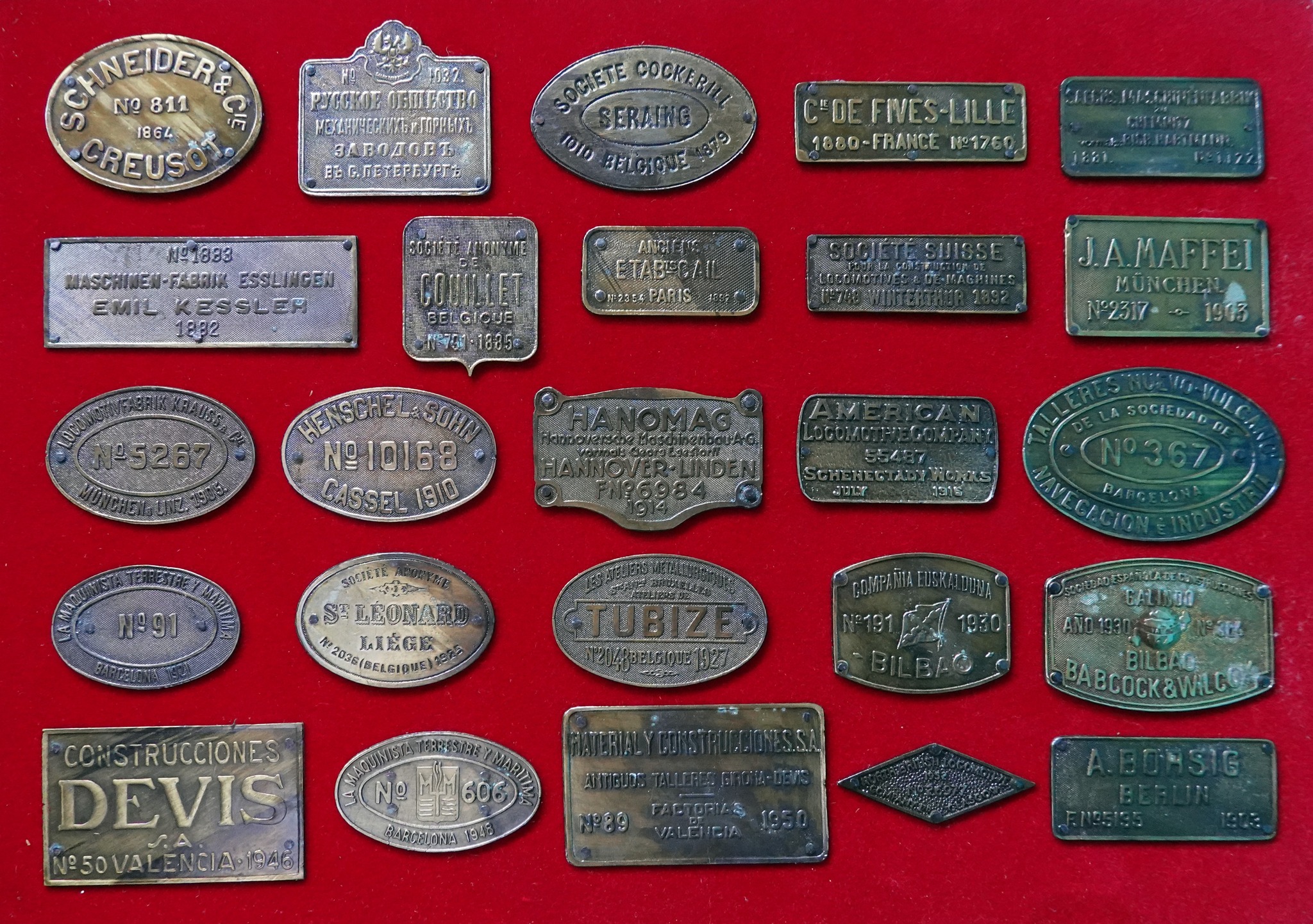

Nota 23 Mar 2020 20:51

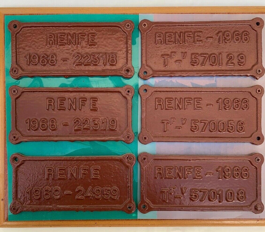

Mensajes: 38740
Marchando una de PLACAS I
COLECCIÓN : JOSE L. GARCIA MATEO.
Nota 23 Mar 2020 21:03
Mensajes: 38740
Marchando una de PLACAS II
COLECCIÓN: Jose Ramon Lechuga Corbacho

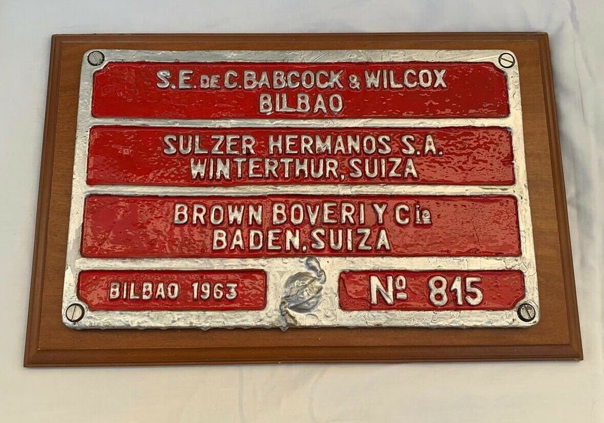

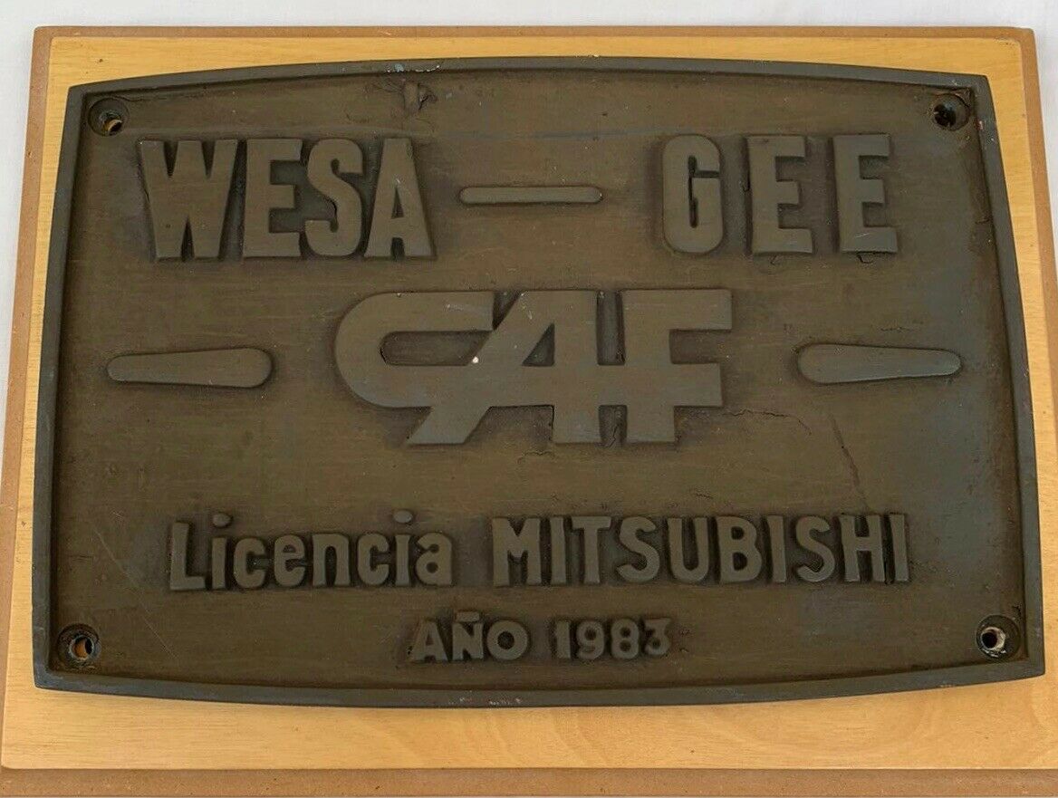

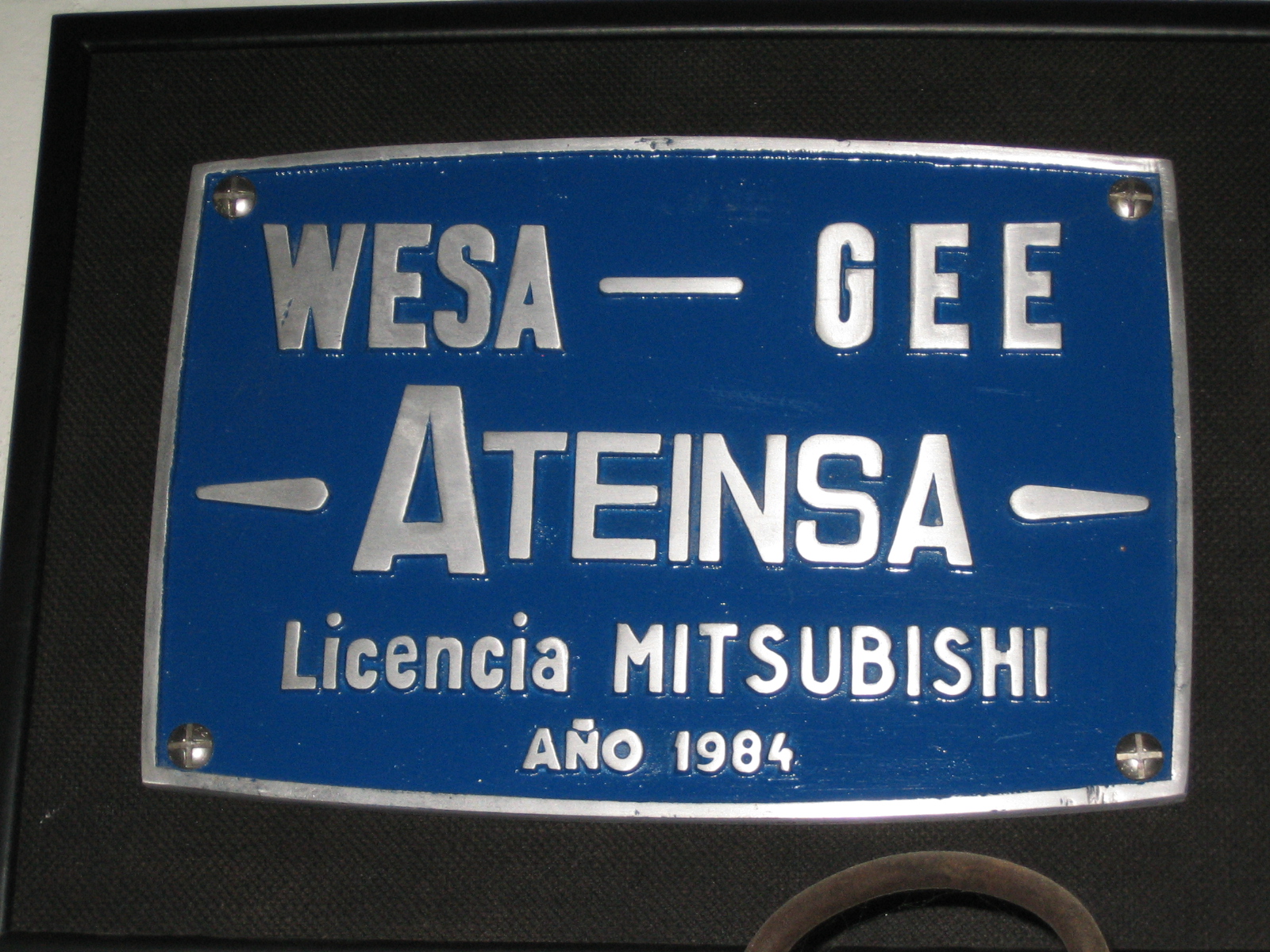

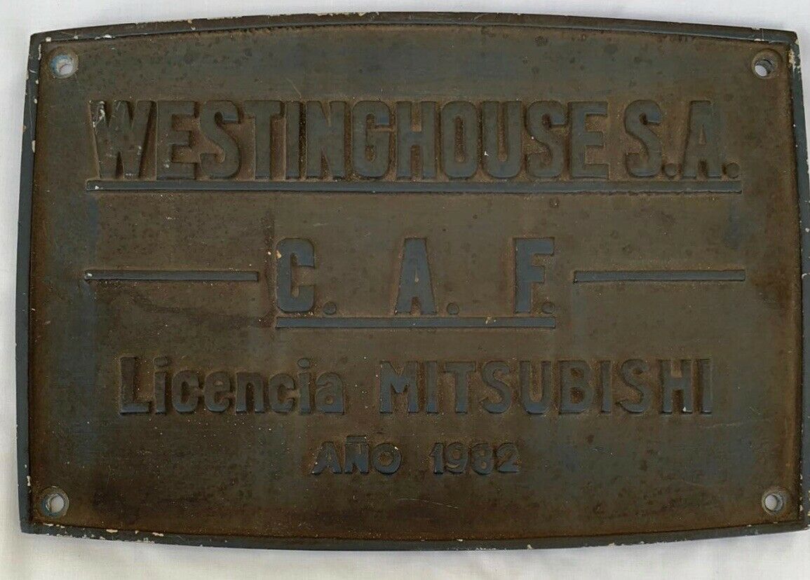

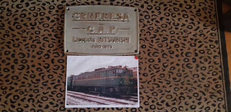

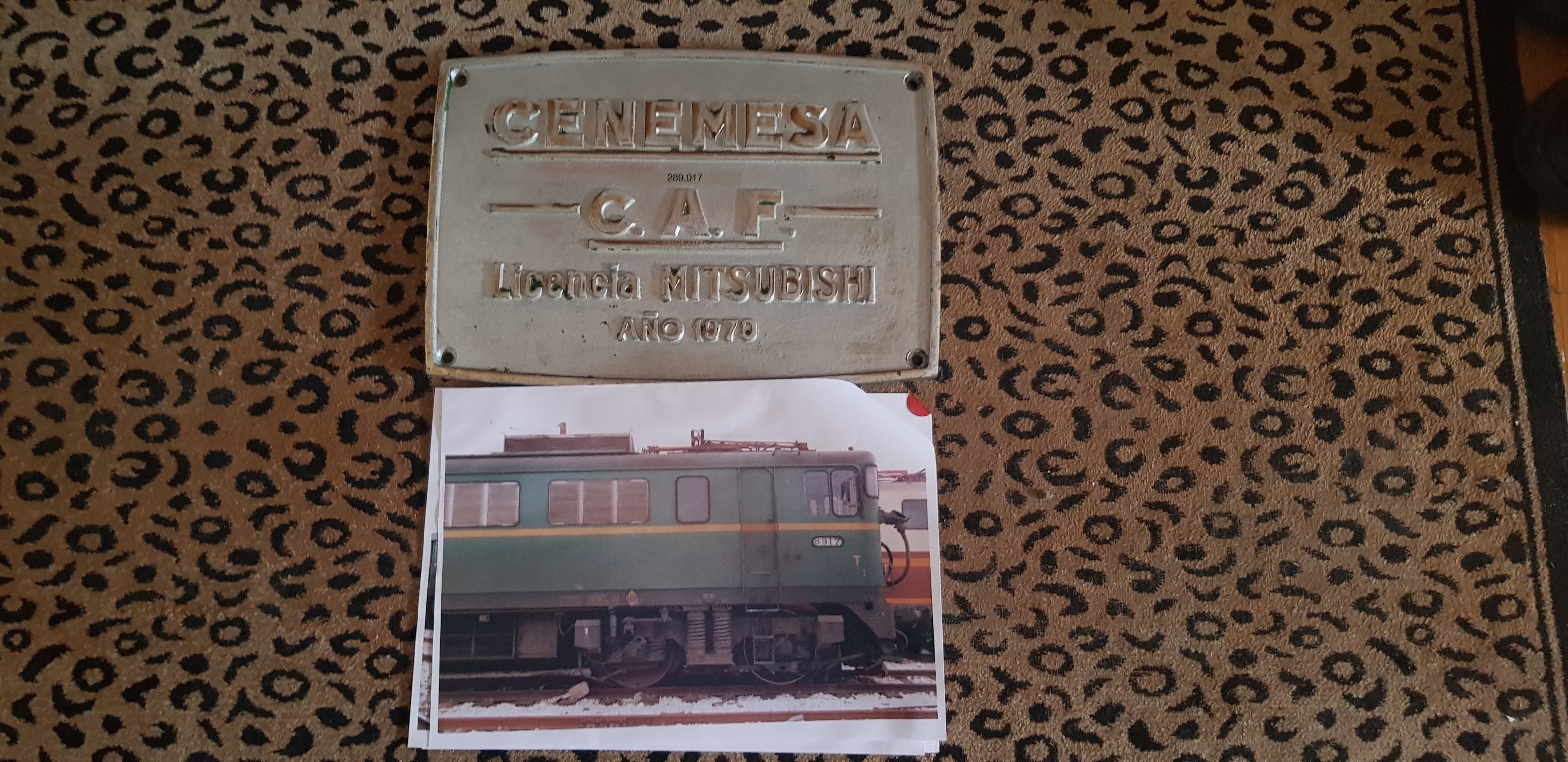

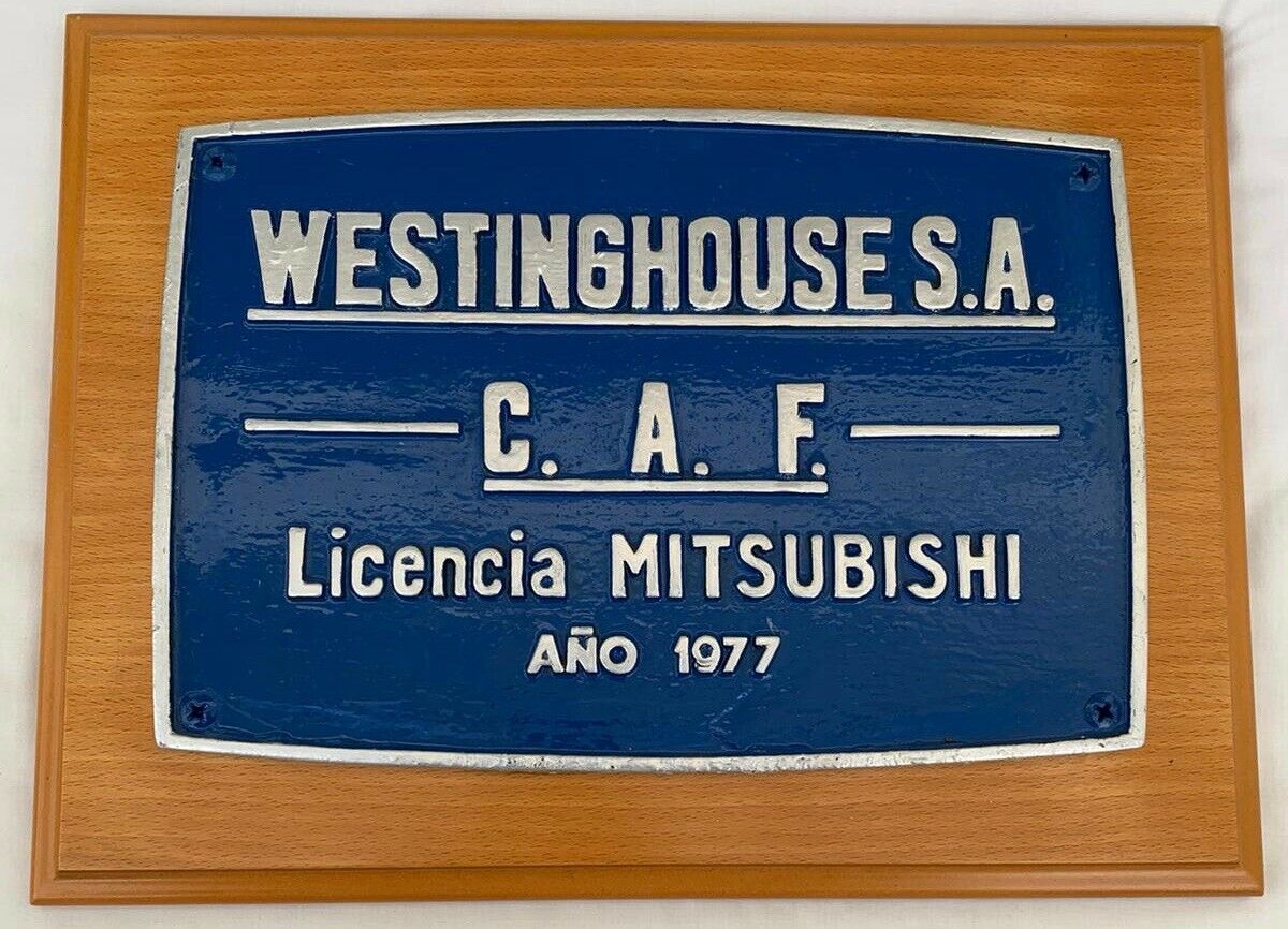

Buenas, tengo esta placa.
he buscado pero no he conseguido encontrar a que pertenece.

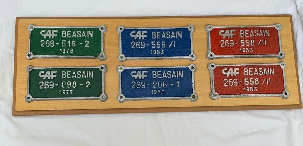

Nota 26 Mar 2020 18:27
Mensajes: 162
Registrado: 22 Sep 2011 14:46
Pacheco, buena colección y cuidadosamente expuesta, enhorabuena por la conservación.
Kino, en contestación a la pregunta sobre tu placa, te comento que la placa pertenece a un bogie de la serie de locomotoras 7600.
Ahora viene cuando empezamos a liarla.
Las locomotoras de esta serie las construyeron: Alsthom (descartado), Macosa (Barna), CAF, SECN (descartado por el año).
Los que construyeron en el año 1962, fueron CAF y Macosa (Barna).
Estas empresas nombradas no construyeron los bogies para estas locomotoras, los bogies los construyeron: MTM (Barna), Euskalduna y B & W.
CAF, el año 1962 construyó el paquete de locomotoras de la 7681 a la 7689, se supone que por proximidad los bogies se los llevarían de Galindo (B & W).
Macosa de Barcelona, se abastecía de los bogies construidos por MTM del mismo Barcelona.
Por otra parte, hay una prima hermana de tu placa, tu placa esta muy bien, la mía es menos agraciada y le hace falta un retoque, me aseguraron que era de la 7684, pero no lo tengo nada seguro, de entrada podríamos situar tu placa en la locomotora 7686.
De todos modos saldría de fabricación con esos bogies, pero en el transcurso de los años, por cambios de ejes, de motores, manguetas, aros, averías que implicaban mucho tiempo, lo normal era cambiar el bogie completo por otro reparado y quedarte el inútil para con tiempo repararlo y tenerlo dispuesto para otro cambio, para otra locomotora.
De resultas de estos cambios, al final de la historia ninguna locomotora llevaba los bogies de origen.

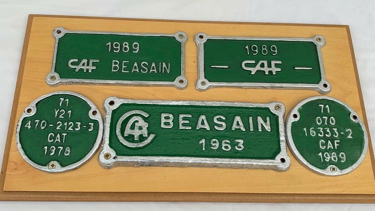

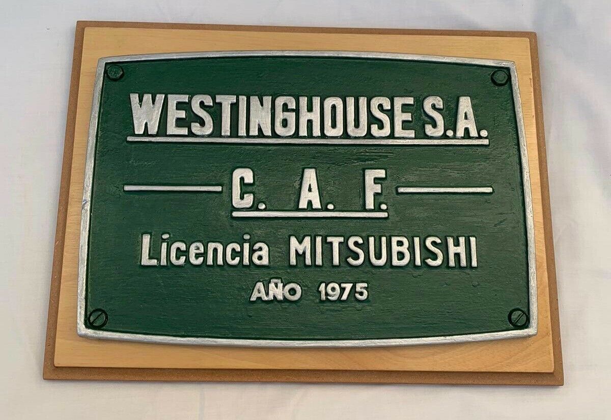

Pedro de Suiza, las placas de CAF, Ateinsa y compañía lo tocamos hace un tiempo, no ponen número de fabricación.

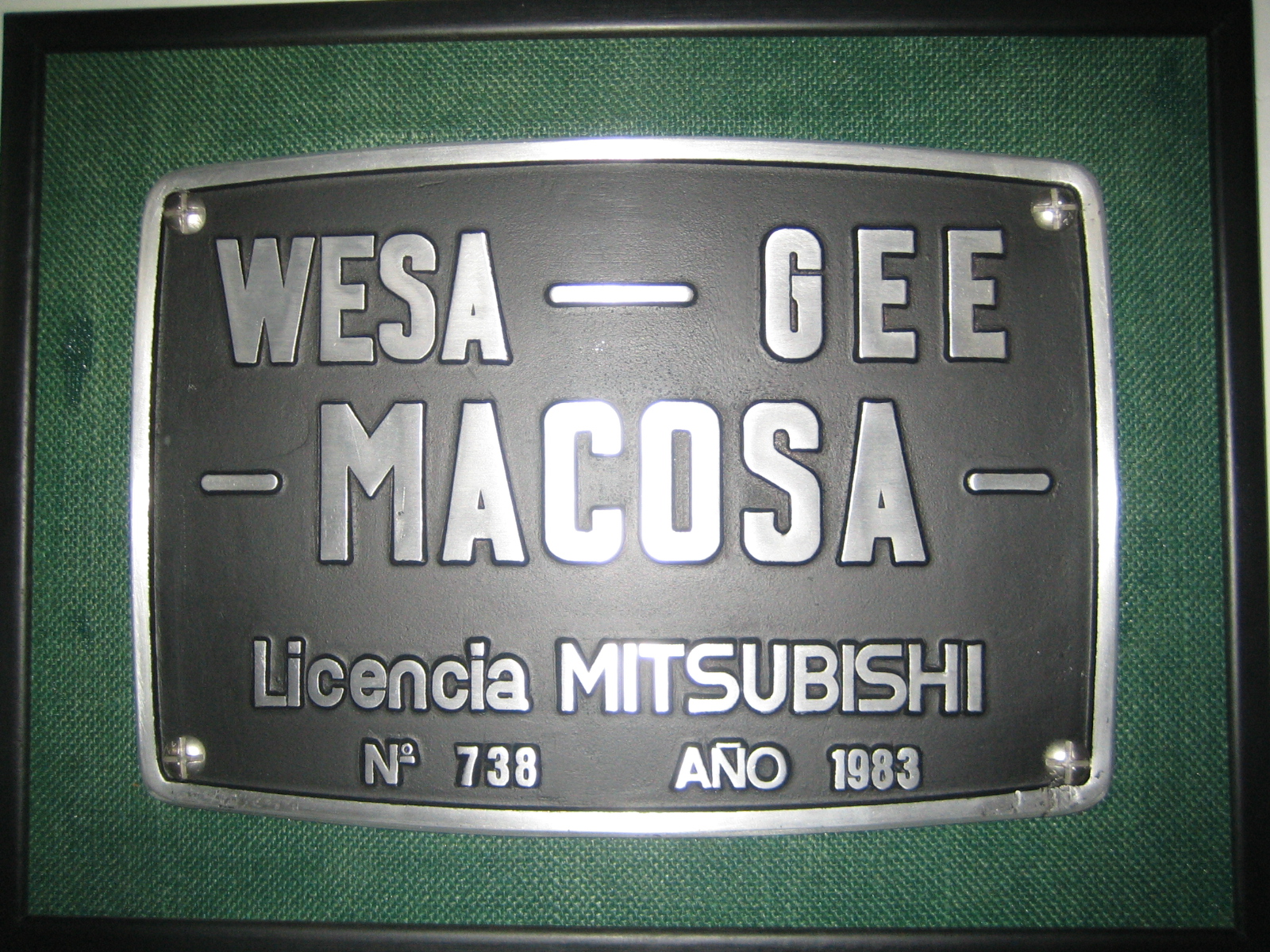

El único que ponía en la serie 269, es Macosa, lo hiciera sola o con WESA,GGE..., aquí es hacer una horquilla con el año de fabricación y decir está en este paquete.
Otra solución es cuando la van a desguazar, sacar la placa y en la parte posterior grabar el número de la locomotora.
Sin número parece que les falta algo, son más frias. pongo las dos para que aprecies las diferencias.
Esta es la prima-hermana, lo digo por proximidad del número.
En el bastidor del bogie se aprecia donde va situada la placa.

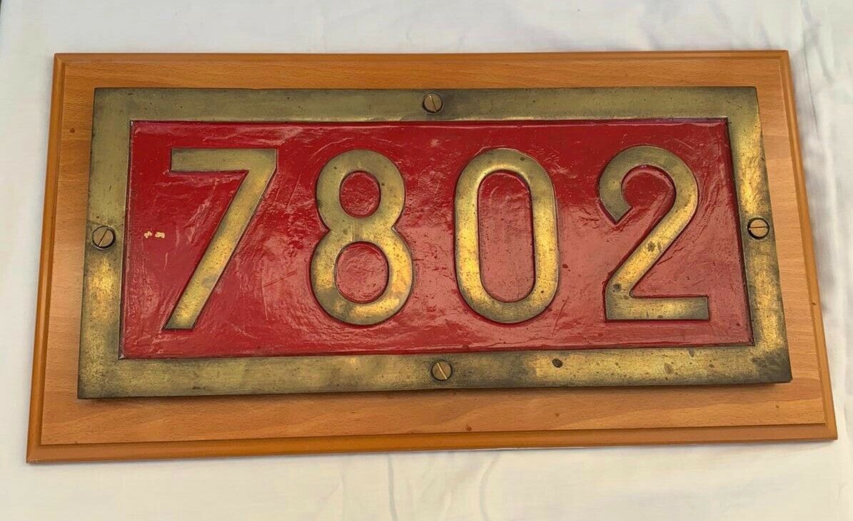

Michas gracias, posiblemente pudiera ser de la 7622, que llegó a mis manos mas o menos al mismo tiempo, pero claro, cualquiera sabe.
De todas formas, me gusta.

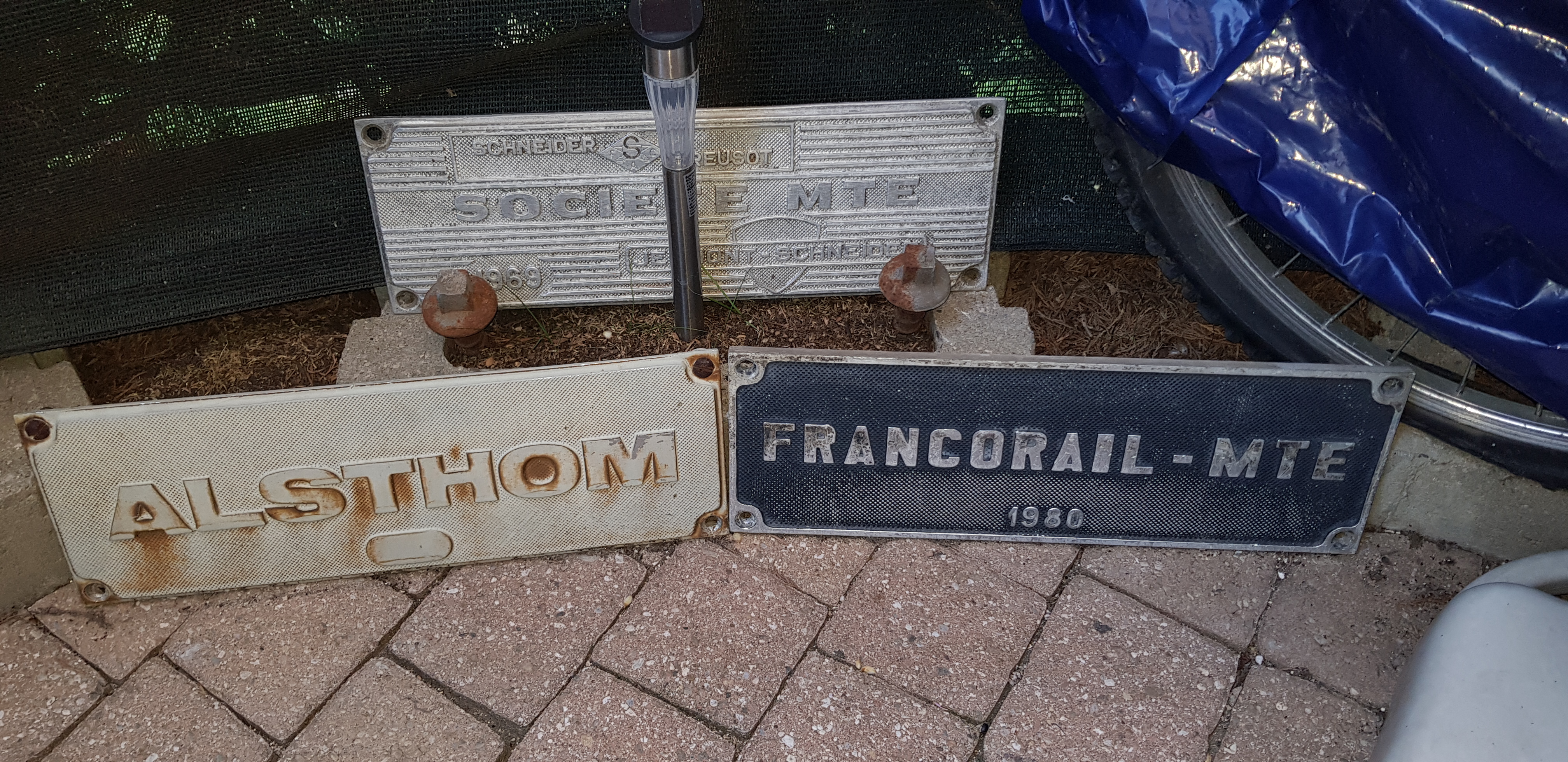

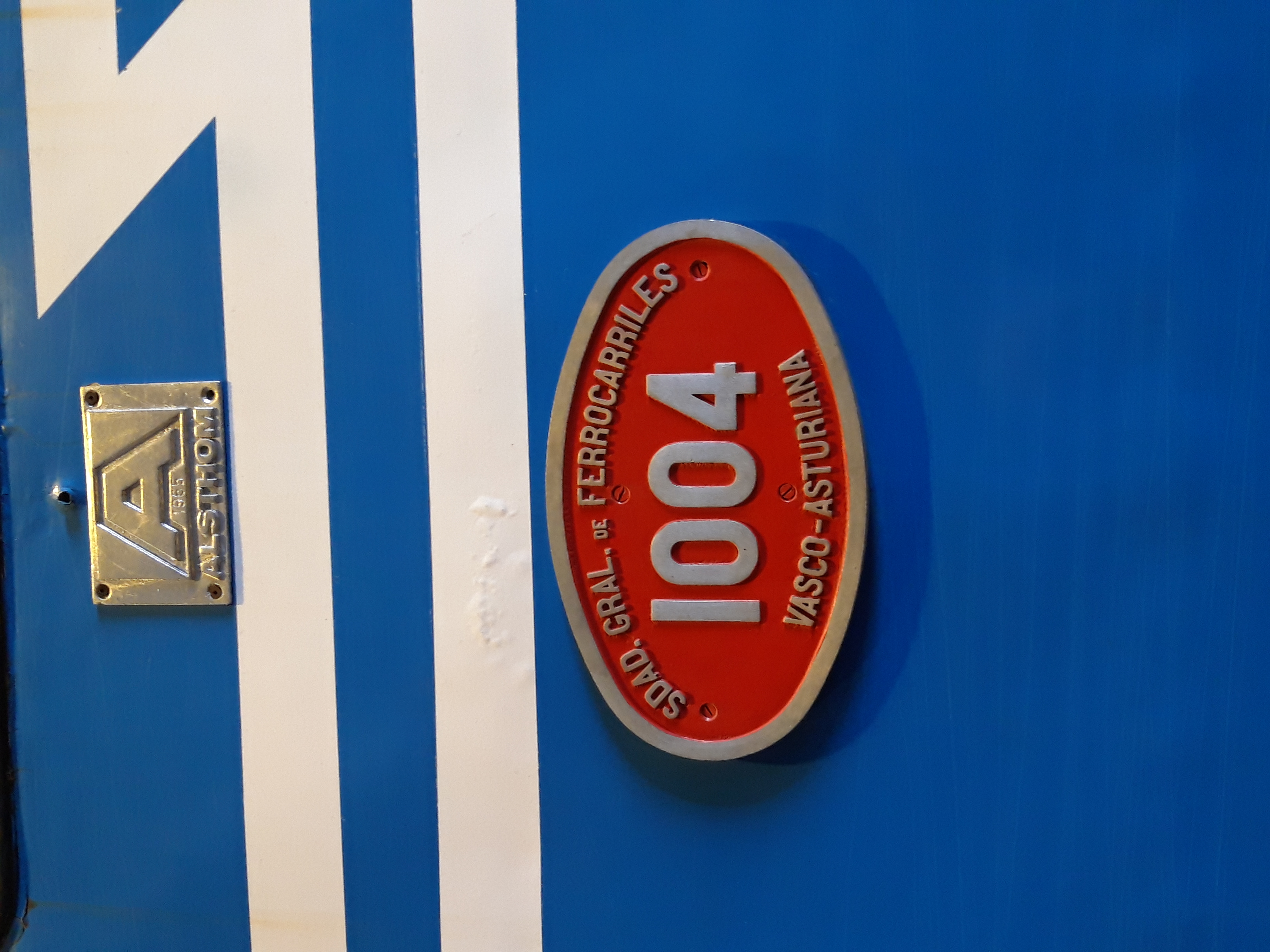

Placas de la Alsthom 1004 exVasco Asturiano, preservada en Azpeitia.
Modelismoferroviariotripulado.blogspot.com

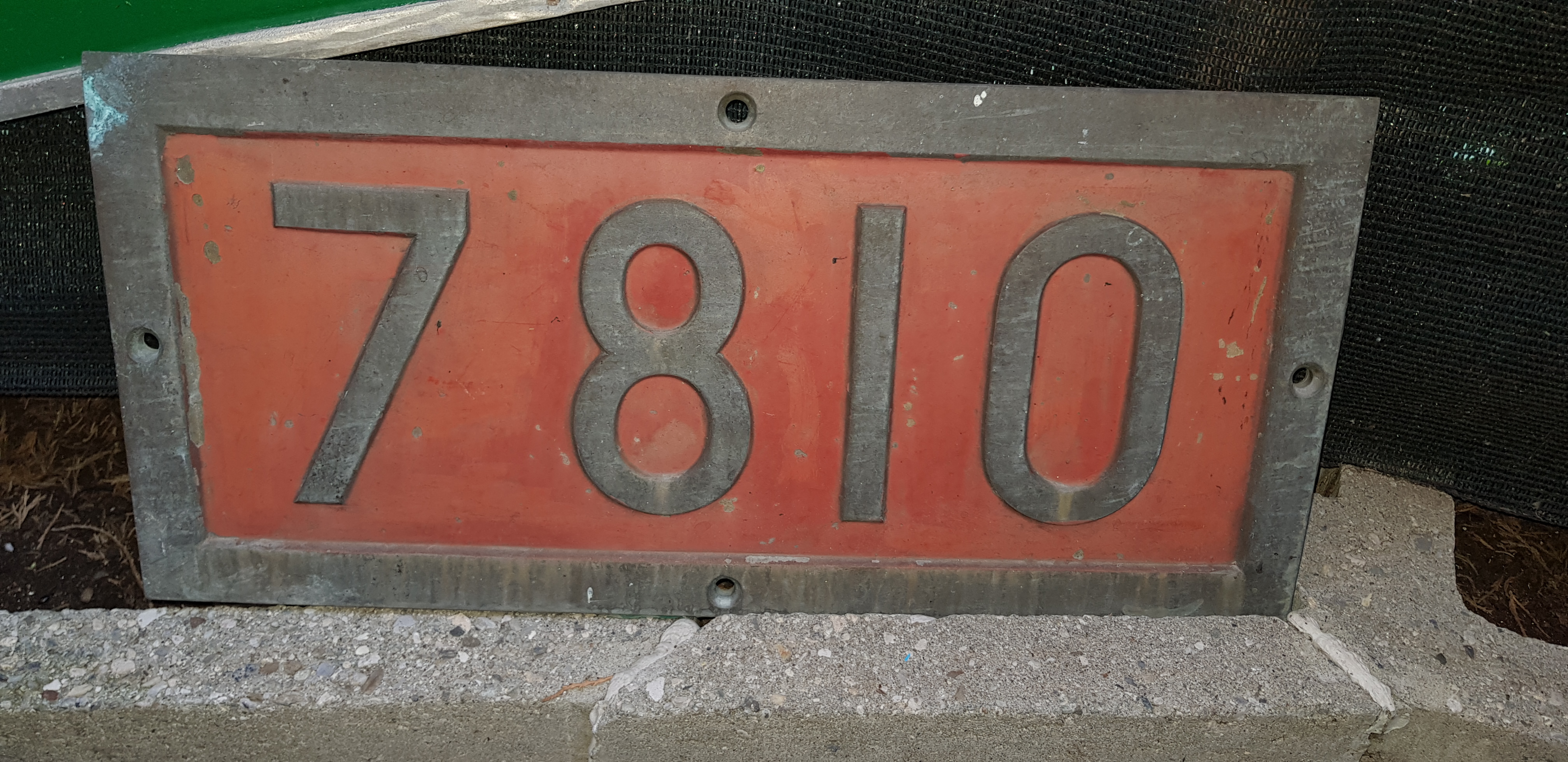

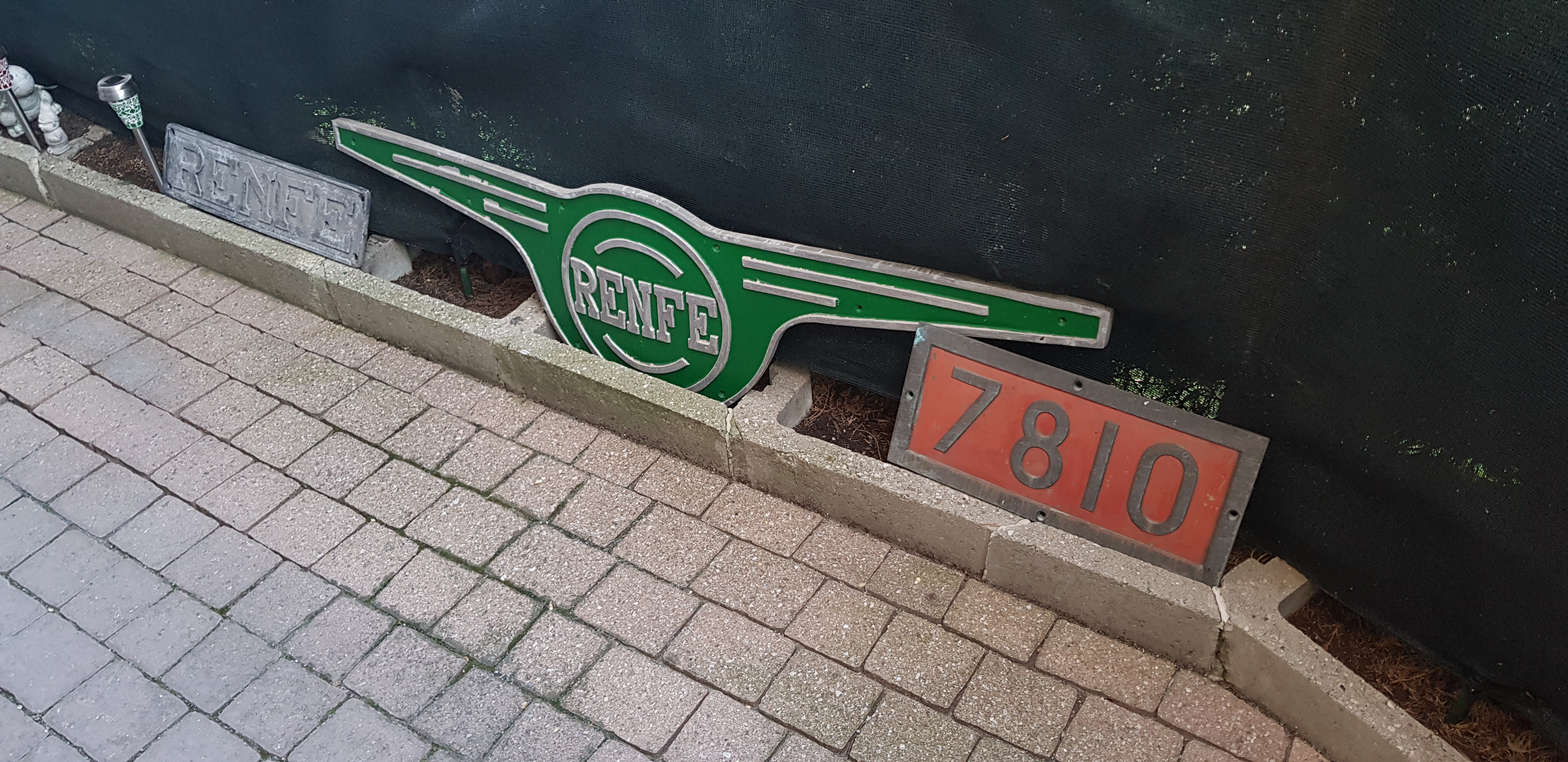

Buenas tardes desde Ginebra
Busco informacion sobre esta placa:
:arrow: Original :?:
:arrow: En qué locomotora :?: 279 - 7900 :?: 289 - 8900 :?:
:arrow: En qué serie :?: 279.XXX :?: 289.XXX :?:
:arrow: Donde estaba puesta :?:
Muchas gracias de vuestras repuestas y ayudas.
placa 1969.jpg (62.43 KiB) Visto 4106 veces
