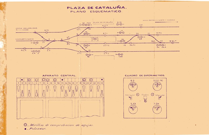

Sobre el enclavamiemto de la plaza Cataluña hay hasta las consignas tanto de FMB como de Norte.
Conozco la de Norte de 1932.
¿no tendrás esas fotos y la consigna de metro? Serían muy interesantes y se agradecerían enormemente.
Encontrarás la "Consigna para la circulación por la línea de Plaza Cataluña a la estación del Norte (1932)" en la Biblioteca Digital del Agrupament Ferroviari de Barcelona.

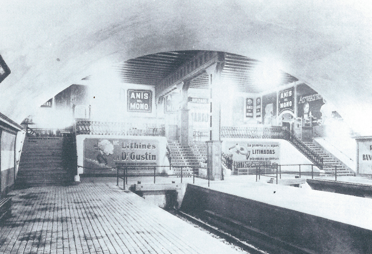

En 1924 ya estaban las conversaciones muy avanzadas, la prueba es que el puente metálico para 4 vías a la salida de Cataluña se instaló en 1924. El trazado entre la plaza Cataluña y la estación de Vilanova por un lado, y Sagrela/Clot por el otro, estaba diseñado desde los inicios del proyecto de F. Reyes, otra cosa es que se tuviera presupuesto y se terminara en la estación Provisional de Cataluña.
Según fotos que he visto de la primera estación de Pl.Cataluña (L-I) aquella estación dudo que se aprovechase nada, y una estación no vale "dos duros". Si recuerdas la foto, era dos andenes, con dos vias centrales y la boveda seria un tipo "Urgell" o "Rocafort", por lo que para hacer la que ya muchos conocimos con columnas y las cuatro vias y tres andenes, la primera no serviria de nada. ¿Que se instalase el puente en 1924? no te diré que no. Total si se hacian las cuatro vias ya estaba hecho, y si hubiese quedado en solo dos vias, pués no pasaba nada. ¿No será que originalmente,el enlace estuviese previsto hacerlo entre "Arco de Triunfo" y "Marina", con una via que subiese a superficie?.

De la estación "provisional" de plaza Cataluña se conservan las tres columnas metálicas y los accesos originales cegados que se ven desde el andén de RENFE.

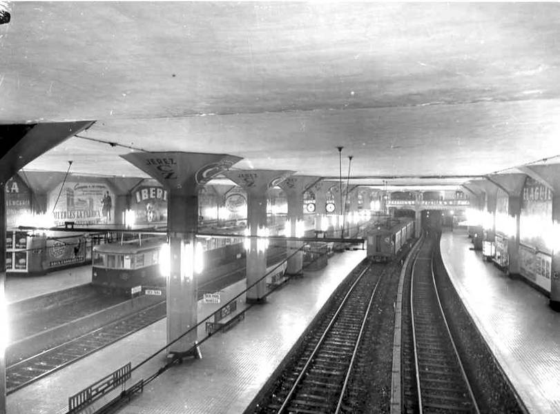

La primera estación de Pl. Catalunya del Transversal estaba situada entre Rambla Catalunya y Balmes, es decir, un poco desplazada respecto a la actual. Su aspecto era éste:

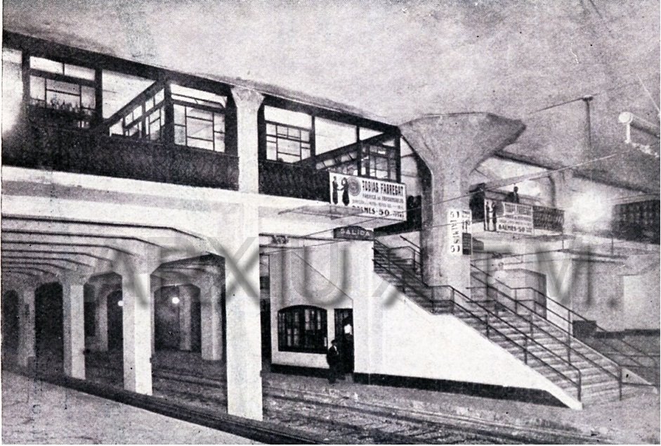

Esa estación tuvo una vida efímera ya que en 1932 se inauguró la segunda estación de Pl. Catalunya, ya con las vías de MZA en el centro:
En 1979 se inauguró la prolongación de Renfe hasta Sants, y ya en 1983, debido al mal estado de la cubierta que amenazaba ruina, se hizo la remodelación que conocemos hoy en día.
Fotos: archivo TMB / Libro "El Metro de Barcelona I y II", Carles Salmerón i Bosch, 1992.

Buenos días,
Magníficas fotos Wefer, esa estación de la plaza Catalunya es la que recordaba.

Ahora estoy buscando alguna foto de la cabina de enclavamiento de Plaza de Cataluña que controlaba tanto las vías de Norte/Renfe como de Metro. Recuerdo haber visto hace mucho tiempo alguna foto, muy mala. ¿alguien la tiene o la conoce? Quizás las tengan en el Archivo del Museo de Vilanova.
Se agradecerá toda información al respecto.
¿Podria ser esto, la cabina de enclavamiento?

Mensajes: 639
Registrado: 07 Nov 2010 11:37
Gracias. Podría ser, pero busco alguna foto del interior, donde se viera la mesa de enclavamientos y el cuadro luminosos. Recuerdo haber visto una foto hace mucho tiempo, pero no se donde.
