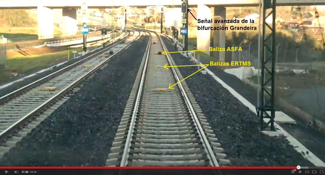

https://youtu.be/kvOpF4nE6iw?t=4109
Cortabitarte:
"Si yo hubiera señalizado una velocidad de tramo con una baliza hubiera ido en contra del reglamento"
En los años 2011, 2012, 2013 ¿alguien se había molestado en analizar qué tenia que ver ese vetusto y todopoderoso Reglamento con un tren lanzado a más de 200 kms/h?
Pretender responsabilizar, tan solo a las personas, de la conduccion de trenes a más de 200 kms por hora es pretender cambiar los maquinistas por pilotos de formula I, y aun así seguiría siendo una barbaridad. Si en el 2013 ese señor todavía no se habia dado cuenta de eso, ya tardaba en dimitir de su cargo.
Para entenderlo le hubiera bastado a este señor estar en cabina (como se ve en este video) y tratar de gobernar el tren a golpe de cuadro de velocidades; puntos kilometricos y señales que "sin señalizar señalizan":
https://youtu.be/raSOQlCphLw?t=816
¿Acaso el límite de 200 Kms/h para ASFA no procedía de un reconocimiento implicito de que el ser humano a partir de esta velocidad no puede distinguir bien las señales? Pues bien el cuadro de velocidades antes del punto kilométrico 84,230 indica 220 Kms/h. ¿Reglamento? ¿Qué Reglamento?

https://youtu.be/kvOpF4nE6iw?t=4432
Cortabitarte:
"lo que si esta señalizado al tres bolillo son los puntos hectometricos y los puntos kilometricos ... así en todo momento el maquinista sabe cuando tiene que empezar a frenar"
A ver quien es el guapo que puede usar estos puntos "al tres bolillo" a estas velocidades :
En cualquier caso, dejar al maquinista sólo con los puntos kilometricos pienso es una animalada que no se sostiene, ni ahora ni en 2013.
Lo que habia que haber medido "al tres bolillo" es la trascendencia de desconectar el ERTMS, pero eso ya es otro nivel por lo que parece.
Última edición por juls el 19 Nov 2022 00:53, editado 1 vez en total

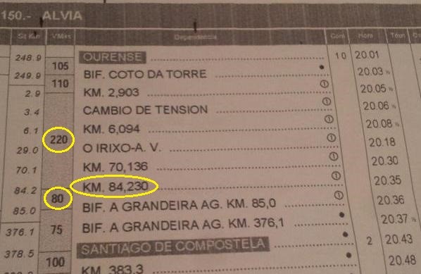

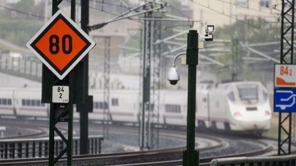

Inexistente señal en la vía de precaución a 80 km/h,
El maquiniste se ha de guiar por la hoja de marcha para una reducción de velocidad de 220km/h a 80 km/H
foto 10.jpg (49.97 KiB) Visto 2567 veces
Mensajes: 146
Registrado: 03 Nov 2016 08:15
Llevo mas de cuarenta años primero en renfe, posteriormente en adif; estoy en posesion de diversas habilitaciones relacionadas con seguridad en la circulacion y, en todo ese tiempo, nunca he conocido y menos visto alguna señal denominada " precaucion a XX Km/h". Antiguamente existia una señal, pero ya extinta en el RCF actual y en el RGC del 92 y anterior, denominada "Precaucion" la cual limitaba la velocidad a 30Km/h a su paso,
Por otro lado, por supuesto que el maquinista se ha de guiar por lo que llamas hoja de marcha (denominado libro itinerario o libro horario). Y no es que se guie solo por el, sino que todo maquinista, ademas de obedecer las señales que encuentre, ha de conocer la linea por la que circula para poder aplicar las condiciones puntuales de circulacion en el trayecto en todo momento y lugar.
