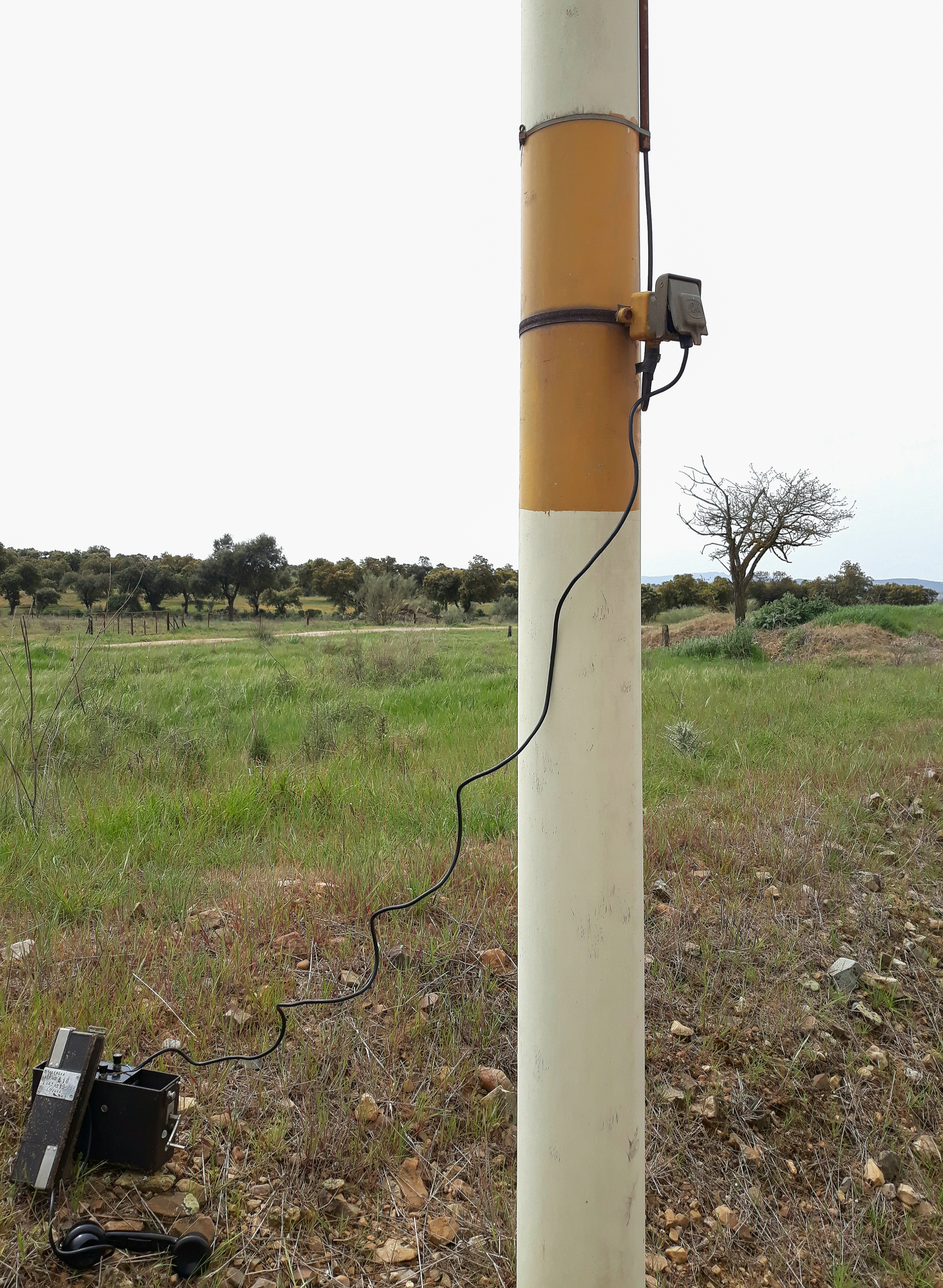

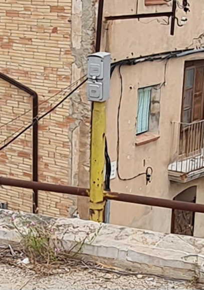

Podria alguien decirme que nombre tiene este poste y explicarme cual es su función? Se encuentra en el trozo del FFCC Tortosa-Freginals que se hizo via verde. Parece que los obreros se lo dejaron cuando desmantelaron la infraestructura ferroviaria.

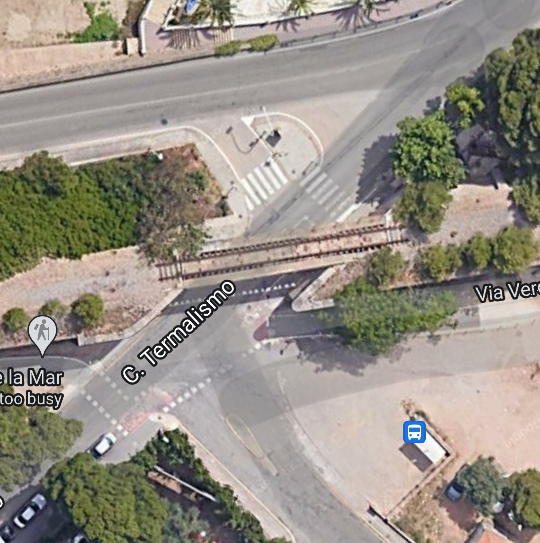

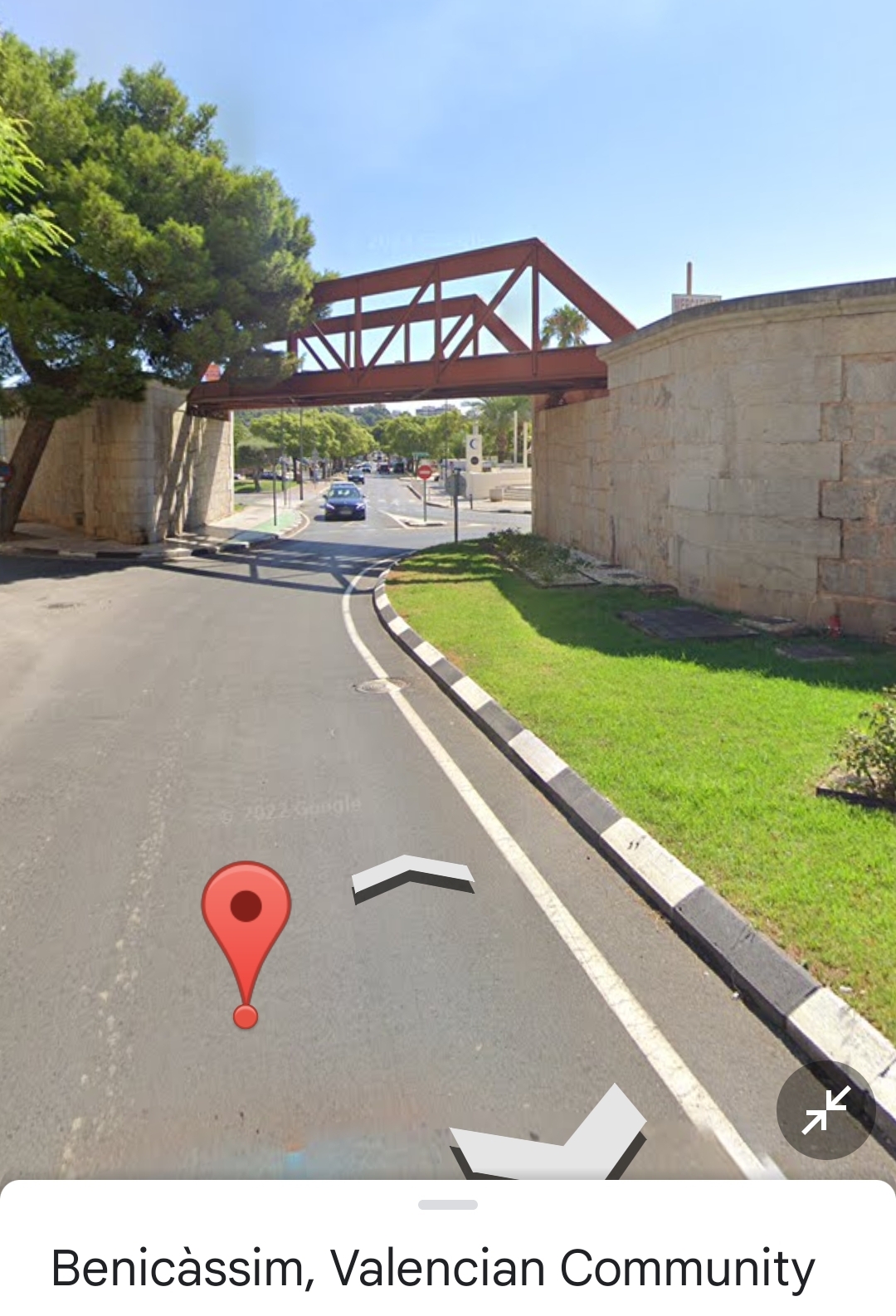

Curisos tramos de la Via Verde del Mar entre Oropesa y Benicassim, donde la via verde en lugar de pasar encima de esos puentes dan un rodeo, conservando las vias como recuerdo.
Conector circuito via. Circuito telefonico entre estaciones colaterales. Cada 480 -500m se colocaba un conector para que, en situaciones de emergencia, el personal del tren pudiese conectar el llamado telefono de campaña, para establecer contacto con las estaciones a ambos lados de donde se producia la incidencia.
Ese modelo, en concreto, es para circuitos de comunicaciones entre estaciones por cable telefonico de cuadretes, normalmente enterrado. En epocas mas antiguas, con lineas aereas, existia el mismo circuito, derivado cada 500m y con un conector parecido en el poste correspondiente. Mas antiguamente aun, se disponia de pertigas para conectar el telefono de campaña directamente a los hilos del circuito escalonado u omnibus entre estaciones.

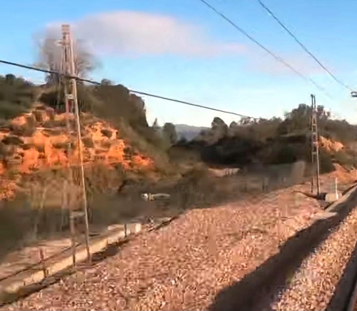

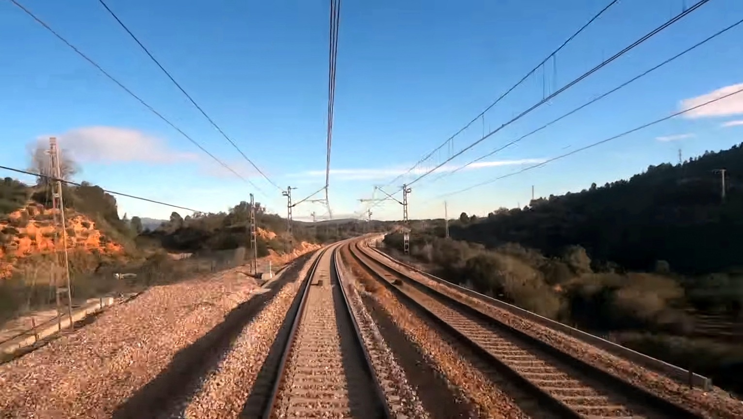

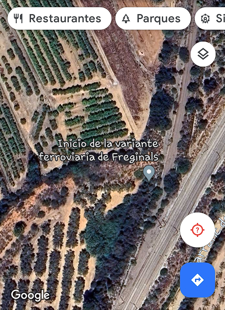

Inicio de la antigua variante del Ebro, también conocida como la linea Freginals-Tortosa.
Captura de pantalla de este video del 2014: https://youtu.be/mcRzKGJh3yM

Como te a comentado el compañero yofrasco aquí ese conector es el conector o enchufe del hilo telefónico subterraneo instalado entre estaciones para que en caso de alguna incidencia, avería o accidente el maquinista, jefe de tren o ayudante conectase el teléfono de campaña y notificar a la estación colateral más próxima o el C.T.C. de manera urgente y precisa lo que halla pasado.
Si la comunicación es a una estación colateral se hace por el circuito telefónico escalonado o por circuito de vía, y si es al C.T.C. a traves del circuito selectivo centralizado creeo.
Ese mismo cable del circuito teléfonico de toda la vida siempre a ido a la intemperie a traves de los postes del telefónicos, pero con el paso de los años y para ahorrar costes en el mantenimiento y mejorar la fiabilidad se sustituyo el hilo del circuito telefónico se enterró.
Actualmente la mayoría de las líneas convencionales de Renfe aun llevan la instalación del hilo del circuito telefónico enterrado con sus conectores o enchufes situados entre estaciones, pero lo que ya nose si aun a día de hoy se sigue alguna vez utilizando porque ya desde que existe el sistema Tren Tierra para comunicarse con el puesto de mando o C.T.C. y más aun la Telefonia Movil o las mismas Tablets que llevan ahora los maquinistas pues su uso creo que esta ya casí extinguido.
Hablo en total desconocimiento pero creeo que su uso esta solo limitado excepcionalmente en caso de que p.e. el sistema Tren Tierra y el Bloqueo Automático se halla caido por avería y que la telefonía movíl terrestre igualmente se halla caído o no halla cobertura.
En líneas con BT o BEM por avería igualmente del citado bloqueo o en la telefonía movil o no halla cobertura.
Se que es muy dificil que pueda llegar a ocurrir todo esto pero en estos casos excepcionales aún viene bién usarlo como último recurso el circuito telefónico con el teléfono de campaña para comunicar alguna incidencia en la circulación o averia u accidente.
Lo que si puedo decir con seguridad es que las pocas líneas férreas que aun tienen el BT aquí en nuestro país es penoso de ver en el estado que se encuentran en varíos puntos los postes de los hilos telefónicos aéreos, donde múchos de ellos estan rotos o caidos al suelo imposibilitando la comunicación de los factores de circulación entre dos estaciones a traves de este primitivo sistema de comunicación que se rigen las líneas con BT. Al final los factores de circulación tienen que echar mano a la telefonía movil terrestre actual con el teléfono fijo o el movil en casos excepcionales.
Se que es un sistema muy antiguo y obsoleto el sistema de comunicación por hilo telefónico en postes aéreos, pero lo suyo sería que estuviera bién mantenido.
Por poner un ejemplo el tramo entre Brazatortas-Veredas y Almadenejos-Almaden múchos de los postes telefónicos de madera originales estan caidos al suelo. Como la madera se pudre con el tiempo una solución que optaron fué sustituir los postes telefónicos de madera y ponerlos de baquelita o plástico entre las estaciones de Almadenejos y Guadalmez-Los Pedroches y de momento aguantan.
Todo lo que e comentado si algúno del foro o el compañero yofrasco me lo aclarase mejor o sabe algo más del tema lo agradecería.

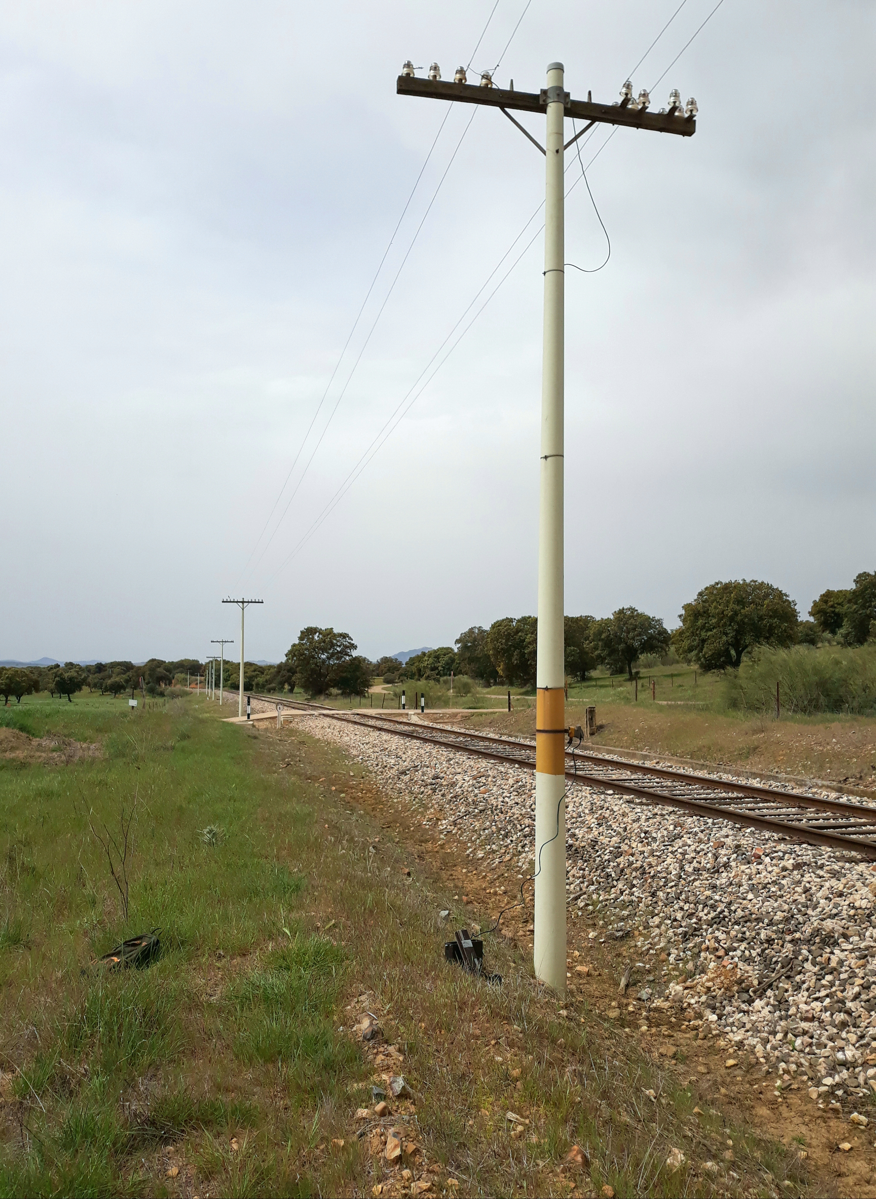

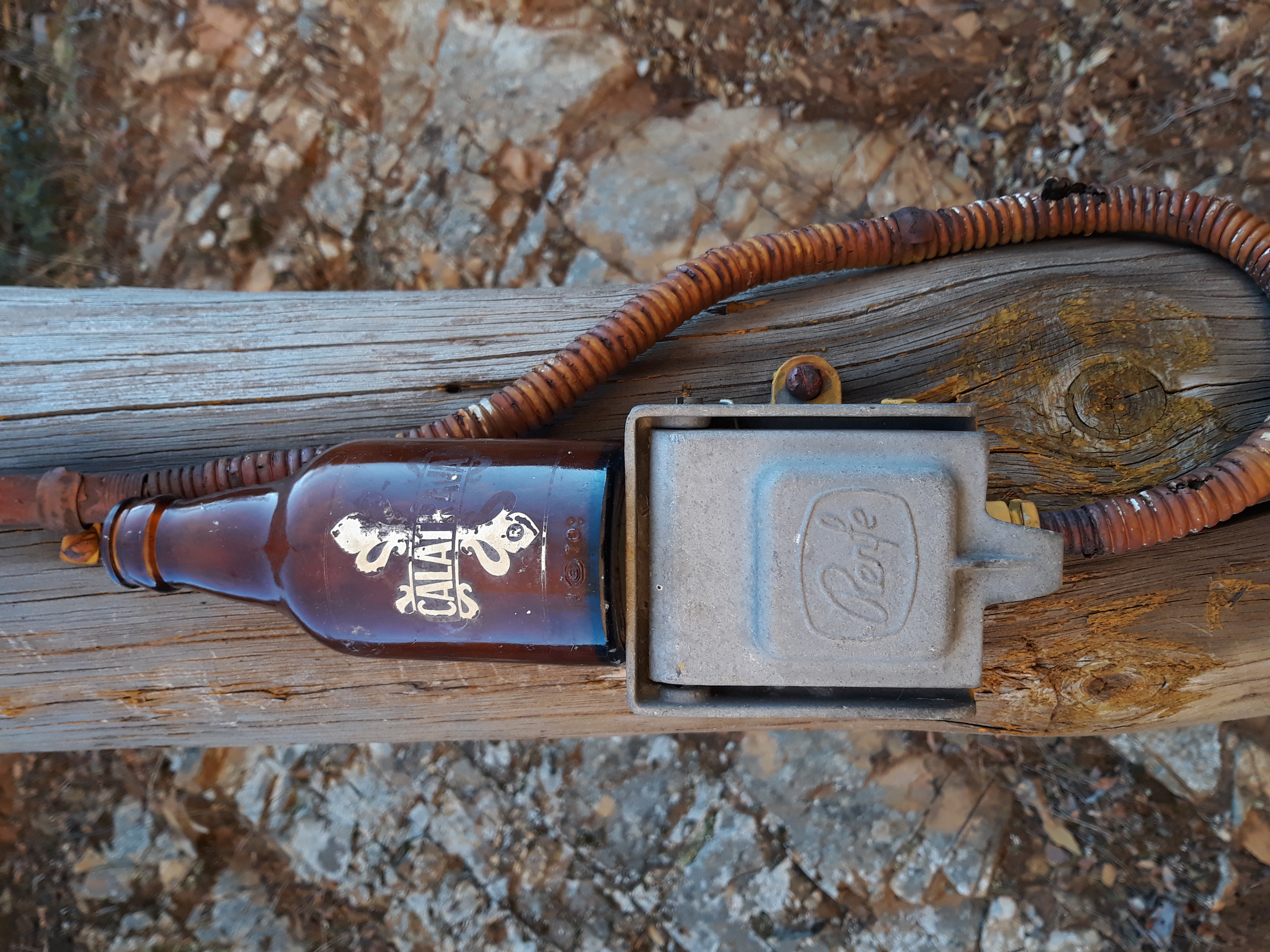

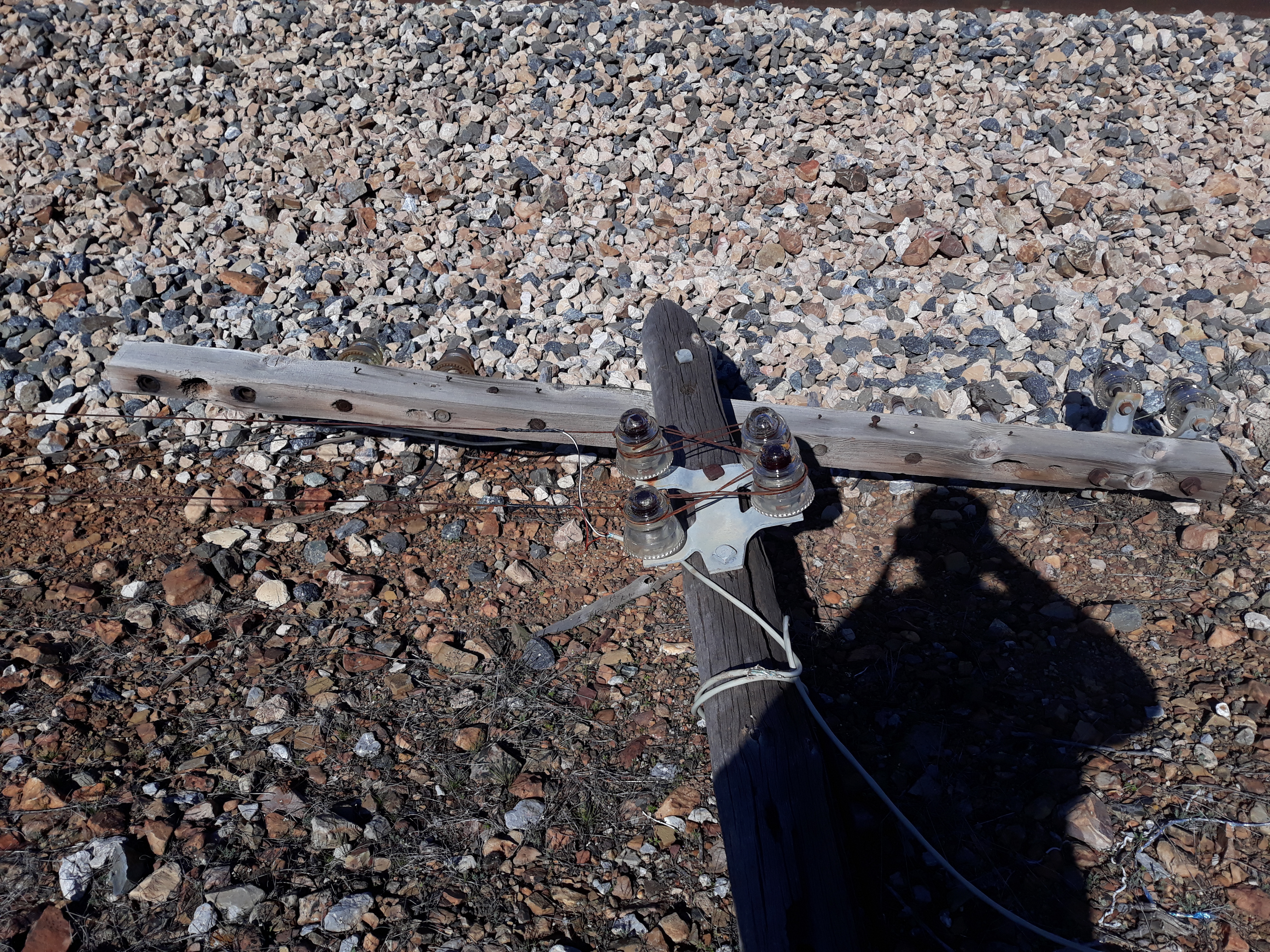

Aquí pongo como es un conector o enchufe de intemperie en el poste de madera del circuito telefónico aéreo, y el detalle, de uno de los postes telefónicos de madera caido al suelo entre las estaciones de Almadenejos y el Madroñal-Fontanosas:
Hoja de Señales para comunicaciones telefónicas procedente del RGC Renfe de 1982.
Conector o enchufe de intemperie situado en el poste telefónico aéreo situado entre las Estaciones de Almadenejos y el Madroñal-Fontanosas. 01/3/2022.
Detalle de uno de los postes de los hilos telefónicos aéreos caido al suelo entre las estaciones de Almadenejos y el Madroñal-Fontanosas. 01/3/2022.
Para conectar los teléfonos de campaña.

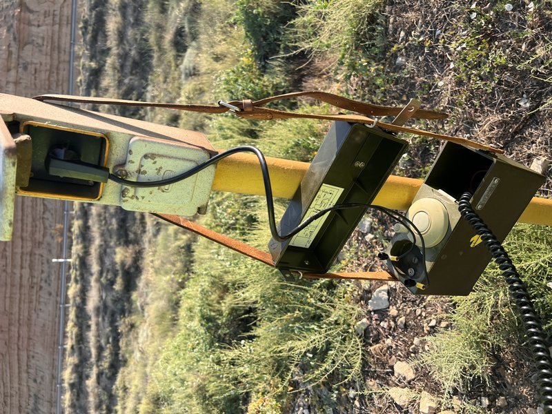

Teléfono de Campaña de la empresa Ericsson modelo 1/DPA 1401 (años 60's) conectado al enchufe de intemperie del poste telefónico, que como se ve aquí, el circuito y la comunicación es por cable aéreo.
Las imagenes estan captadas entre las Estaciones de Almadenejos-Almaden y Guadalmez-Los Pedroches el día 30/3/2021.
Detalle del Teléfono de Campaña Ericsson 1/DPA 1401 conectado al enchufe de intemperie del poste telefónico por cable aéreo. 30/3/2021.
Vista del Teléfono de Campaña conectado al enchufe intemperie del poste telefónico en una línea con Bloqueo Telefónico, Señalización Mecánica y carriles con unión y traviesas de madera. Una imagen muy añeja ferroviaria en tiempos actuales a falta "solo" de los trenes de vapor. 30/3/2021.

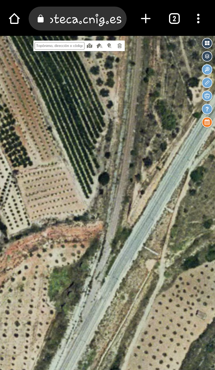

Volviendo al tema del hilo aquí amplio con dos imagenes más del inicio de la variante en vía doble de velocidad alta y el trazado original en vía única, que como se ve, estuvo empalmado con la variante mientras duraron las obras de construcción hasta que los de Renfe decidieron a última hora cargase la línea original de vía única desde Freginals-Tortosa.
Las dos imagenes estan captadas desde el aire. La primera pertenece a la pagina de Fototeca Digital Cnig captado entre los años 1997-2003 donde se ve la vía única original ya cortado desde la variante pero aún manteniendo la plataforma de la vía, y la segunda, es una captura desde el Google Maps del 2023 actual donde se ve ya levantado el trazado de la vía unica pero conservado todo el lecho de balasto.
(Las imagenes están pertenecen y sacadas de la pagina web Fototeca Digital Cnig y de Google Maps).

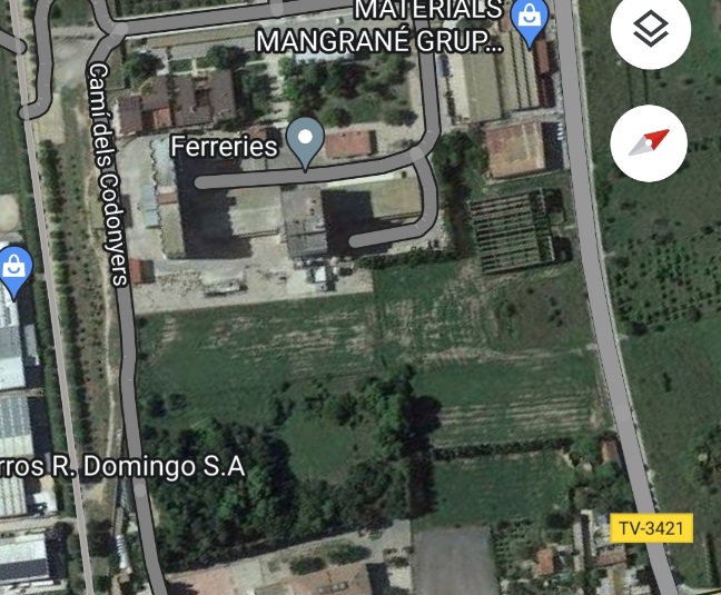

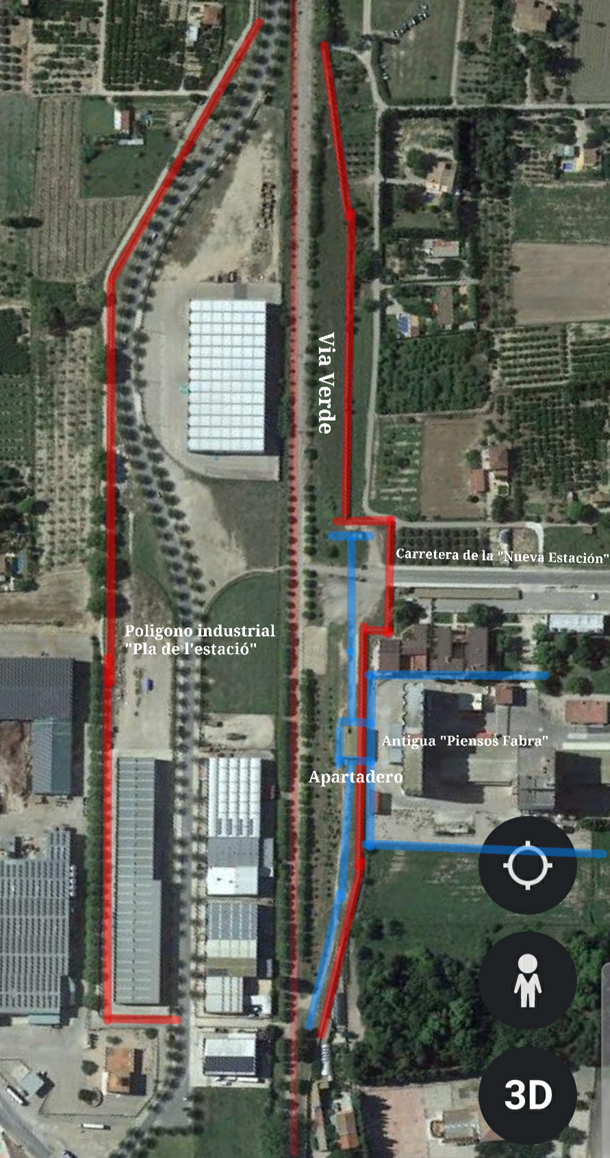

Si Kronospan hubiera llegado antes del 2010, habrian podido salvar el ramal hasta el apartadero Fabra. La que fue estación de mercancias de Tortosa es un gran solar desaprovechado aun con la via verde. Si hiciera falta la via verde se la podria trasladar haciendola pasar por dentro de Tortosa y Roquetes, acortando el recorrido.
Plano de la estación
Posible ubicacion de la fabrica
