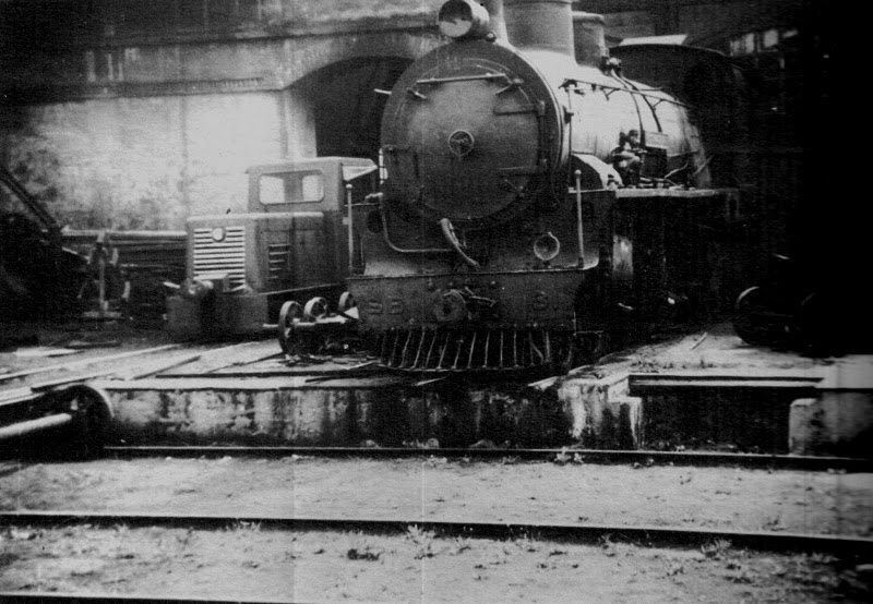

Pequeño tractor diesel junto a la locomotora nº 31 del FC. SANTANDER-BILBAO. No poseo ningun dato de este curioso ejemplar, si algun amigo tuviese algun conocimiento referente al mismo le agradeceria alguna noticia. Gracias.
Mensajes: 2008
Registrado: 17 Dic 2008 22:12
Igual la gente de la asociación de amigos del ferrocarril de Bilbao te pueden ayudar pues creo que lo custodian ellos.
Javier

Lo poco que sé es que tuvo el triste honor de tener que trabajar en las tareas de desmantelamiento del ferrocarril Vasco Navarro. También creo que está ya restaurado.
Javier
_ _ _ _ _
Mensajes: 38703
Gracias fccarreno y yogu por vuestras informaciones, por lo menos sobrevive que es lo importante y si es en estado de marcha mucho mejor. Saludos.

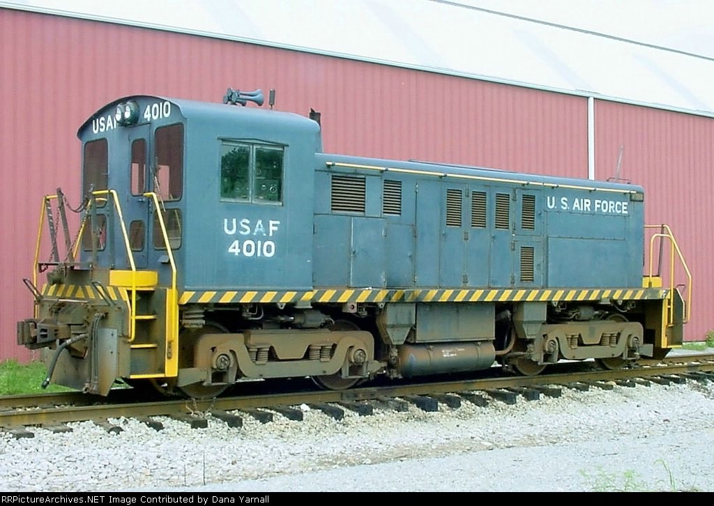

Acompaño una foto de una locomotora gemela preservada en los EEUU.
Siguiendo a Juanjo Olaizola en su estupendo libro sobre el VN, esta locomotora era una de las cinco que adquirido Estado en 1954 a Rhurthaler, modelo D-55, para maniobras y trenes de trabajo en sus líneas. La asignada al VN fue la Rhurthaler 3129. Trabajo en los talleres de Vitoria y después en el desmantelamiento de la línea.
Luego fue enviada a la línea de SB, como otro material del VN, donde se usó en los talleres de La Casilla de Bilbao, lugar de la foto, que creo es original de José González Zorrilla.
A mediados de los setenta estuvo en los talleres de Santander del Cantábrico (ver foto adjunta) y allí llegó a prestar servicio, como casi siempre en su vida, moviendo pequeños cortes de material. Finalmente se preservó por la AAFC de Bilbao.
En Feve, al menos, muchos ferroviarios la conocían como "El Pepe".
Saludos:
Javier.-

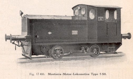

¿Cuál es la identidad exacta de la Locotractor CEHFE Guadalete?
El Locotractor que CEHFE recupera de la Azucarera de Guadalete en el año 2010, se ha dicho que ha sido fabricado por Constructora Gijonesa. ..."Construído un Principio de la Década de 1930 Por la casa constructora española Constructora Gijonesa, de Gijón (Asturias )."...
Sin embargo, este Locotractor es idéntica a la Orenstein y Koppel Modelo Tipo S50. Uno de ellos fue construido por la fábrica de O&K Montania en Norhausen, Alemania. De acuerdo a la O&K "Lieferliste" (libro de entrega), el número de fabricación de Nordhausen de 4130 se envió el 23 de agosto de 1930 para la entrega a la Sociedad General Azucarera de España, Alagón. Esta sería la Azucarera de Nuestra Señora de Mercedes en Alagón (Z), Aragón. El S50 es un Locotractor de dos ejes, 11,2 toneladas de peso y estaba equipado con un motor de gasolina de cuatro cilindros de 50 CV, con caja de cambios de 2 velocidades de conducción a través de un eje de unión ciega hacia adelante del eje trasero. Era posible hacer funcionar el motor utilizando el alcohol como combustible. Este Locotractor fue visto en este lugar en 1961.
La SGAE Azucarera de Guadalete en Jerez de la Fontera (CA), Andalucía fue comisionado en fecha tan reciente como 1969, por lo que sólo han adquirido un Locotractor mayores o dos desde otro lugar. La SGAE Azucarera de Nuestra Señora de Mercedes en Alagón se cerró en 1973 y la O&K S50, y un Locotractor de la Metalúrgica de San Martín/Gmeinder 50/70 Modelo Tipo, donde despidió ... ¿A dónde? Probablemente a la SGAE Azucarera de Guadalete.
No entiendo cuál es la relación que la empresa Constructora Gijonesa había Orenstein y Koppel con o con la SGAE? Según tengo entendido, Constructora Gijonesa fue un astillero y habría tenido diversas capacidades de ingeniería, sin embargo existe la posibilidad de que el astillero sólo hecho modificaciones a la locotractores O&K? Tal vez reconstruyeron uno o dos locomotoras existentes de un ancho a otro? Otra posibilidad es que se fue el responsable de volver a la remotorización locotractores de motores de gasolina a utilizar nuevos motores diesel?
¿Puede alguien de la CEHFE decirme donde las notas de investigación sobre los productos de la Constructora Gijonesa se encuentran?
Gracias y Saludos
-PGG-
Se trata de una O&K Montania Motor Tipo locomotora S 50. Sólo la cabina del buceador en este caso es diferente, pero estos se hacen a las necesidades individuales de los clientes.
Ref: Catalogue - Orenstein & Koppel Montania-Motor-Lokomotiven - cerca 1920's.

Constructora Gijonesa, además de construcción naval, tuvo una división de construcciones terrestres en la que tuvieron mucha importancia los trabajos de montaje y mantenimiento de equipos para empresas azucareras.
Aunque está pendiente de investigación en los archivos de la empresa, la hipótesis más probable es que las locomotoras cuya construcción se atribuye a Constructora Gijonesa, sean en realidad reformas o reparaciones de locomotoras de otros fabricantes. Constructora Gijonesa, tras efectuar esos trabajos colocó una placa con su nombre, lo que ha inducido a ese error.

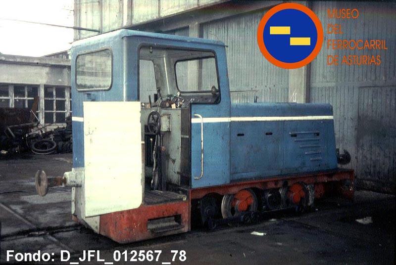

He estado observando ambos modelos de este tractor de maniobras cedido por FEVE a la AAFB procedente del VASCO-NAVARRO y entre ellos hay ligeras diferencias, como las rejillas laterales del capot y el enganche. ¿Estamos hablando del mismo modelo de tractor? o son dos modelos diferentes los que se conservan. Espero que algun amigo me pueda sacar de dudas. Gracias.
Mensajes: 986
Registrado: 10 Ago 2009 11:18

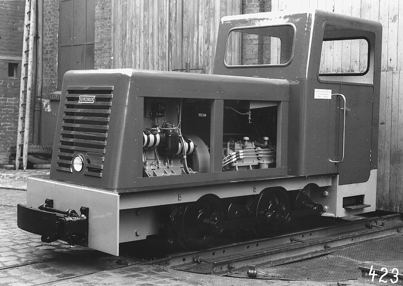

Las rejillas del Pepe en color azul son las originales del Rurthaler, en las fotografias de fábrica; el de la foto roja se nota claramente que son rejillas caseras; el gancho fue modificado por las necesidades del cambio del gancho del material remolcado de Feve.
Mensajes: 38703
Gracias JLFG, esto aclara totalmente mis dudas, y es lo que me temia un solo ejemplar, a decir verdad me gusta mucho más el "Pepe" azul antes de sufrir las modificaciones. ¿Sabes si llegó a restaurarse por completo? ¿Cual es su situación actual en la AAFB?.
También han añadido la insignia de Mercedes a la parrilla delantera también!
Observe que sólo había acoplamientos para vehículos de trabajo de mantenimiento.
Referencia: MERTE J/SCHIFFMANN M - Ruhrthaler Maschienfabrik (CD-ROM Lok Rundshau 2001)

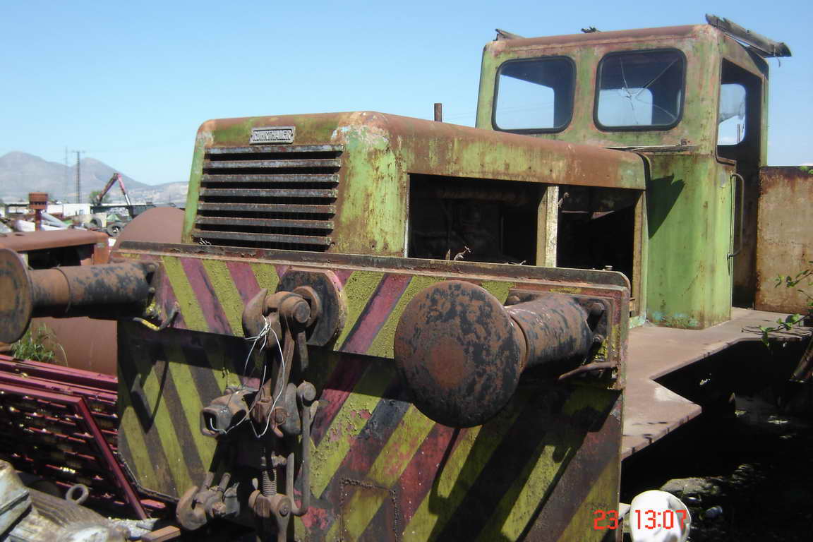

Mensajes: 986
Este hermoso y peculiar Rurhtaler procede de la Compañía Minero Metalúrgica ´Los Guindos´, que lo empleaba en su fundición de Plomo de Málaga. Esta compañía tenía minas en las inmediaciones de La Carolina; hasta su fundicíón lo transportaba mediante cables y el ferrocarril de vía estrecha de Linares a La Carolina y después por el ferrocarril Linares-Puente Genil, de Andaluces, que últimamente se le denomina "tren del aceite", sin embargo la finalidad de esta línea fue la de comunicar el centro minero de Linares con el puerto de Málaga para dar salida al plomo por el puerto de Málaga por líneas de Andaluces en competencia directa a MZA. Es recomendable la lectura del libro Ferrocarriles y tranvías en Linares, la Carolina y La Loma de Monografías del Ferrocarril.
