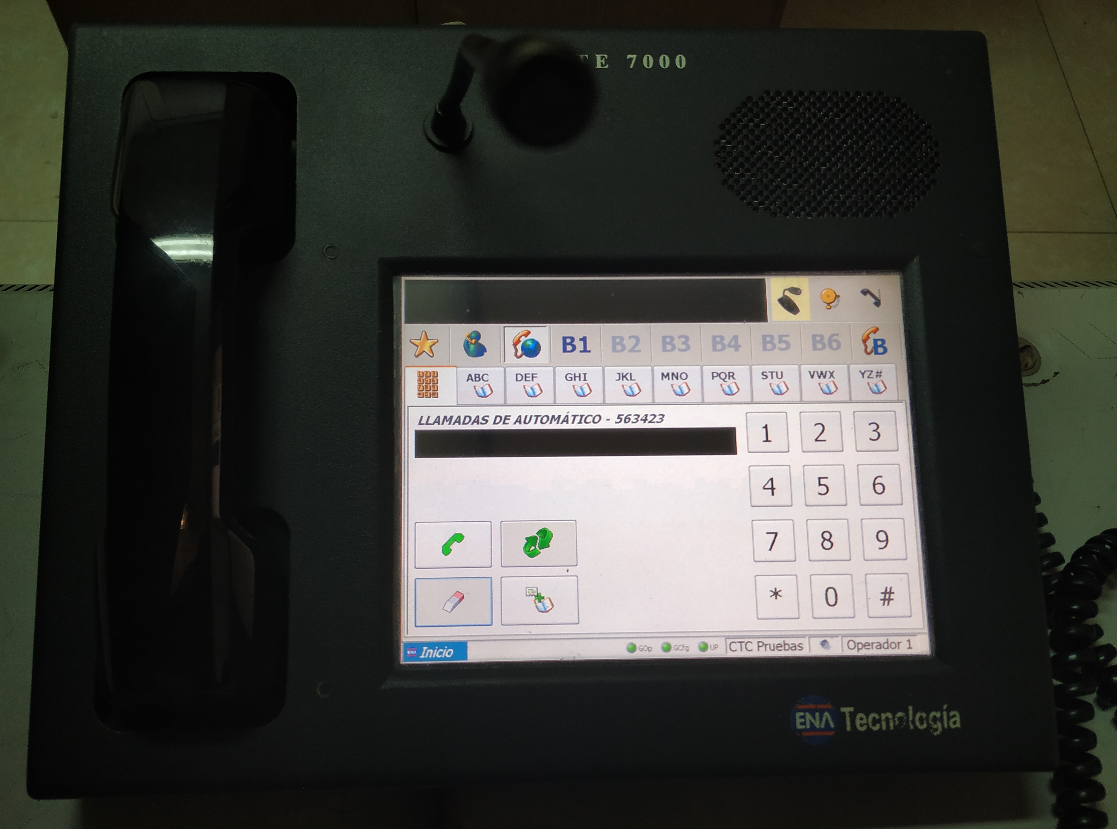

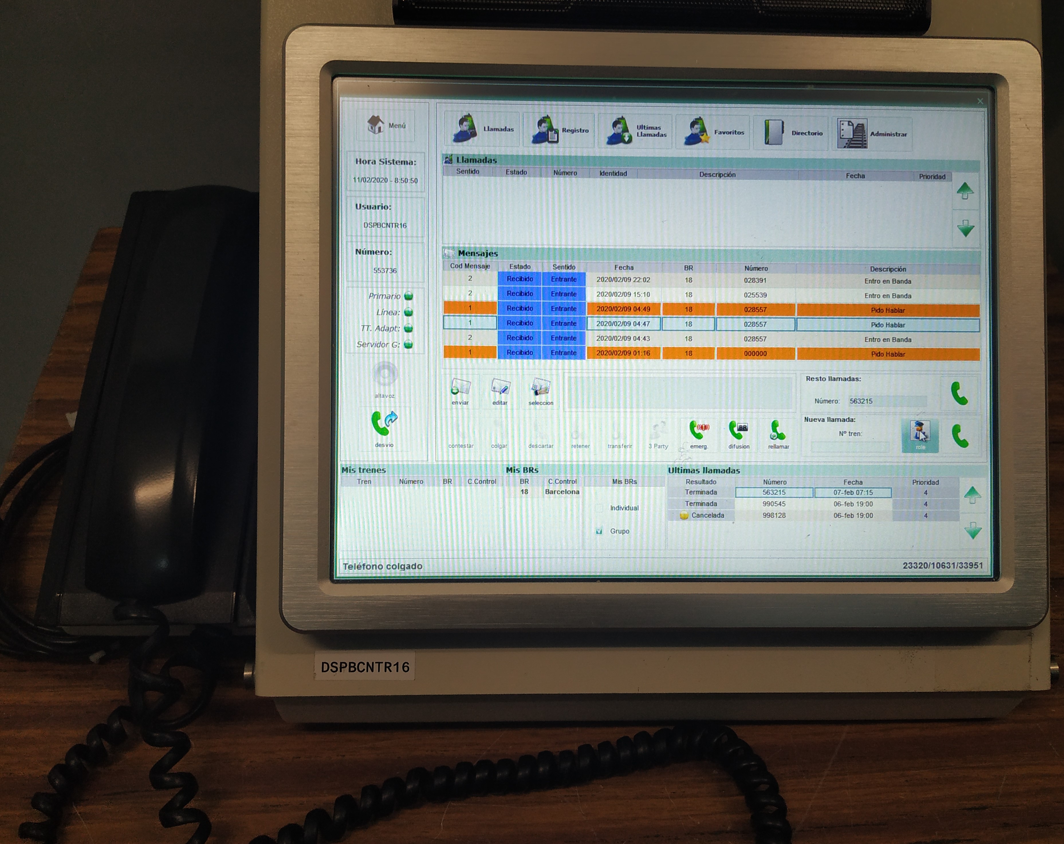

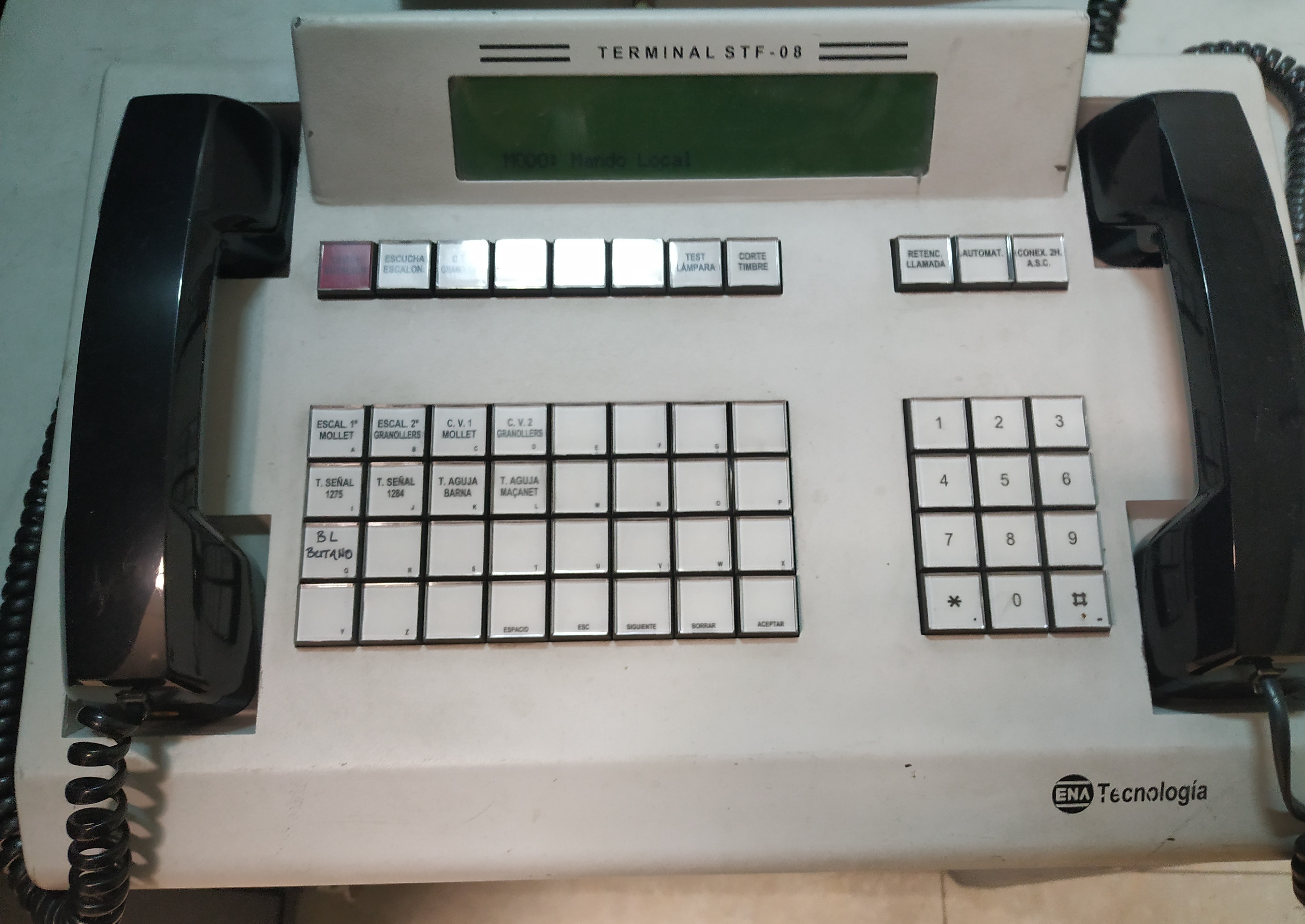

Por partes, y con conocimiento de causa en red convencial; (en Alta Velocidad no puedo opinar pues no estoy en ello):
No veo la relación entre un sistema inalambrico y la modernidad.
Lo último que se está implantando (hace años) son sistemas sobre redes IP, tanto a nivel de señalización (bloqueos, enclavamientos, CTC) como de voz; nada de ello inalambrico, y todo interrelacionado con los sistemas de fibra y cobre que disponemos.
Es más, te puedo confirmar que, ya no a nivel nivel de explotación sino a nivel de gestión, en Adif convencional, no estan permitidas las redes WiFi, excepto en casos muy puntuales, como formación, y con altos requisitos de seguridad.
Las lineas telefonicas por cable (ya sea FO o cobre), son actualmente el sistema principal para la telefonia de explotación en Adif, y lo que se utiliza es una mezcla de los tres sistemas que he indicado: IP, Fibra y cobre.
Los teléfonos con un par de timbres de latón y manecilla (supongo que te refieres a la manivela de la magneto para hacer la llamada) hace tiempo que no se utilizan aunque, curiosamente, podrian funcionar perfectamente en sistemas troncales de fibra optica SDH y acceso PDH.
Y, por último, como ejemplo de sistemas actualmente en uso:
Centralita de gabiente de circulación de estación. Por cable de Cobre.
Centralita de Banda de regulación CTC o PM. Por cable de Cobre.
Centralita combinada Tren Tierra y GSMR. Por IP.

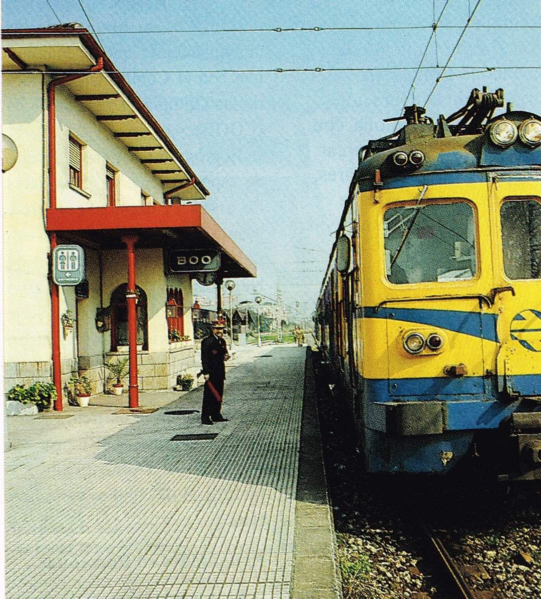

Nota 01 Mar 2020 11:38
Mensajes: 38780
BOO ( Cantabria ). Años 80.
Foto : R. Ruiz.

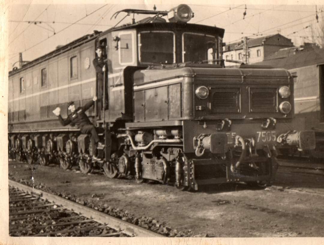

Militares ferroviarios en prácticas posando junto a la locomotora eléctrica 7505, entre ellos se encuentra Eduardo Sánchez Solano. Se desconoce el lugar dónde fue realizada la foto.
Foto: Eduardo Sánchez Solano, facilitada por su hijo Joe Mari Sánchez.
Cortesía : El Ferrocarril en Andalucía

Eduardo Sánchez Solano en su etapa de militar en prácticas, posando con un compañero junto a la locomotora eléctrica 7505. La foto está tomada en la estación madrileña de Príncipe Pío.
Cortesía : El Ferrocarril en Andalucía.

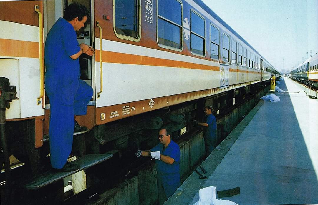

Nota 04 Mar 2020 23:11
Mensajes: 38780
Revisando el material convencional de viajeros. Foto: archivo Renfe.
Nota 05 Mar 2020 13:46
Mensajes: 5162
Buenas tardes,
Desgraciadamente casi que esta foto podría estar en un apartado titulado "Oficios Desaparecidos".

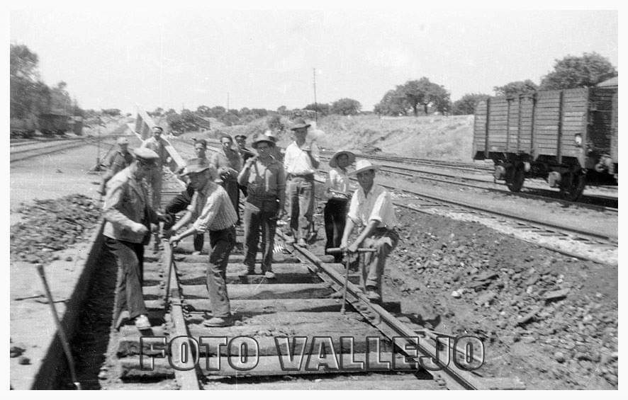

Brigada de vías y obras trabajando en una de las vías de la estación de ferrocarril de Palazuelo Empalme, en la década de 1960.
Foto: Cándido Vallejo.
Fuente: Jesus Vallejo
Cortesía : Historia del Ferrocarril en Extremadura.
