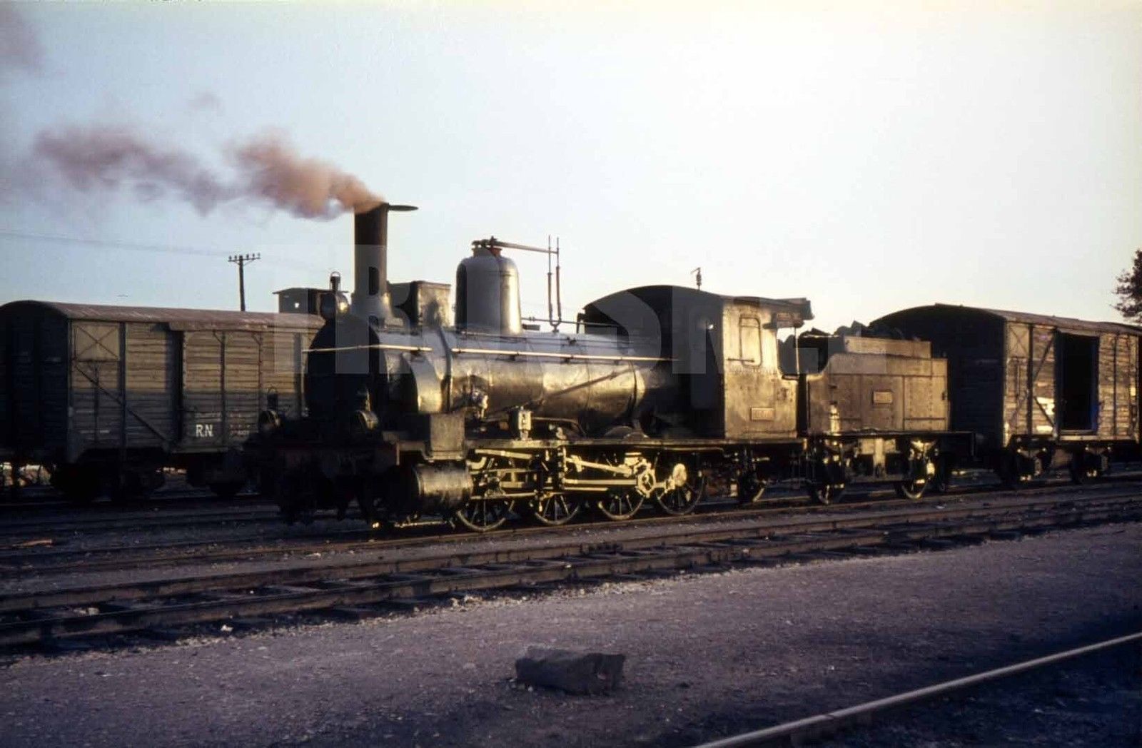

Una de las locomotoras habituales en la línea, la 040-2215 en la estación de PUENTE GENIL, año 1966. Fuente ebay.

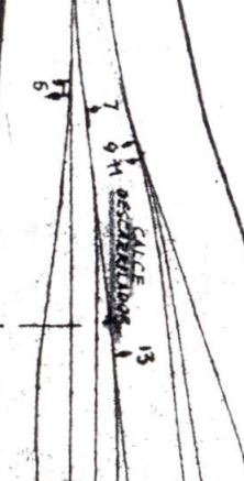

Buenos días a todos.
Ablates597 gracias por el plano, tengo dos más de Linares Zarzuela pero este no lo conocía. Me va a ayudar mucho en el proyecto de mi maqueta de trenes.
He visto varias cosas interesantes pero sobre todo me he fijado en un elemento en especial que no conocía, el calce descarrilador.
¿Alguien me podría decir que es y para que servía, existe alguna fotografía de un elemento parecido para que pueda reproducirlo?.
Muchas gracias de antemano.
Calce descarrilador.JPG (22.23 KiB) Visto 6288 veces

Tomado de http://comofuncionanlostrenes.blogspot. ... e-via.html, donde puedes ver una foto:
Calces descarriladores
Otro de los aparatos de los que hablamos en la entrada anterior tenía la finalidad de hacer descarrilar cualquier tren que pase sobre él.
Sí, sí, habéis leído bien: descarrilar.
¿Y por qué puede interesarnos ésto? Pues porque puede ser necesario hacer que los vehículos que están en una vía determinada no puedan acceder accidentalmente a la vía general, ya que podrían provocar un accidente más grave. Para ello, montamos estos aparatos que, cuando están abatidos, o sea, sobre el carril, hagan descarrilar cualquier cosa que pase por encima, y que permitan el paso normal cuando están levantados.
Carlos J.

Pues muchas gracias Training. Los intentaré reproducir.

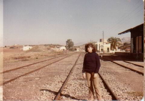

Hola amigos ya sabeis que he estado un poco desconectado pero siempre es bueno desconeztarse de algo un tiempo aqui os dejo una fotografia que he encontrado sobre la estación de ferrocarril de Alcaudete Fuente de Orbe.la foto es de Enrique Aguilera Exposito.Podemos ver la estacion con todas sus vias.
Enrique Aguilera Exposito.jpg (21.84 KiB) Visto 6120 veces

Esta estación mantuvo sus vías colocadas hasta el cierre, aunque no estaban conectadas a la general. Puede verse los cartelones de apeadero, pienso que es muy probable que estuviesen como digo.
Cuando la línea se cerró, un matrimonio de Jaén que estaba en el paro, se trasladó allí y dispuso la cantina en el edificio de viajeros, anteriormente había una que usaba como local la base de los cubatos. Retiraron los railes y el balasto y comenzaron a usar las vías de apartadero y de los muelles como huerto y el muelle como granja (gallinero, porqueriza, etc.). Afortunadamente, el nombre de esta estación era Alcaudete-Fuente Orbe y el agua no faltaba.
Más hacia Luque conocí dos lagunas, una de ellas creo que se secó. No eran tan espectaculares como la del Conde de su colateral Collado-Las Arcas.
Saludos, Estanislao.
