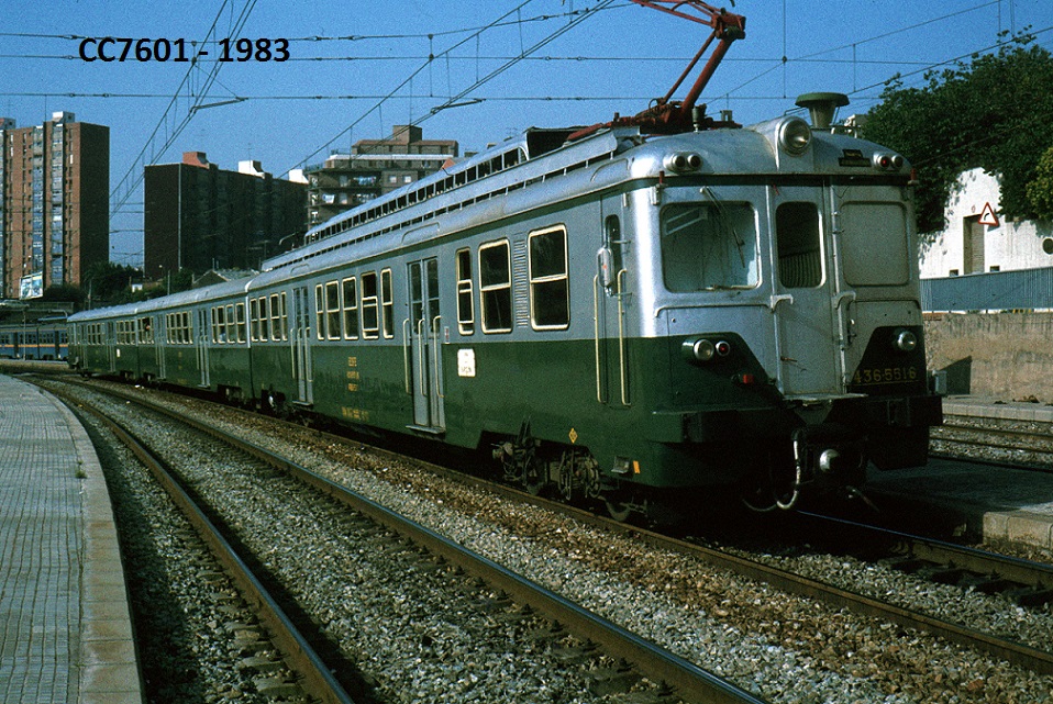

Una suiza recién remozada circula en servicio por Barcelona-Sant Andreu Comdal; esta fué la ultima mejora que se hizo a este parque antes de la gran transformación "confort" con exterior en azul-amarillo que se acometió pocos años después; entre otras características, se puede observar el acabado en color crema de los marcos de ventanillas, la desaparición de las rejillas tapa-reóstato, la rotulación "no fumadores", retrovisores etc..., pero todavía no se habían acometido ni los cambios de ópticas de faro ni la exteriorización de los seccionadores. El coche motor en primer plano es el WM-651 ( 436-551-6 ); para el que se interese por las composiciones, los remolques debían ser los WR-632 y el WRcD-617 según mis anotaciones.
Nota 09 Jun 2013 16:46
Mensajes: 425
Registrado: 26 Jun 2011 10:00
Hola CC7601, en primer lugar, excelente foto de esta maravillosa unidad y en segundo lugar decirte que según mis notas, tengo identificada
en Lleida el 3-9-87 con ese WR 632 a la 437-003. Estas dos estuvieron en Zaragoza y debió haber un cambio de coches en alguna revisión.
con lo que esta 436-551 iría con el WR 701 Y el WRCD 617 como bien indicas. Saludos cordiales y es de agradecer tanto detalle.

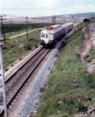

436 entre Peñaflor y Palma del Rio.Autor Torres de Rocaverti.fuente via libre nov. 1979

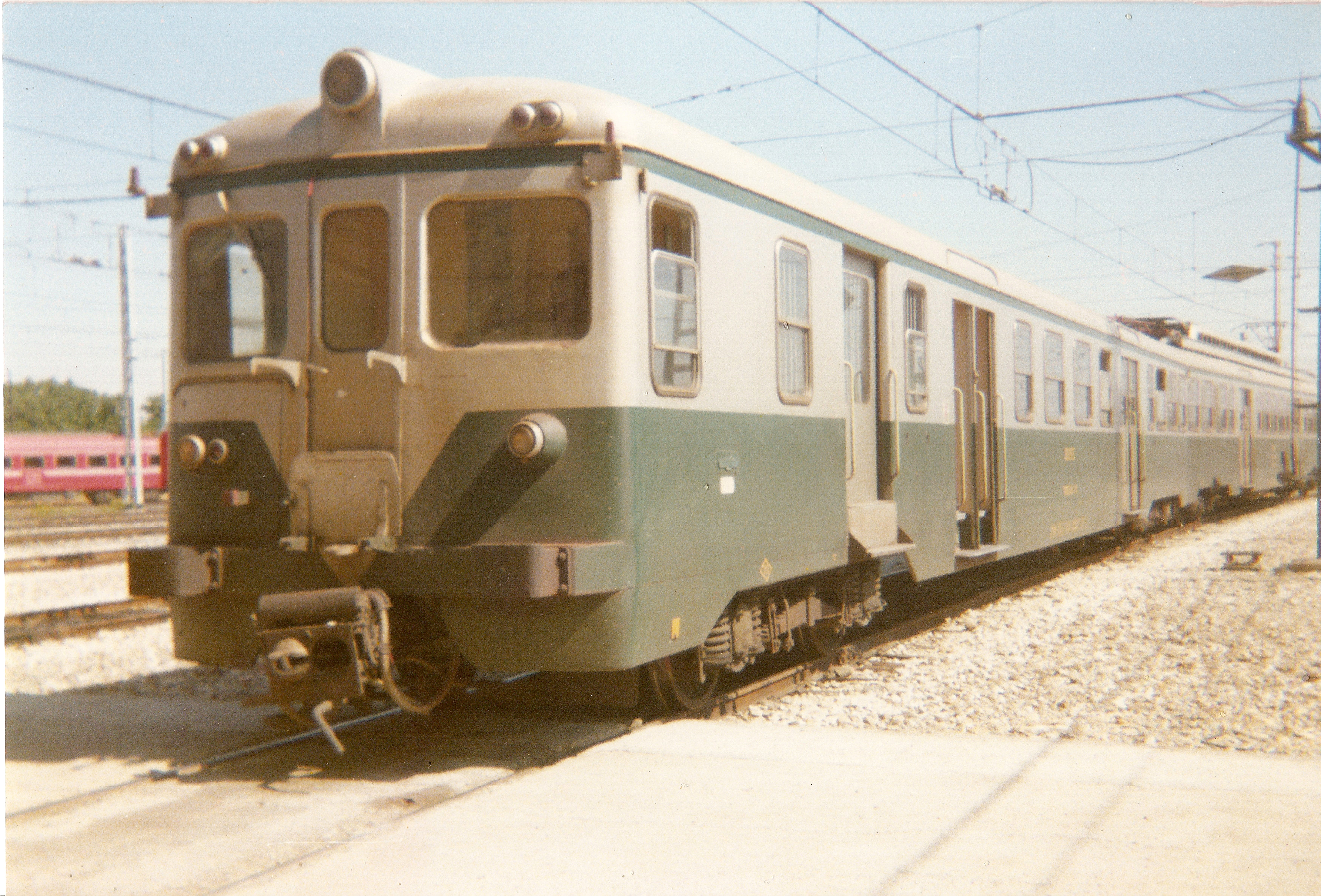

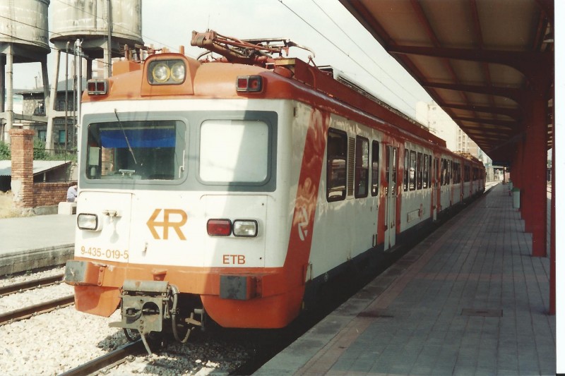

Esta suiza, ya muy reformada, cumple como la primera en sus últimos días. Ponferrada
foto rafotas
Muy buena rafotas, estuvieron en plenitud de forma hasta última hora, demostrando su robustez y fiabilidad hasta el final, como los grandes.
Cuantos momentos inolvidables disfrutados con estas suizas. Gracias por tus últimas aportaciones. Saludos.

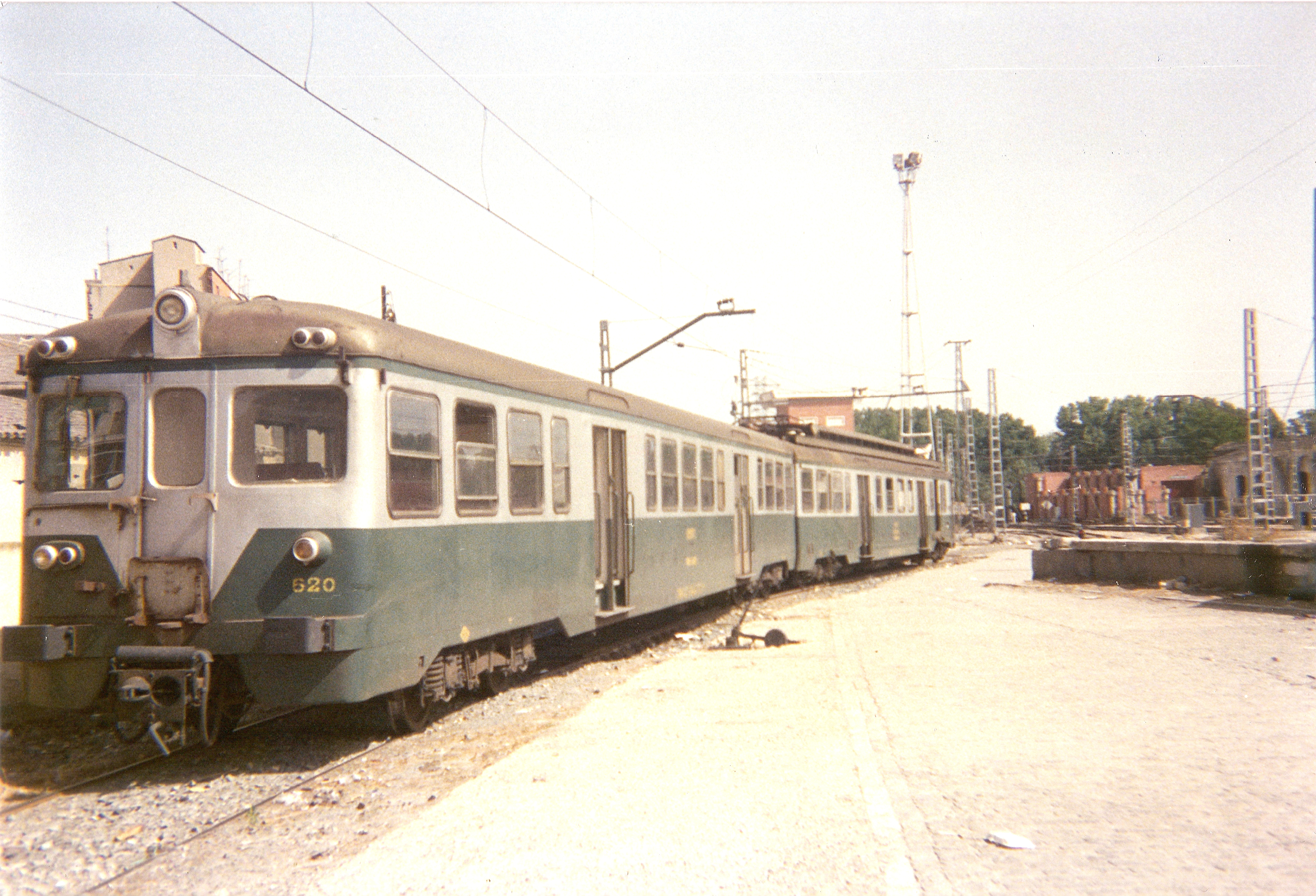

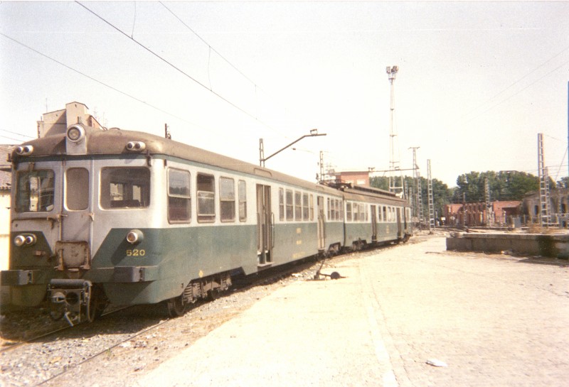

Buenas tardes, os pongo un par de fotos de uno de mis materiales preferidos. En primer lugar la 436-020/wrc865 del depósito de Oviedo, en Lleida el 19-7-88, con la característica rotulación del número del coche motor en el remolque cabina. La segunda, la 437-501/wrcd 618, en el
depósito de Zaragoza-Delicias, el 17-09-87. Saludos.

Perdón, ahí subo la segunda.

Muy buenas ambas fotos valdetorres, no era muy comun ver el número rutulado en esta parte del vehiculo remolque (620). Saludos

gracias Pacheco, me alegro que te gusten y por lo visto, era una costumbre del depósito de Oviedo, rotular en el remolque cabina el número del coche motor asociado, al igual que hacían con los 593 creo que en Cerro Negro y Salamanca.Saludos.

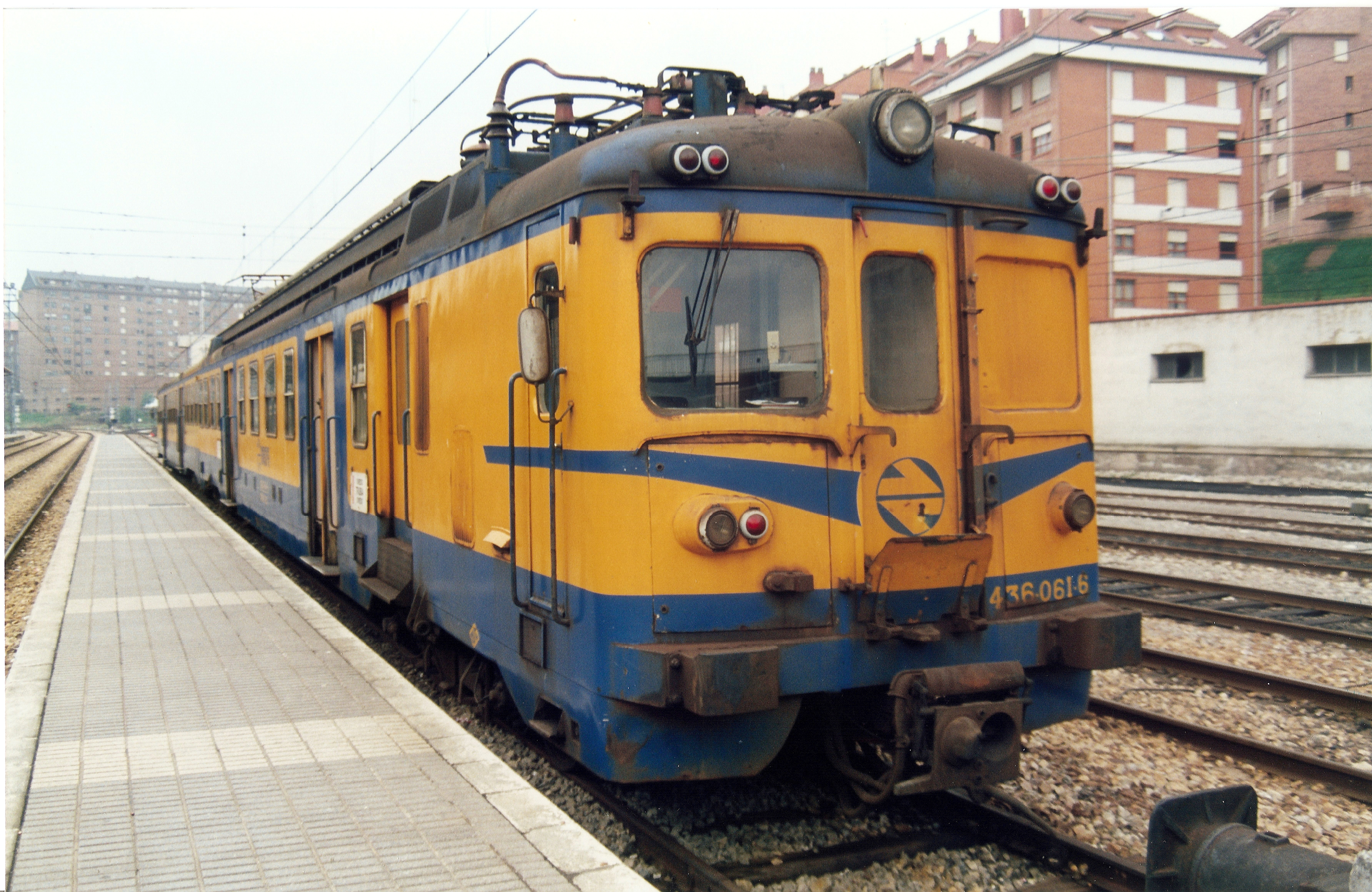

Unidad 436-061/wrc852, en Oviedo, el 23-5-92, a punto de salir hacia Trubia. Saludos.
Me encanta esta foto... me trae recuerdos ENORMES.
