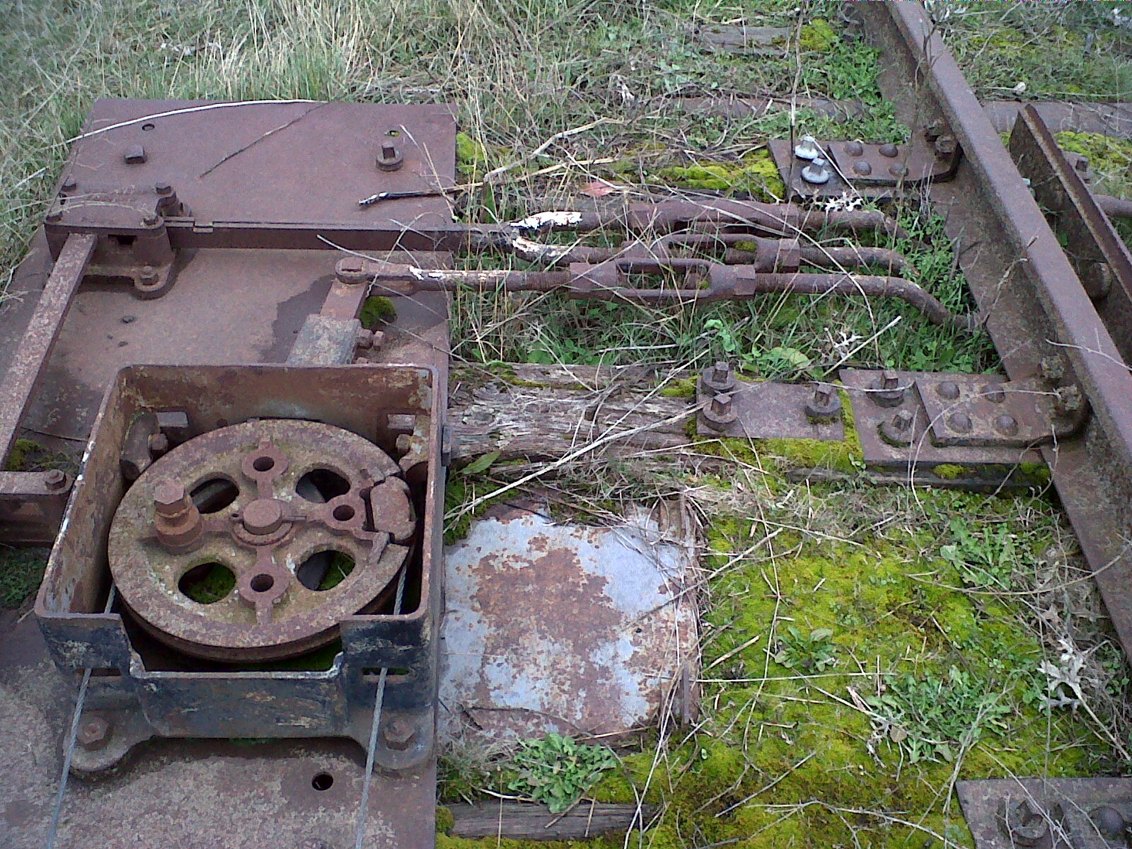

Una curiosidad de estos enclavamientos es que la palanca de apertura de la señal avanzada, accionaba un tornillo sinfin al que había que dar unas 40 vueltas. Con esto se evitaba uno de las peores prácticas que se podían hacer en los enclavamientos mecánicos: deshacer itinerarios cuando un tren está entre la avanzada y la entrada de la estación.
Al modificar el enclavamiento se colocó el triángulo de ancuncio de precaución fijo en el poste de la señal de entrada y se eliminó la posición de brazo vertical en la de entrada; con esto se impidió el paso directo de los trenes por las estaciones.

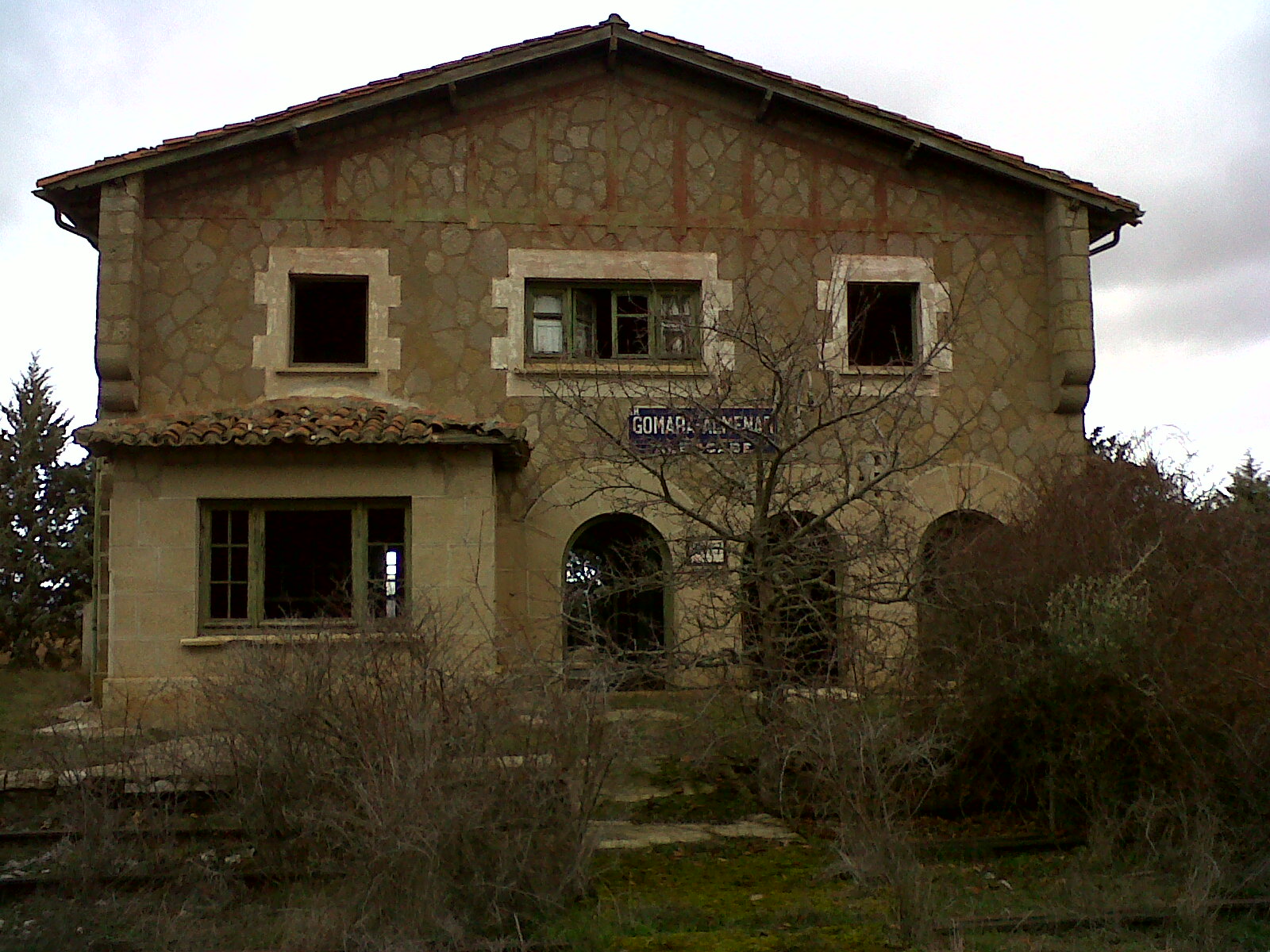

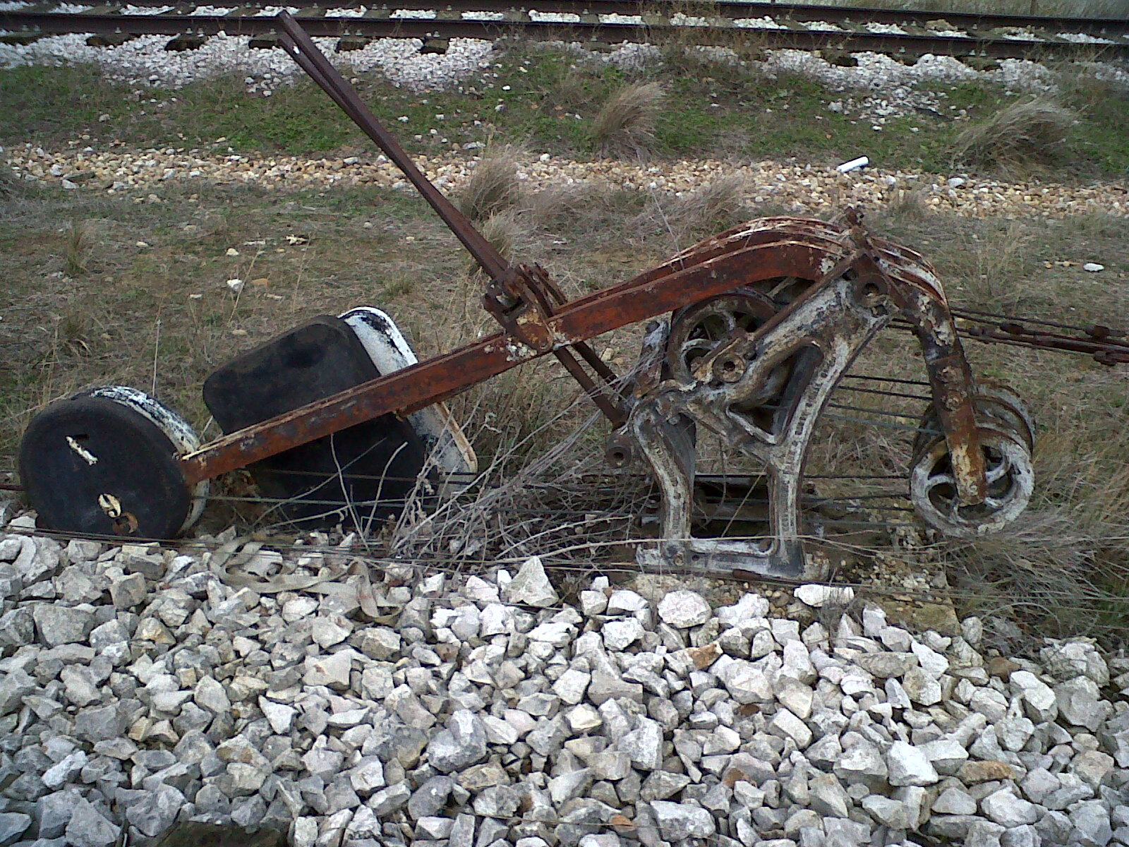

palancas compensadoras gómara
estación de gómara

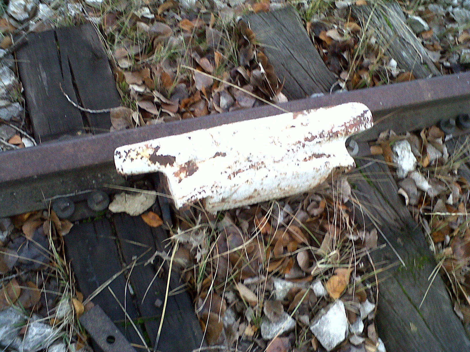

calce vía del muelle, descarrila sentido salida y no sentido entrada el muelle

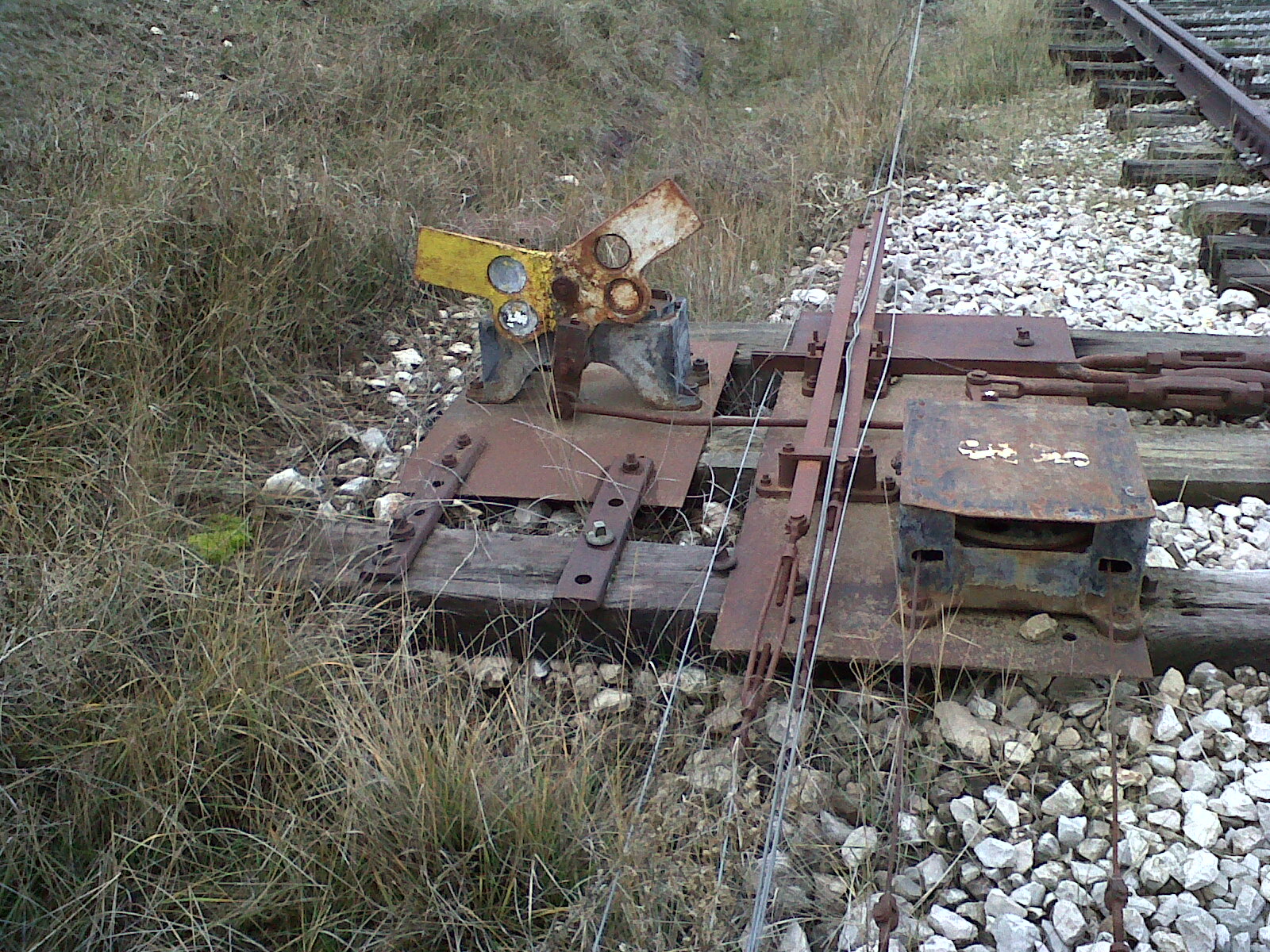

cambio lado soria
mecanismo cambio lado soria, al mover la palanca, se accionaba una excéntrica que, en caso de talonamiento se rompía

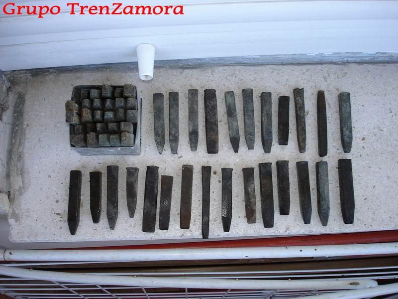

Antigua cerradura principal de Magacela.
Curiosa herramienta, según he podido saber eran cinceles para tallar los números y nombres en las llaves Bouré.

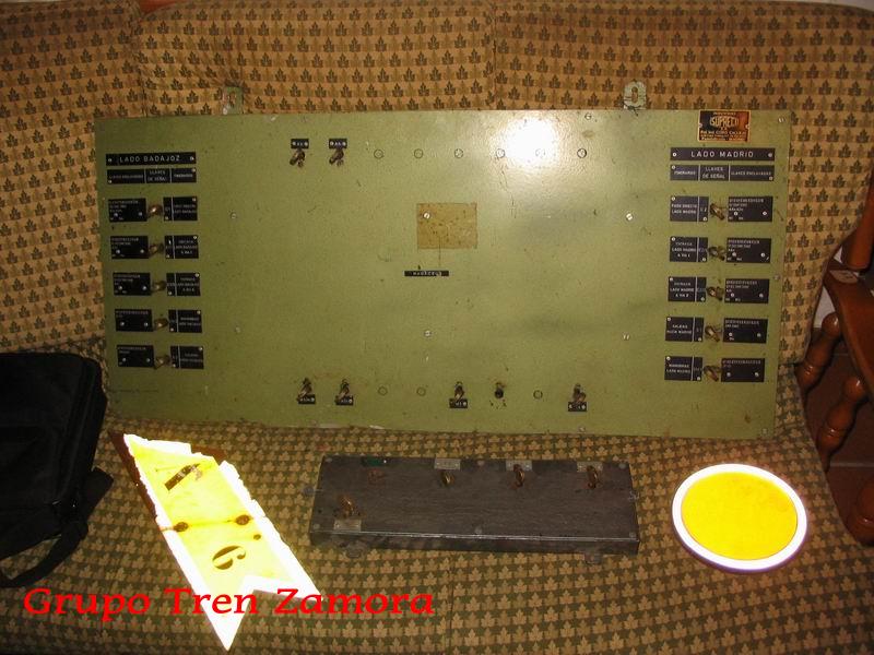

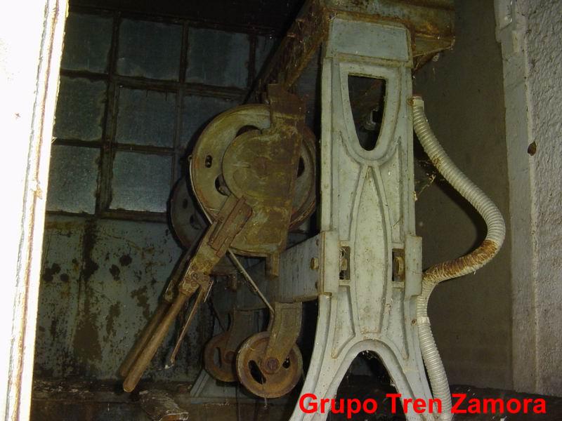

Aspecto fantasmagórico del antiguo enclavamiento Siemens de Alba de Tormes.

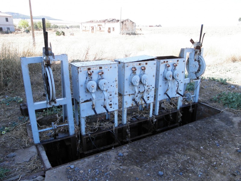

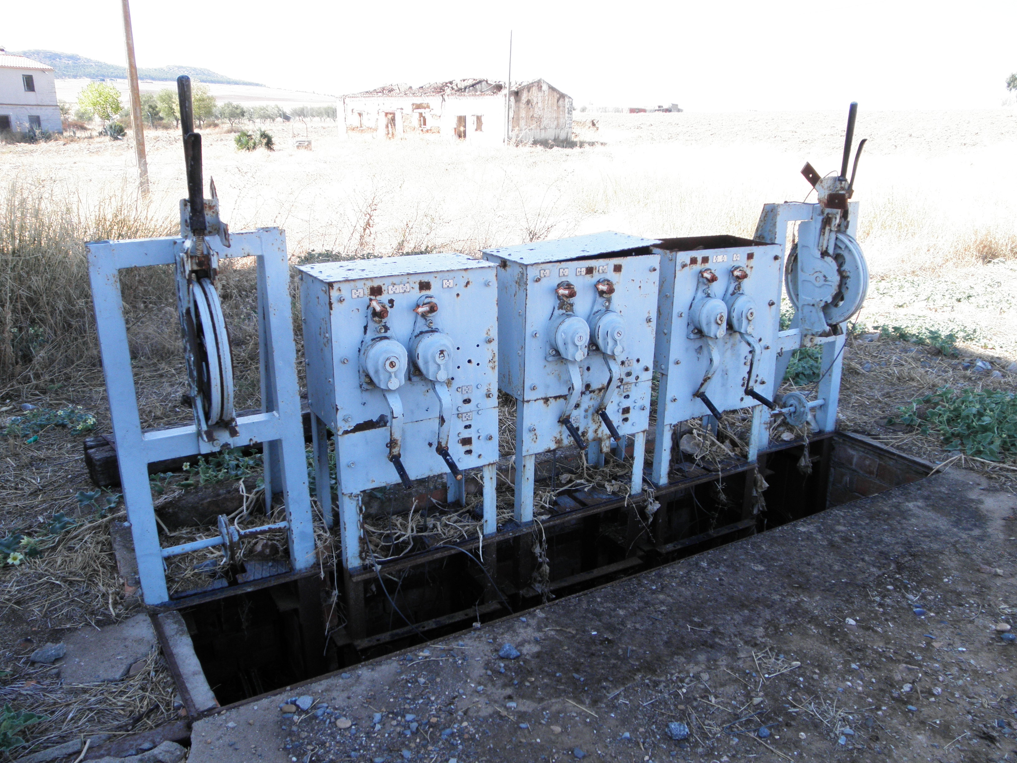

Por cierto, alguno ha "rescatado" también el enlcavamiento de Magacela porque desde hace un tiempo ya no está en el andén.
Enclavamiento de Magacela

Justo eso, Harlax, aunque sigue siendo avanzada.
Buen detalle, hoy en día sólo está la arqueta y no se si quedarán las poleas de cambio de dirección.
Esa concentración de accionamientos creo que la tiene la asociación Tren Zamora, junto con la cerradura central y auxiliar, que me parece una buena iniciativa para en un futuro, exponer el enclavamiento completo y con la posibilidad de ser funcional; pero eso, no estoy seguro de que la tengan ellos, sólo he oído algo.
