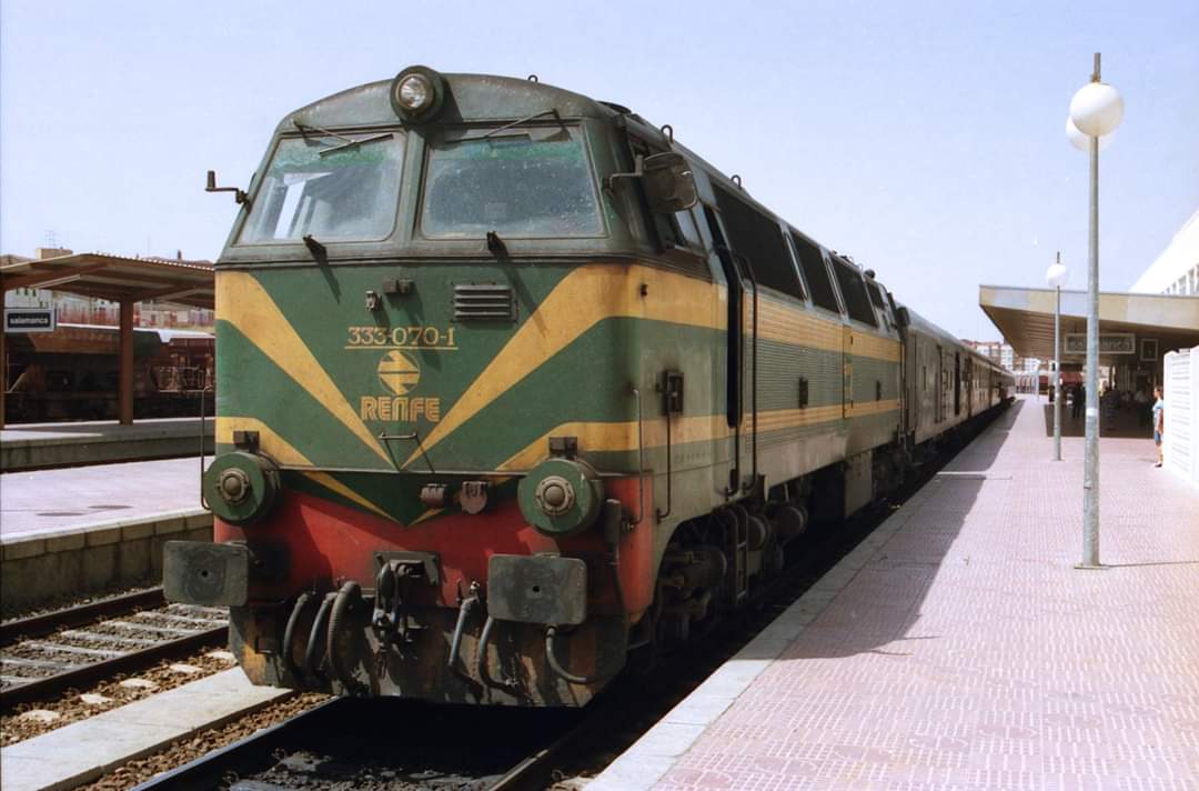

333-070. Estación Salamanca 18 de julio 1991
Foto: Henrik Thomsen

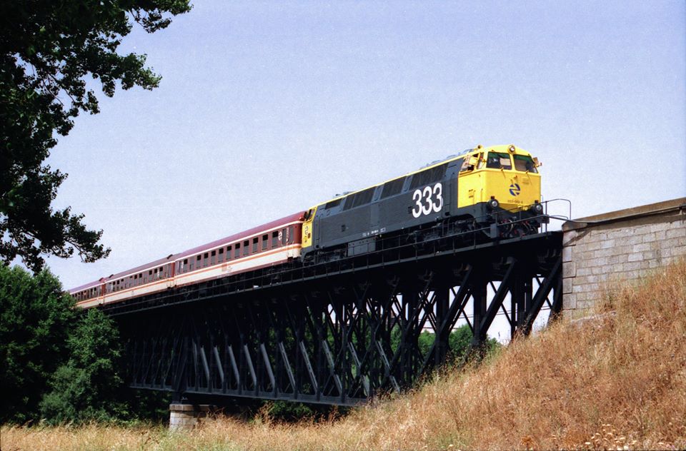

Mensajes: 38740
333-062 cruzando el puente metálico del "Pradillo" sobre el Rio Tormes construido en 1890.
SALAMANCA 16 de julio 1991. Foto: Henrik Thomsen
Mensajes: 1799
Registrado: 22 Ago 2013 18:29
Preciosa foto y composición interesante, locomotora decoración tracción y coches estrella, parece como una composición de transición. Posiblemente el Expreso Barcelona Salamanca o viceversa

La puente del rio tormes se queda en la linea Salamanca fuentes de oñoro, un poco antes de la bifurcacion con la ruta de la plata
el tren probablemente procede de fuentes
Mensajes: 1057
Registrado: 24 Ago 2009 08:36
Buenas tardes tocayo.
Yo me atrevería a decir que el tren está circulando sentido sur, es decir hacía la Bifurcación La Serna, como si la foto estuviese tomada desde el lado del Barrio San José.
Mensajes: 28
Ubicación: coimbra - Portugal
Registrado: 13 Feb 2020 13:37
trensalamanca escribió:
No conocia la expression tocayo :-)
siendo un salmantino a decir, estoy seguro de que será muy probable
saludos de un viajero del antiguo sud express.

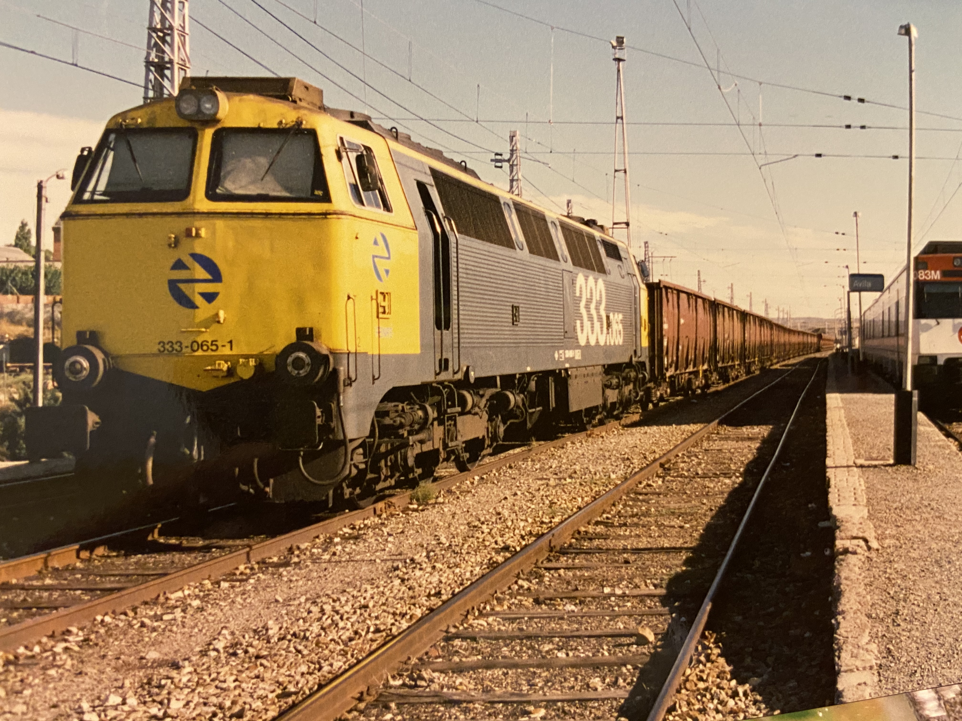

En julio de 1996,Ávila, una inmaculada 333 remolca un larguísimo mercancias.una entretenida tarde de verano en la terraza de la estación.
