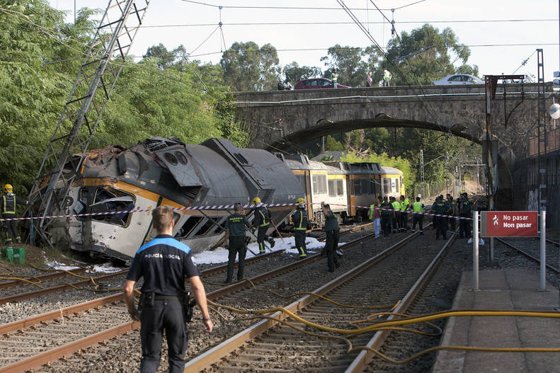

Algunas imágenes del siniestro publicadas por el diario El Heraldo. Mis condolencias para los familiares de las víctimas.

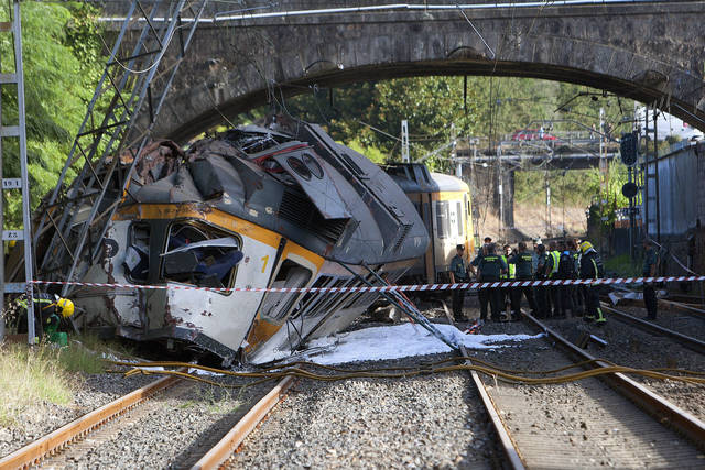

Viendo imágenes, de las agujas de entrada al lugar del accidente, el tren pasa por la primera desviada, sin descarrilar (Milagrosamente), pero en la segunda aguja, es fatal, de necesidad, si el tren, va, con velocidad excesiva. Por el efecto lazo.

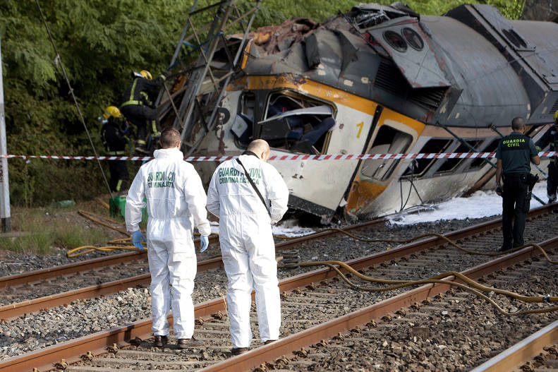

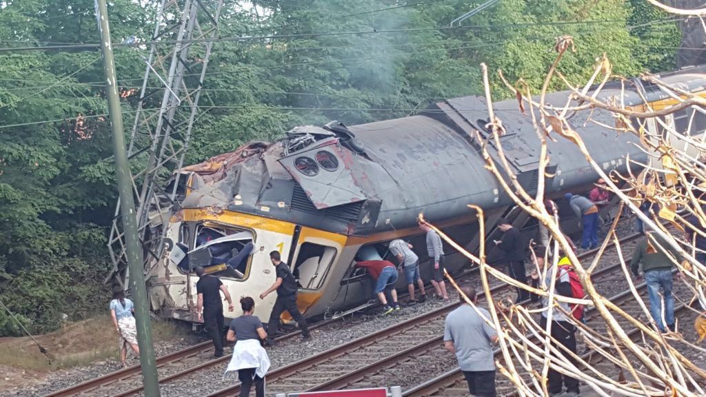

A mí lo que más me choca del accidente es cómo se ha quedado el coche motor de delante. La parte de la cabina está completamente irreconocible y esa misma mitad del coche está completamente doblada.

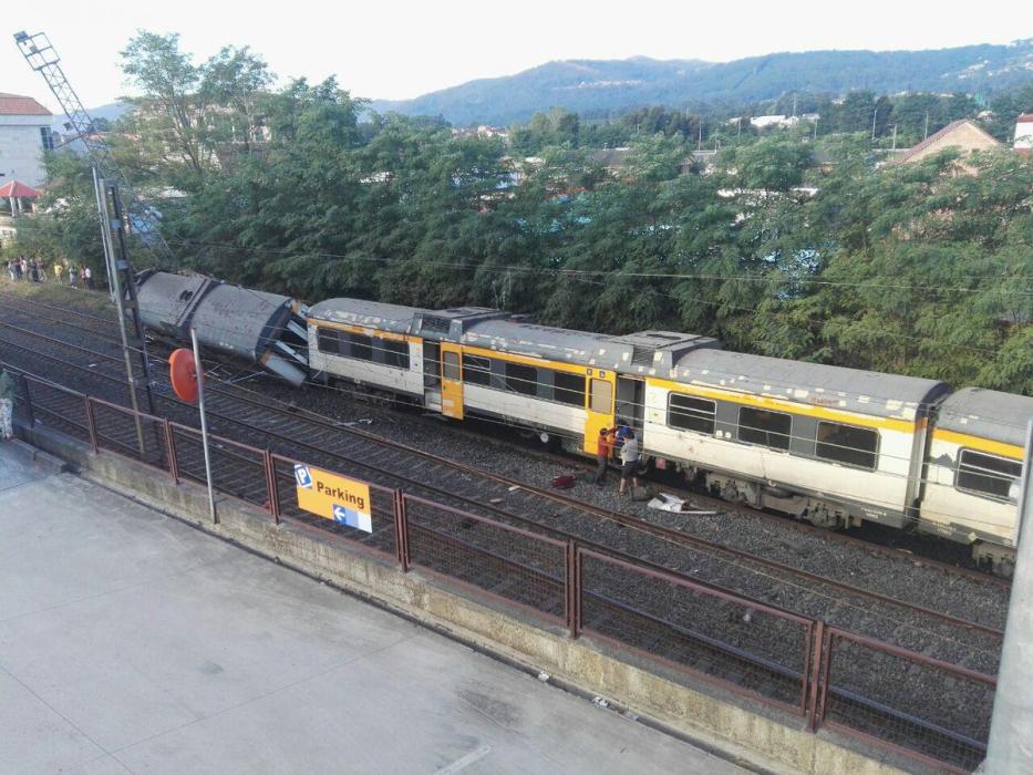

Mirad si serán Buenos los 592 y con una suspensión envidiable, que los otros 2 coches ni se han movido de la vía.
En el 20 minutos diciendo que el 592.2 es eléctrico. Sólo les falta decir cualquier día que va a pilas.

La cabina del primer coche esta totalmente deformada. Mis condolencias a las víctimas y a los familiares de los afectados.
La verdad es que si Monacid que lo otros dos coches ni se han salido de la vía, no me había fijado en ese curioso detalle de la suspensión del tren.

Pero a lo que voy, según leo en las noticias, dos vagones volcados y dos semivolcados.
Yo solo veo 3 coches de los cuales 2 aparentan estar intactos
