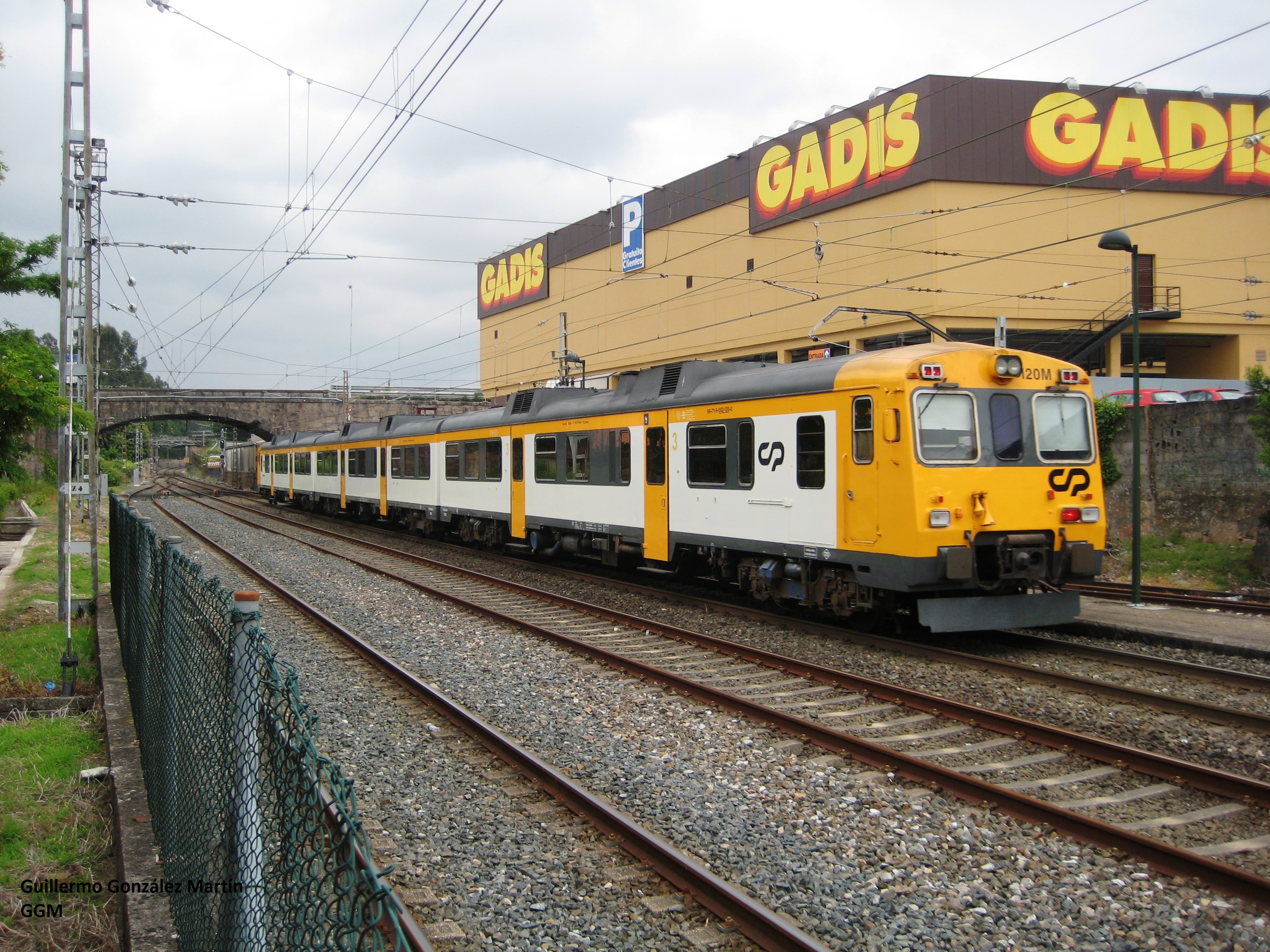

Porriño, 6 de Junio 2013, un 592 con un servicio Oporto-Vigo. Esta es la vía por la que normalmente pasan los trenes sin parada.

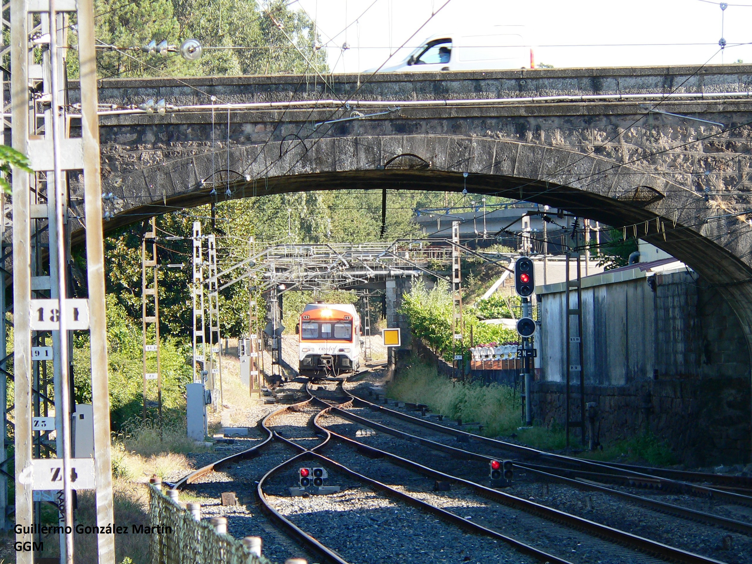

Porriño, 11 de septiembre 2013, el Tamagochi con destino a Valença. Se aprecian los desvíos donde ha ocurrido el accidente de esta mañana.
Parece claro, que el tren tenia que pasar por via directa no tenia parada en esa estación, por algún motivo tenia cambiadas dos agujas siendo en ese caso una velocidad maxima de 30 Km/h creyendo el maquinista que pasaria por vi directa e iba a mucha mas velocidad quizas unos 80 o 100 Km/h. ya habra que saber si fue fallo de las agujas, de la señalizacion o despiste del maquinista y al saber que por desgracia ha fallecido el maquinista imaginar para quien van las culpas, acordaros del accidente de metro y del alvia.
Es solo mi opinión.
hola compañero!!
solo una puntualizacion,..el tamagochi que ves,no va a valenca .es la unidad que va a monforte.
a valenca,solo van los respectivos 592 CP.
y si,estos son los cambios,de entrada lado vigo.y claro esta,los trenes que los desvien ahi,tendran anuncio de parada,o precaucion,en la avanzada que hay unos kilometros antes.
saludos!!
suban a este tren,vamos a viajar...
