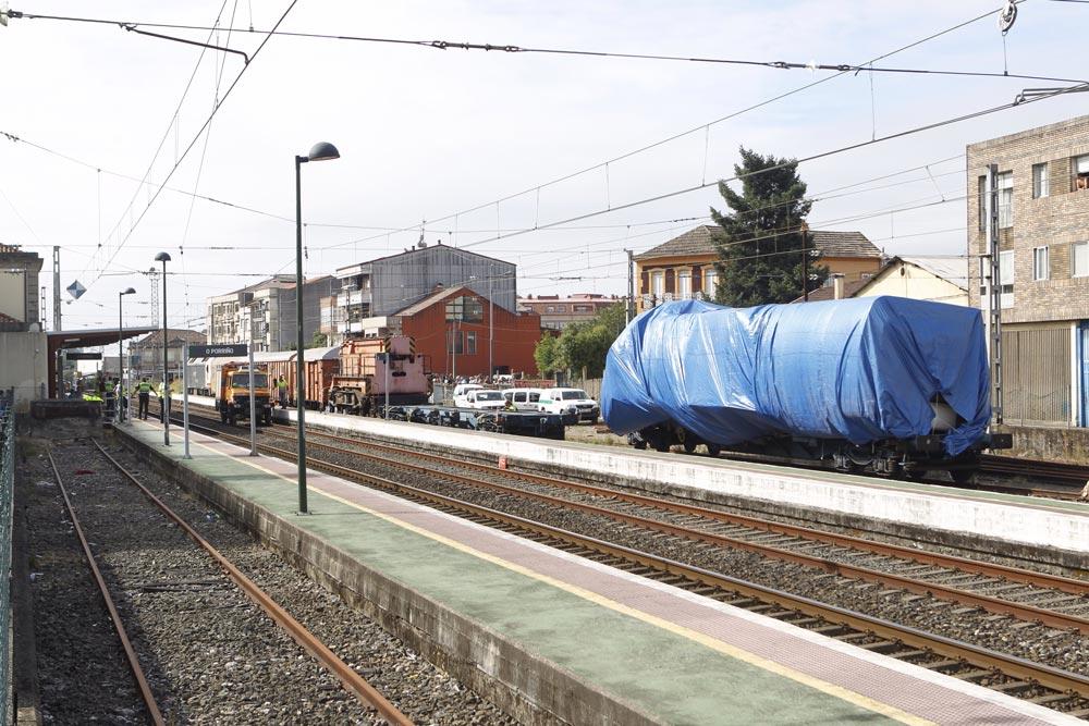

Renfe reanuda la circulación de la línea Vigo-Oporto tras despejar la estación de O Porriño
http://www.farodevigo.es/gran-vigo/2016 ... 30785.html
El tren Vigo-Valença, a su paso por el punto del accidente. // RICARDO GROBAS
Foto: RICARDO GROBAS
