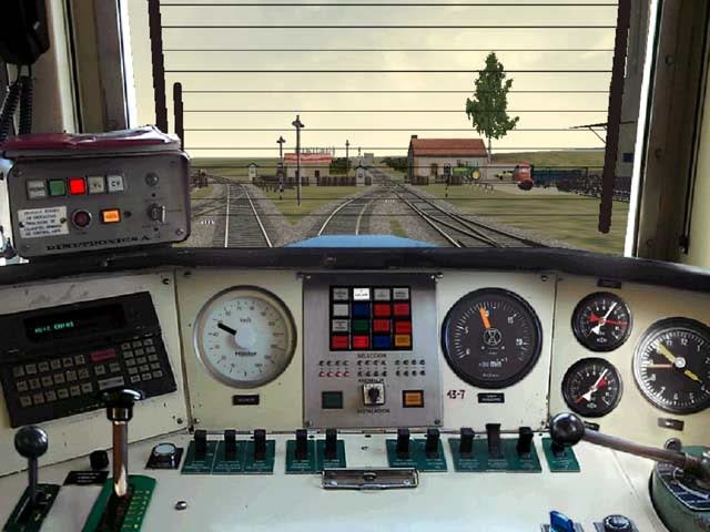

La imagen es una CABINA FOTORREALISTA del juego de simulación ferroviaria Microsoft Train Simulator.
Esta cabina es la del 592 original, y se pueden ver los sistemas de seguridad, no creo que hayan hecho alguna reforma que cambie el sistema ASFA.
Si alguien tiene una foto auténtica y más reciente, que la suba si lo ve oportuno.
La cabina es de un juego de ordenador, pero esta hecha a partir de la cabina real. Imagen procedente de vapor3d.punchinout.net

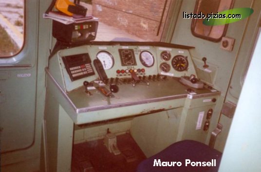

Nota 11 Sep 2016 13:45
Tempranillo
Foto: Mauro Ponsell, sacada de Listadotren, si es necesario, se retira:
