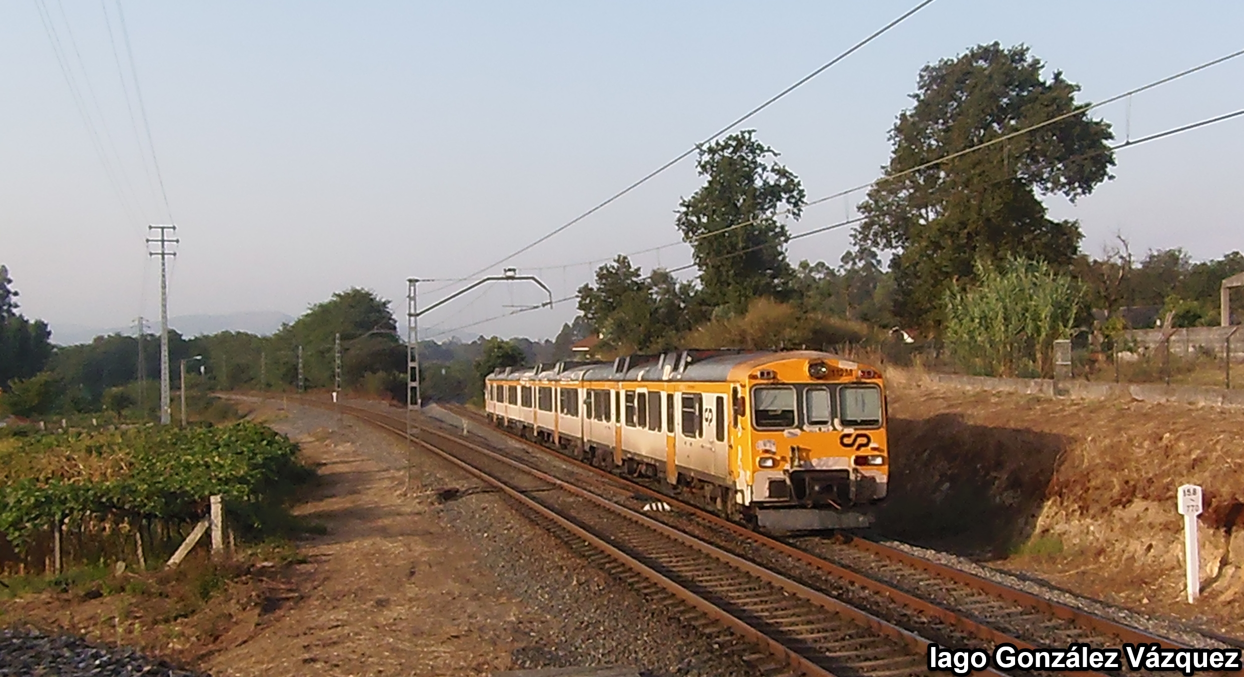

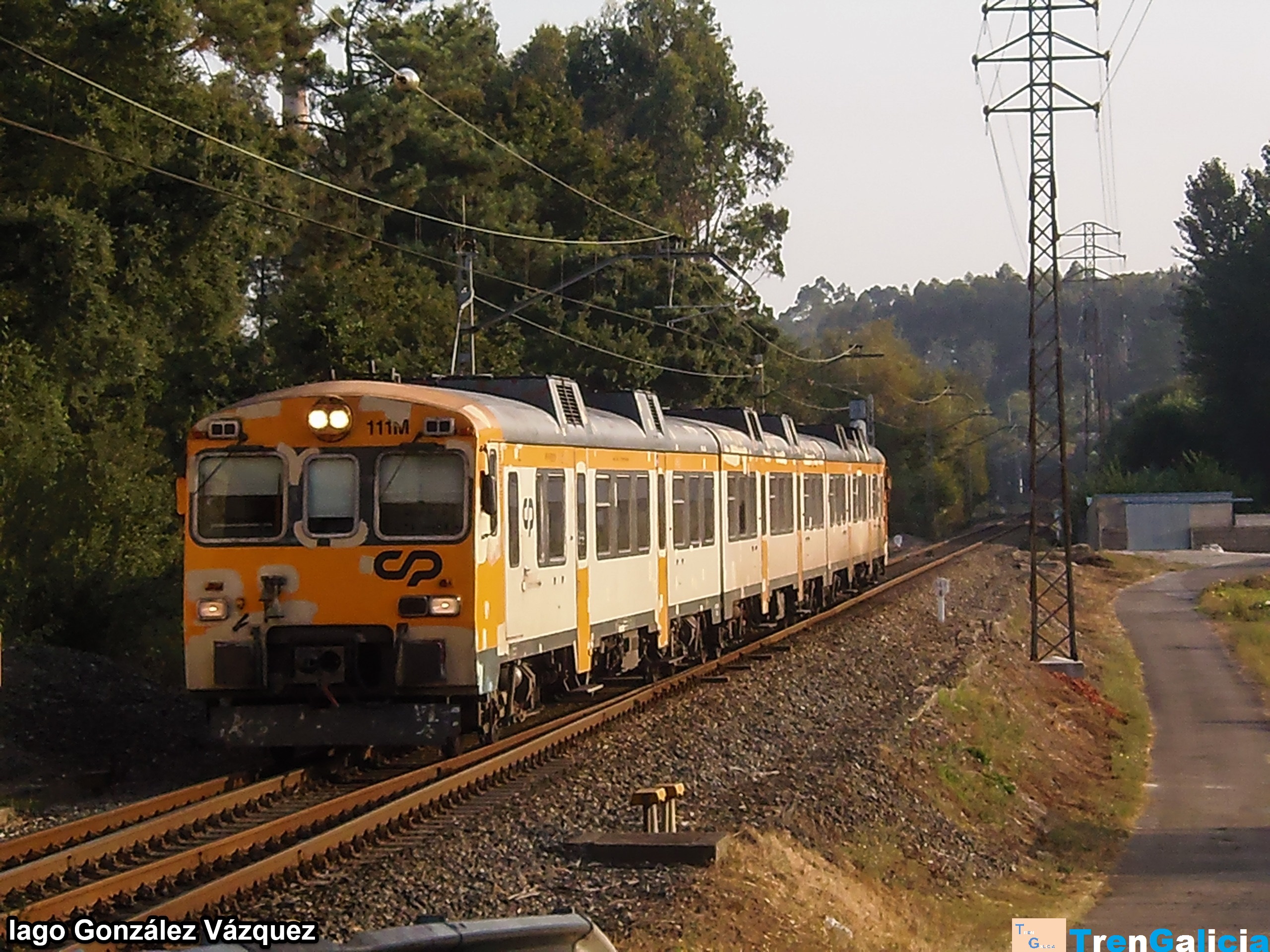

Suerte maldita el pasado martes, día 06 de septiembre de este 2016, tristemente pillé al automotor que el viernes descarriló.
Por si pudiera servir de algo aquí os dejo las fotografías.
Mis condolencias a amigos y familia de todas las víctimas.
