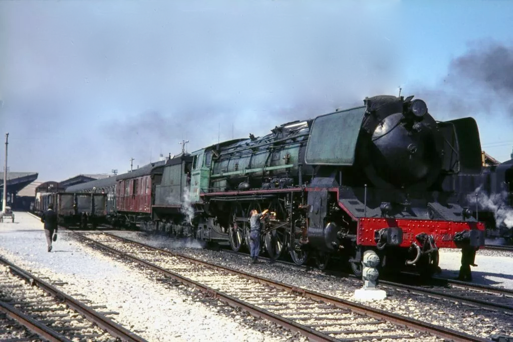

242F-2004. BURGOS año 1965

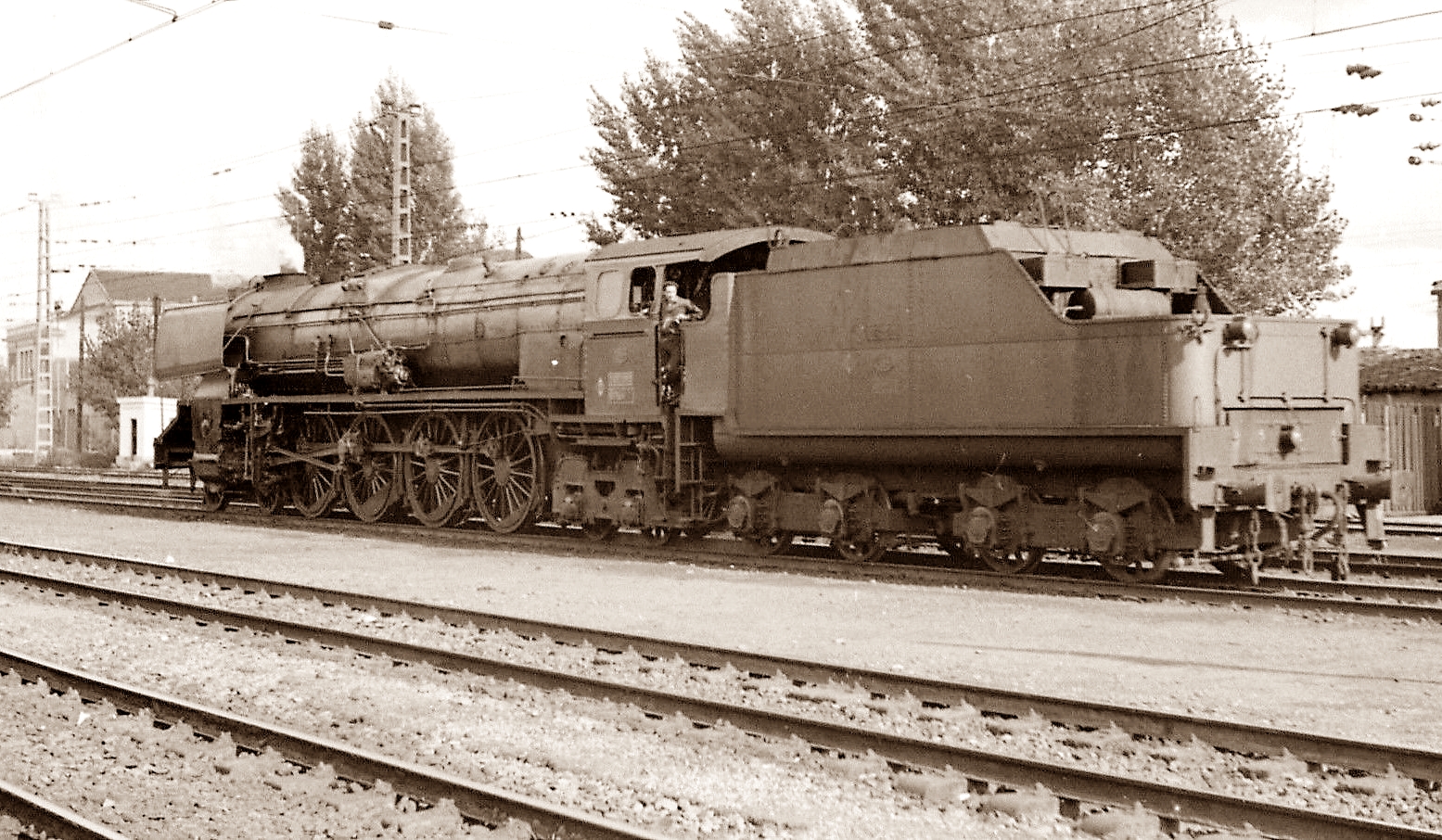

"Su Majestad" la 242F-2003 maniobrando en VENTA DE BAÑOS. Año 1966. Se desconoce autor.
