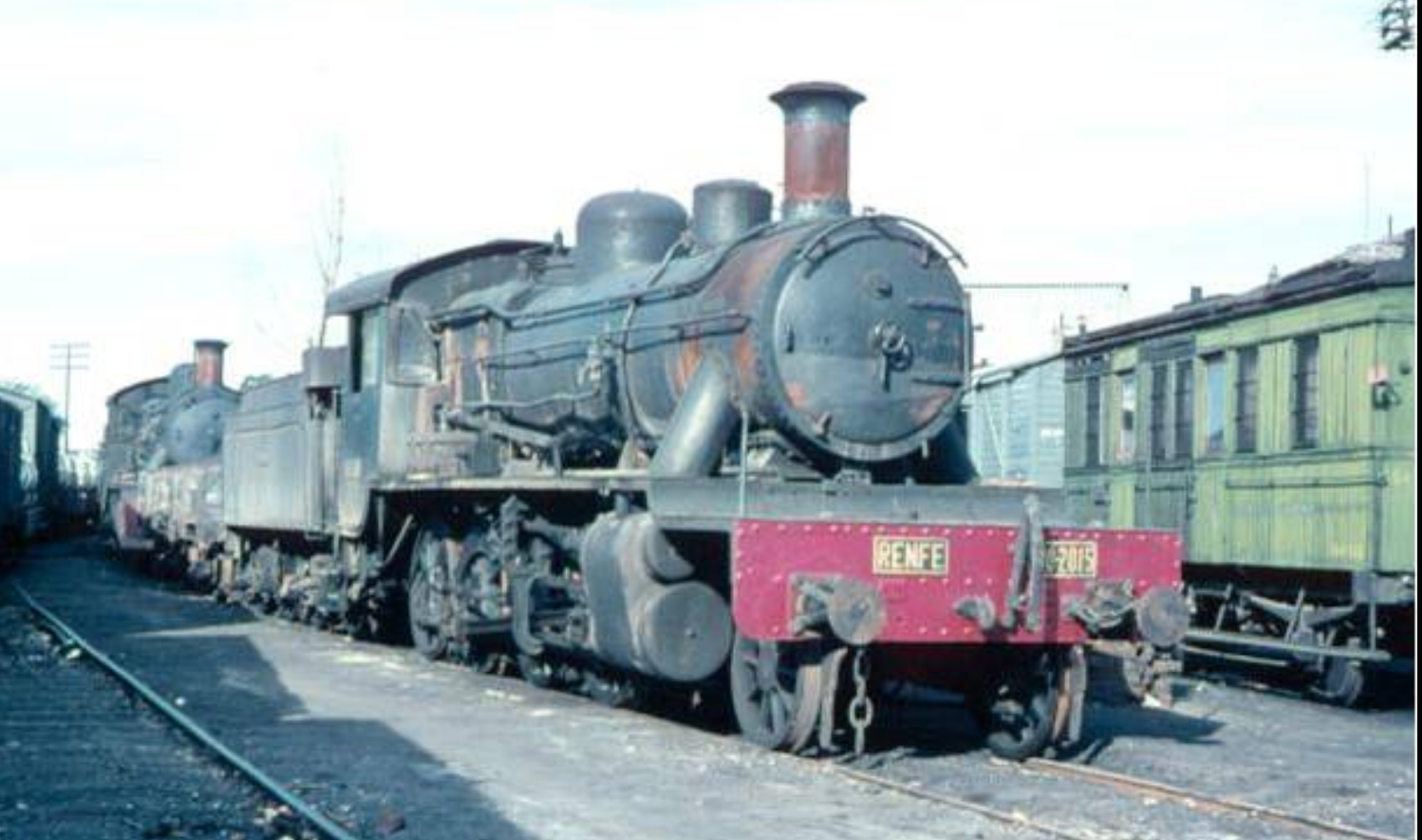

Aqui tenemos en segundo plano otro vehiculo de servicio.
Sabemos algo más de el?

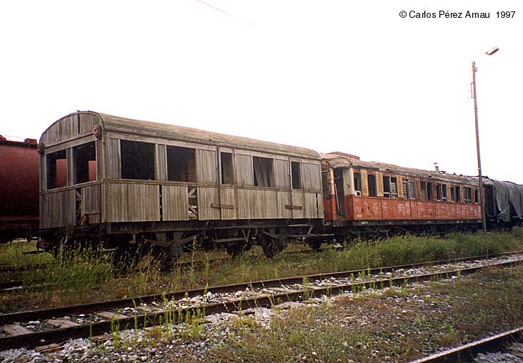

Uno más, el Z 030....

Buenos días. A mi también me extrañó la matrícula de este coche, y resulta que sí que tenía esa imagen junto a otras del mismo autor, y el coche está identificado como S-354, creo que es igual al restaurado por el CEHFE, aunque no puedo corroborarlo. En las imágenes está enganchado al PPAS-316 y el de la lona parece ser el S-3. Saludos. Juan.
Querido juan242f2009, ruego disculpas por no haber aclarado ya esta cuestión, como me había propuesto. Es que no me da la vida y el tiempo del día no alcanza a nada. Además, huyo constantemente de la tentación de hablar de memoria porque de lo que se trata es de ser preciso, contribuyendo en lo posible a aclarar las cosas. No a confundirlas más.
Desde luego, esa matrícula es incorrecta. Cuando pueda lo confirmaré oficialmente. No obstante, diría que era el Z-230, procedente de Oeste.
Lo que sí recuerdo perfectamente es que formó parte del convoy trasladado a Almazán (otro triste convoy destinado al desastre). Formaron parte del mismo el PPAS-316 que aparece junto a él, el SS-3 y un HH cuya matrícula ahora no recuerdo. En total, 4 coches.
No sé a qué coche restaurado por nosotros te refieres. Por similitud, supongo que lo haces al ex Oeste S-3. En efecto, su configuración es similar y puede fácilmente inducir a error. El S-3, no obstante, tiene alguna mayor longitud.
Un abrazo.

Yo estuve en ese lugar y tengo identicas diapos.
El coche de la lona era el que husò franco en su entrevista y que fuè restaurado por una asociacion de Almazan.

Efectivamente, llerita73. Ese cubierto por la lona era el SS-3 que formó parte del convoy.
Lo de su "restauración", dígamos que se inició. Era una asociación de "desarrollo rural" que nada sabía sobre ferrocarriles. Y lo peor es que no escuchaban demasiado... En cualquier caso, las actuaciones iniciadas se abandonaron.

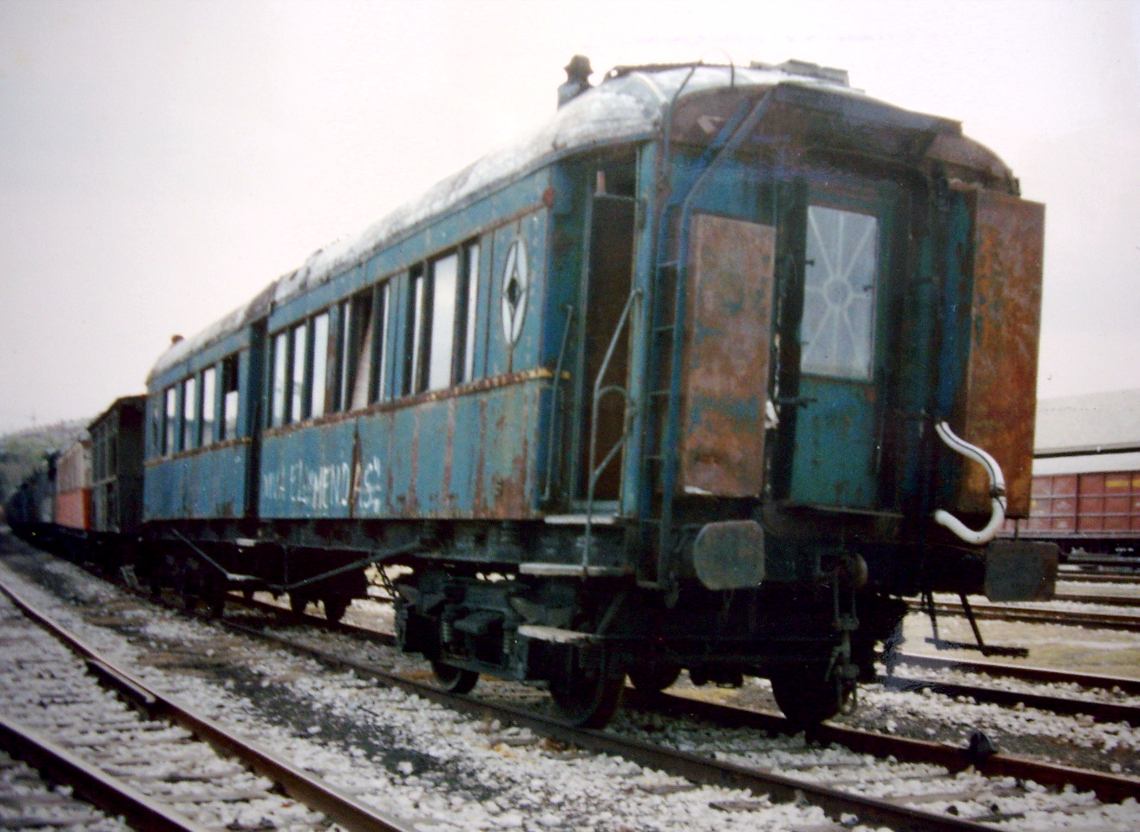

Adjunto foto.
Lamentablemente perdí los datos de autoria y el lugar de la misma pudiera ser las matas. Esta foto no es de mi titularidad.
Espero sirva para enriquecer este hilo y aclarar esta parte de nuestra historia.
llerita73, no se como te ha llegado esta imagen que realicé del antiguo coche sanitario PPAS-315 en base a un verderón de MZA. Las Matas, el 22 de diciembre de 1979.

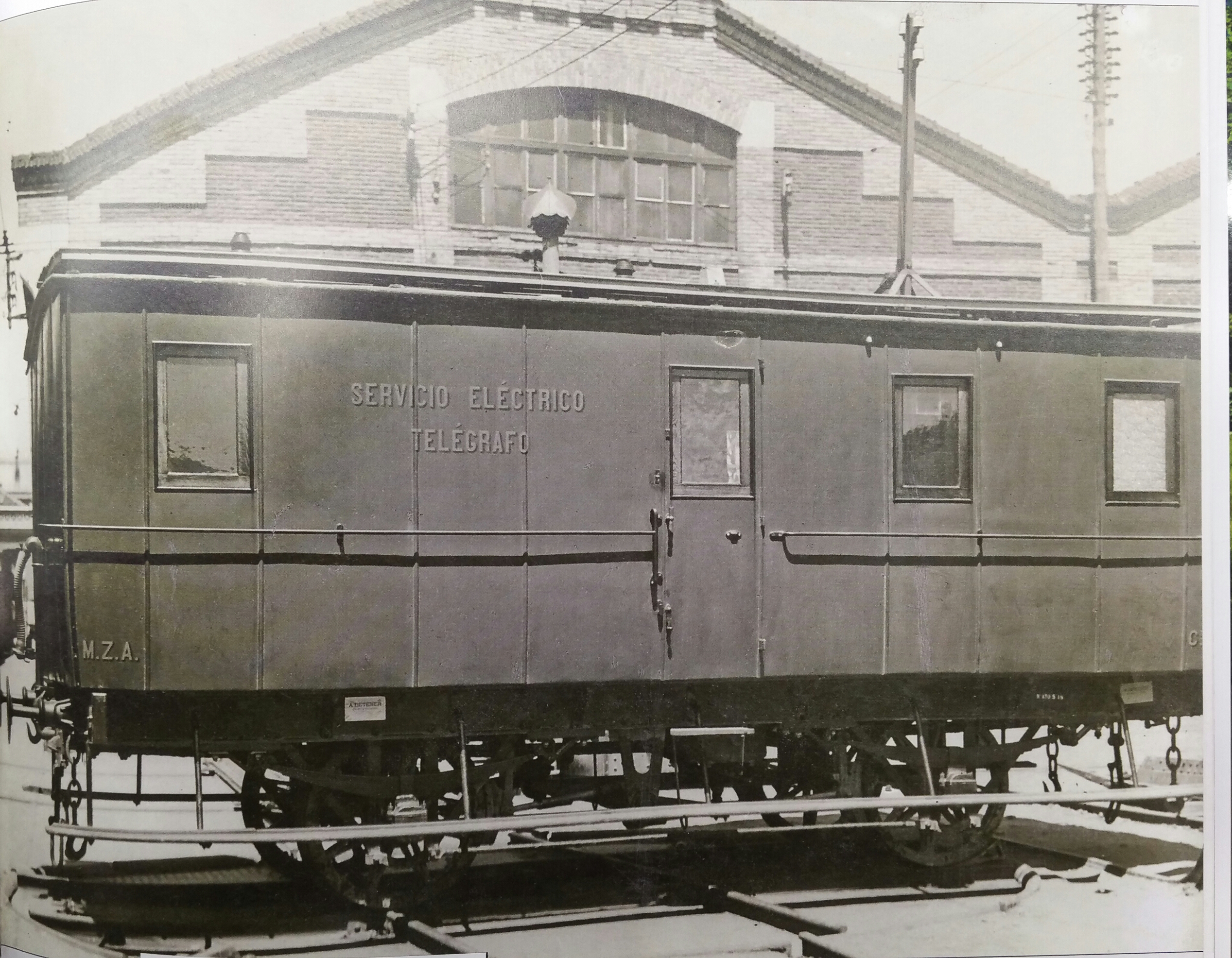

Mensajes: 6664
Más coches de servicio.
Es el turno del coche del tren taller de Atocha.
Sabemos algo de el? Procedencia,matricula..
