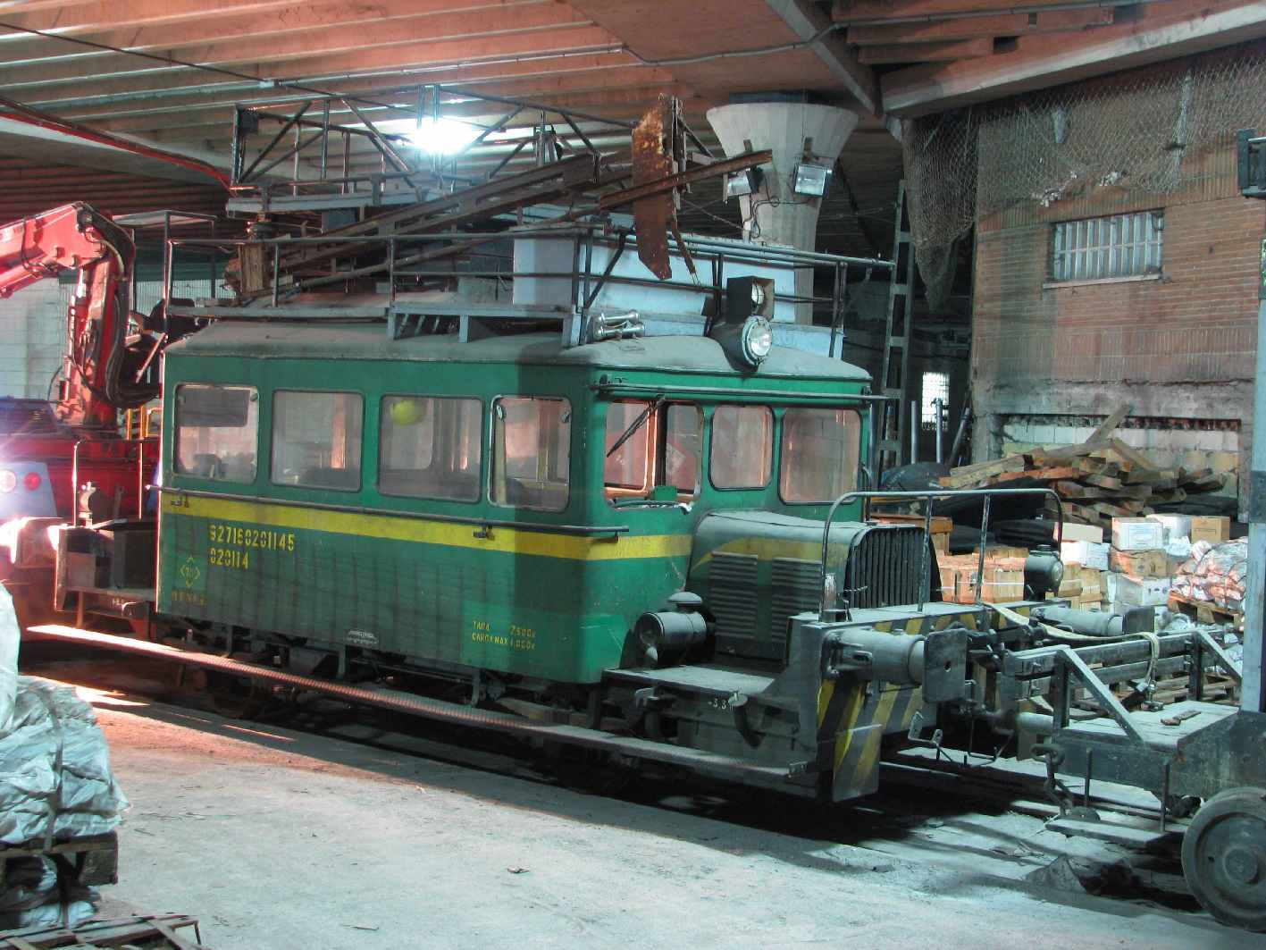

Alguna de las Ferrotrade pintadas en verde llegaron a llevar número UIC, sin ir más lejos la VLD PAC 14, posterior UIC 9271 602201145 020114, ahora preservada en el Museo del Ferrocarril de Asturias.

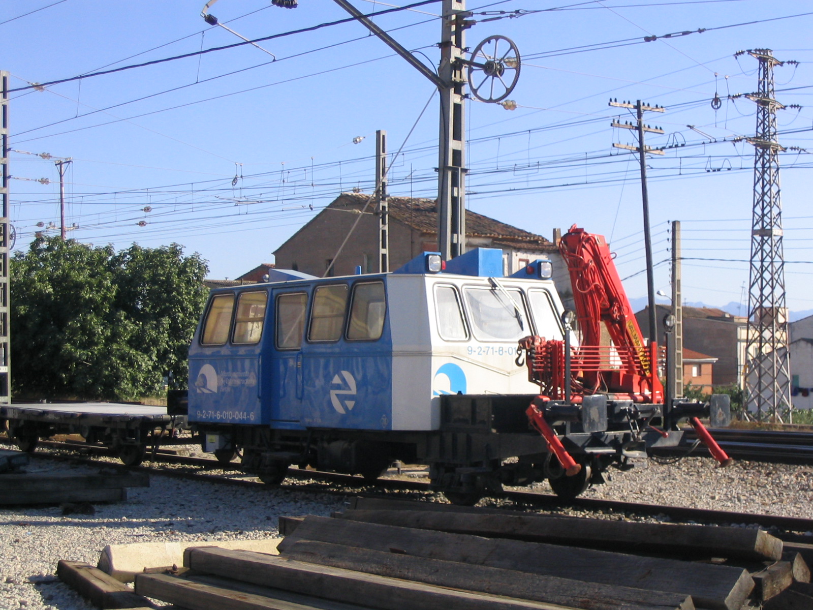

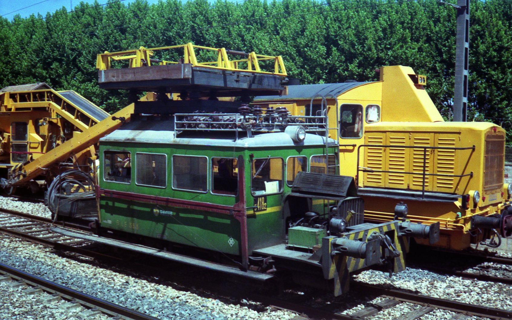

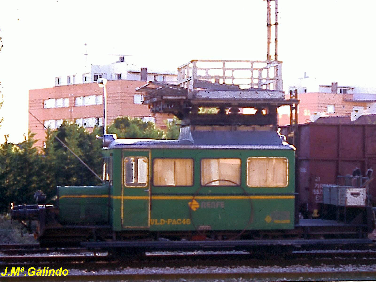

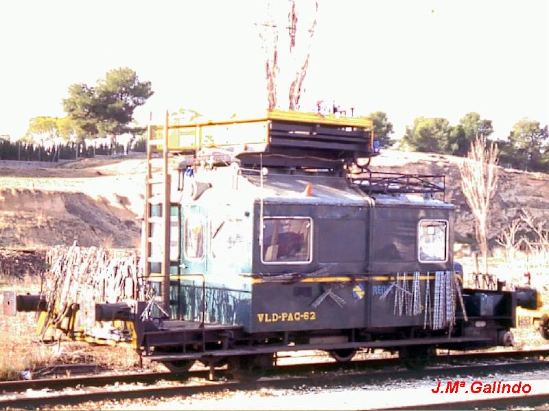

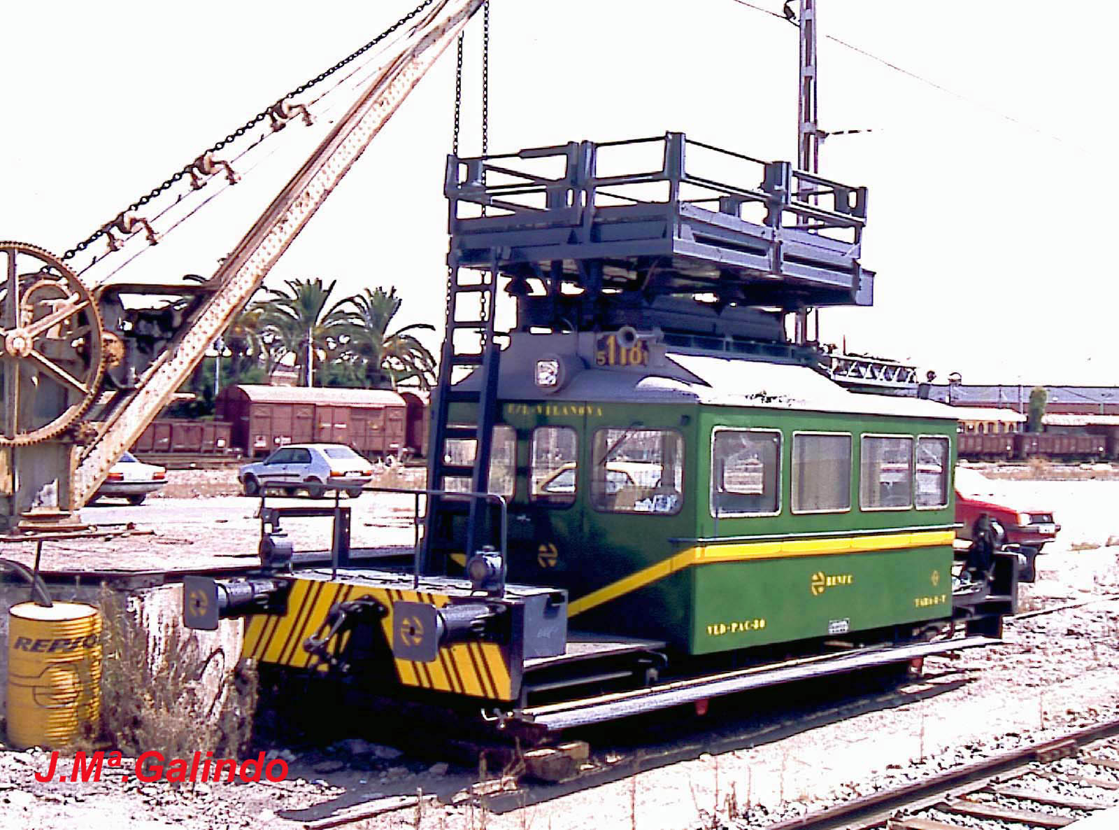

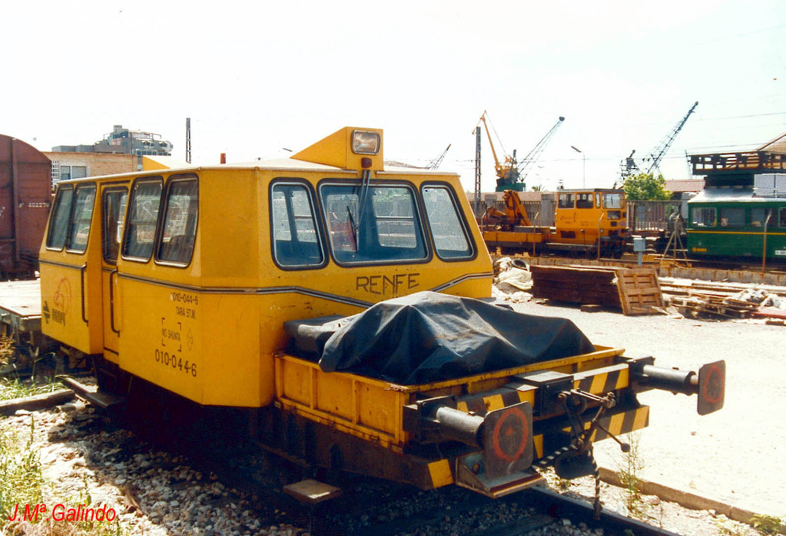

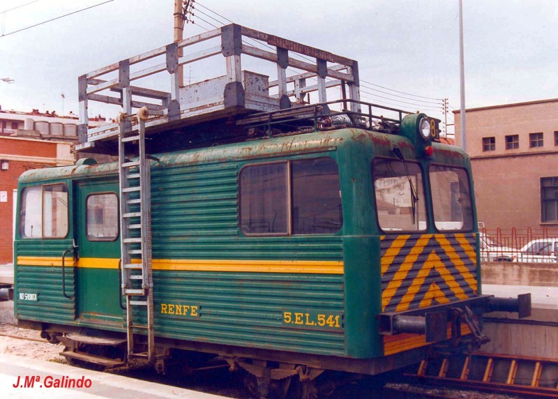

Curioso, porque la verdad es la primera que veo una con la numeración, de todas las fotografiadas por mi tanto de este tipo como de las otras de modelos antiguos, ninguna la lleva, sin embargo las pintadas ya de amarillo algunas lo llevaron y otras no lo hicieron hasta cambiar a color azul como la 010-044 que la tengo en las dos épocas. las dos fotos finales.
VIO VLD-PAC-62_E60800_1995-12.jpg (83.74 KiB) Visto 6718 veces

Quizás la causa de esta anormalidad fue que esta dresina, con base en Pola de Lena, estaba previsto que fuera sustituida por una más moderna, pero por diversas causas este reemplazo se fue demorando, hasta el punto de que tras ser retirada en 2004 reemplazada por otra, fue de nuevo puesta en servicio por fallos de la nueva, prolongando su vida activa unos años. Se ve que estando prevista la baja nadie consideró de interés repintarla entera hasta el punto de que, cuando no quedó más remedio que ponerle nuevas marcas UIC se pintaron unos parches para borrar las marcas anteriores.
En cualquier caso, en 2004 como digo ya tenía números UIC.
Como éste estaba en el grupo 60XXXX, estaría bien ver más dresinas dentro de esta serie 60xxxx

Yo casi podría afirmar que estas dresinas fabricadas de "Fortuna", es decir con elementos reaprovechados en su momento de otros vehículos no llevaron jamás número UIC, de hecho he estado revisando antiguas fotografías mías de hace 15 años, de dresinas normalizadas tipo 5ELxxx y en ninguna he visto rotulado un número UIC ( lo que evidentemente no prueba que no lo tuviera) pero como mínimo es sintomático, incluso de las antiguas amarillas 010-xxx, 011-xxx o 012-xxx mientras estuvieron pitadas de amarillo no los llevaban, han sido cuando las supervivientes se han pintado de colores normalizados Azul-Blanco para las de Renfe o Verde-Blanco para las asignadas al GIF que si lo llevan , con lo que no se si la numeración se ha efectuado en este momento.

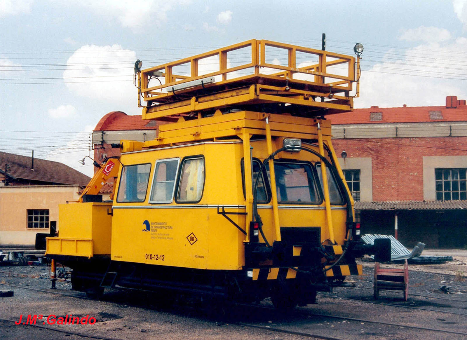

Una duda que me surge ,la 010-12-12 ( 6ª fotografía) ........¿ es la 010-012 reformada ? ó es otra totalmente distinta?
Nota 27 Mar 2013 09:51
Mensajes: 7082
La 010-12-12 está mal rotulada. Debería de ser 010-121-2.

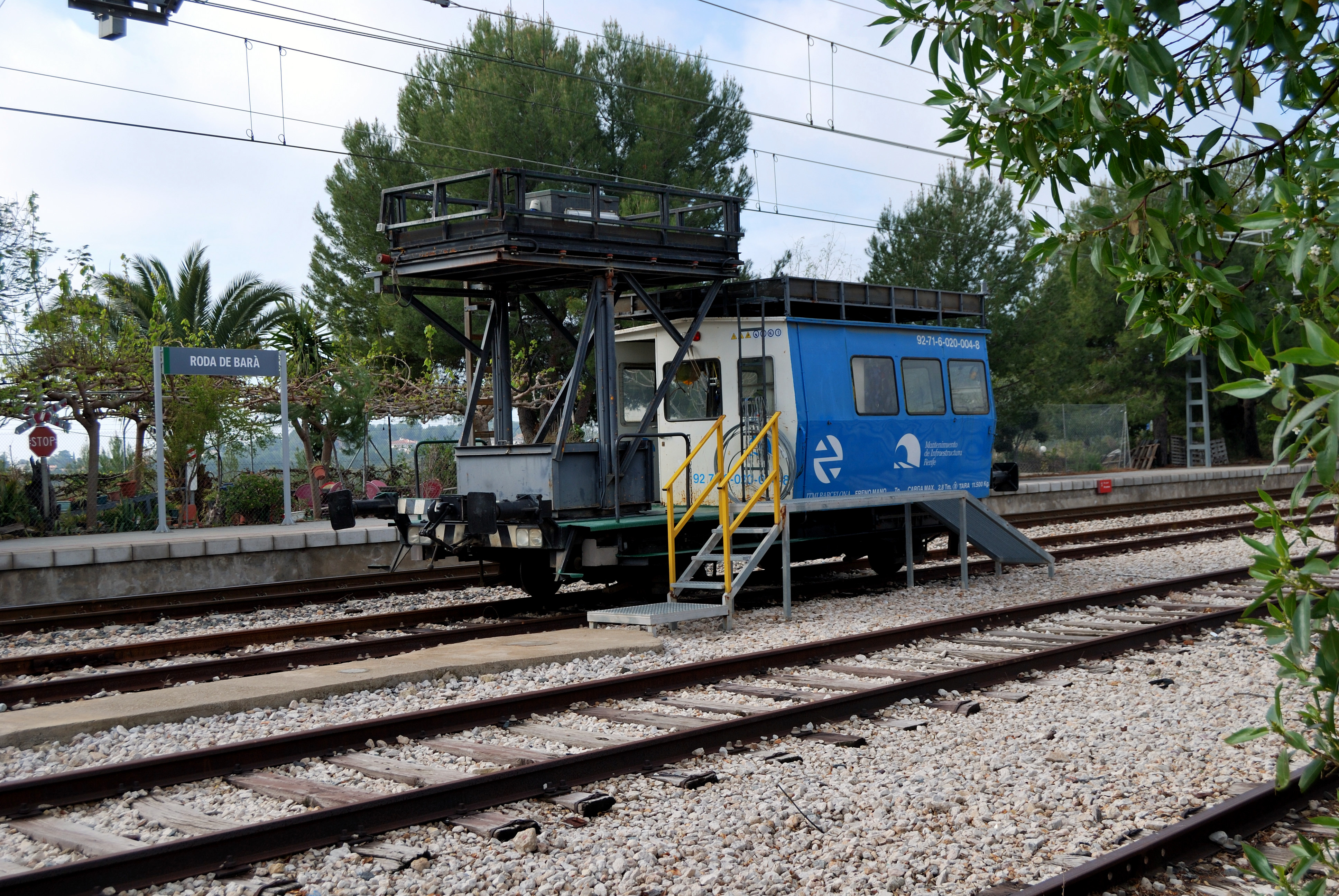

Esperando, para realizar mantenimiento de catenaria, en Roda de Barà.

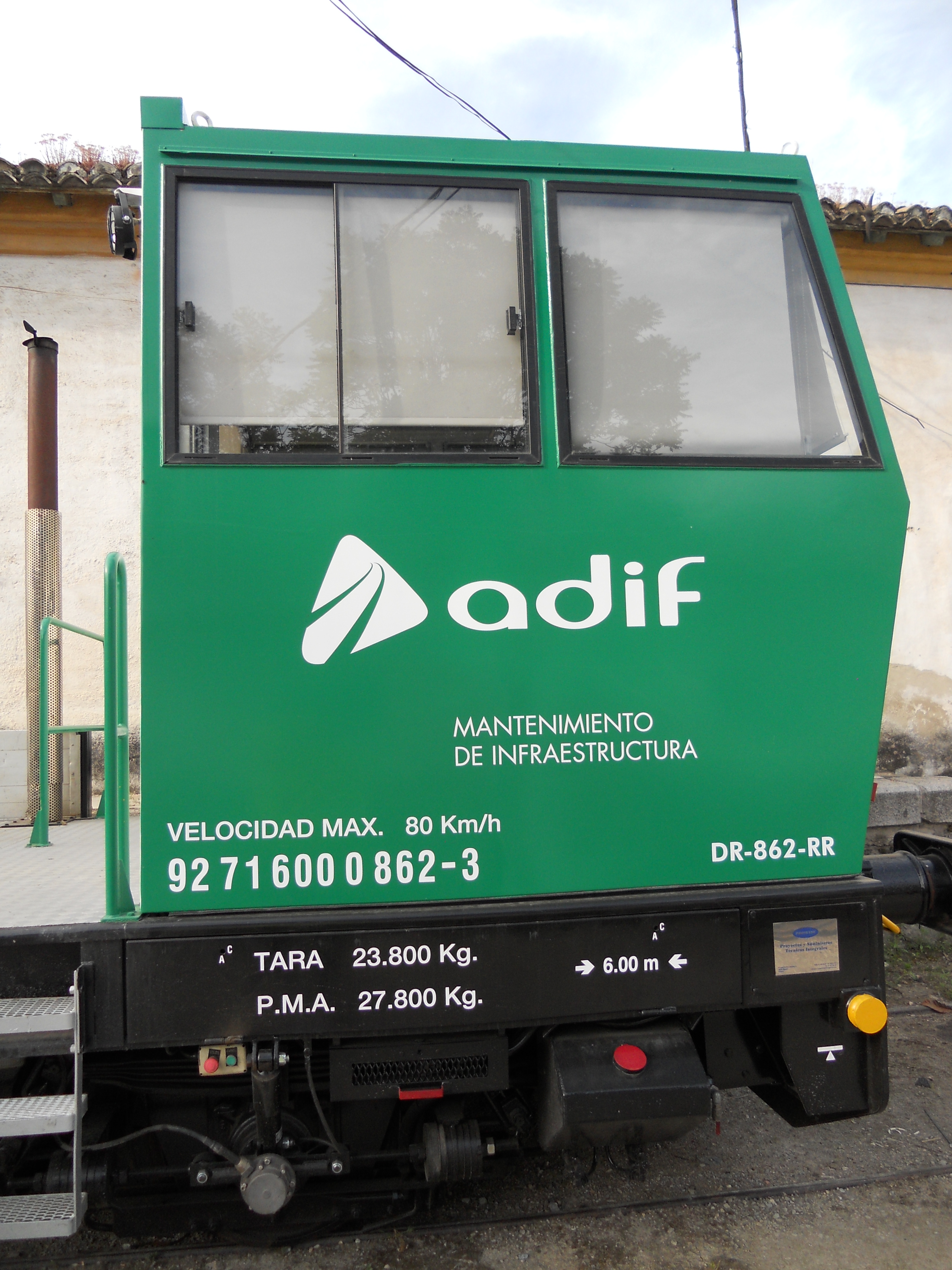

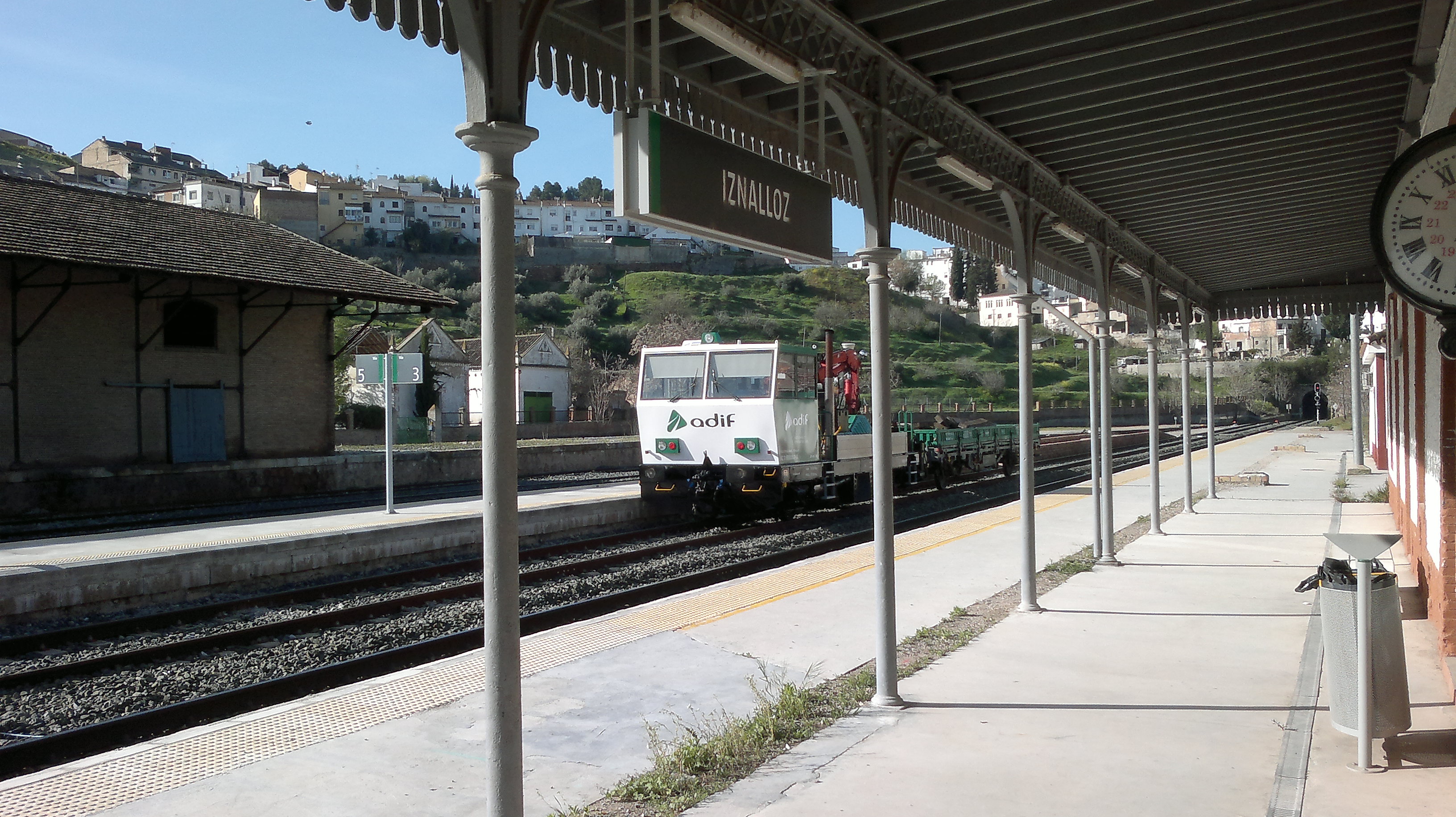

Mensajes: 38750

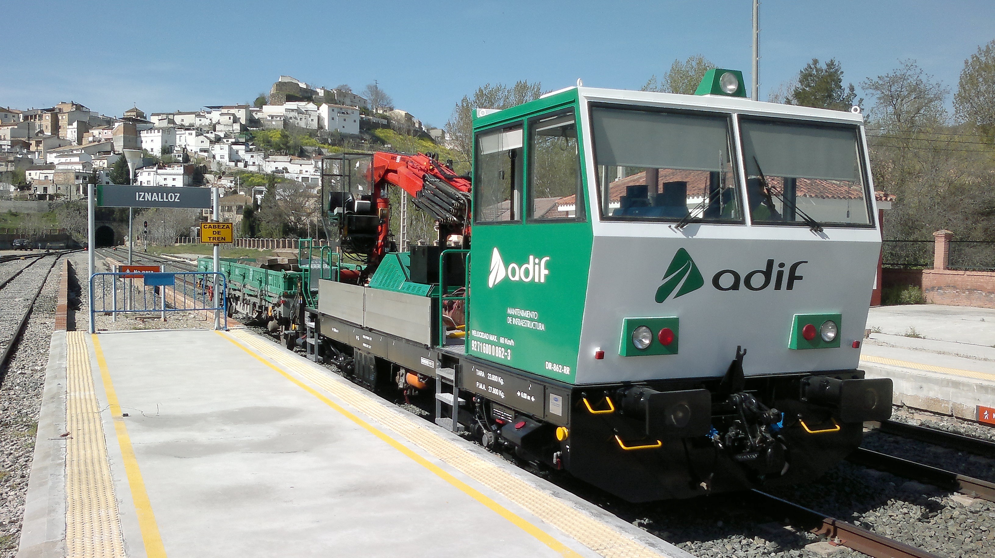

La DR-862-RR en la estación de IZNALLOZ. 16-04-2013
Foto: PACHECO.

Mensajes: 38750
La DR-862-RR en la estación de IZNALLOZ (Granada)
Foto: PACHECO. 2013

Mensajes: 38750

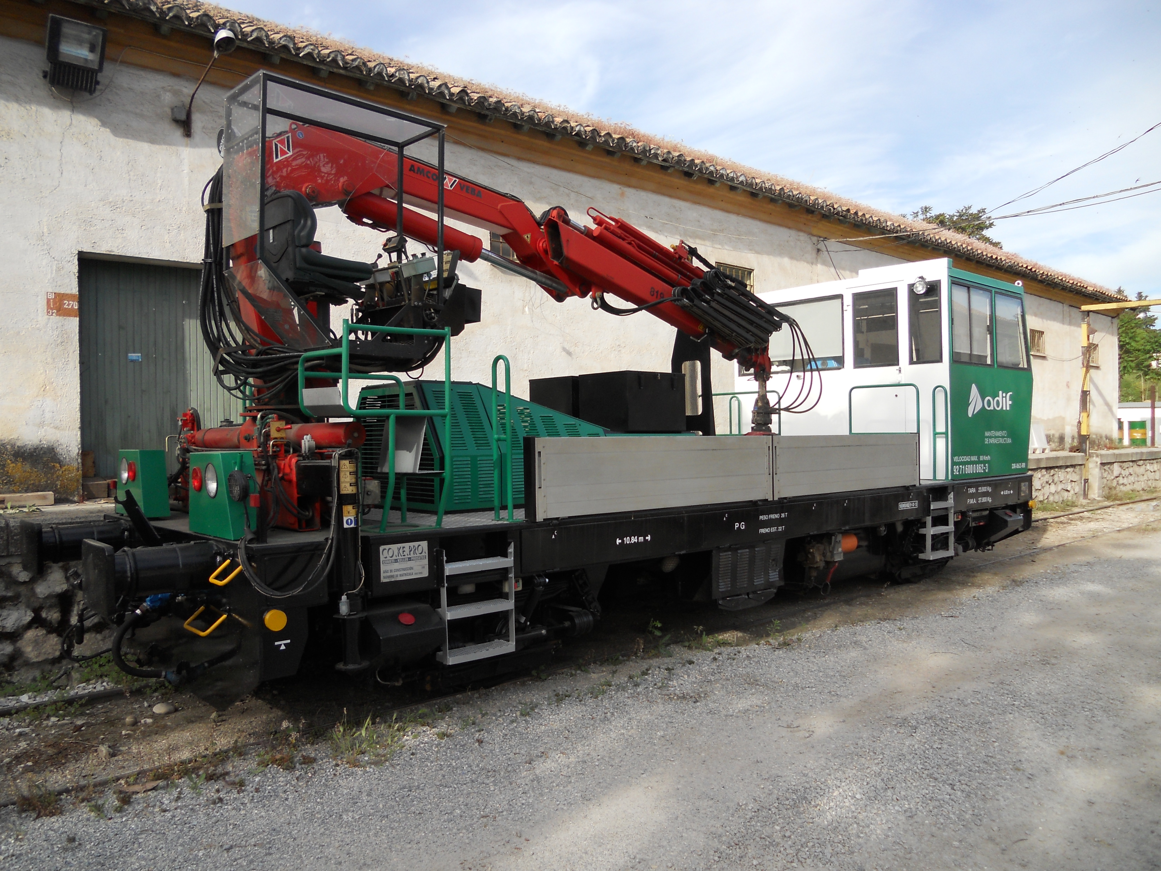

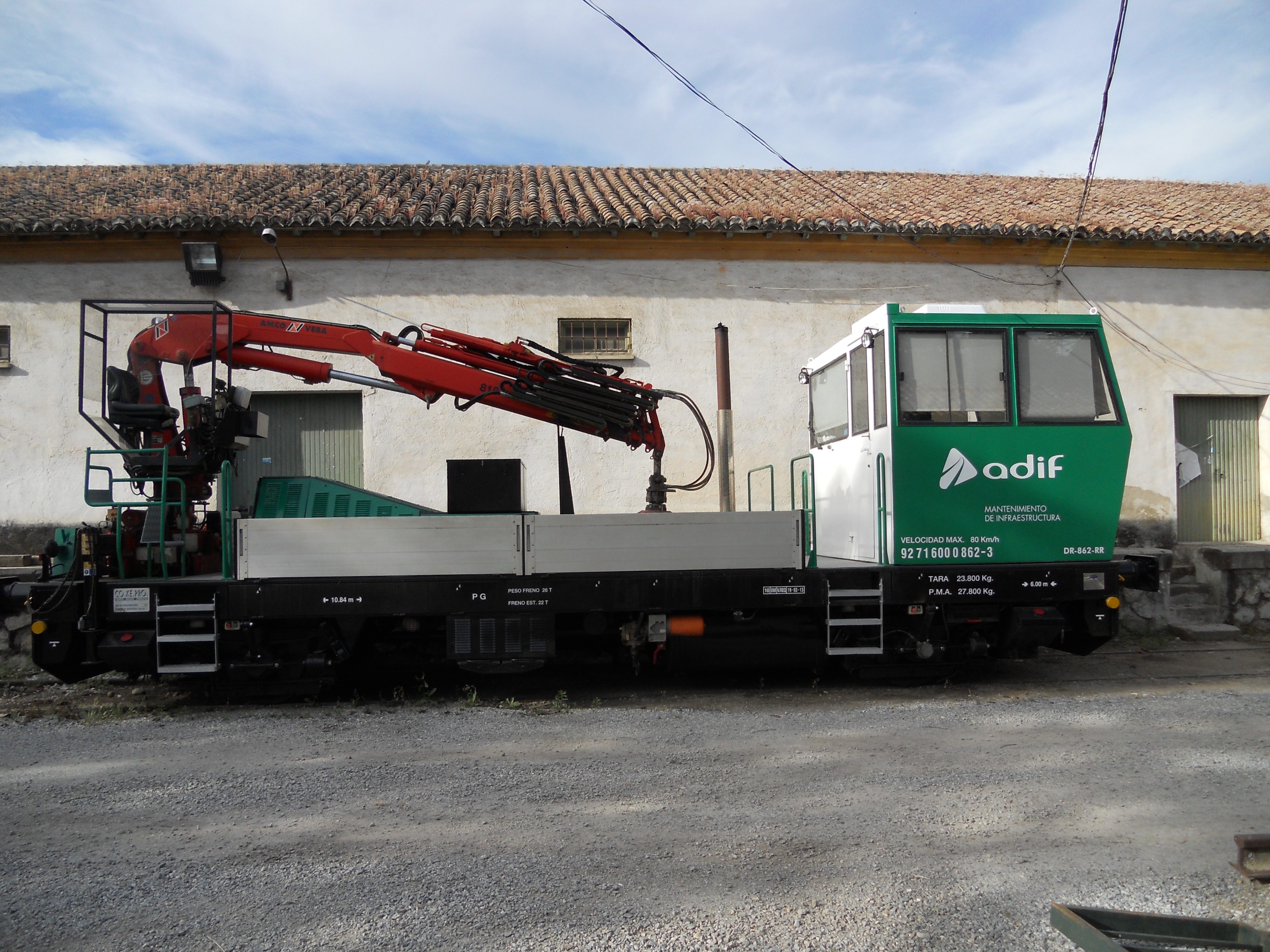

Algunas fotos de la DR-862-RR de ADIF.
Foto: PACHECO 2013
Foto: PACHECO 2013
Foto: PACHECO 2013
Foto: PACHECO 2013
