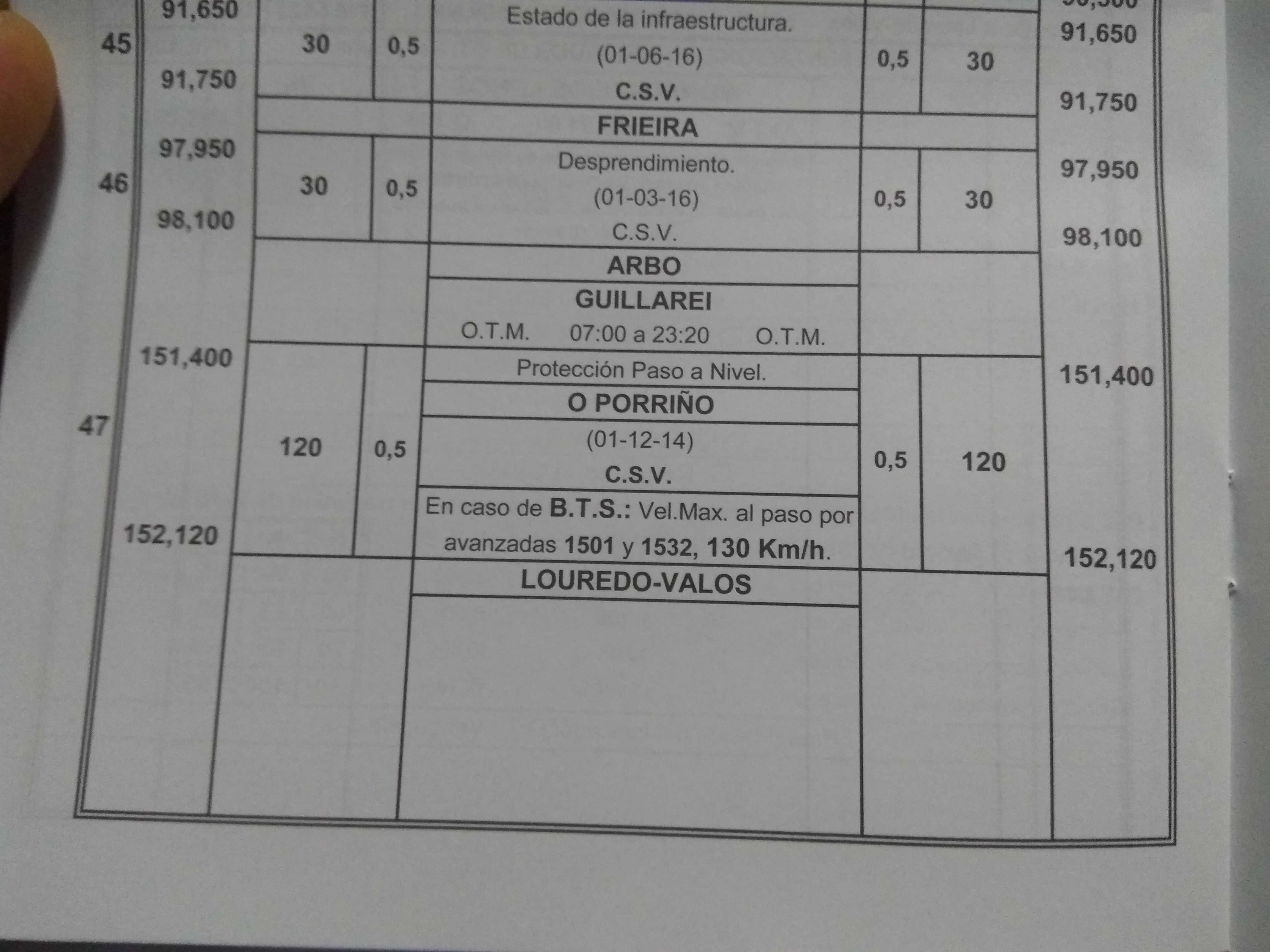

Nota 13 Sep 2016 13:41
Mensajes: 538
Registrado: 21 Ene 2009 13:26

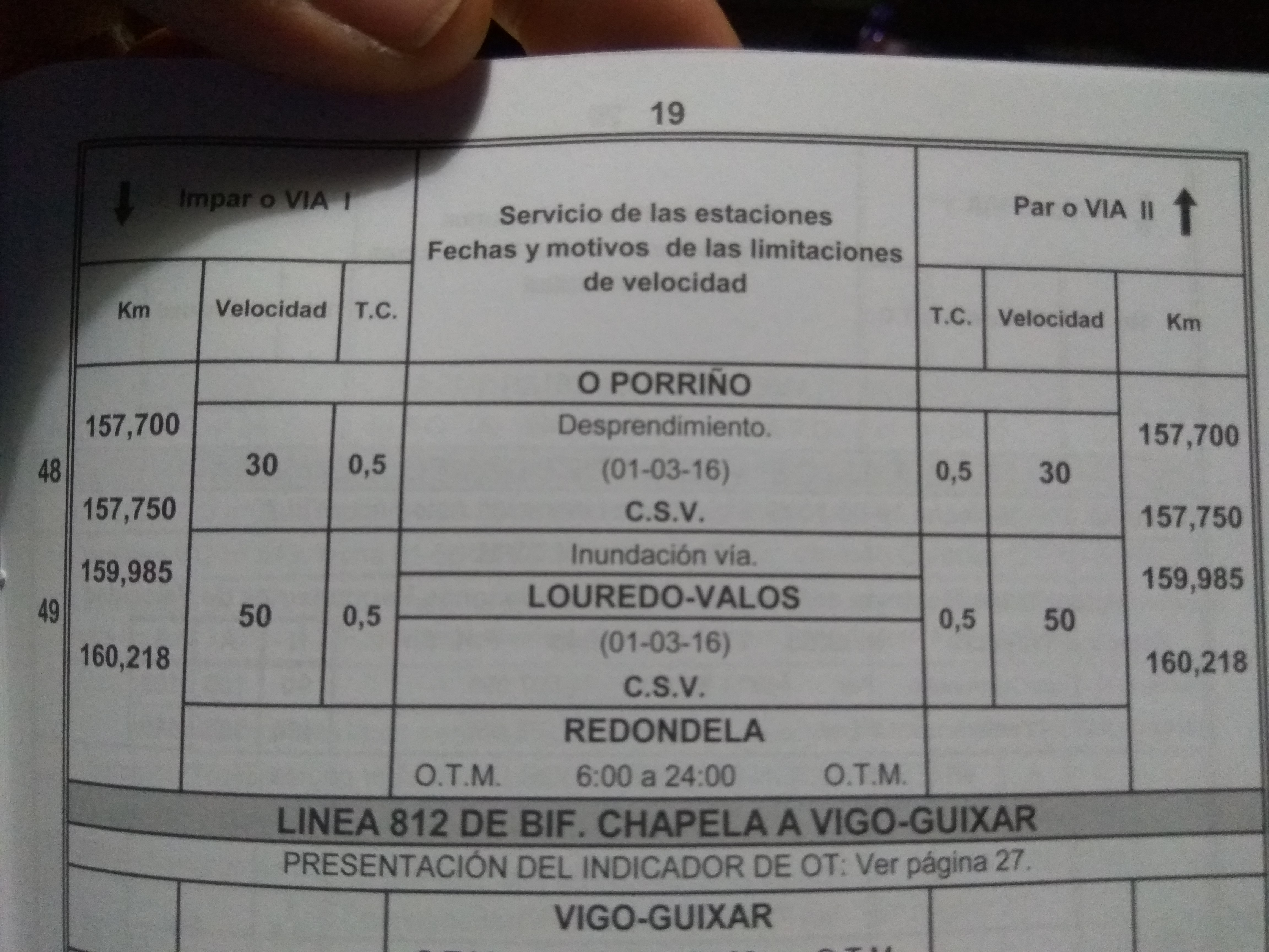

Nota 13 Sep 2016 14:39
Mensajes: 301
Registrado: 10 Ene 2014 12:15
Última edición por Cadelo el 10 Jun 2018 16:24, editado 1 vez en total
