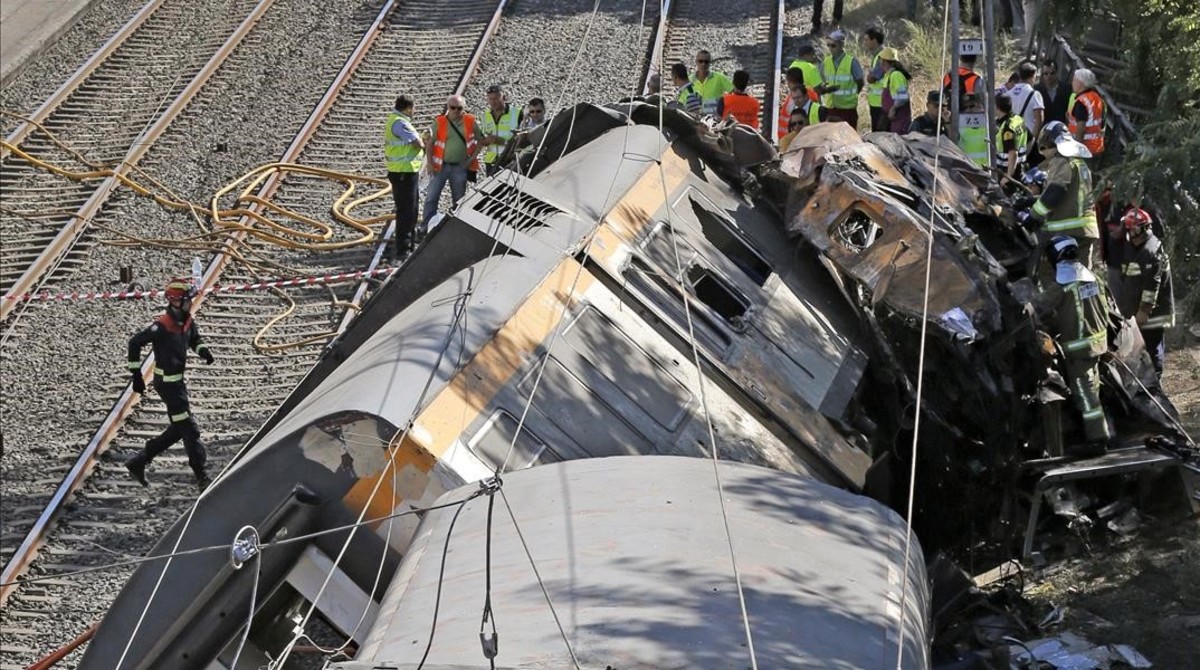

El maquinista del tren de O Porriño desoyó dos avisos para que frenara.
La caja negra revela que el convoy circulaba a 118 km/h en una vía limitada a 30 debido a unas obras de mantenimiento

LILAZGZ escribió:
Se supone que los dos últimos avisos recibidos por el maquinista y confirmados de su recepción, fueron los de la baliza de 300 metros anterior a la señal AVANZADA, que estaría en anuncio de precaución (verde amarillo) y el ultimo aviso y confirmación, en la misma señal avanzada, teniendo que haber reducido su velocidad de 120 a 30 km/h, para pasar por las señales de entrada a esa estación, a esa velocidad, para entrar en vía desviada. Estoy tremendamente consternado, del final de este accidente y pensar que según subas en un vagón u otro, esta la vida y también la muerte, solo de pensarlo, se me pone el bello, como escarpias. Todo por el azar y el destino de cada persona.
:cry: :cry: 8-)
No estoy de acuerdo con esta opinión. Si el tren iba a entrar por desviada, también saldría por desviada. Por ello, la señal de entrada también tenía que dar la indicación de reducción de velocidad, salvo que la señal de salida esté cerrada, en cuyo caso, la señal de entrada debería estar en anuncio de parada (amarillo), y si en la baliza previa iba a más de 60 Km/h, como es el caso, debría haber disparado el freno de emergencia. Sigo creyendo que esos dos avisos son los de la señal de entrada, y si no hay ningún aviso previo, es porque la señal avanzada estaba en verde, sin descartar un fallo en el sistema de seguridad.

Pues puede que sin tener ni idea de lo que habla, algo haya acertado. Ambos accidentes están relacionados en la protección de la seguridad del tren mediante el ASFA, el de Angrois si hubieran recibido el tren en cualquier señalizacion que no hubiera sido vía libre (y que no me cuenten milongas, hay puntos de la Red que llevan años protegiendo el paso de los trenes recibiendo en preanuncio sin tener ninguna circulación ocupando los cantones que hay por delante) ni el accidente de o'porriño hubiera acaecido con ASFA digital (siempre dando por hecho que las instalaciones funcionan correctamente).
La implementación de los cambios significativos de velocidad a posteriori del accidente de Angrois y su asociación a balizas ASFA es un reconocimiento de facto de que algo había mal y nadie puso remedio antes de que pasara lo que tristemente acabó sucediendo. Y era cuestión de tiempo que sucediera, si el maquinista iba hablando por teléfono con el interventor es solamente un factor más.
Algo parecido ha pasado en O'porriño. Si la implantación del ASFA digital desde hace años viene motivada por varios accidentes relacionados con la sucesión de señales y pasos por vía desviada es evidencia que el ASFA analógico resultaba ser un sistema primitivo que no ofrecía unos recortes de velocidades al maquinista para que en caso de un despiste tenga que adecuar la velocidad a las circunstancias. El ASFA digital esta lejos de ser un sistema perfecto, pero es un avance en seguridad increíble comparado con su antecesor.
Respecto al aspecto organizativo de la seguridad en la circulación, mi opinión es que las dos grandes empresas implicadas en ferrocarril en España (Adif y Renfe) son gigantes con pies de plomo en los cuales para cambiar cualquier cosa hace falta un tremendo esfuerzo para lanzar los mecanismos que puedan mejorar la seguridad, no debe ser un trabajo fácil pero deberían esforzarse en analizar mejor los eventos relacionados con la seguridad en la circulacion del pasado y tener clara la premisa que si algo no cambia estamos condenados a que hechos similares se repitan por pura estadística. Eso es de cajón de madera de pino.
Con respecto al aspecto humano, os sorprendería la bajada de percepción de una persona normal cuando está realizando una tarea y esta teniendo a la vez una charla de lo más coloquial. Probar a hablar por teléfono y escribir algo coherente que no tenga nada que ver con la conversación.

Vamos a ver, compañero: supongamos que es como tú dices. Es decir, que las dos indicaciones de reducción de velocidad reconocidas por el maquinista y aparentemente ignoradas, son las correspondientes a las balizas de la señal avanzada. ¿Me podrías aclarar qué pasa con las dos balizas de la señal de entrada? ¿No dejan ningún rastro en la cinta del Teloc, caja negra, o como quieran llamarlo ahora? Porque es indudable que pasó por ellas antes de descarrilar. ¿No?
Por otra parte, ya se ha dicho reiteradamente que en estas situaciones no es necesario poner cartelones de reducción temporal de velocidad, (los de fondo amarillo), ya que el tren se desvía a otra vía, y la reducción de velocidad la impone la propia señalización. Los cartelones de reducción temporal de velocidad se ponen cuando el estado de la vía no permite la circulación a velocidad normal por desguarnecimiento de la vía, descarrilamientos, obras, o cualquier causa temporal que limite la velocidad. Estas reducciones temporales quedan debidamente plasmados en los boletines de los que disponen todos los maquinistas.

Hombre, los expertos no han dictaminado nada todavía. Lo que se ha filtrado a la prensa, y que no es ningún informe, es que el tren iba a 118 km/h en el momento de descarrilar, y que hubo dos avisos de reducción de velocidad, ambos reconocidos por el maquinista mediante la pulsación del botón correspondiente. Yo no he leído que fuera en una o en otra señal, pero es de lógica que las dos últimas marcas registradas en el teloc son las de las balizas de la señal de entrada. Si la señal avanzada hubiera hecho la indicación correcta, habría cuatro, o al menos tres, avisos de reducción de velocidad. Y digo que "al menos tres", porque cabría la posibilidad de que la señal avanzada hubiera cambiado después de pasar por la baliza previa de dicha avanzada, cosa que no sé si es compatible con los sistemas de seguridad.
Nota 14 Sep 2016 09:15
Mensajes: 3176
Sin olvidar que la información que dan las balizas no prevalece sobre la información que nos da la señal, salvo en el PN desprotegido. O sea que lo que diga la cinta del ASFA es un dato más en la investigación pero también está la señalizacion, la cual se puede visualizar asociada a la hora real del incidente, lo que se conoce como moviola.
Con respecto al número de avisos que tuvo que recibir el maquinista no hago demasiado caso a las informaciones, cajas negras, avisos, vagones, que si tiene 60 años el tren o tiene locomotora, ya dice mucho del nivel de desconocimiento de quien escribe las noticias. Como bien dice JSA serían al menos 3 balizas o avisos, lo normal es que sean 4 pero en vía única hay muchas líneas que las avanzadas tienen baliza previa pero no tienen baliza de señal.
