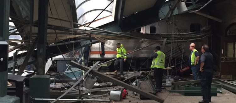

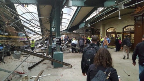

Accidente en EEUU New Jersey ayer 29 de septiembre de 2016 a las 8:45 hora en principio por exceso de velocidad.
Imagen de la estacion.
El tren.

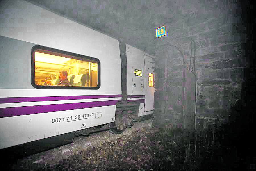

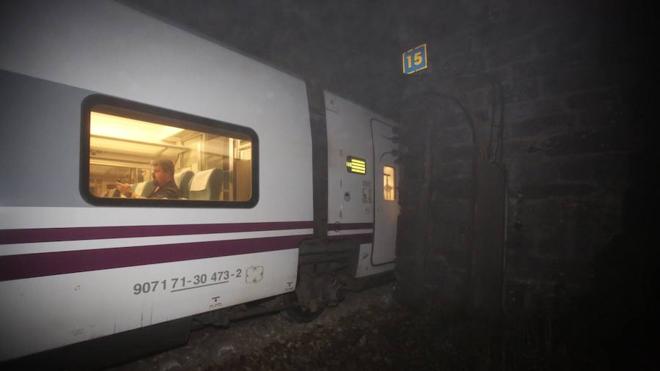

Milagro en el Alvia Barcelona-Gijón.
Pasajeros del Alvia, al filo de la medianoche, aguardando su evacuación por los integrantes del dispositivo de seguridad.
El tren descarriló en Lena con 78 pasajeros. El convoy viajaba a una velocidad moderada y no volcó al quedar apoyado en las paredes del túnel. Una mujer de 64 años ha sido trasladada al Hospital Álvarez Buylla
http://www.elcomercio.es/asturias/20161 ... 24654.html

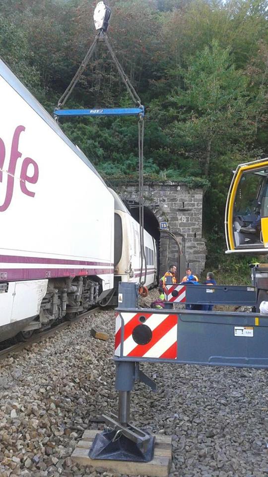

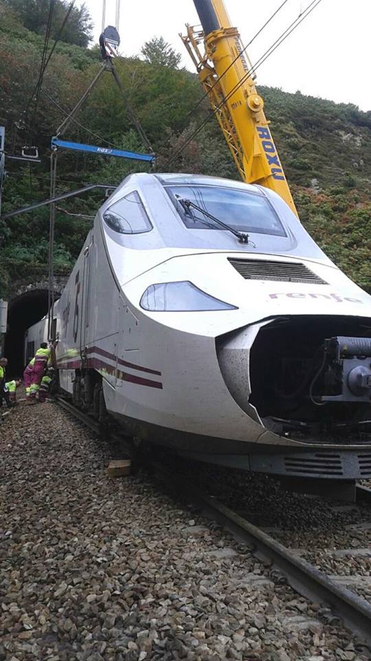

Nota 01 Oct 2016 19:44
Mensajes: 38825
Encarrilando el Alvia del incidente de anoche en Pajares. Desde Adif se informa que al menos hasta mañana no estará libre el paso para trenes por el Pajares. Foto Adif. Fuente:Revista Via Libre.

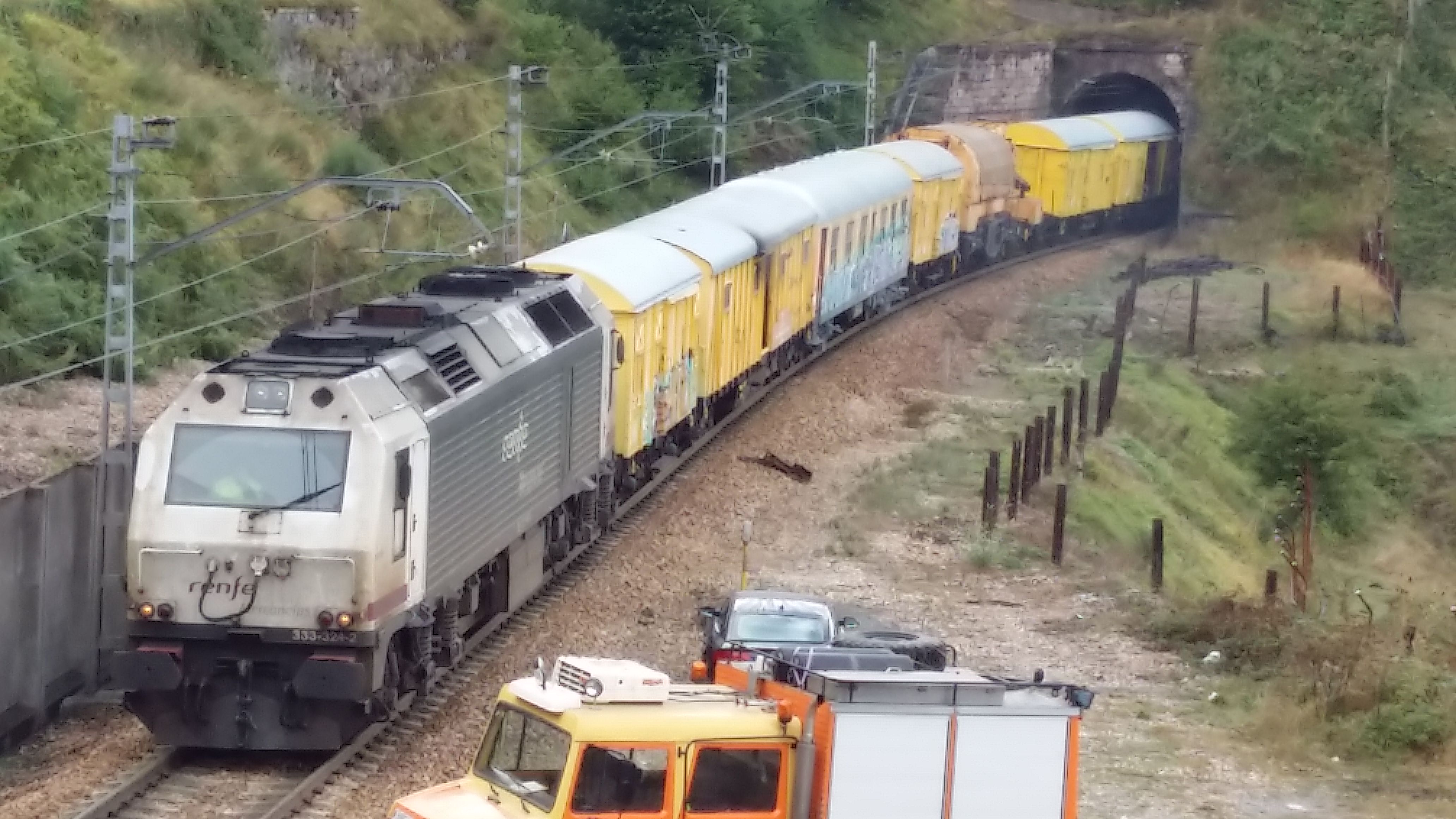

Tren de socorro de Leon.
Foto mia.

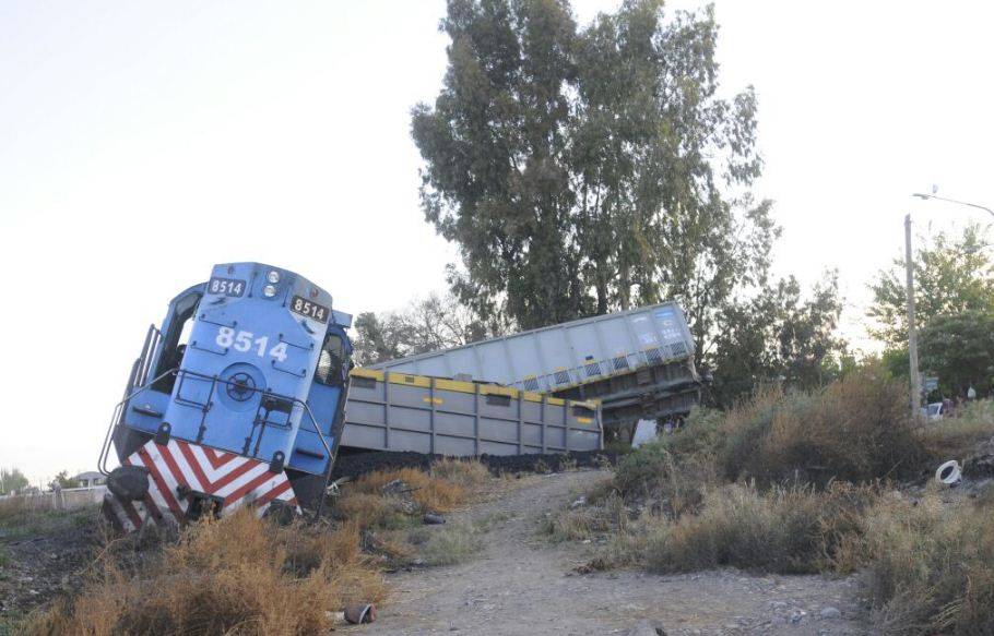

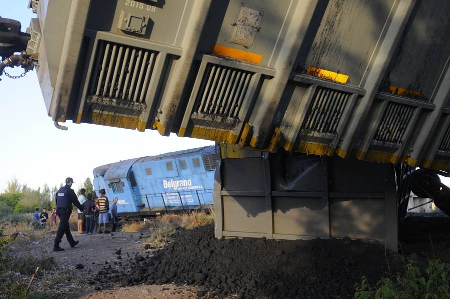

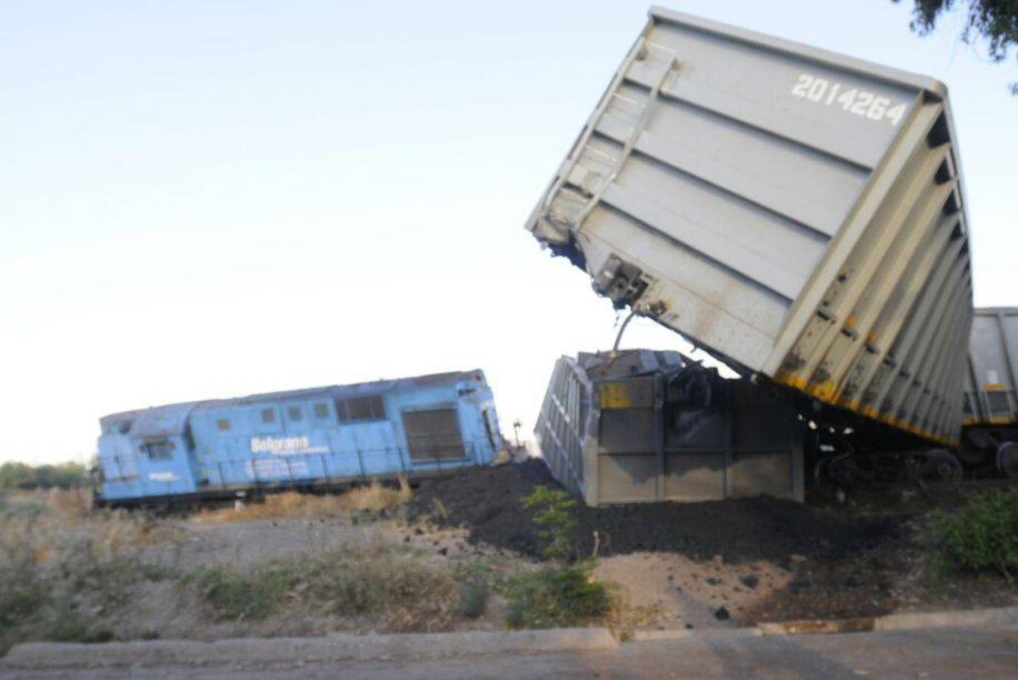

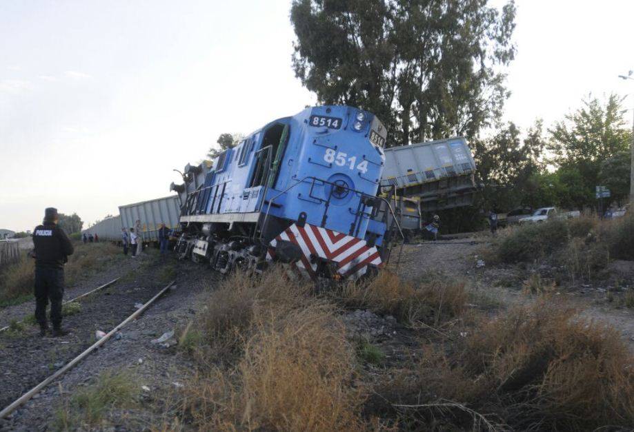

Pérdida millonaria: hicieron descarrilar en Maipú un tren con vagones recién estrenados
Una formación con carbón del Belgrano Cargas terminó fuera de la vías en la zona de Gutiérrez. Quejas de la empresa por la inseguridad.
http://www.rieles.com/front/descarrilar ... -venderlo/
http://www.losandes.com.ar/article/un-t ... maipu?rv=4
