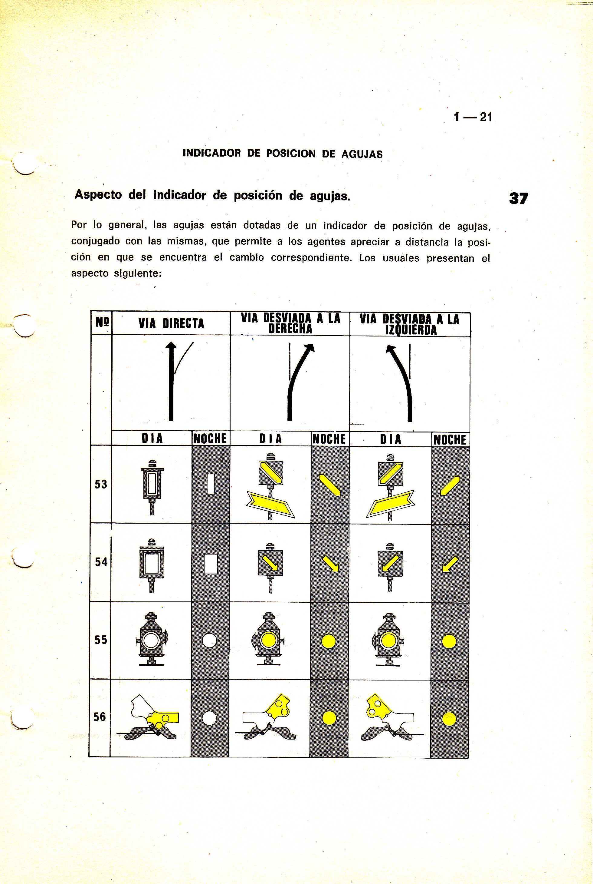

Se ha mencionado que en 1971 entró en vigor la Instrucción General nº 1 de Señales, y me gustaría saber si alguien la tiene escaneada y la puede colgar aquí.
Mensajes: 38722
Lo cierto es que la Instrucción General completa son bastantes hojas a doble cara, si te interesa algun articulo en especial te lo puedo escanear. Saludos.
Mensajes: 38722
Señalización correspondiente al indicador de posición de Agujas. Instrucción General nº1 SEÑALES. Año 1971.

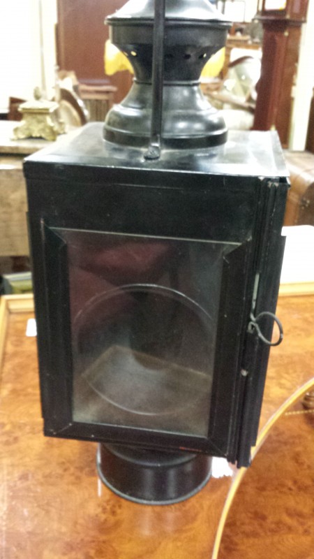

Buenos días. A ver si alguien me puede ayudar a conseguir información sobre este farol. Creo que es de una señal mecánica, pero no estoy seguro. Tiene una inscripción : imusa Barcelona.
