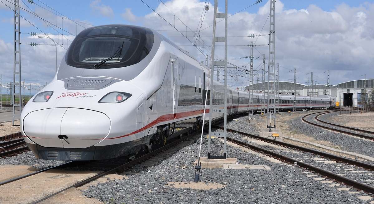

Es diferente los trenes no? Hay 2 trenes diferente con el nombre avril?.
Uno de ellos, el primero, es el prototipo con diseño diferente al resto de la serie.

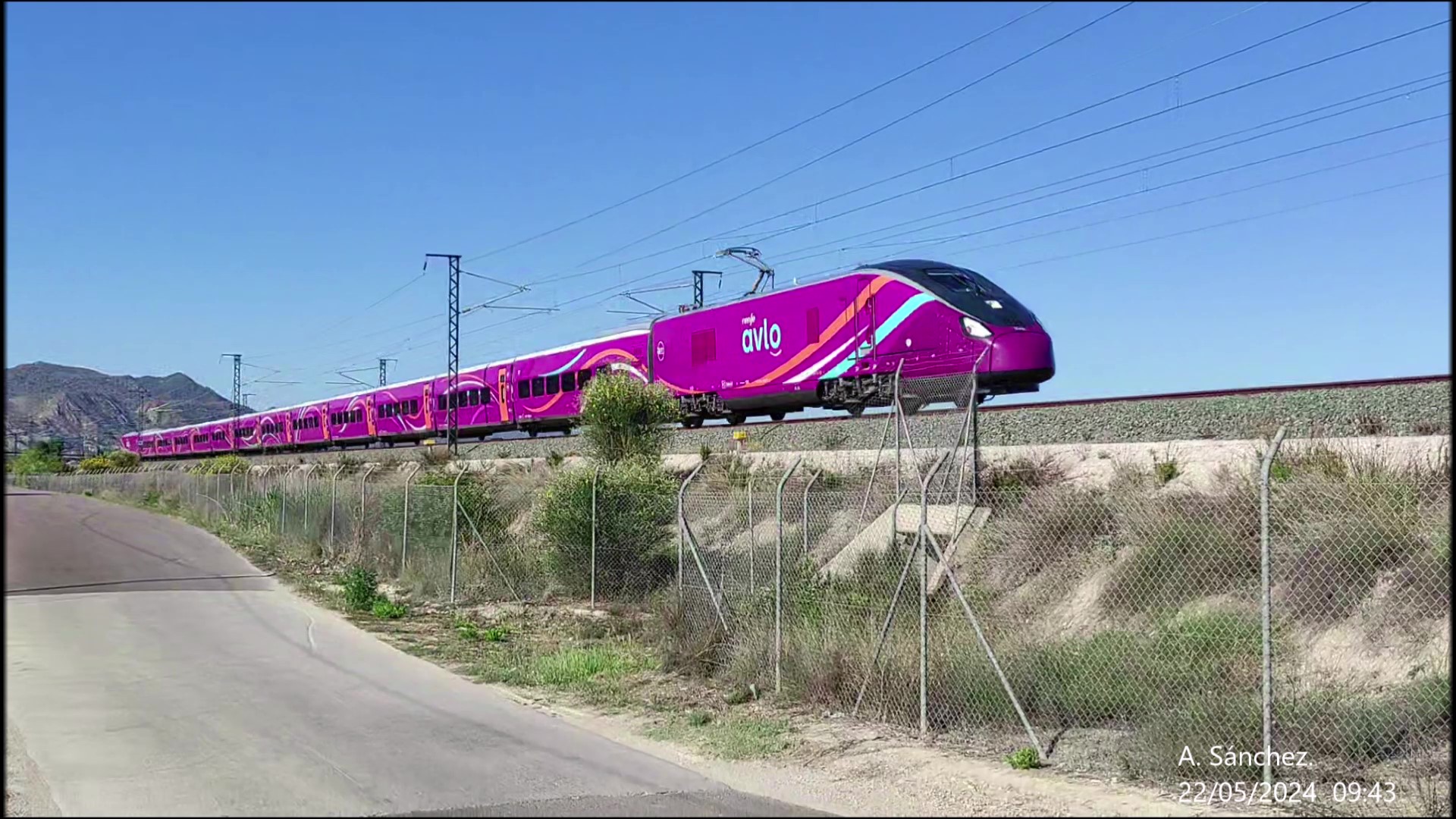

AVLO - S 106 AVRIL - Madrid-Murcia por las inmediaciones de Beniel, poco antes de llegar a Murcia del Carmen.
Primer Talgo AVRIL en llegar a tierras Murcianas.
