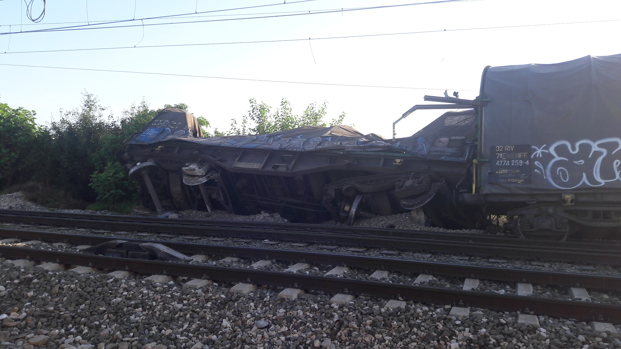

Anda que no llevamos denunciado en cuestión la dichosa aguja de la vía 7 de Casetas...
Se trata de una aguja que esta preparada para 50 km/h pero que nadie es capaz de llegar a tal velocidad debido al mal estado de la vía en la misma. Con tomarla a 32 pega unos bandazos de alucinar y parece que vas a recoger los frutos de los árboles que hay al lado de la vía... Pero como en este ferrocarril tan asqueroso hasta que no pasan las cosas, nadie hace nada pues es lo que hay. Bueno, miento. Hacer si hacen, ya han puesto un 30 y así se quedara, porque no pueden eliminar la aguja como se hace en otros sitios, sino ya estaría eliminada y problema resuelto.

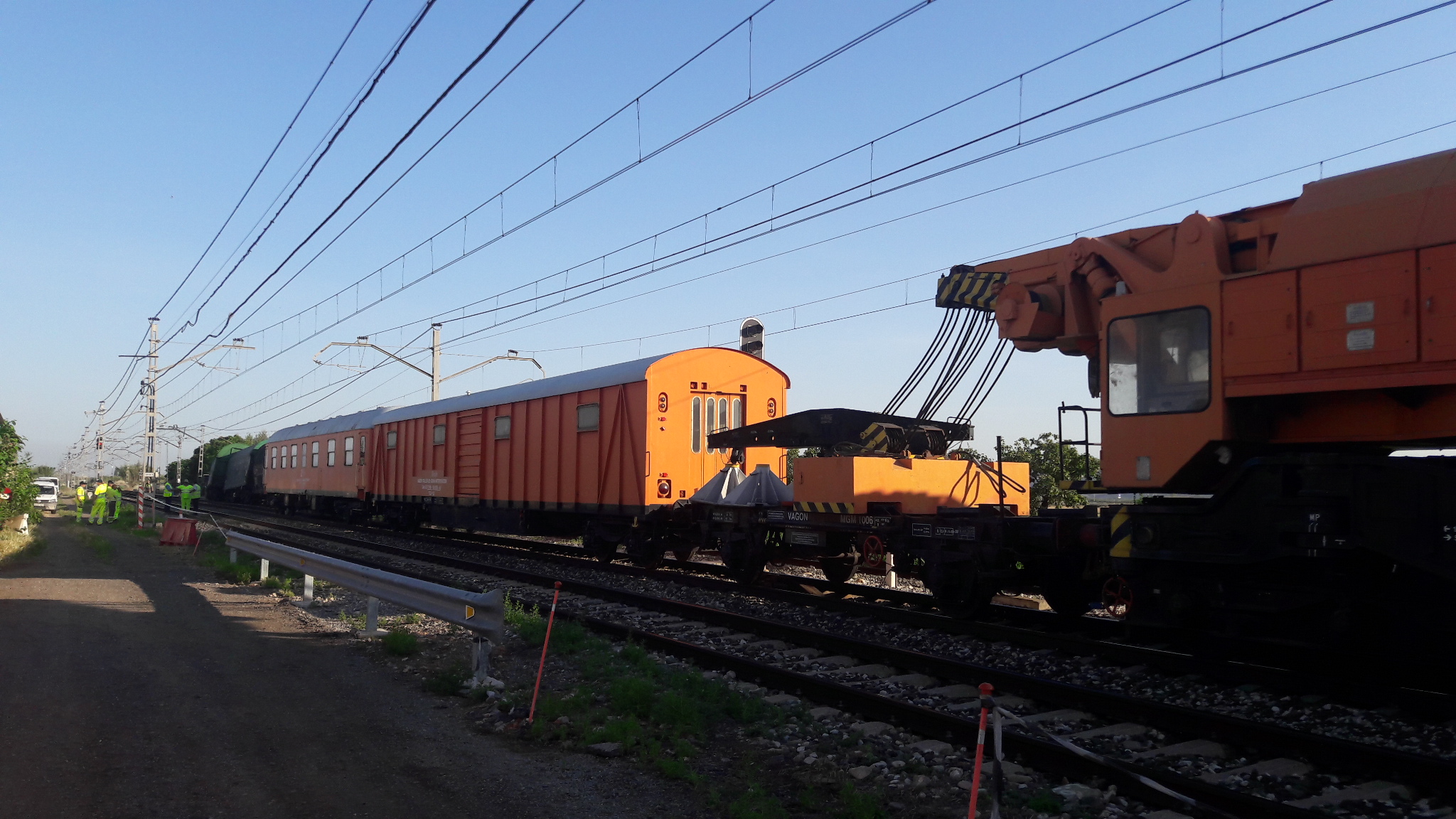

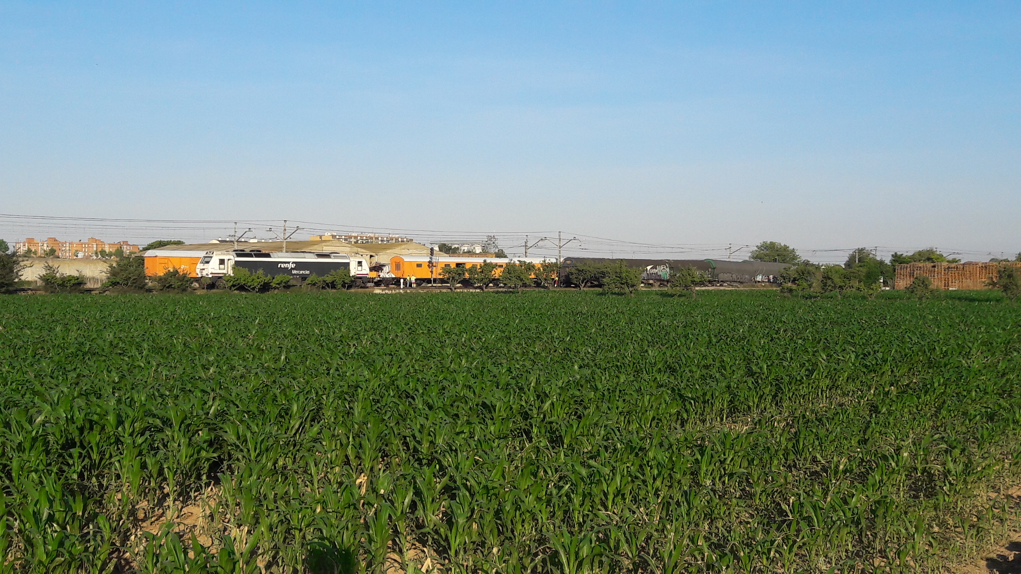

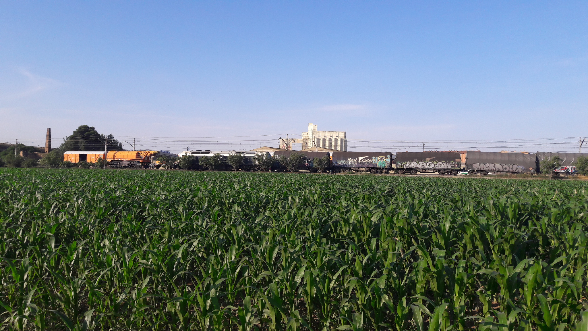

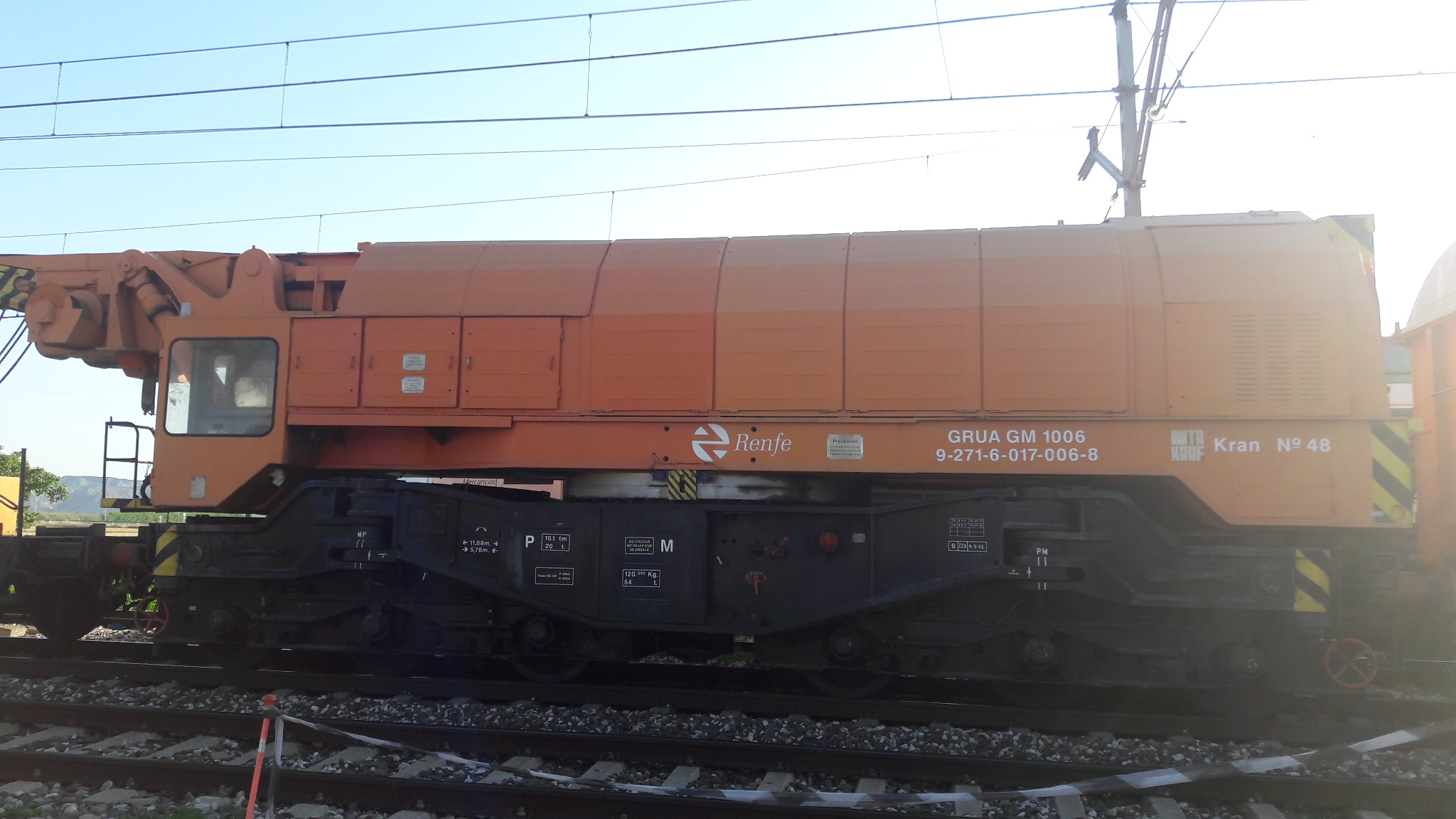

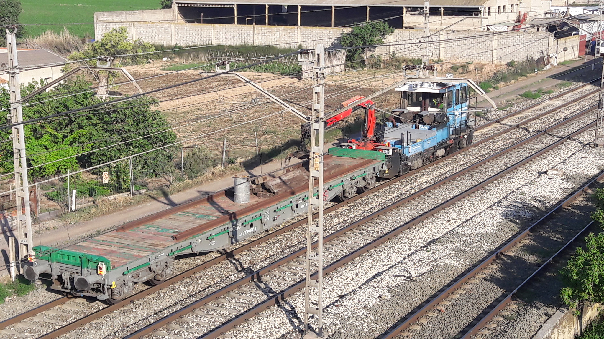

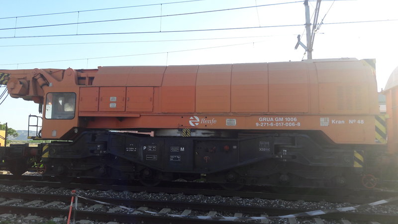

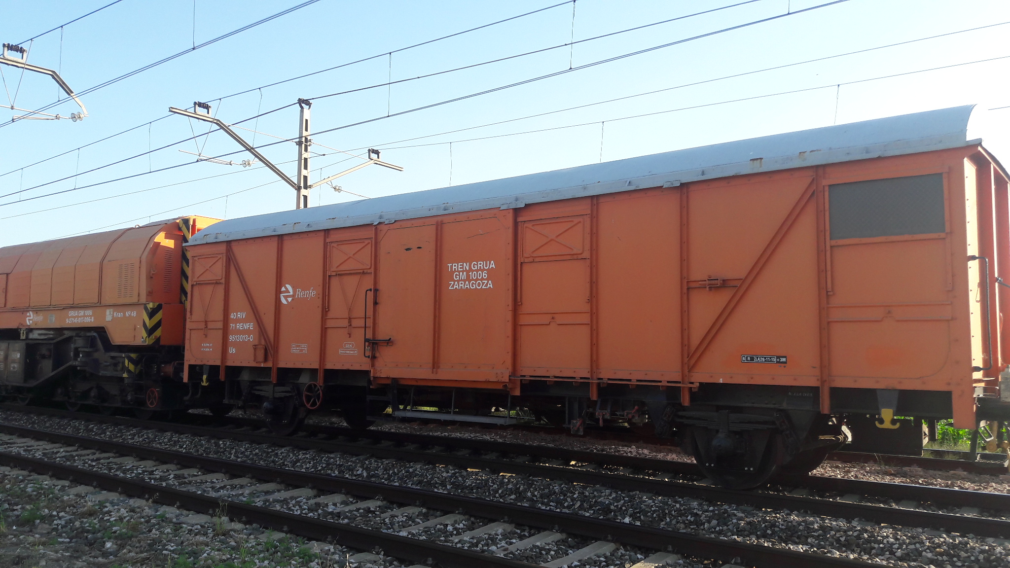

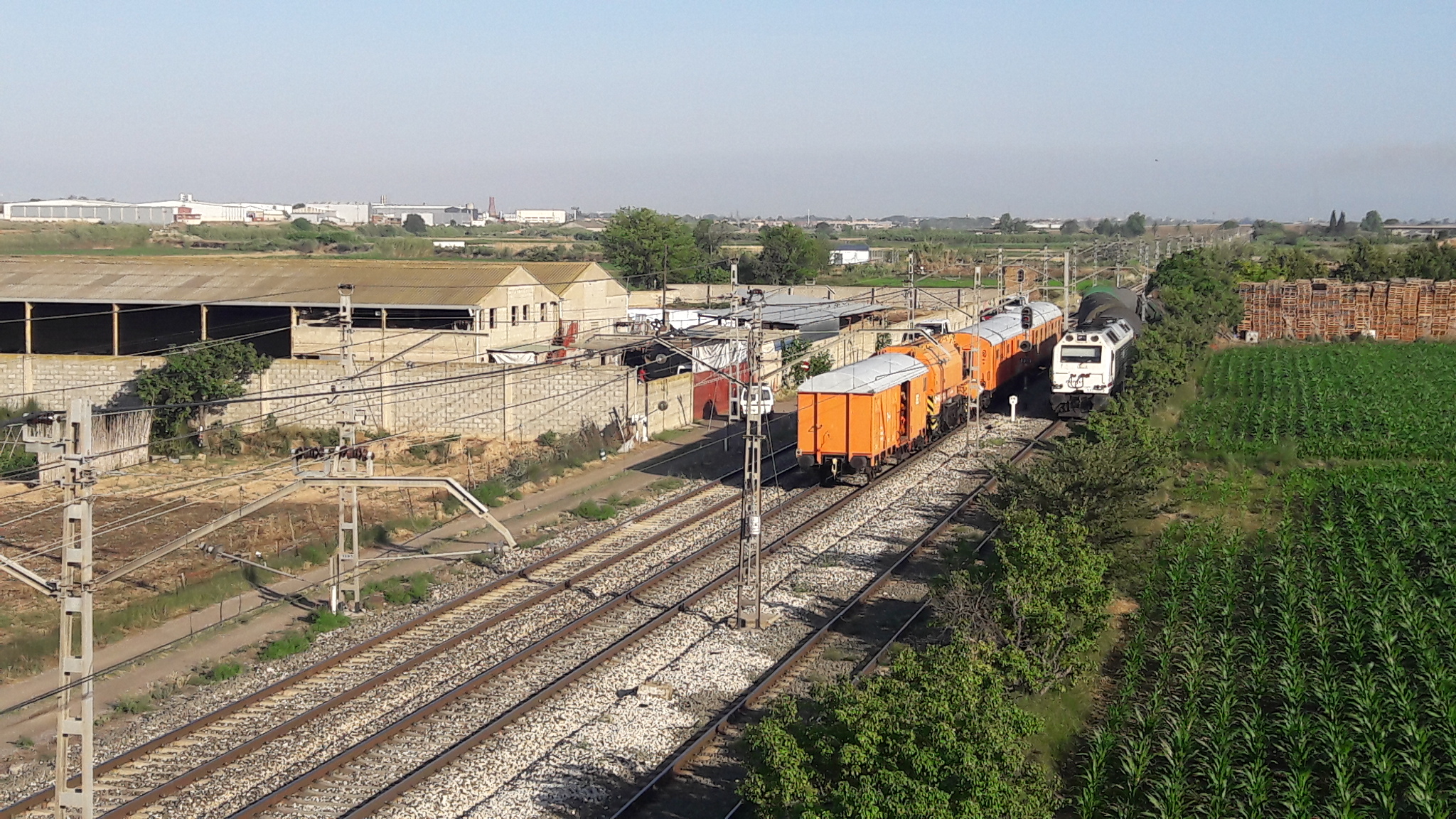

Fotos de ayer por la mañana , ya con el tren taller trabajando

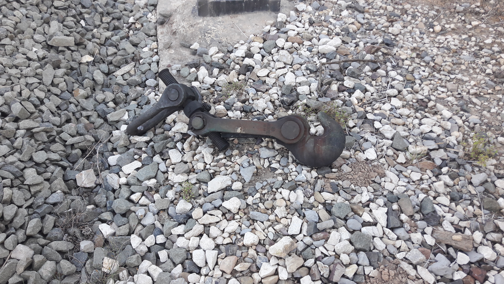

Siempre me ha llamado la atencion que la traccion de un tren recaiga en un gancho y una rosca que no es excesivamente grande.
Como la que se ve sobre el balasto.
No se aprecia ninguna rotura ahi.

Se está estudiando la posibilidad de un corrimiento de la carga (bobinas de acero).No es muy factible qué saliendo de vía desviada un tren vuelque de esta forma.
Como he comentado, la aguja que da acceso de la vía 5 a la 7 (lugar del accidente) es de tipo 50, pero tanto en la entrada como en la salida, nada mas pasar la aguja y estando ya en vía 7 pega un bamboleo increíble.
Los que llevamos años pasando por ahí sabemos que a mas de 30 no debemos pasar si no queremos acabar en los arboles, esta denunciado por un montón de compañeros míos y por mi mismo y no se ha hecho nada, hasta que ha pasado lo que tenia que pasar. Demos gracias que lo que no ha volcado ha sido la locomotora y que no hay que lamentar ningún tipo de daños al compañero maquinista, salvo el susto y el mal rato que debió sufrir en el momento del descarrilo.

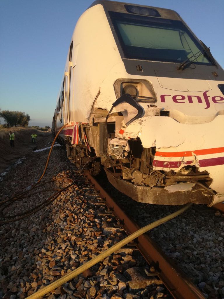

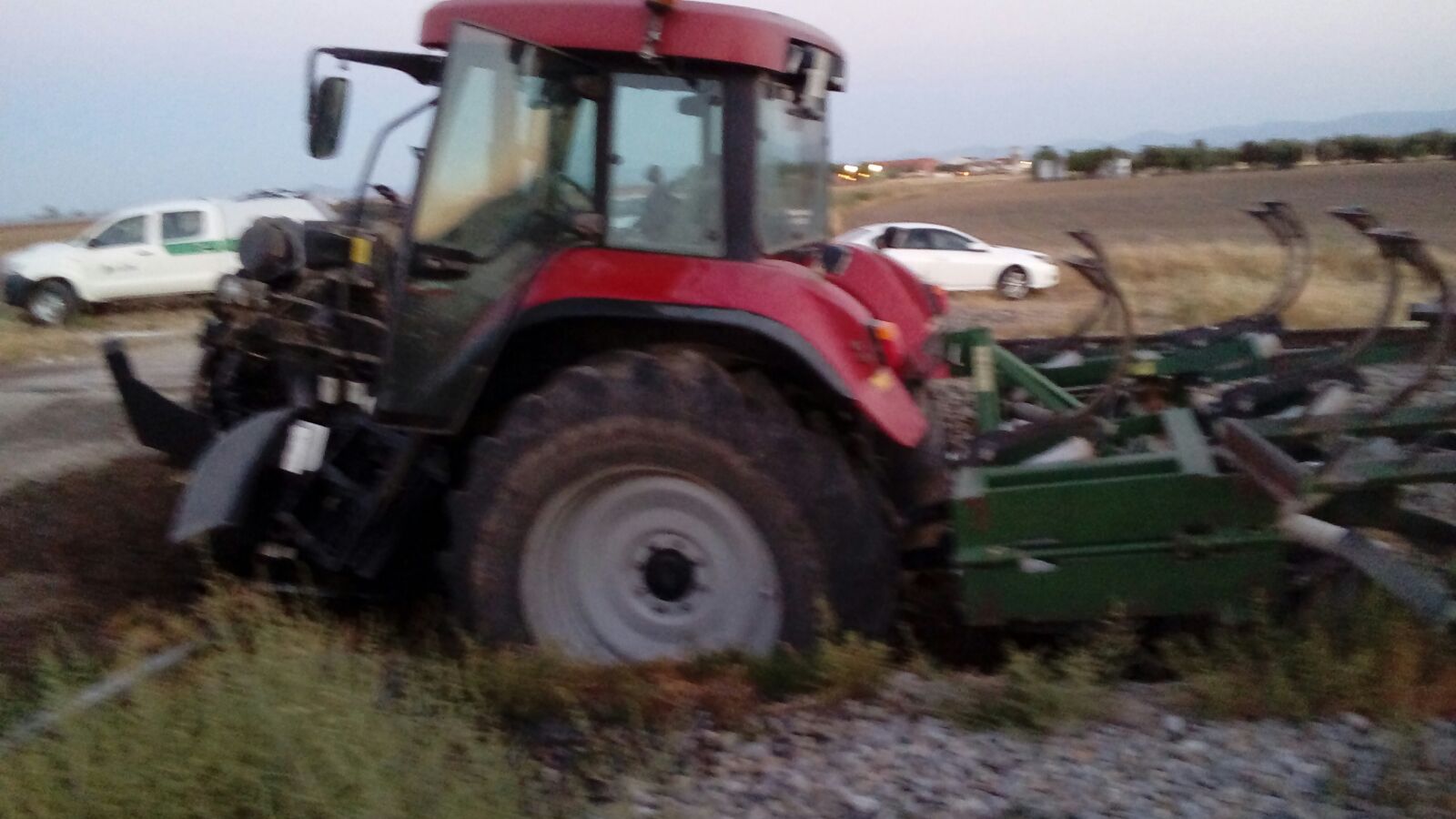

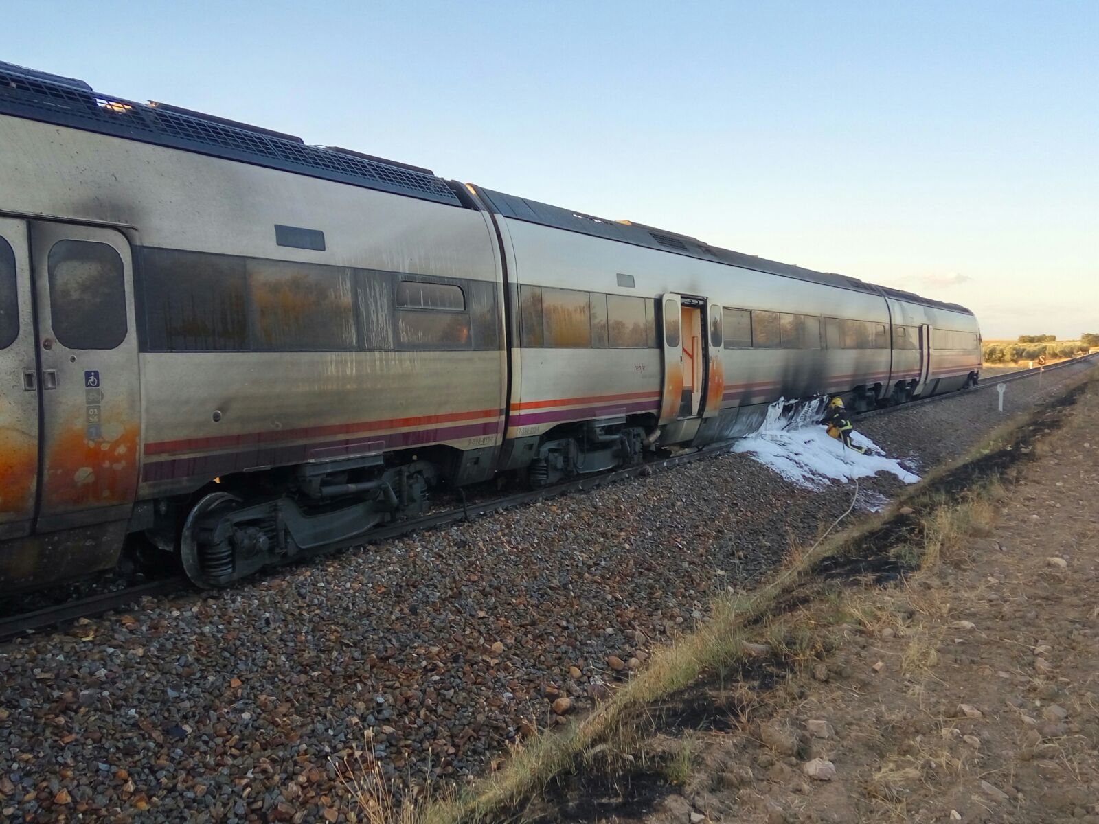

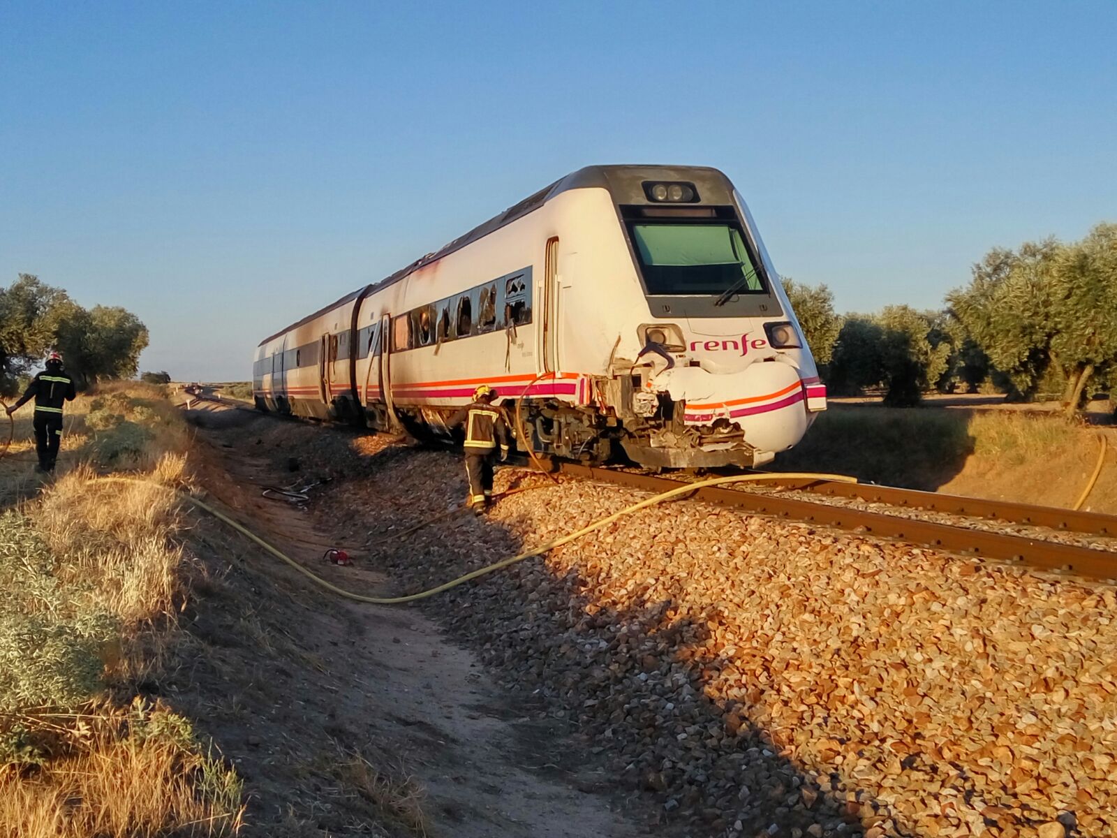

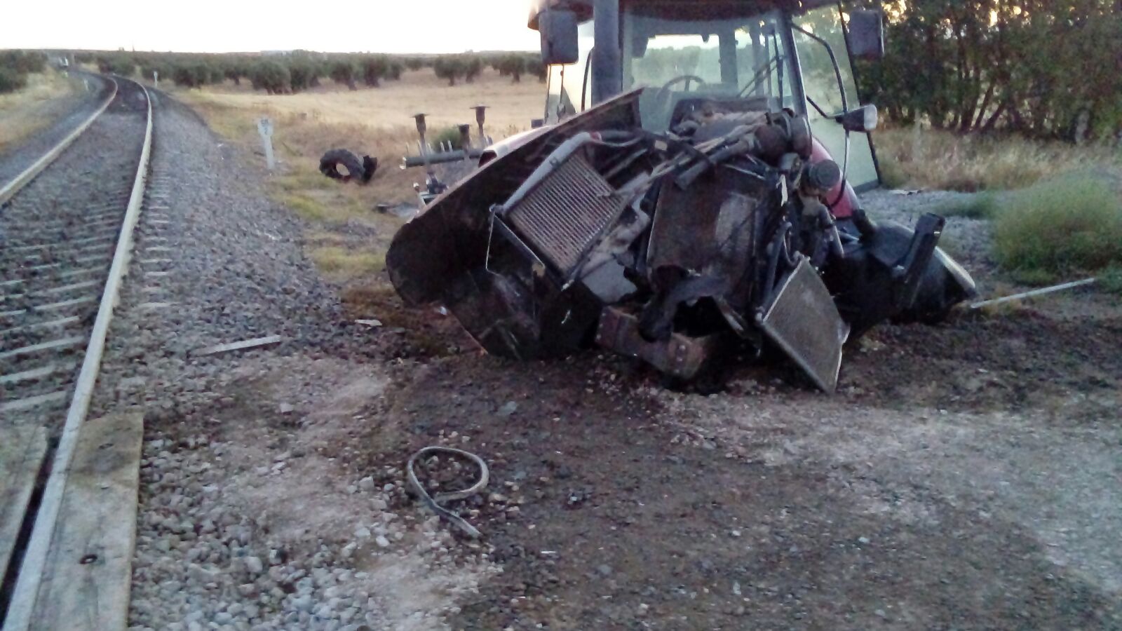

Hoy ha habido una colisión entre un tren y un tractor cerca de Carmena, Toledo....
http://www.abc.es/espana/castilla-la-ma ... ticia.html
Nota 29 Jun 2017 08:08
Mensajes: 38838
Una colisión entre un tren que transportaba 85 pasajeros y un tractor se salda sin daños relevantes en CARMENA (Toledo).
http://www.20minutos.es/noticia/3077860 ... Mobile-web
Nota 29 Jun 2017 09:12
Mensajes: 1794
Ubicación: Córdoba
Registrado: 05 Ene 2010 09:07
Los pasos a nivel, que problemáticos que son, la cantidad de accidentes que ocasionan y la verdad es que tienen difícil solución ya que influyen muchos factores que no siempre son culpa del tren, mas bien de un fallo humano en percibir el peligro, la cercanía o lejanía del tren y también en muchos irresponsables que ponen en peligro sus vidas y las de los demás por una una forma peligrosa de vivir la vida.
Nota 30 Jun 2017 18:33
Mensajes: 6683
Si los conductores hiciesen algo tan sencillo como respetar las normas, se evitarían accidentes como este. A ver si el conductor del tractor explica por qué razón intentó cruzar la vía sin mirar a derecha e izquierda.
