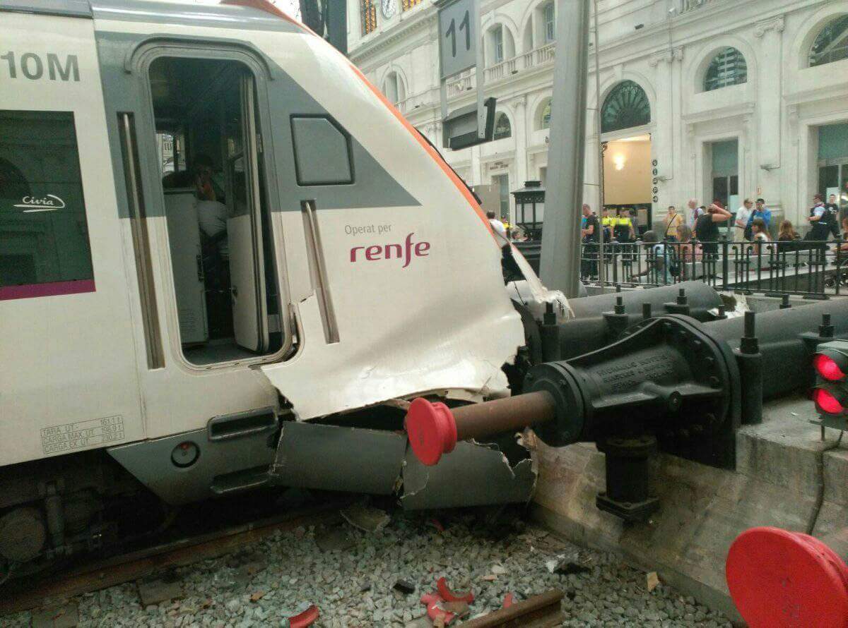

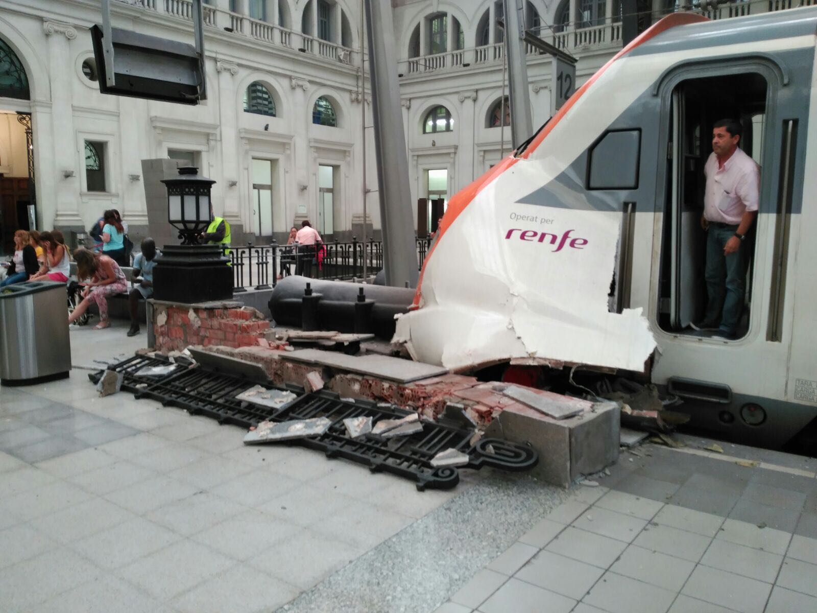

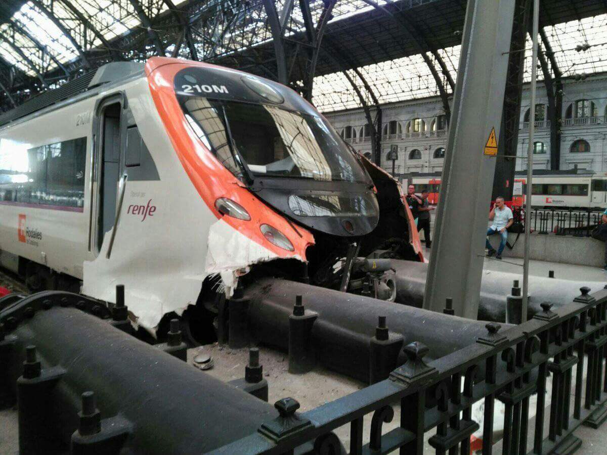

Colisión con topera Cercanías procedente de San Vicente de Calders en la estación de Barcelona Francia . Hay 48 heridos, 5 de ellos graves.
Nota 28 Jul 2017 09:18
Mensajes: 38840
Literalmente se la ha ”comido '.Deseo un pronto restablecimiento a los heridos en este accidente.
