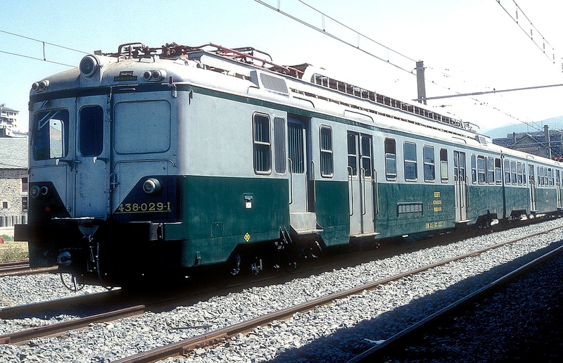

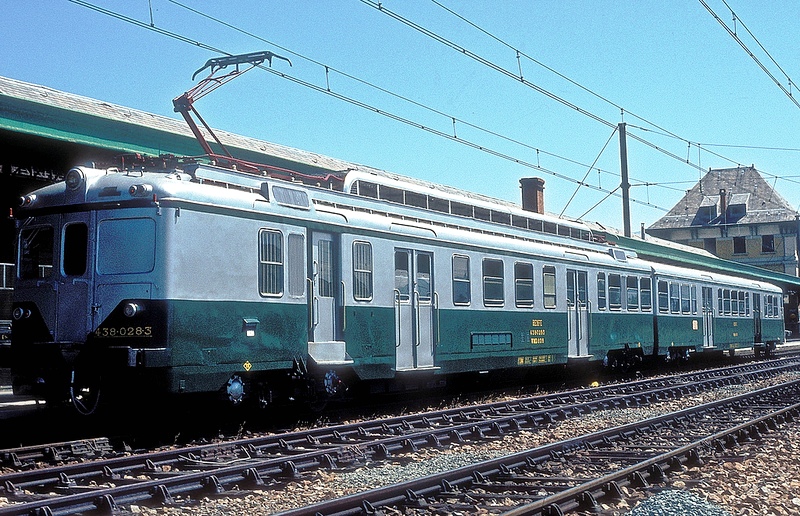

Nota 20 Jun 2014 01:40
Mensajes: 901
Ubicación: Granada
Registrado: 02 Ene 2014 14:10
Ahí van unas cuantas, para el amigo VdC. Las fotos son de P. Cvikevic.
438.023 - La Tour de Carol 24.08.1980.jpg (294.5 KiB) Visto 5079 veces
438.025 - Puigcerda. 24.08.1980.jpg (250.13 KiB) Visto 5079 veces
438.029 - Puigcerda 24.08.1980.jpg (222.3 KiB) Visto 5079 veces
Que pena que los bogies de las unidades hayan salido tan oscuros.... :(

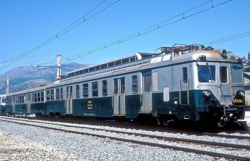

Nota 20 Jun 2014 16:30
Mensajes: 8482
josmavel escribió:
Los boies son de mal arreglo, pero el color original de la unidad, creo que lo he logrado.
438.023 - La Tour de Carol 24.08.1980.jpg (201.81 KiB) Visto 4979 veces
438.025 - Puigcerda. 24.08.1980.jpg (196.37 KiB) Visto 4979 veces
438.029 - Puigcerda 24.08.1980.jpg (184.25 KiB) Visto 4979 veces
Nota 21 Jun 2014 10:50
Mensajes: 2047
Registrado: 20 Oct 2008 18:30
GALPER54 escribió:
josmavel escribió:
Pues como dicen por ahí....... lo has clavado.
Saludos y muchas gracias
José Mª

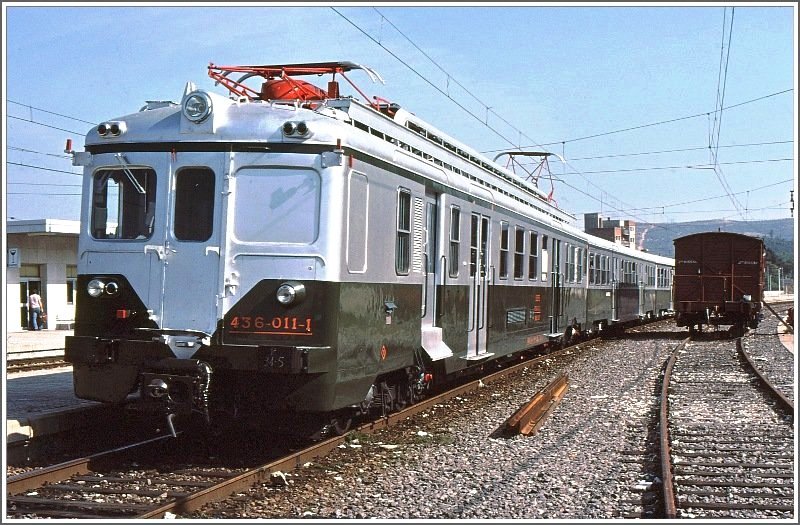

Nota 05 Jul 2014 23:02
Mensajes: 901
Ubicación: Granada
Te mando otra magnífica foto de 436 la en Massanet. Año 1980.
Saludos VdC.
436.011 - Massanet. marzo de 1980 - Foto Herbert Graf.jpg (139.65 KiB) Visto 4626 veces
Saludos VdC.
Fotón de Suiza, gracias.
