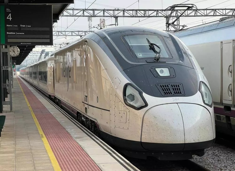

Preocupación con el tren Avril entre León y Asturias: un vídeo que muestra grandes vaivenes alarma a los pasajeros.
https://ileon.eldiario.es/actualidad/pr ... 65167.html
a4c56021-24fc-47d9-9d1c-d64f42c4d955_source-aspect-ratio_50p_0_edit_53517066129854.jpg
Tren S106 Talgo Avril en la estación de León.
