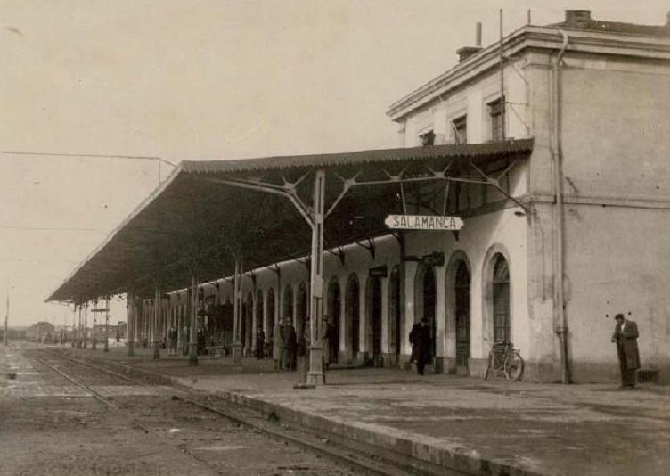

Estación original de la línea en Salamaanca.
Archivo de José Luis Domínguez Sánchez

Magnífico documento, gracias.
Parece años 40-50, se adivina un grupo integrado por lo que parecen dos policías armadas en el andén.

Sí, gracias, el poseedor de la imagen indica que es posterior a 1940 aunque no puede precisar fecha.

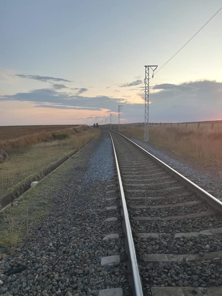

¿quien dice que no están poniendo la catenaria? Fotoa extraída del facebook.
Hay que informarse mejor.
