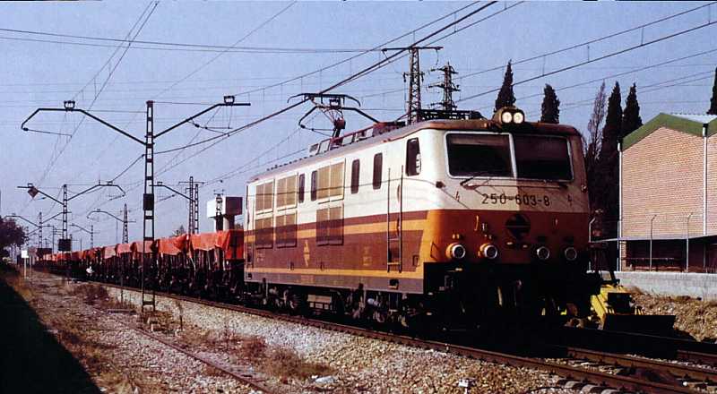

Nota 12 May 2013 21:56
Mensajes: 462
Registrado: 18 Jun 2012 22:49
y para retomar el hilo, la 603 relegada a segunda categoria con un mercancias tipicos de los de "Thomas y sus amigos", y su caracteristico zumbido de electrónica de tracción. :mrgreen:
mayo 1997
250.603 Mercancias.jpg (52.69 KiB) Visto 5401 veces
