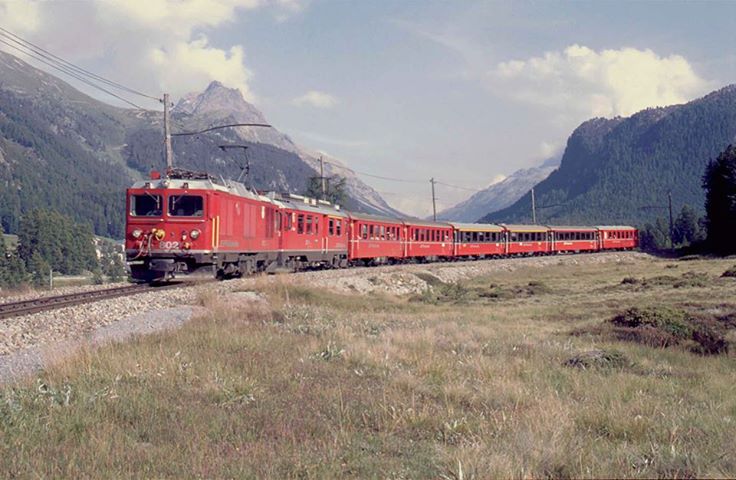

2 cabezas tractoras + 2 locomotoras diesel, aunque les llamen furgón generador, solo para
unos cuantos cochecitos de aluminio....
Supongo que los furgones deben tener el centro de gravedad mas elevado, y si encima con la inercia se
desplazaron o soltaron los motores de sus soportes....
En Suiza ya tienen unas locomotoras electrodiesel en los ferrocarriles RHb de via estrecha.
Que necesidad hay de tanta locomotora!
En la foto adjunta se ve el Bernina express con una de las susodichas electrodiesel.
Bernina Express, Foto Heidiland
