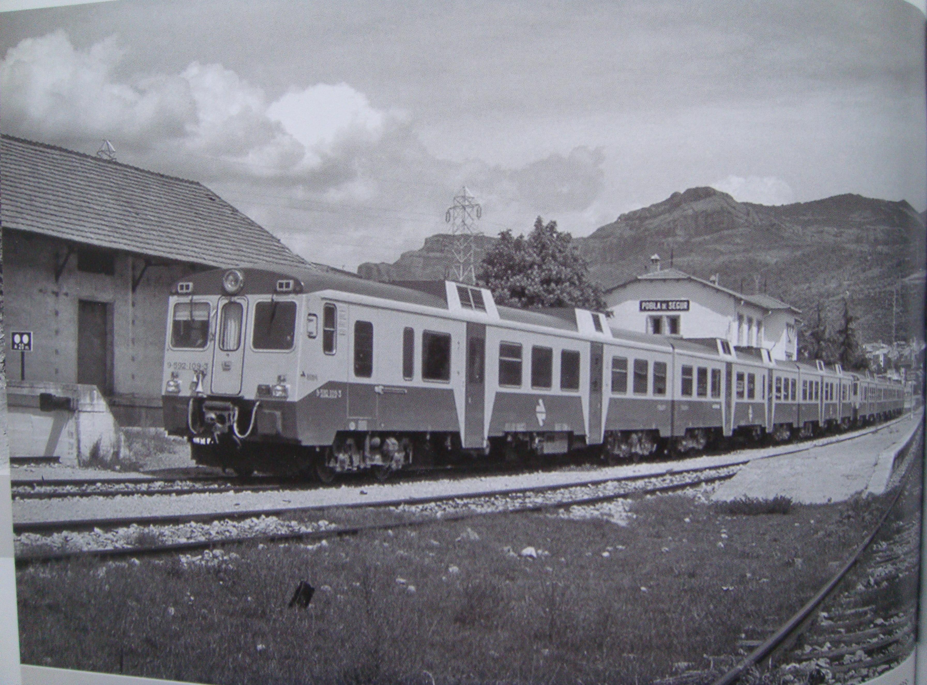

Hola a todos.

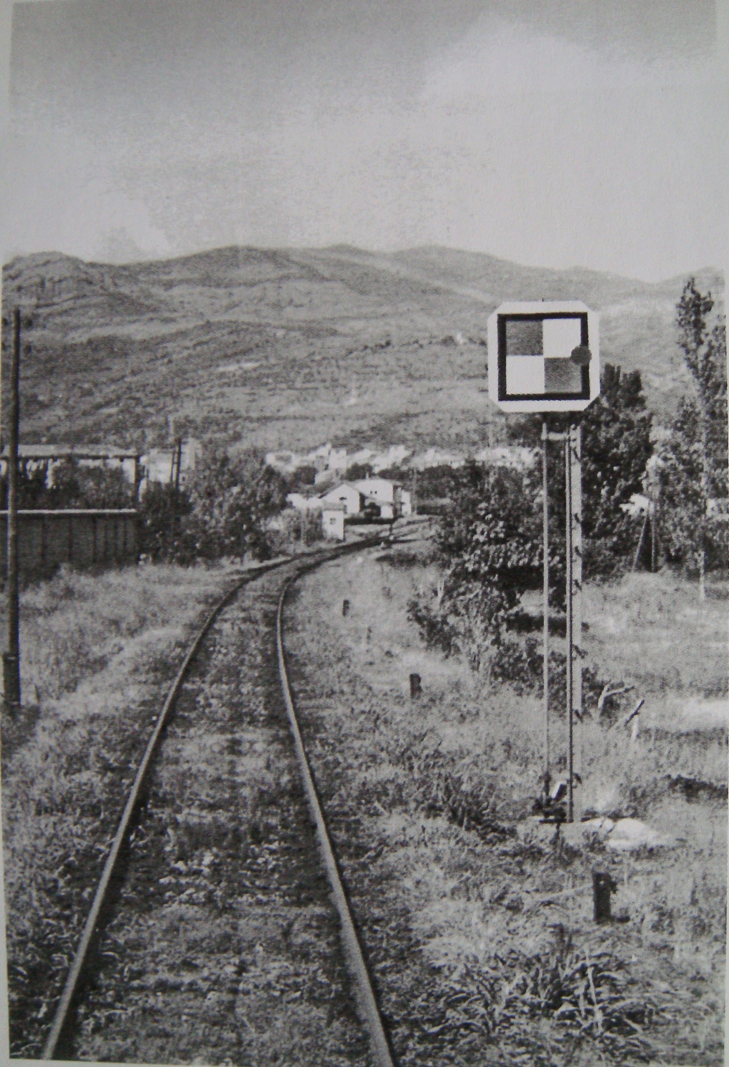

Voy a poner las imágenes que tengo de la entrada a la estación de La Pobla de Segur, así como de los diferentes elementos que constituían la señalización mecánica. Las imágenes las he ido encontrando en diferentes hilos y alguna aportación de compañeros, y las fotos del disco y palanca de maniobras, las he hecho en Pobla hace poco tiempo.
Se trata de la estación término de la línea Lleida-La Pobla de Segur. Estaba protegida con un disco avanzado de anuncio de parada y precaución, y señal cuadrada de parada absoluta. Siempre me había preguntado donde se encontraban ubicadas las palancas de accionamiento, pero al liarme con los módulos lo había dejado aparcado. Ahora, al comentar que en esa época se situaban en las cercanías de la primera aguja, me ha picado la curiosidad y he vuelto a la carga.

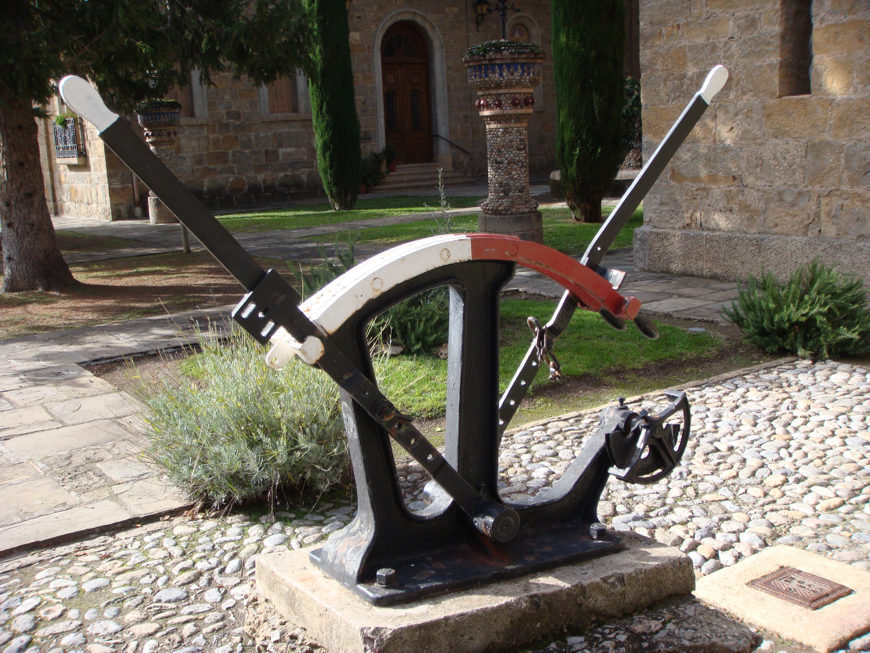

De entrada me confirma que las palancas estaban cerca de la caseta de la entrada a la estación. Se trataba de una palanca “tipo arco” con dos brazos, uno para el disco y el otro para la señal cuadrada. Miro las fotos y no la veo por ningún lado, a parte que aparecen piquetas hasta el andén central, con lo cual no sé si se modificó su posición. Voy a ver si me lo puede aclarar.

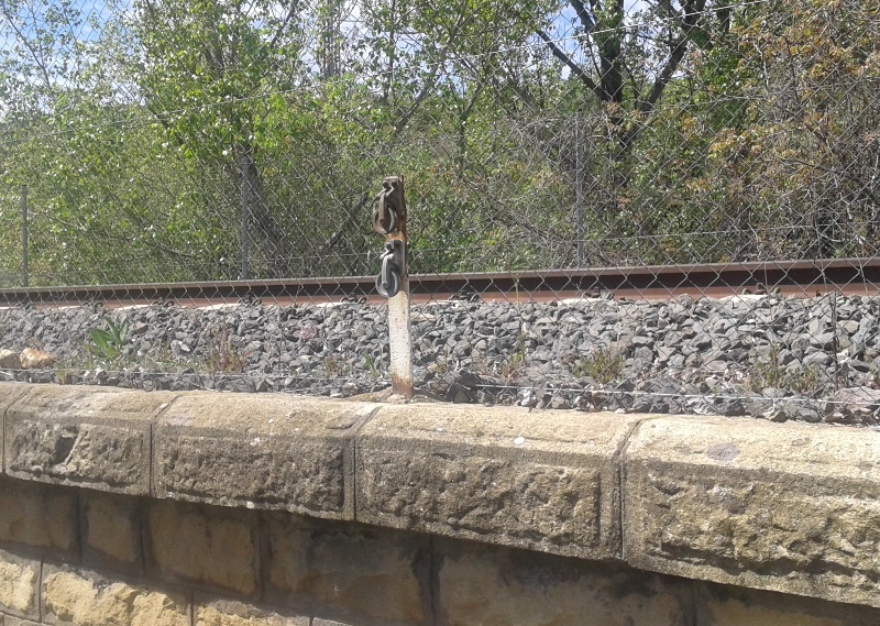

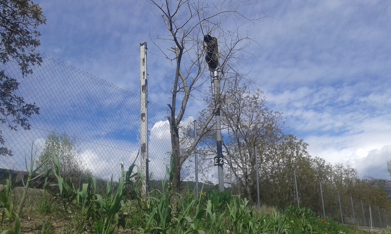

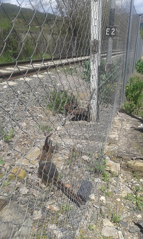

Este fin de semana he estado en La Pobla y me he acercado a la estación, concretamente a recorrer el comienzo del nuevo camino que han hecho entre Pobla y Salàs. Este camino discurre en parte paralelo al trazado de la vía del tren, y permite acercarte al lugar en donde estaba la señal cuadrada de parada absoluta.
Aunque con cierta dificultad, porque la vía está protegida con una valla metálica, he podido hacer unas fotos que creo pueden ser de interés.

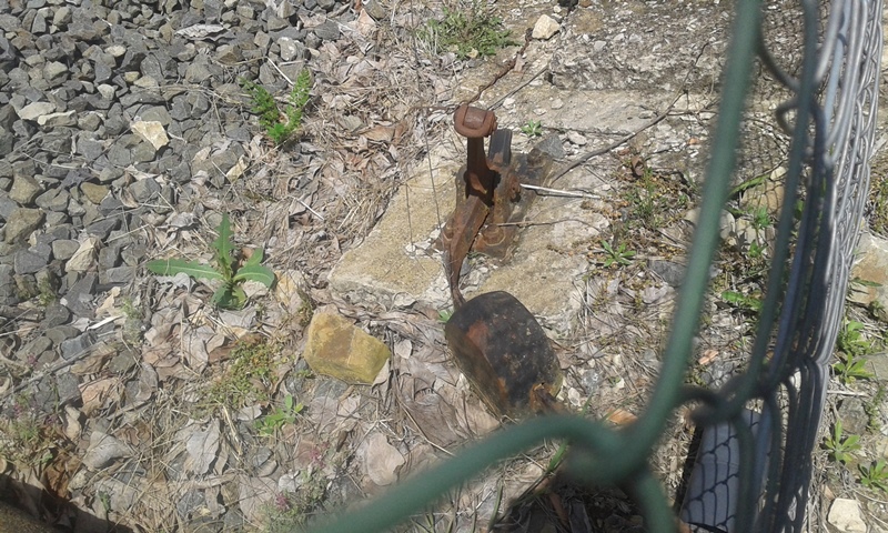

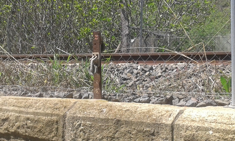

Imagen de las piquetas de la transmisión funicular, en el tramo del puente sobre el barranco. Por lo que he podido averiguar hasta el momento las palancas de accionamiento se encontraban justo antes de entrar en el puente, lado estación y primera aguja.

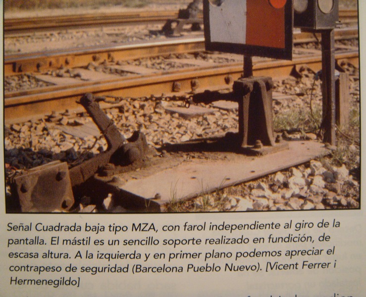

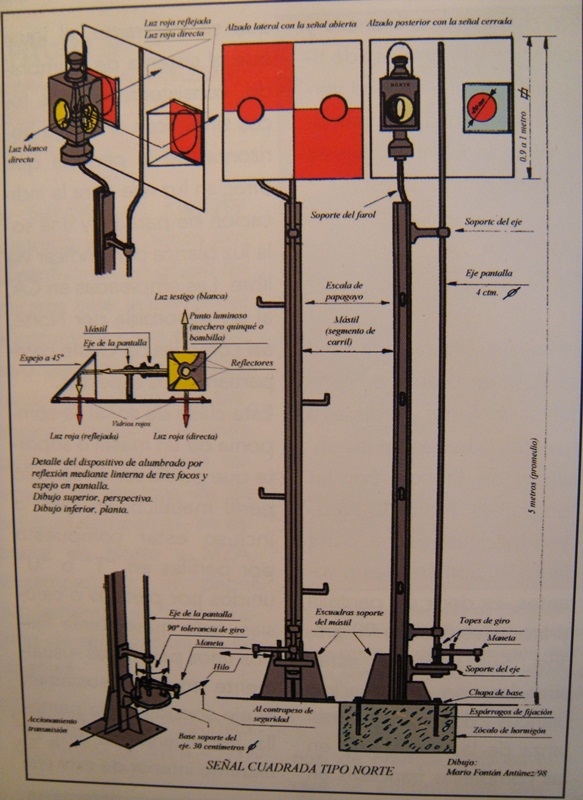

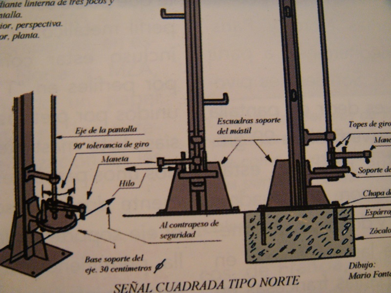

Imagen del poste de la señal cuadrada, junto al semáforo que la substituyó. En la base se encuentra el contrapeso de seguridad, según he leído en el libro “Señalización mecánica vía ancha española” de Mario Fontán Antúnez. Se adjuntan imágenes extraídas del libro de Mario Antúnez
Espléndido dibujo de Mario Fontán
Detalle del mismo dibujo de Mario Fontán
Mecanismo de la parte inferior del poste
Imagen del libro "Señalización mecánica vía ancha española" de Mario Fontán

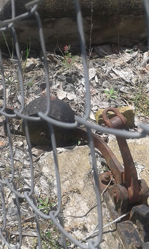

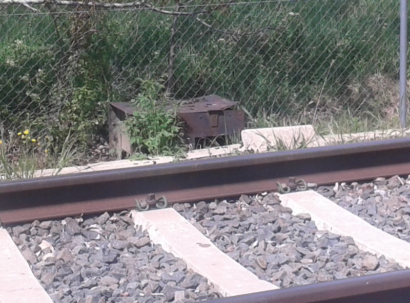

Por otra parte, en el lado contrario al que están situadas las señales mecánicas, un poco antes de donde está situado el semáforo y restos de señal cuadrada, hay una caja metálica cuyo uso desconozco.

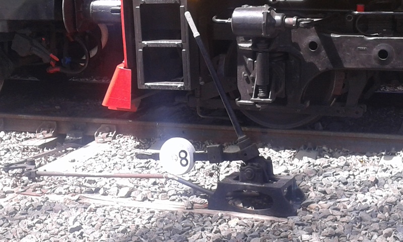

Ya puestos, como fui a la estación a la hora en que llegaba el Tren dels Llacs, aproveché las maniobrabas para pasar las locomotoras de cola a cabeza del tren, para hacer tres fotos del cambio de agujas con la cerradura Bouré cerrada y abierta.

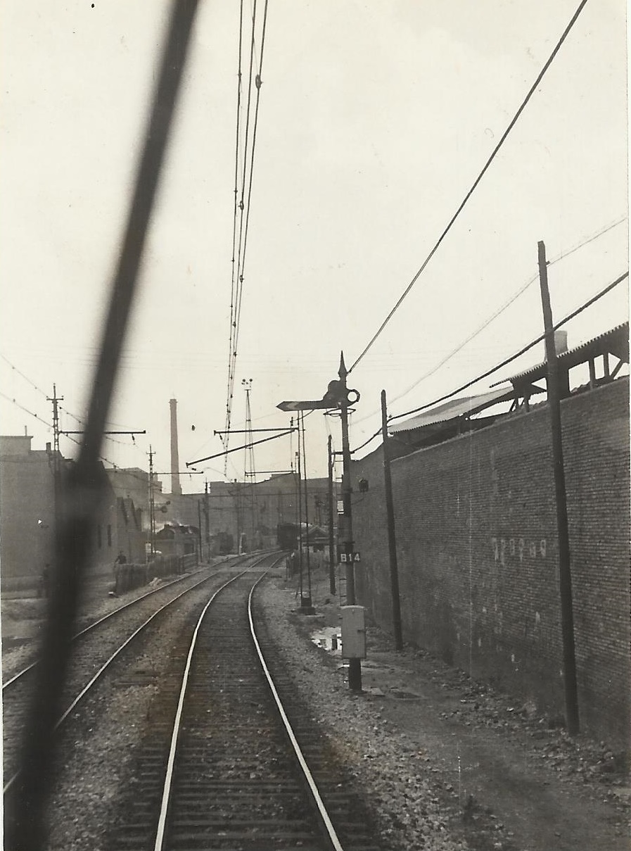

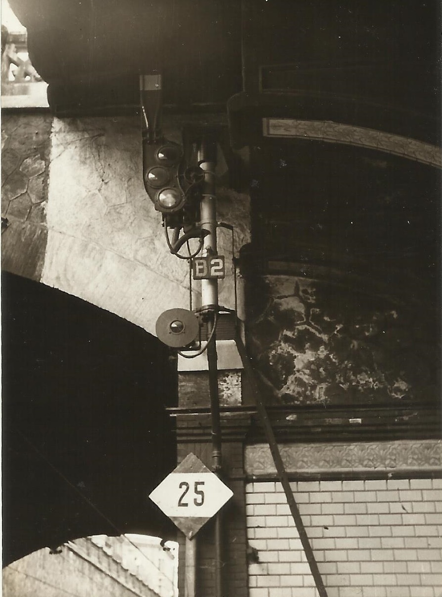

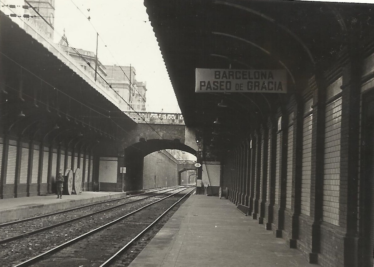

Señales en el antiguo Apeadero del Paseo de Gracia de Barcelona (todavía al aire libre, antes del soterramiento), y de los accesos a la Estación de Francia, por la zona de Plaza de las Glorias-Sancho de Ávila, hacia finales de los años 1950 (fotos sin datos del autor)

La arqueta (esa "caja" que mencionas) tenía toda la pinta de ser la transición de transmisión funicular bifilar a barra rígida para el accionamiento de la señal de pantalla mediante dos cables. De ser así, en dicha arqueta se conservaría (o se conservaba...) un balancín en cuyos extremos iban acoplados el par de cables de la transmisión bifilar, y de uno de ellos saldría la barra rígida que iba acoplada al mecanismo de la base que has fotografiado de la señal de pantalla. Adjunto una foto extraída del Facebook RCD en la que más o menos se aprecia desde fuera cómo era aquello estando en uso.

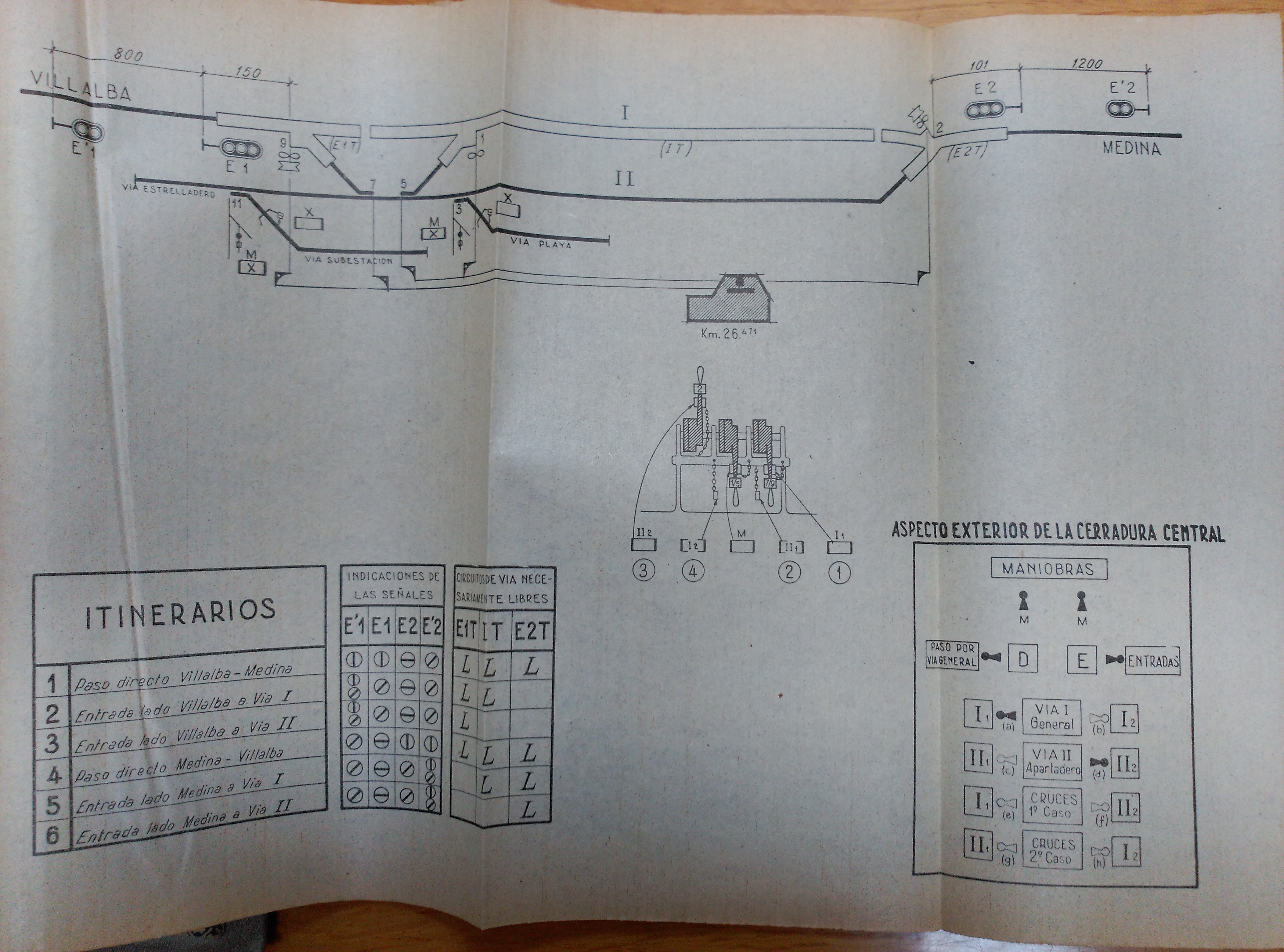

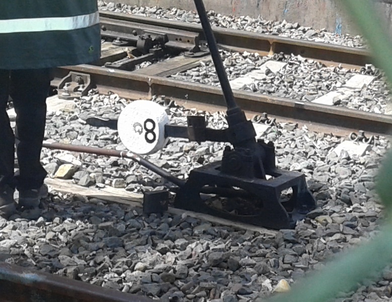

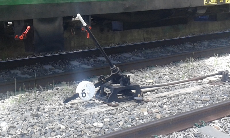

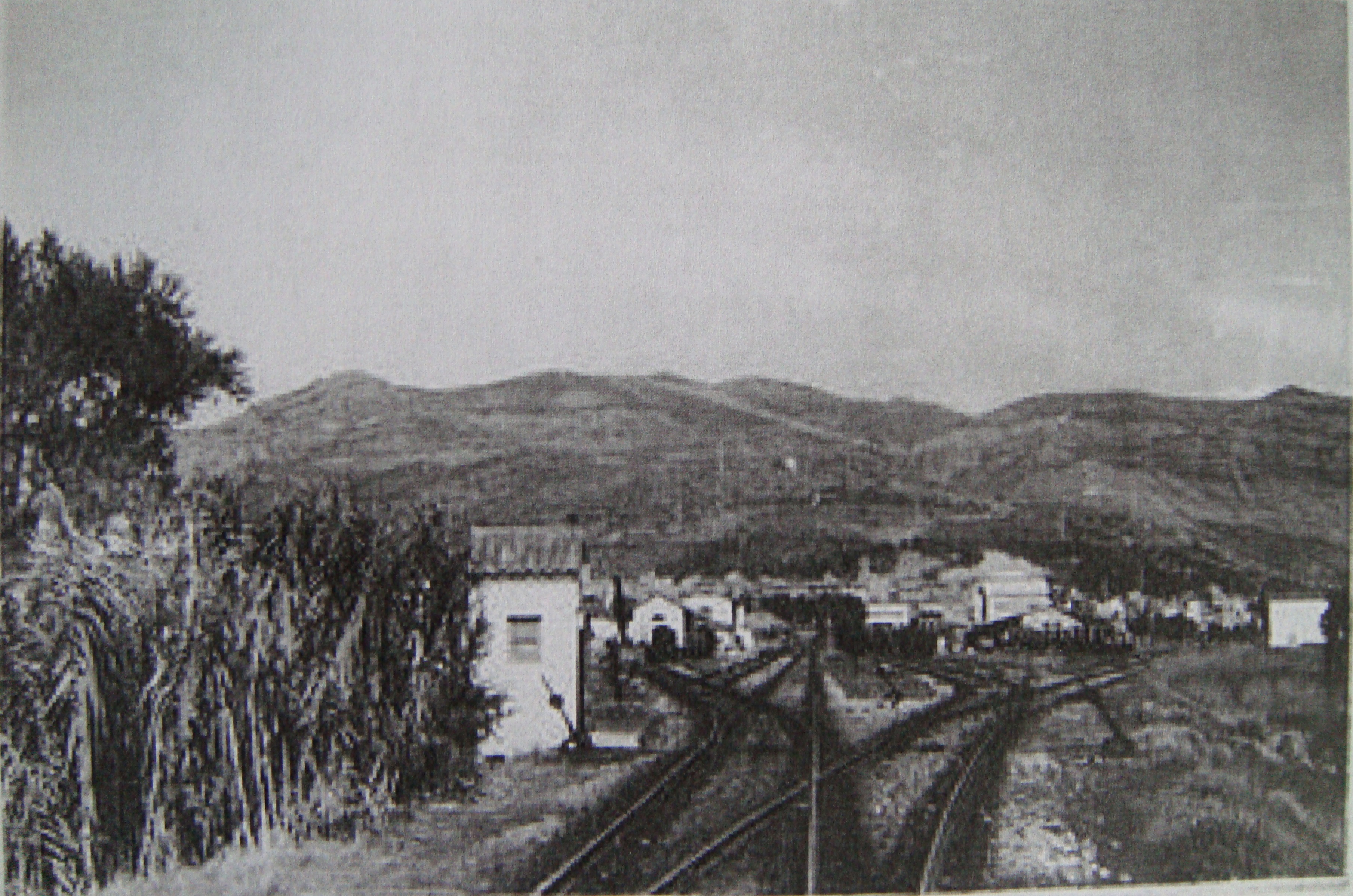

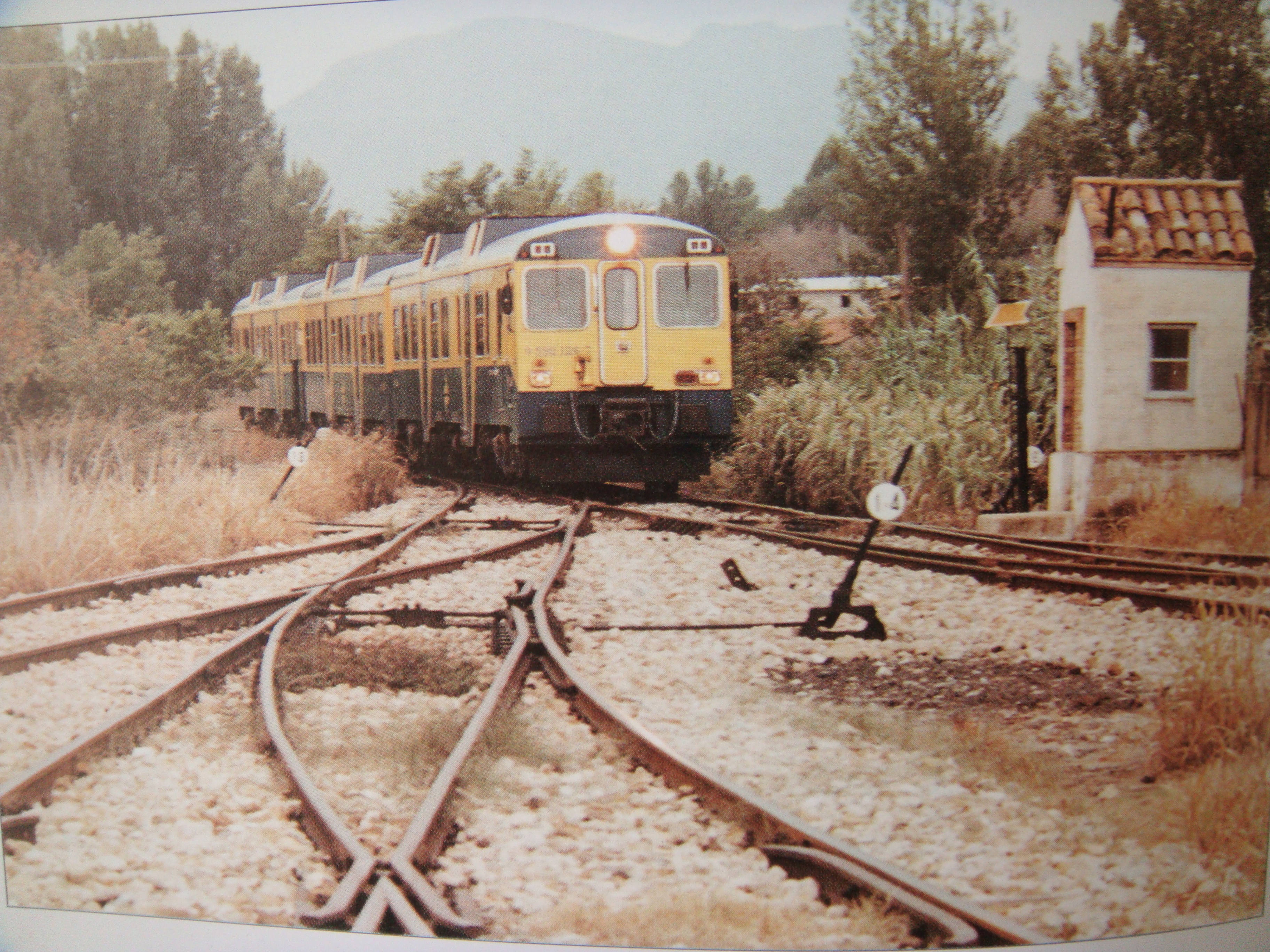

Regresando al hilo, aprovecho para mandar una curiosidad. Se trata concretamente de una estación que estaba dotada de palancas Fritz-Marti (me he acordado hablando de Marti :lol: ) para el accionamiento de las principales agujas mediante transmisión rígida. Ahí va Tablada:

La caja está en el lado opuesto al de la transmisión funicular bifilar, y no tengo constancia de la existencia de señales en ese lado de la vía. Habrá que averiguar si está fijada al terreno o suelta; y si las medidas coinciden con las de una plataforma de hormigón que se aprecia antes de la señal cuadrada, y que podría ser la base de la arqueta.
Miraré si puedo acceder a ella, aunque sea bastante difícil teniendo en cuenta la valla metálica que protege la vía.

Se encuentra al otro lado de la vía, cierto. Podría ser lo que he dicho, aunque nunca me ha parecido ver un caso de esos en el que la adaptación de señal cuadrada a transmisión bifilar se encontrase más alejada. Así pues, tiene más sentido que fuera una arqueta de cambio de dirección, para pasar la transmisión funicular de un lado de la vía al otro. Cabe añadir además que tiene una curiosa forma esa arqueta, pues solían ser de base cuadrada y no rectangular y tiene bisagras para la tapadera, cuando lo usual era que ésta fuera remachada, atornillada o estuviera colocada encima sin ningún tipo de agarre.

alemm1998 escribió:
Buenas tardes,
Buenas tardes.
En mi opinión, se trata de una señal colocada a la izquierda de la vía, y por eso se aprecia un círculo encima de la escalerilla, que debe ser el círculo azul con flecha blanca, indicativa de que la señal afecta a la vía desde la que se hizo la foto.
Por otra parte, originalmente debía ser una señal con accionamiento unifilar. De hecho se puede ver que a la señal llega un solo cable (o barra), y el contrapeso de seguridad que, en caso de rotura del cable, cerraba la señal, como medida de seguridad. No estoy seguro, pero parece la señal de maniobras que regulaba las salidas desde el depósito de Atocha y Cerro Negro, y originalmente, el puesto de enclavamientos estaba relativamente cerca, lo que hacía viable la transmisión con un solo cable.
No sé si cuando se hizola foto aún se mantenía el puesto de enclavamientos original, pero creo que lo que hay delante es una polea manejada mediante transmisión bifilar, que mediante una especie de palanca solidaria, actúa sobre la señal. Una manera sencilla de convertir en bifilar, una señal que originalmente era unifilar, aumentando así la seguridad, y posiblemente la distancia del puesto de control.

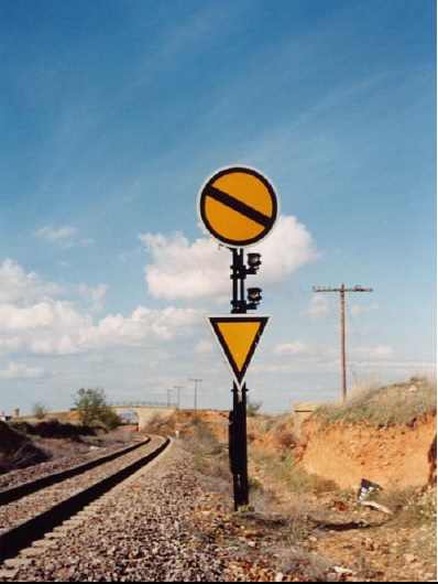

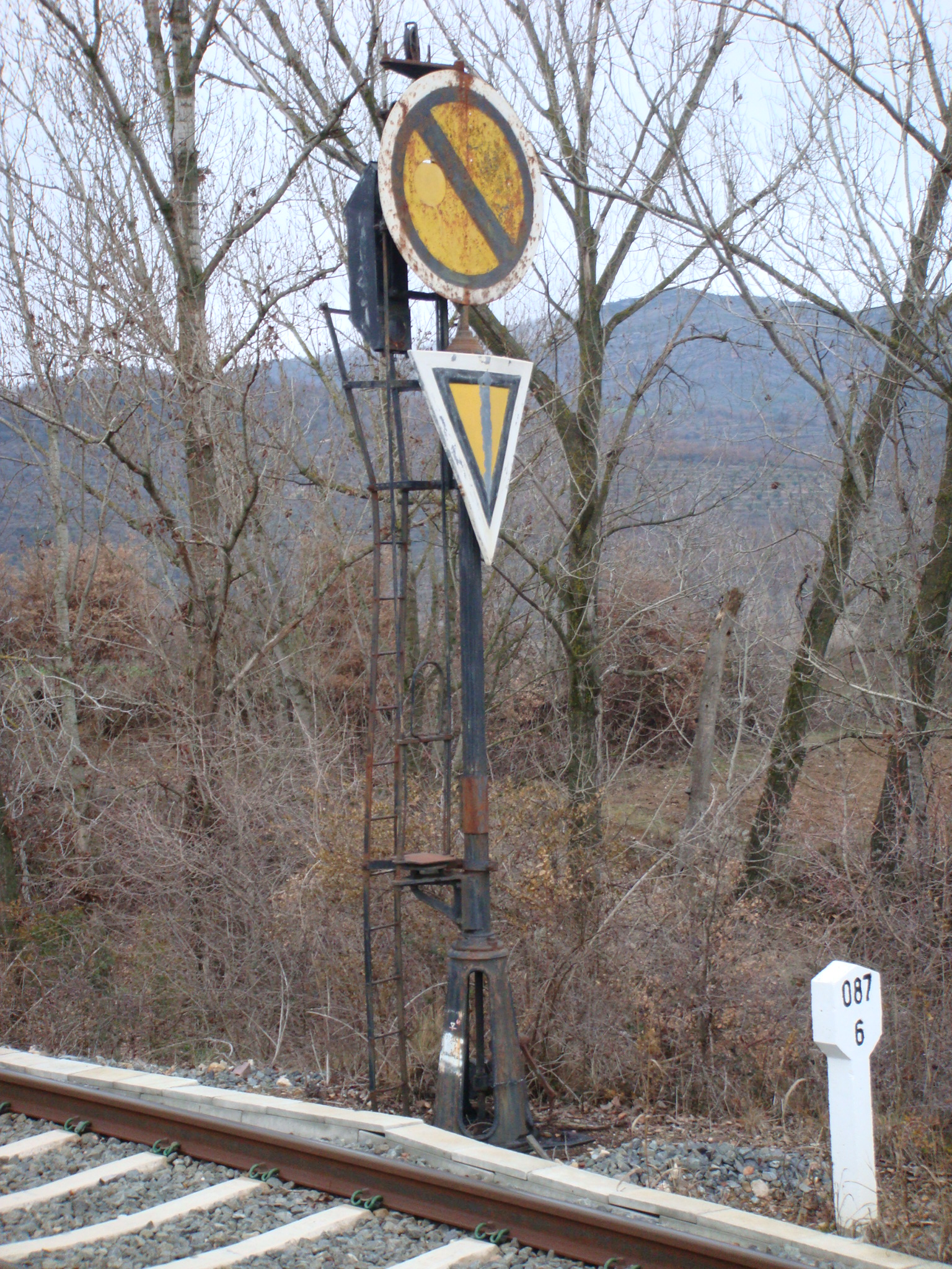

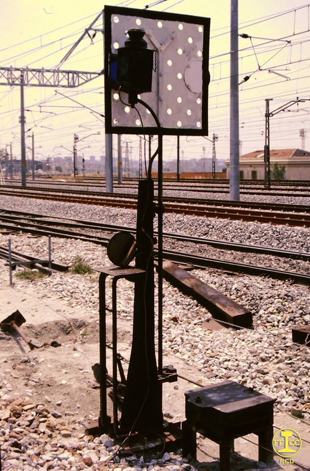

Hola. Quisiera plantear una duda acerca de la señalización mecánica de la línea Zaragoza - Teruel - Valencia, ya planteada en el hilo correspondiente: el alumbrado por acetileno de los discos avanzados se sustituyó por linternas eléctricas alimentadas por baterías, hoy en desuso también.
Autor: Marco Antonio Campos Gutiérrez. Procedencia: BOLETÍN DE LA ASOCIACIÓN DE AMIGOS DEL FF.CC "Pro Esla 10" DE CARIÑENA (NÚMERO EXTRAORDINARIO)
RENFE - Disco avanzado Caminreal.jpg (65.32 KiB) Visto 9979 veces
En las fotos que he visto tanto en revistas como en internet se aprecia que los cristales de las dos linternas de cada señal, situadas en el centro del mástil, entre el disco de Anuncio de Parada y el triángulo de Anuncio de Precaución, son transparentes y me gustaría saber cómo daban las indicaciones correspondientes por la noche, si como digo los cristales eran aparentemente transparentes y no se podía distinguir el color de lejos. ¿Acaso funcionaban con alguna combinación de las luces o algo así?
Un cordial saludo
JSA
Mensajes: 1579
Registrado: 08 Mar 2011 08:15
En estos casos, lo normal es que el cristal transparente es en realidad una lente Fresnel (creo que se escribe así) y detrás se coloca un filtro de cristal del color de la luz que se quiere emitir, siendo la bombilla también de color blanco. Este sistema tiene la ventaja de que en caso de rotura del cristal exterior, se mantiene el color que debe dar la señal. Si la lente exterior fuera del color necesario en cada caso, al producirse la rotura se tendría una luz blanca, color menos restrictivo que el amarillo o el rojo.
Mensajes: 2469
Registrado: 22 Nov 2008 00:30
Eso mismo pensé al principio, porque las señales luminosas efectivamente tienen una lente fresnel transparente y detrás un filtro del color correspondiente, pero en las fotos de las señales a las que me refiero los focos de las linternas de las señales parece que tienen un simple cristal transparente y detrás la bombilla, sin filtro de color alguno, y por eso la duda de cómo se daban las indicaciones cuando las luces funcionaban.

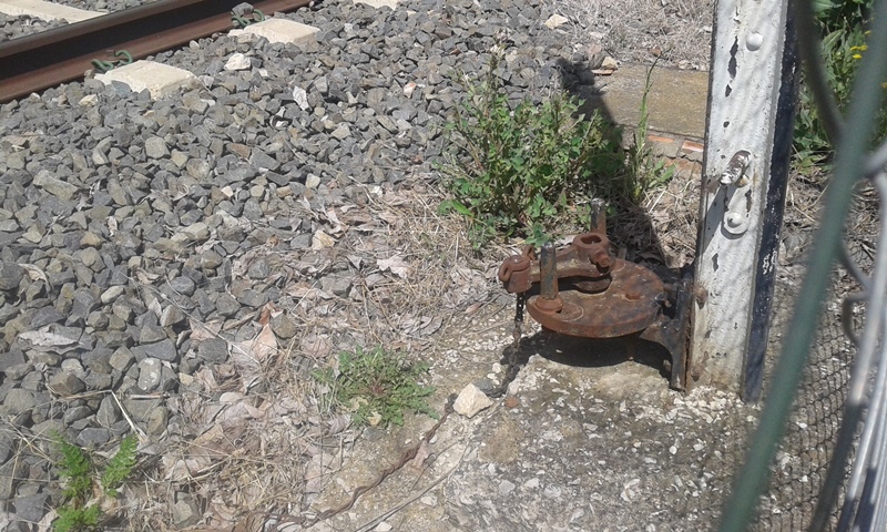

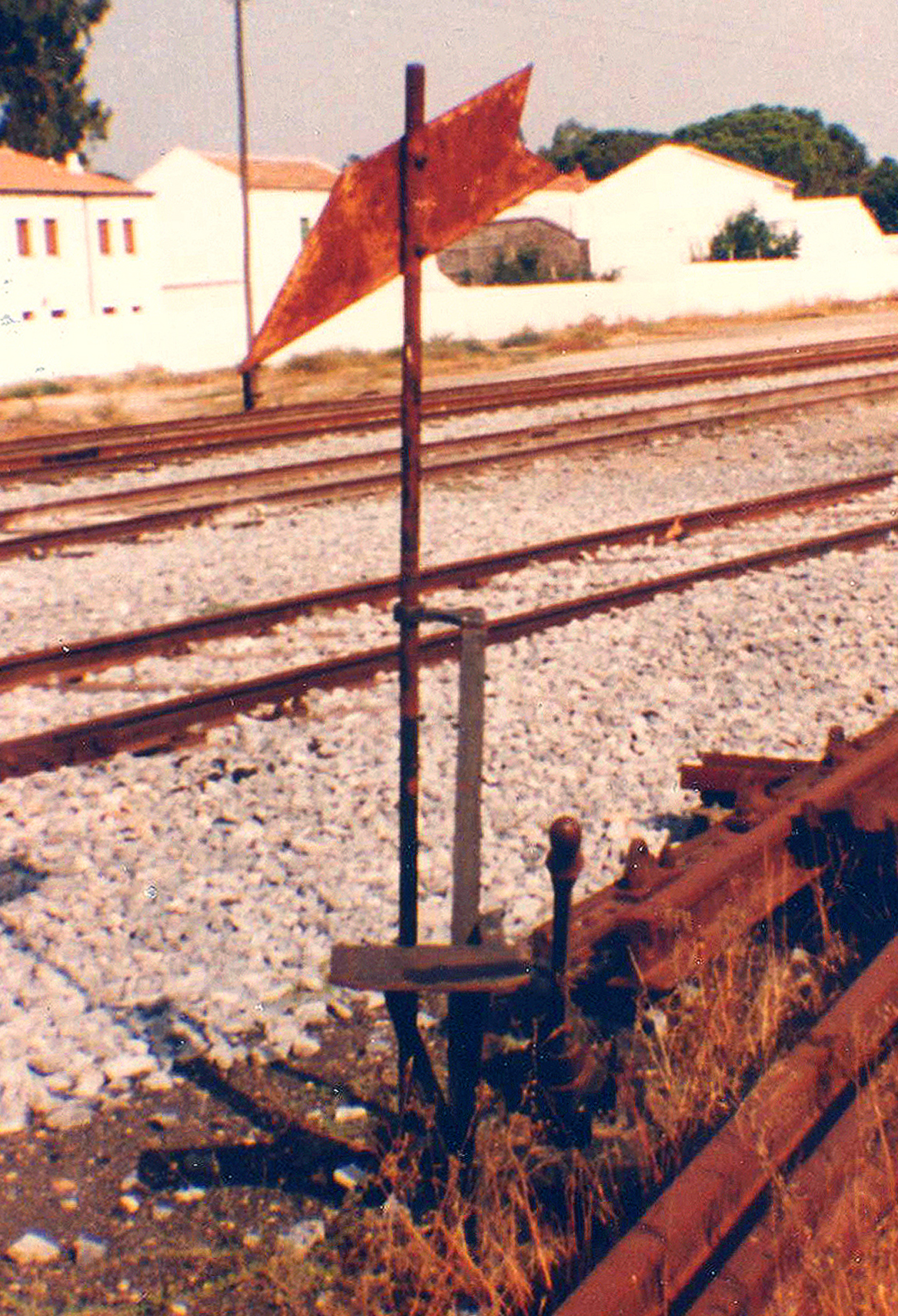

Desde 1986 tengo esta imagen tomada en la estación de Cerro Muriano, Córdoba, en la que aparece un vestigio de lo que fue una señal de aguja que no he podido averiguar qué fabricante la construyó o, al menos, saber qué compañía ferroviaria la utilizó. En principio, la flecha que tiene por pantalla la asemeja a la señal de aguja normalizada de MZA, sin embargo, es diferente porque esta tiene la palanca del cambio anexionada a la propia señal. Incluso, tiene un elemento llamativo como es una pequeña plataforma de unos 40 x 40 centímetros en la que el operario podía subirse para alcanzar el farol a fin de poder encenderlo ¿Alguno de vosotros puede darme alguna pista para determinar quien la construyó y en qué compañía ferroviaria se utilizó? Saludos cordiales y gracias.
